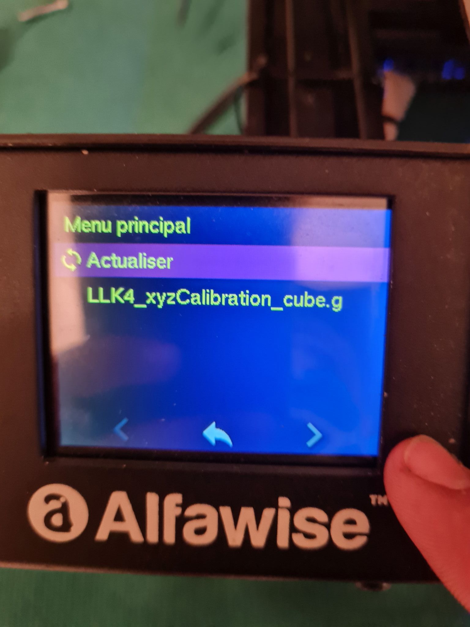

Canivete Posté(e) Septembre 5, 2023 Auteur Partager Posté(e) Septembre 5, 2023 (modifié) Alors j'ai changé ma carte sd toujours pareille... j'ai remis la toute premiere version du firmware et j'ai remarquer un petit détail. Quand je met ma carte sd avec le code sur limprimante, elle telecharge normal et s'allume... tant que je laisse la carte sd dedans tout marche nikel sans aucun probleme mais ensuite j'éteint l'imprimante j'enleve la carte sd je la remet avec un fichier gcode sa marche une 1x (et meme là sa marche une 1 sur 2). Mais quand plus tard je lênleve pour remettre un gcode pour imprimer sa ne marche plus! les seul fois que jy arrive ça me met "changement de filament - purge" "appuier sur un bouton quand c'est bon" et c'est pour sa que je t'ai dit que je devais appuier sur l'écran Je n'ai pas la moindre idée... et quelle est la diferrence entre la version (sans maple) et (maple) ? quest ce qui est senser changer? ps: c'est sa qui se passe et quand j'appuie sur le vue ver marlin se reinisialise Modifié (le) Septembre 5, 2023 par Canivete Lien vers le commentaire Partager sur d’autres sites More sharing options...
pommeverte Posté(e) Septembre 5, 2023 Partager Posté(e) Septembre 5, 2023 il y a 48 minutes, Canivete a dit : quelle est la diferrence entre la version (sans maple) et (maple) ? ce sont des "outils" pour communiquer avec le microcontrôleur. La version Maple est plus ancienne que la "sans Maple". Est-ce que tu "libères la carte" via l'écran lorsque tu la retires du lecteur, imprimante allumée? En désespoir de cause, est-ce que tu peux imprimer ce fichier desactive_DetectFilament.gcode qui désactive le détecteur de filament, au cas où il serait défaillant? Lien vers le commentaire Partager sur d’autres sites More sharing options...
Canivete Posté(e) Septembre 6, 2023 Auteur Partager Posté(e) Septembre 6, 2023 (modifié) Salut alors non quand j'enleve la carte sd avec l'imprimante allumé c'est comme si elle continuer mise... alord que je l'ai enlever et si j'allume l'imprimante et ensuite je met la carte sd elle ne la detecte pas... je ne peux pas imprimer le fichier car je n'arrive pas a imprimer... mais j'ai déjà désactiver manuelment... Modifié (le) Septembre 6, 2023 par Canivete Lien vers le commentaire Partager sur d’autres sites More sharing options...
pommeverte Posté(e) Septembre 6, 2023 Partager Posté(e) Septembre 6, 2023 Salut, Il y a 3 heures, Canivete a dit : quand j'enleve la carte sd avec l'imprimante allumé c'est comme si elle continuer mise... alord que je l'ai enlever je n'ai rien compris . Avant d'enlever la carte µSD, il faudrait "cliquer" sur le menu "Retirer le média". Normalement, c'est dans la page juste avant "imprimer". Idem, lorsque tu mets la carte µSD dans le lecteur alors que l'imprimante est allumée, il faudrait appuyer sur "Charger le média" 1 Lien vers le commentaire Partager sur d’autres sites More sharing options...
Canivete Posté(e) Septembre 6, 2023 Auteur Partager Posté(e) Septembre 6, 2023 (modifié) @pommeverte QUOI?? sa a marcher !! mais je me sens trop c** mais quoi mais sa marche!! Quand je fais Charger le média sa marche! Gros Gros merci a toi vraiment ! pour tous ces conseils et toutes ces résolution de problemes! MERCI Modifié (le) Septembre 6, 2023 par Canivete Lien vers le commentaire Partager sur d’autres sites More sharing options...

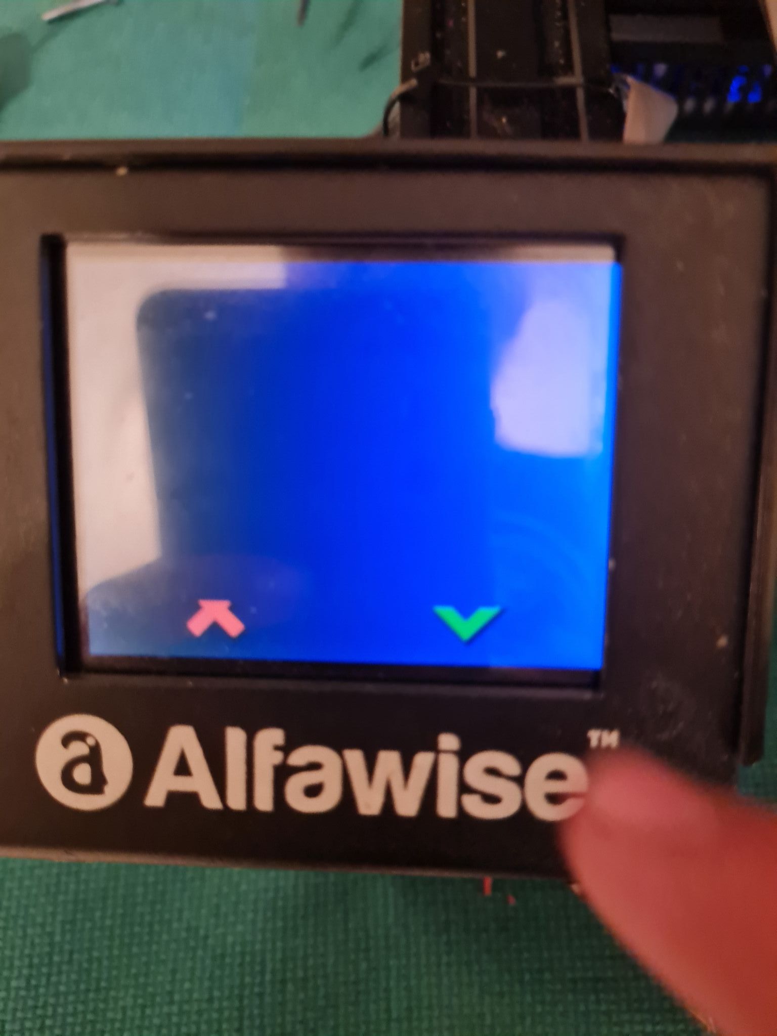

Canivete Posté(e) Septembre 12, 2023 Auteur Partager Posté(e) Septembre 12, 2023 @pommeverte Finalment la mission est arrivé a bout... Merci pour tout ton aide vraiment incroyable!! MERCI (justification de l'éreur que j'avais, présente sur l'image en dessous; Le probleme était le M43 au début du Gcode, car l'écran devenait comme ça en attendant le (teste du 3d Touch) Aprés désactiver sur le Gcode inicial, l'impreéssion se lance sans soucis Encore Merci infiniment pour tout!! 1 Lien vers le commentaire Partager sur d’autres sites More sharing options...
