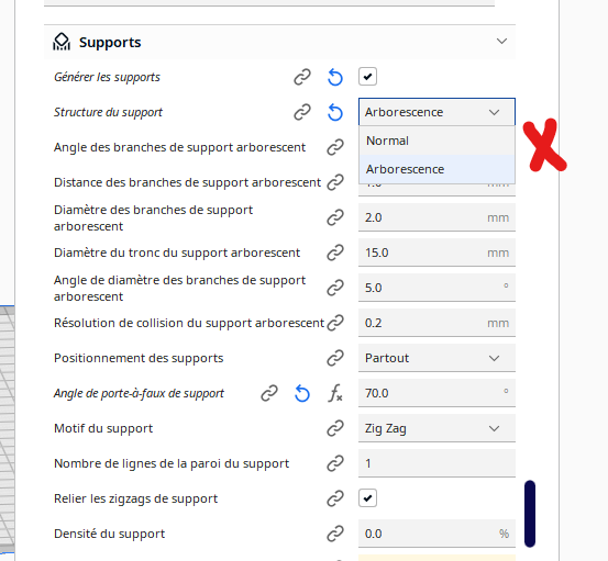

MogCid PostĂ©(e) Septembre 5, 2023 Auteur PostĂ©(e) Septembre 5, 2023 Salut j'ai commandĂ© l aQidi X-plus 3 du coup et elle va arrivĂ© un jour lol mais j'ai une question vous les champions d'impression 3D. Pouvez vous m'expliquez se qu'est la prise en charge des arborescences. Pour expliqué j'ai contactĂ© le support pour la Ender 3 ... et il faut que je fasse ca mais je comprends pas. Message du suport: Vous pouvez essayer dâutiliser la prise en charge des arborescences.
Titouvol PostĂ©(e) Septembre 5, 2023 PostĂ©(e) Septembre 5, 2023 Prise en charge des arborescences ? pas entendu parlĂ©. A quel niveau ? Tu aurais le contexte dans lequel ils t'ont rĂ©pondu ça ? Arborescence des dossiers sur la carte SD ? Supports arborescents ? Â
MogCid PostĂ©(e) Septembre 5, 2023 Auteur PostĂ©(e) Septembre 5, 2023 Cher client Nous avons examinĂ© votre modĂšle et en raison de la complexitĂ© du modĂšle, les supports seront relativement Ă©levĂ©s afin dâimprimer avec succĂšs. Vous pouvez essayer dâutiliser la prise en charge des arborescences. Ă lâavenir, vous pouvez Ă©galement utiliser le support dâarborescence lors de lâimpression de modĂšles plus complexes, il est prĂ©fĂ©rable de supprimer que le support normal. Nous testons votre modĂšle. SincĂšrement S'est pour les supports des model car indĂ©collableÂ
Titouvol PostĂ©(e) Septembre 5, 2023 PostĂ©(e) Septembre 5, 2023 (modifiĂ©) Ok, il s'agit donc des supports arborescents. C'est Ă choisir dans la section supports de ton trancheur (slicer). Quel trancheur utilises tu ? Cura ? Ideamaker ? ... En gros ce sont des supports qui sont peu nombreux et un peu larges au dĂ©part puis se dĂ©multiplient et s'affinent Ă mesure que l'impression monte, ce qui les fait ressembler Ă un arbre. Gros tronc en bas et nombreuses fines branches en haut. Ăa permet de limiter la quantitĂ© de supports et d'en avoir quand mĂȘme beaucoup au moment oĂč ils sont nĂ©cessaires.  ModifiĂ© (le) Septembre 5, 2023 par Titouvol 1
MogCid Posté(e) Septembre 5, 2023 Auteur Posté(e) Septembre 5, 2023 Je préfert Cura mais bon je reste ouvert lol
hyoti PostĂ©(e) Septembre 5, 2023 PostĂ©(e) Septembre 5, 2023 il y a 19 minutes, MogCid a dit : Cher client Nous avons examinĂ© votre modĂšle et en raison de la complexitĂ© du modĂšle, les supports seront relativement Ă©levĂ©s afin dâimprimer avec succĂšs. Vous pouvez essayer dâutiliser la prise en charge des arborescences. Ă lâavenir, vous pouvez Ă©galement utiliser le support dâarborescence lors de lâimpression de modĂšles plus complexes, il est prĂ©fĂ©rable de supprimer que le support normal. Nous testons votre modĂšle. SincĂšrement S'est pour les supports des model car indĂ©collable Oui c'est les supports arborescent sont plus facile Ă enlever (aprĂšs cela dĂ©pend des rĂ©glages), Dans Cura c'est lĂ 1
Titouvol PostĂ©(e) Septembre 5, 2023 PostĂ©(e) Septembre 5, 2023 il y a 37 minutes, MogCid a dit : Je prĂ©fert Cura mais bon je reste ouvert lol Aucun souci, comme l'a montrĂ© @hyoti c'est dispo dans Cura. Â
