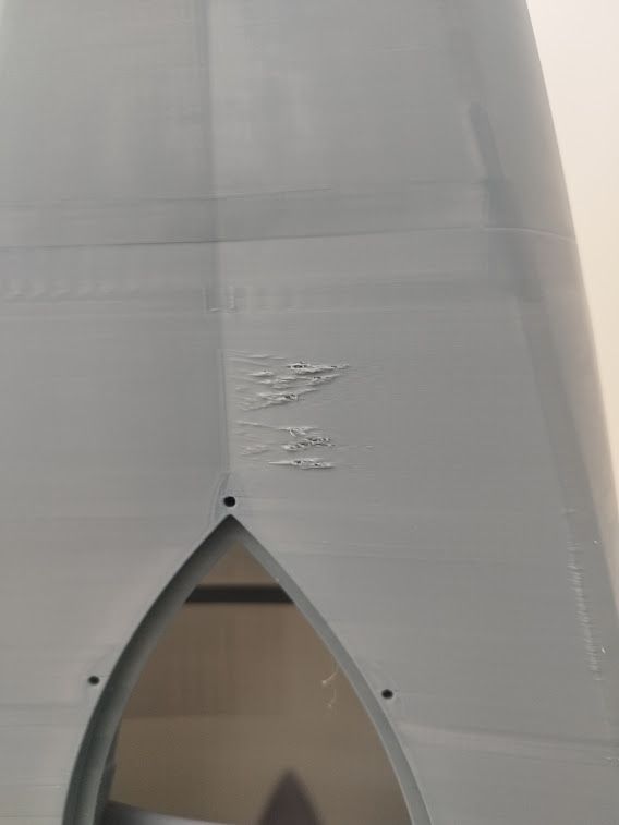

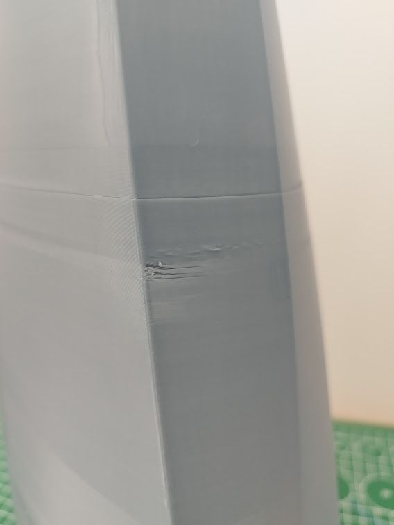

Hedd Posté(e) Aout 31, 2023 Posté(e) Aout 31, 2023 (modifié) bonjour comme dit dans le titre j'ai de petit soucis d'impression sur le petg basic de chez bambu, j'utilise les reglage de chez bambu sans vraiment rien changé (a part les parois/remplissage etc) une photo vaut mieux que de long discours. a chaque fois le defaut par d'une couture, ca ne le fait pas a chaque fois. j'ai imprimé plusieurs fois cette pièce, le soucis n'est jamais au même endroit la pièce est une coque de bateau, assez fine (epaisseur de 0.8mm, donc deux parois) et par endroit on dirais que le petg est comme étiré, donc moins epais. je soupçonne que la vitesse d'impression est un peu élevé, mais il n'y a peu être pas que ça. ma buse n'est pas neuve non plus des idées? quel parametre utilisé vous pour le petg? PS: pas de soucis sur les petit piece, cette piece fait 250mm de large par 230 de haut Modifié (le) Aout 31, 2023 par Hedd

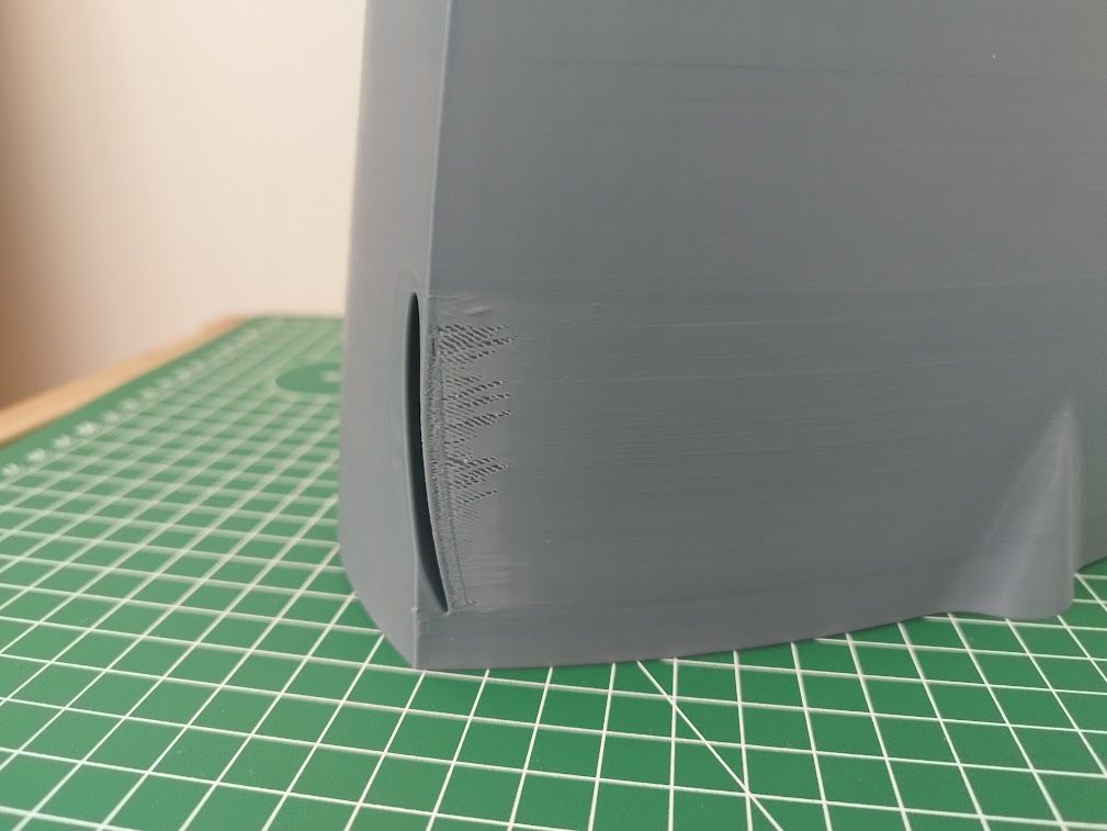

Motard Geek Posté(e) Aout 31, 2023 Posté(e) Aout 31, 2023 La dernière photo me fait penser à un facteur de pressure advance trop important
Hedd Posté(e) Aout 31, 2023 Auteur Posté(e) Aout 31, 2023 Il y a 3 heures, Motard Geek a dit : La dernière photo me fait penser à un facteur de pressure advance trop important j'avoue j'ai prit la x1 parce que j'ai du mal avec ces réglages, et qu'elle fait un bonne partie de ceux ci toute seul . c'est quoi concrètement le pressure advance? des fois j'ai l'impression que la buse commence une parois et que les deux premier cm du filament extrudé ne colle pas, ça a quelque chose a voir?
Motard Geek Posté(e) Aout 31, 2023 Posté(e) Aout 31, 2023 Il y a 2 heures, Hedd a dit : c'est quoi concrètement le pressure advance? C'est le K-Factor : https://wiki.bambulab.com/en/software/bambu-studio/extrusion-calibration Ca se fait au Lidar ou avec les lignes
Hedd Posté(e) Aout 31, 2023 Auteur Posté(e) Aout 31, 2023 Il y a 1 heure, Motard Geek a dit : C'est le K-Factor : https://wiki.bambulab.com/en/software/bambu-studio/extrusion-calibration Ca se fait au Lidar ou avec les lignes ok c'est ce que je pensais. sinon de votre coté en vitesse vous rester sur les vitesse de base sur le petg? sur le shop de bambu, dans les spe technique il donne la vitesse d'impression du PETG Basic <200mm/s, mais dans bambu studio, a part pour les mur extérieur il est a 330mm/s le bordel! peu être un soucis de ce coté la ?
