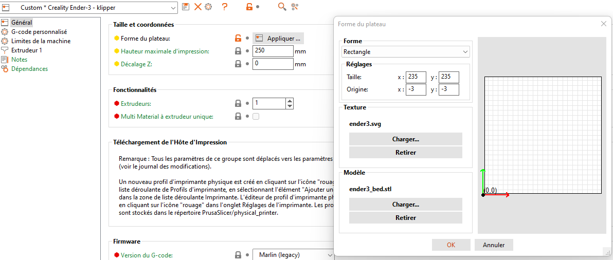

j'ai l'erreur suivante quand je veux imprimer des pièces sur mon plateau (dimensions de la pièces Ø19,5 cm) :
Move out of range: 138.840 235.913 0.078 [303.150]
Je n'arrive pas à comprendre d'où vient le problème.
Si quelqu'un a la solution je suis preneur.

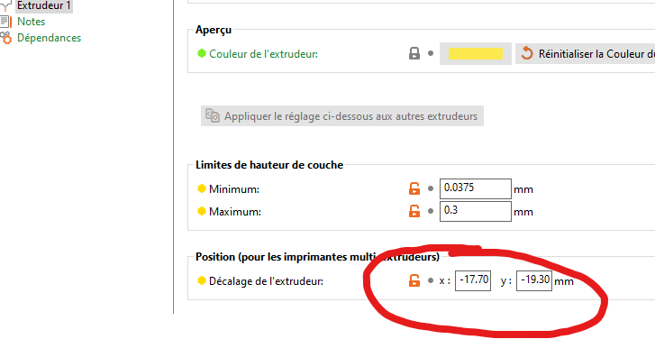

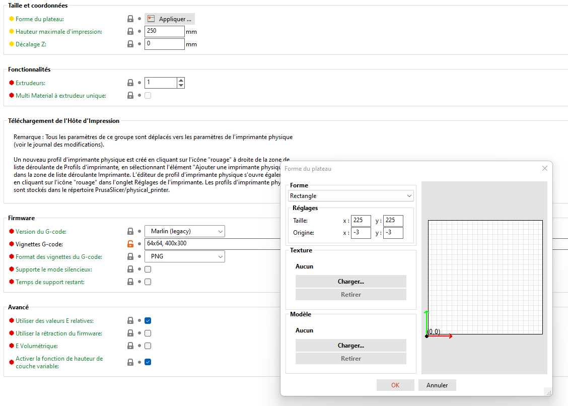

il y a 5 minutes, FBR39120 a dit :
235.913
Tu as essayé d'aller en Y au-delà de 235 qui est la limite maximale de l'axe Y déclarée dans stepper_y
Quelles dimensions de surface imprimable sont déclarées dans le trancheur ?

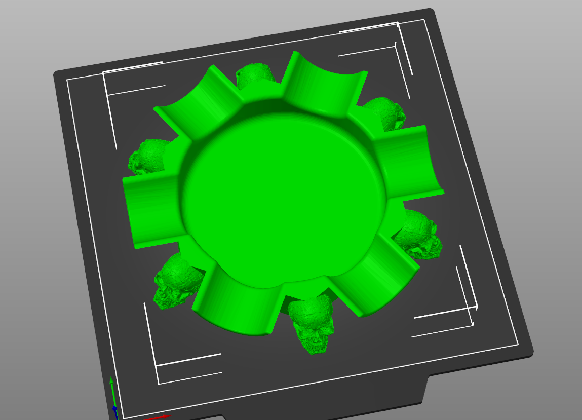

Tu évoques un diamètre de 195 mm, cylindre ? centré sur le plateau ou décalé ? … ?
Comme je ne sais pas ce que tu cherches à imprimer, j'ai beau regarder dans ma boule de  cristal, elle ne me dit pas ce qui ne va pas, même ChatGPT en reste sans voix.
Modifié (le) par fran6p
J'aimerais imprimé ceci, un cendrier de ma création, ça rentre un diamètre de 195mm.

Autre chose qui a peut être son importance j'ai remplacé par tête d'impression par celle d'une voron 'voron afterburner, et j'ai changé les positions de la tête dans prusa slicer
car sinon klipper ne peut pas se centrer sur le plateau lorsque je fais un homing
j'ai donc modifié les paramètres suivant dans prusa
Pas sûr que cette modification dans le trancheur soit en cause.

Alors voici les paramètres de mon trancheur :
et voici les paramètres déclarée dans mon printer.cfg concernant les steppers x et y
Révélation

Je vois que dans le trancheur, tes courses X et Y vont de -3 à 235 mm soir une distance de 238 mm
Or dans le Klipper, on a que 235...  Si tu mets l'origine de X et de Y à 0 dans ton slicer, as-tu toujours le problème ?
ou sans modifier le trancheur, en précisant dans les sections stepper_xy, le paramètre position_endstop de 0 à -3

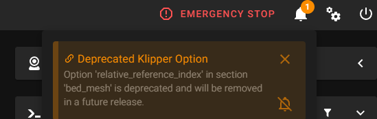

Pour l'erreur voir la référence de configuration de la section [bed_mesh]

J'ai réussi à corriger le problème.
Dans prusa slicer j'ai remis le paramètre par défaut image.png.6bcda054725a514fa81835ef6de87299.png
Dans mon fichier printer.cfg , dans les sections stepper_xy, le paramètre position_endstop de 0 à -3
J'ai lancé une impression d'un disque de Ø195 en mode vase et ça fonctionne.
Donc c'était bien une histoire de concordance entre le slicer et Klipper comme le suggérait @fran6p...
Par contre j'ai l'impression que tu as sur-corrigé : maintenant c'est Klipper qui doit avoir une surface utilisable plus grande que celle décrite dans le slicer... mais dans ce sens là, ça ne devrait pas poser de problème.
