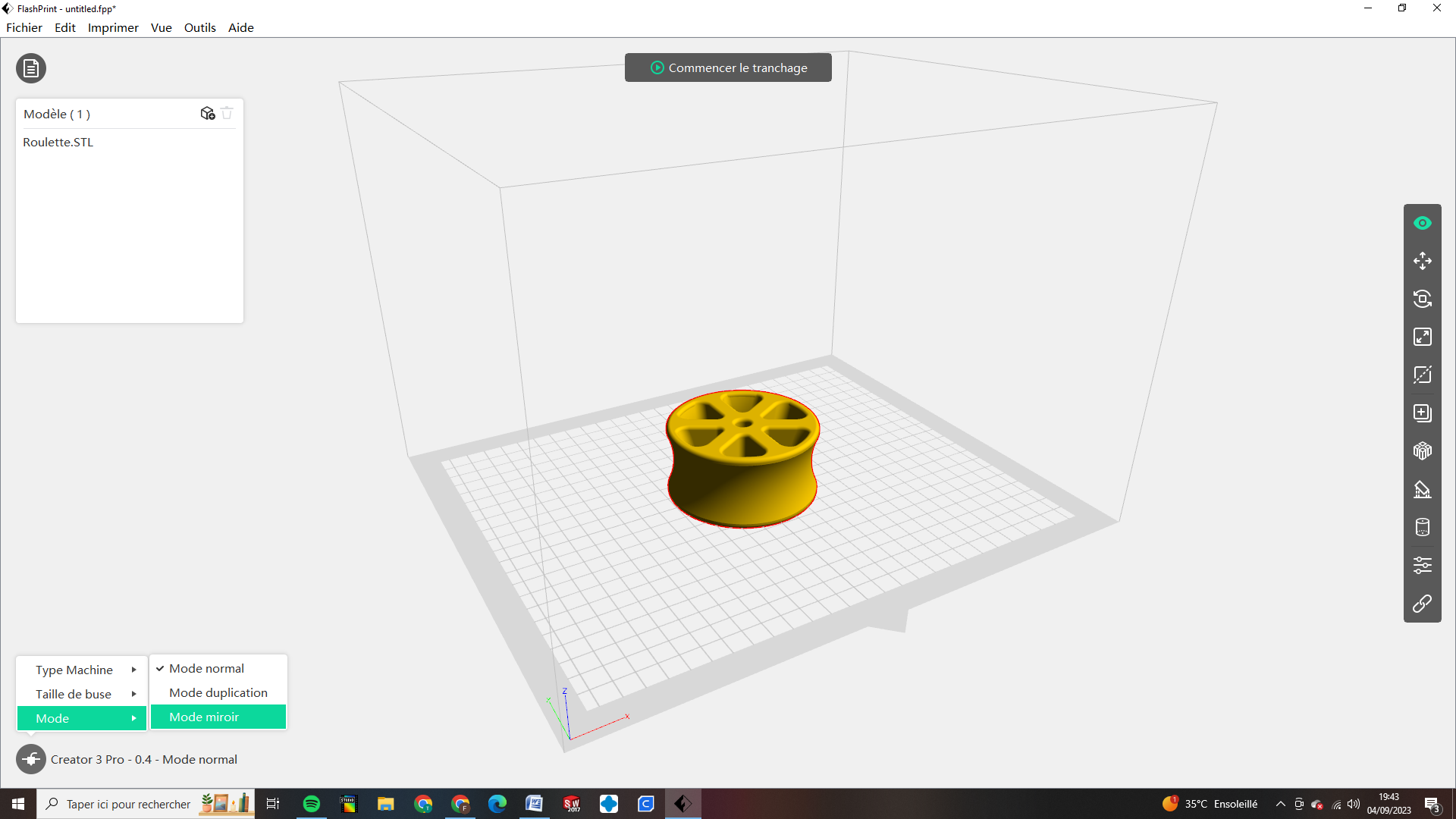

goym Posté(e) Septembre 4, 2023 Partager Posté(e) Septembre 4, 2023 Bonjour à tous, Souhaitant imprimer une petite série de pièces identiques en utilisant le mode Mirror pour tirer parti des 2 buses IDEX en parallèle, je ne retrouve pas la fonction (simple) qui existait sur FlashPrint 4 pour déclencher ce mode ... Quelqu'un l'a t il déjà expérimenté ? Merci d'avancer, Goym Lien vers le commentaire Partager sur d’autres sites More sharing options...
Flo90 Posté(e) Septembre 4, 2023 Partager Posté(e) Septembre 4, 2023 Bonjour goym, Le mode s'active en bas à gauche. Tu clique sur la petite icone représentant une buse, puis mode et là tu choisis le mode que tu souhaites 1 Lien vers le commentaire Partager sur d’autres sites More sharing options...
