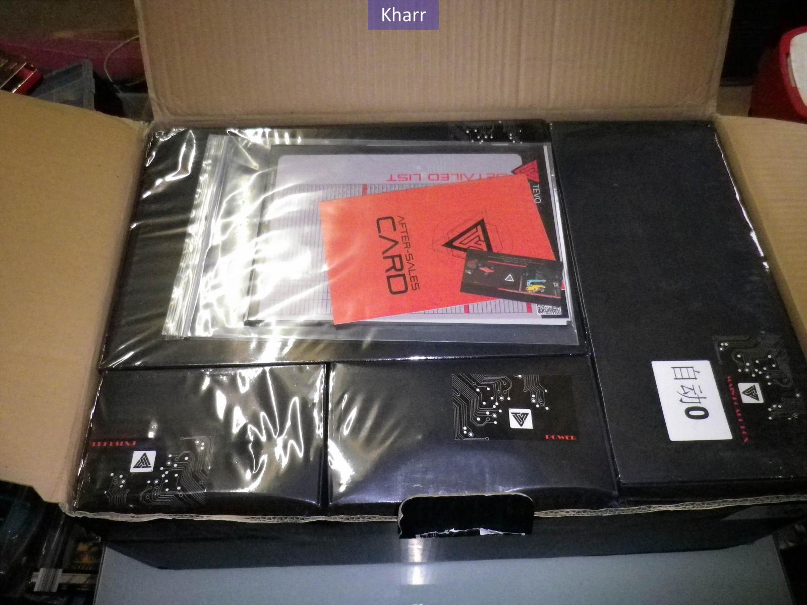

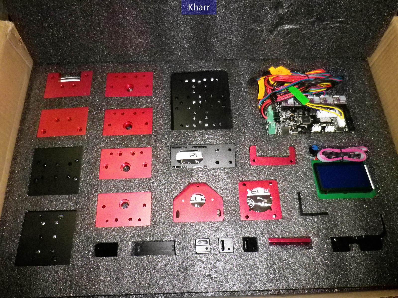

Bonjour à tous, suite à la réception de la Tevo Black Widow, voici un déballage rapide de la machine en photographies ;)
Un joli carton avec son scellé
Pochette contenant la notice, la carte de garantie et la "check-list" des différentes pièces
Premier étage
Deuxième étage

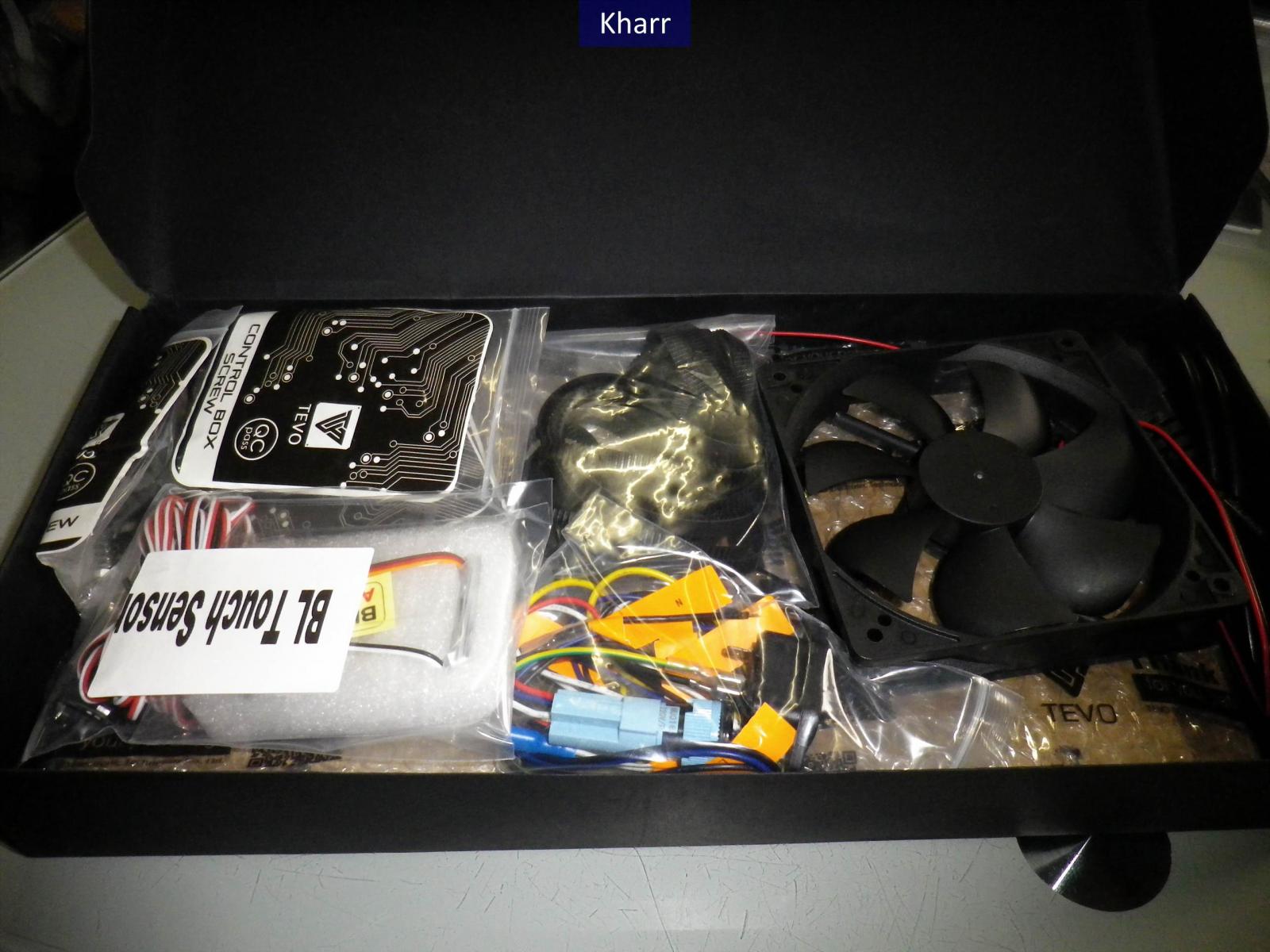

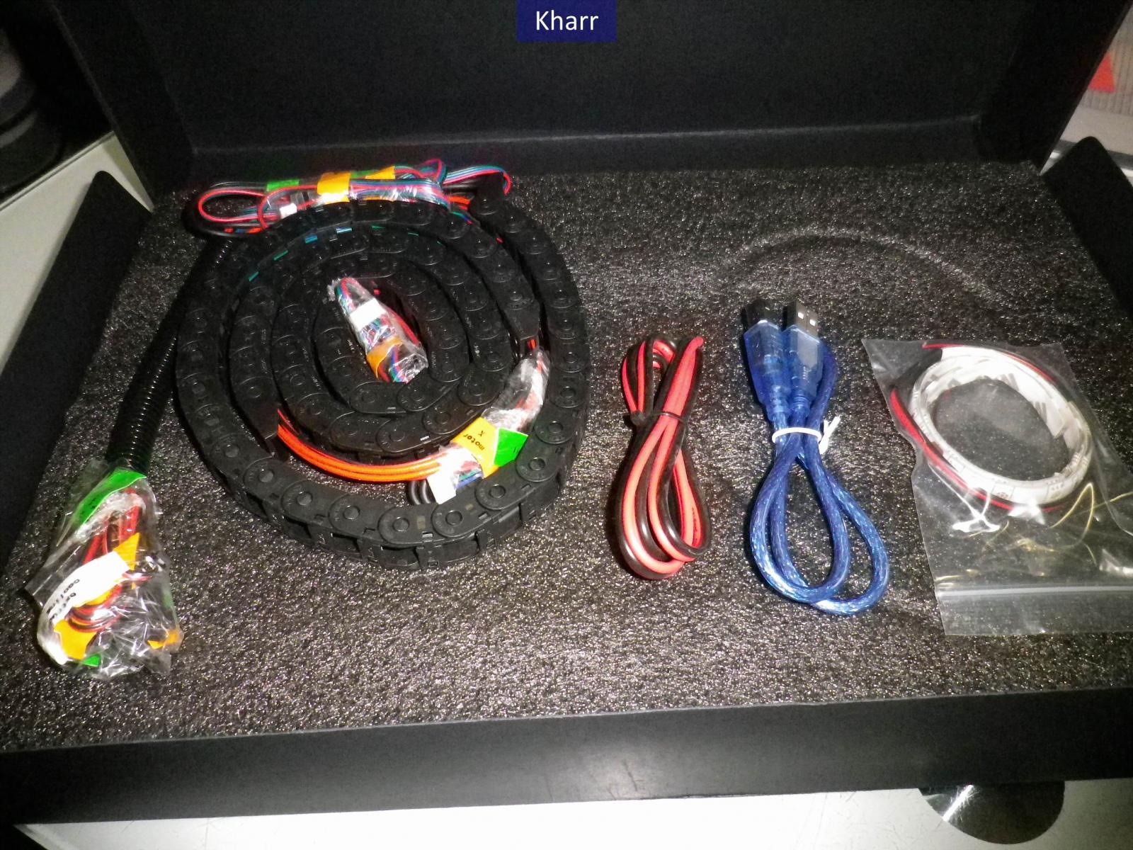

La chaîne porte câbles, le câble USB, un bandeau à Leds (cool ça !)

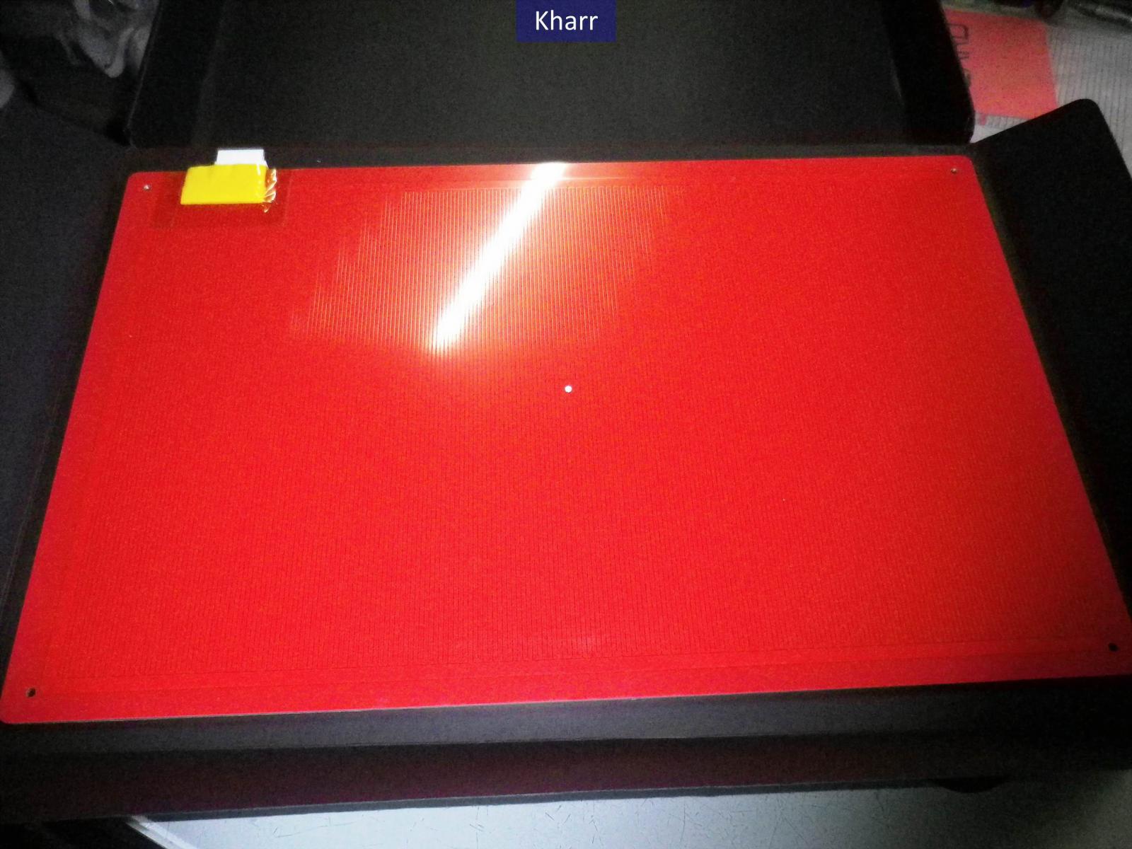

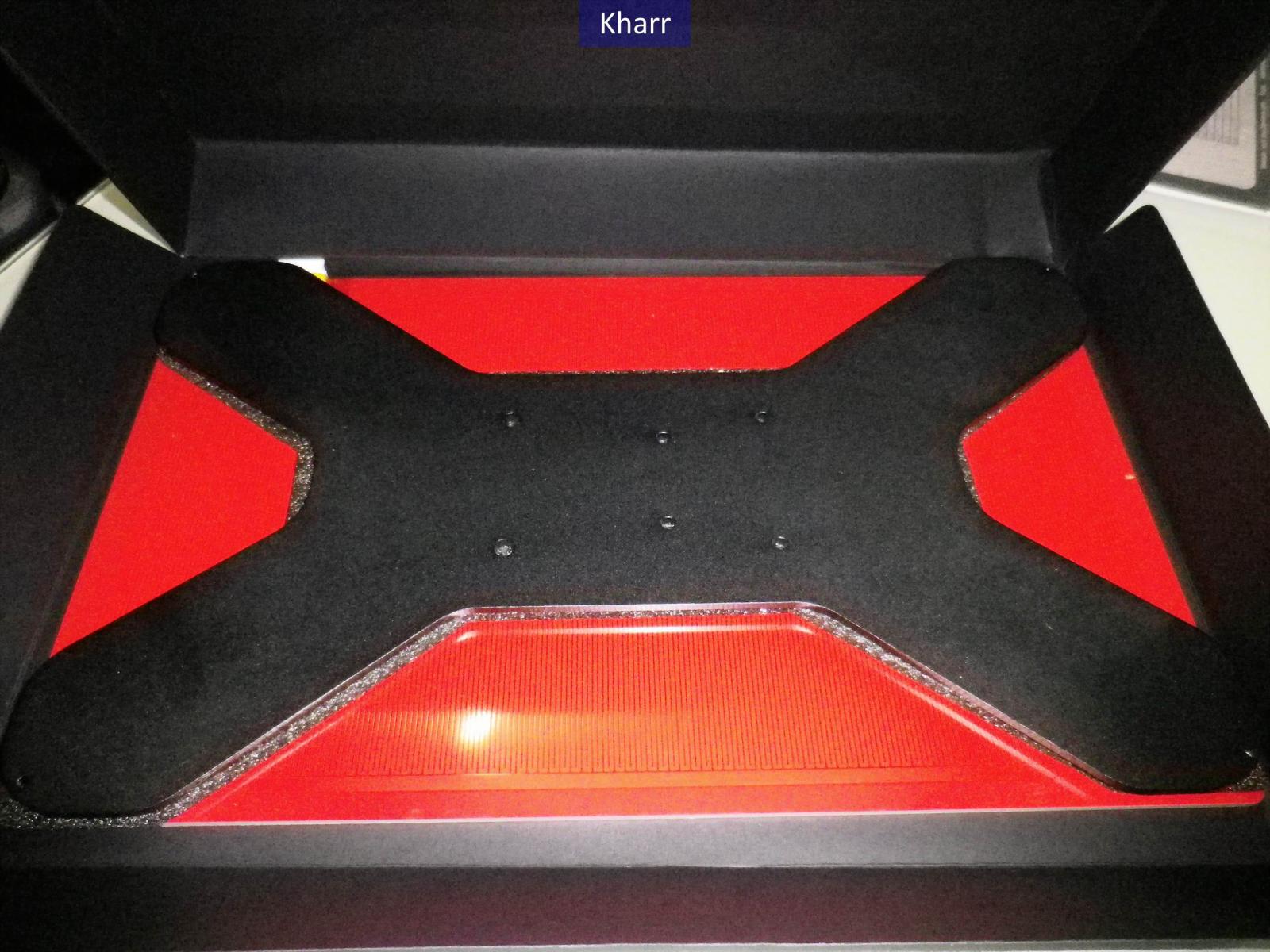

La boîte contenant le plateau chauffant et son support en aluminium
Le plateau chauffant

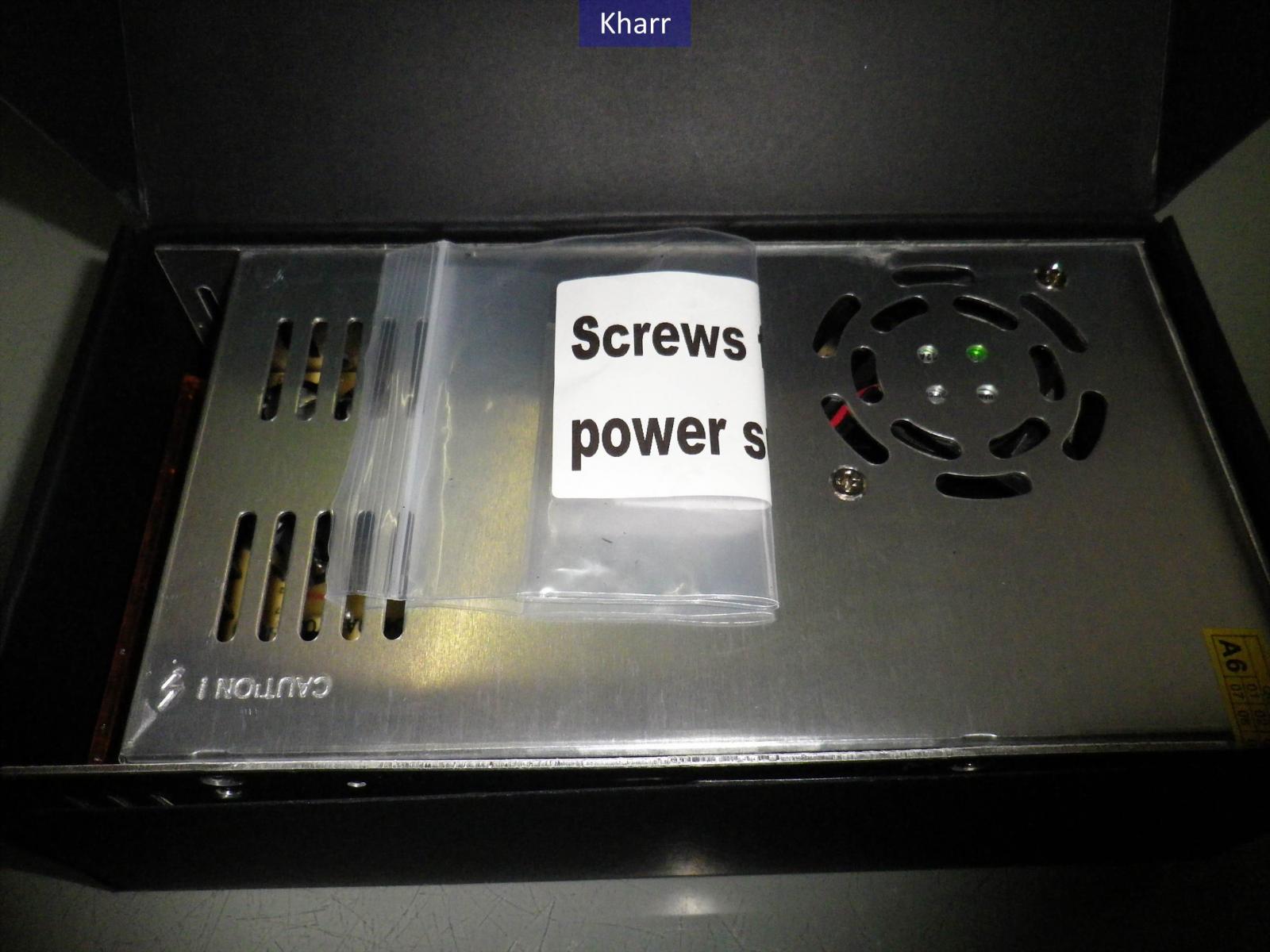

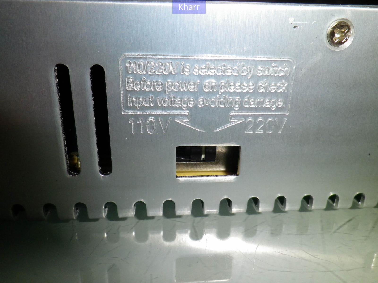

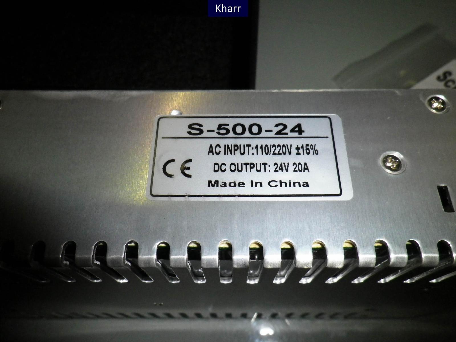

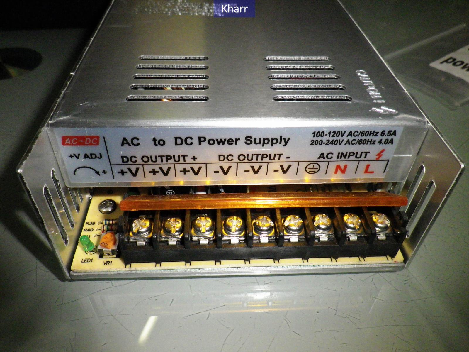

L'alimentation de l'imprimante en 24V et 20 ampères
Le palpeur BL Touch, le ventilateur pour l'alimentation, les courroies, les plaques acryliques du boîtier d'alimentation
Quelques outils, carte SD...

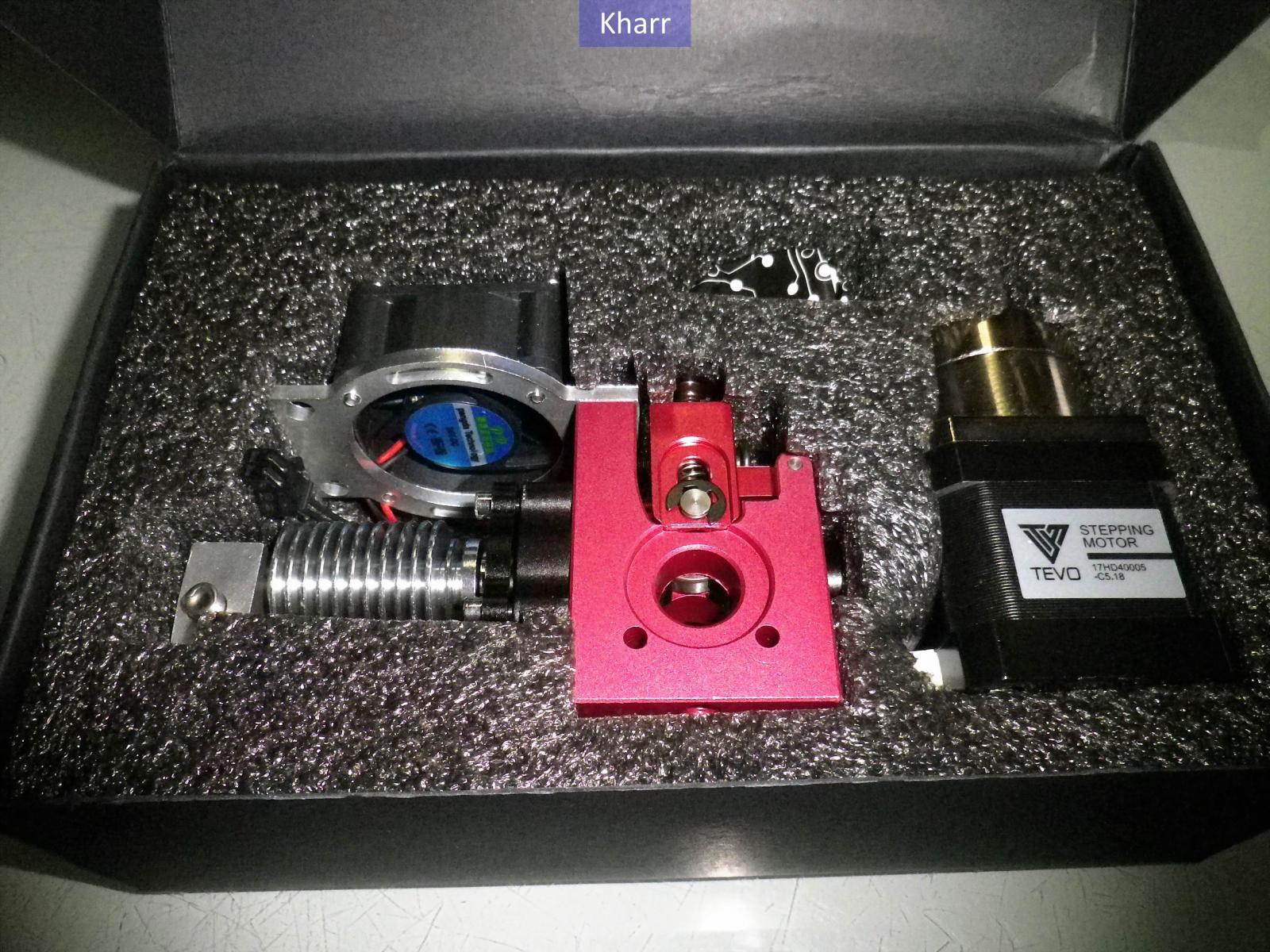

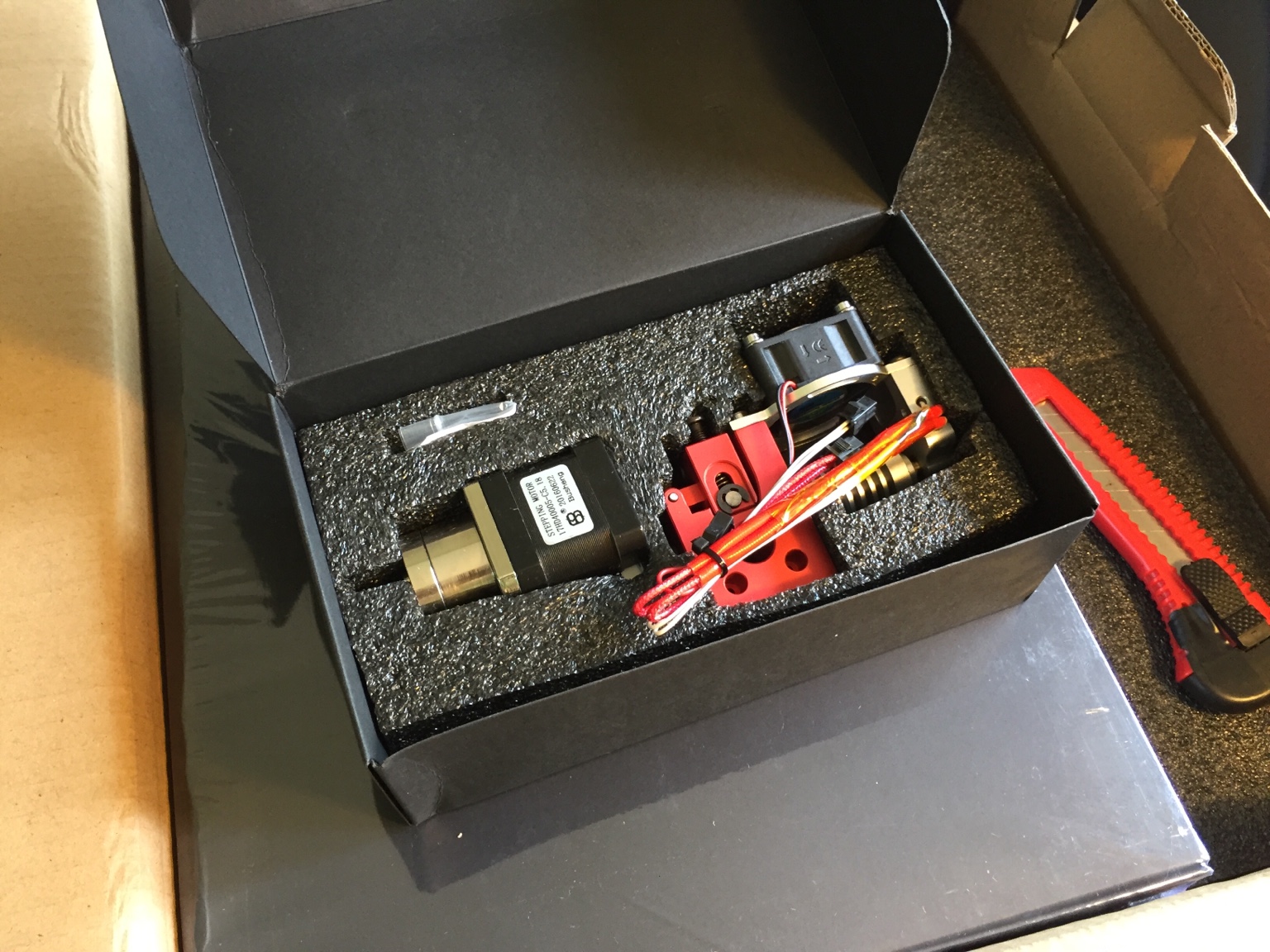

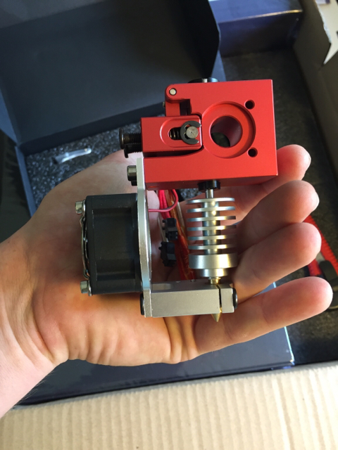

Extrudeur et tête d'impression, c'est joli, ça brille :P

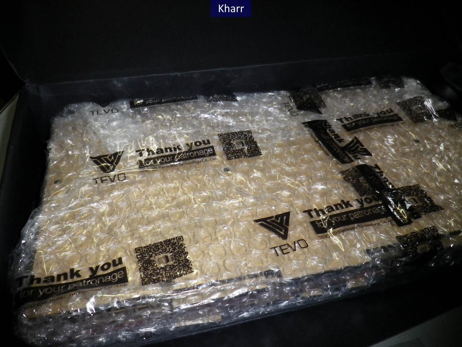

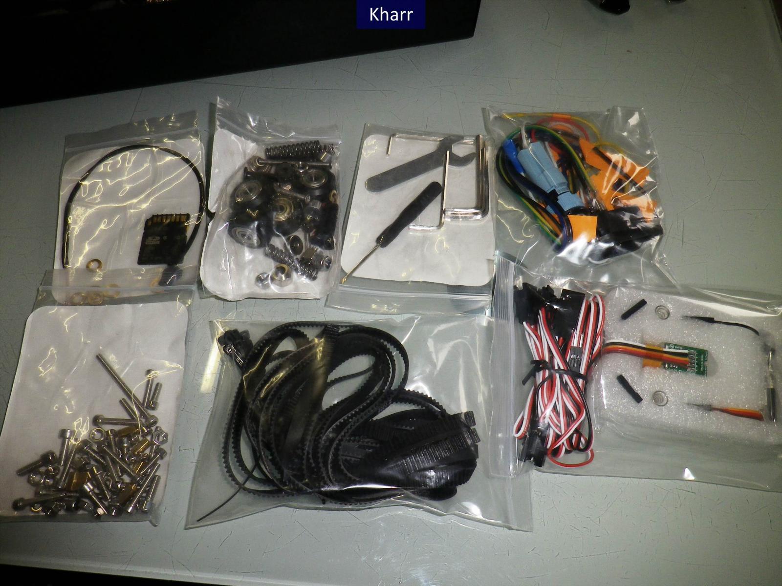

Et je n'ai pas pris en photographie les nombreuses autres pochettes contenant un peu de tout en terme de visserie, de poulies, etc...
Pour l'heure, la notice en version papier étant plutôt "light" et assez peu détaillée, je vais aller regarder les vidéos d'assemblage disponibles sur YT et regarder également ce qu'il se cache au sein de la carte mémoire fournie avec l'imprimante (edit : arf ! pas de bol, la carte SD est simplement "vide" !).

Curieux ce support plateau noir, toutes les vidéos que je vu, je le vois dans un ton de rose/rouge O.o
alim 20A,  je me demande bien le temps de chauffe du bed :ph34r:

Pour l'alimentation, j'en ai une de 30 ampères en stock au cas où ;)
Par contre je te confirme que le support du plateau est bel et bien : noir et pas rouge comme dans les vidéos...

@Gazton Pour le moment je conserve l'alimentation, avec un peu de chance elle ne sera pas HS :ph34r:

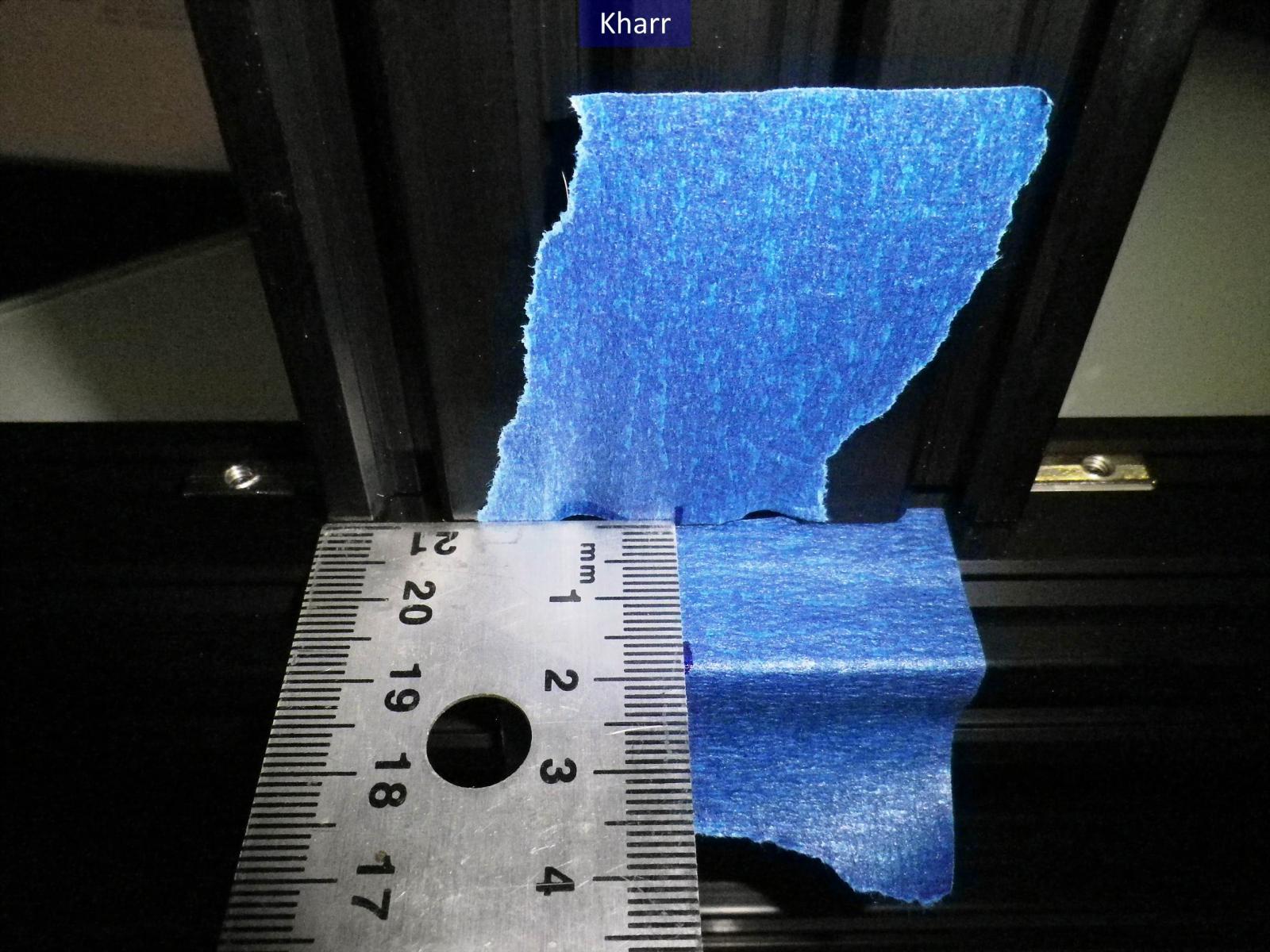

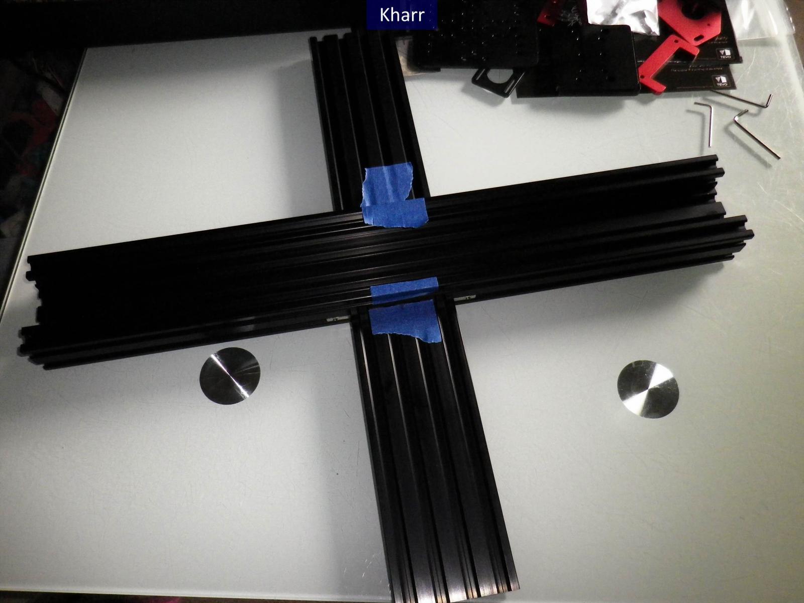

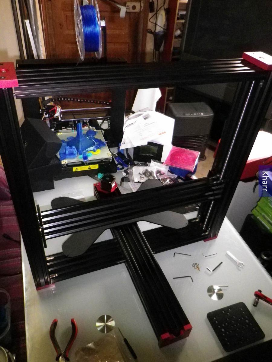

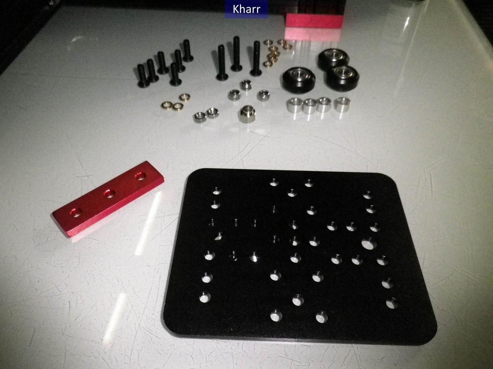

Bien, j'ai continué tranquillement à avancer, pas des masses mais bon, je prends le temps nécessaire afin de ne pas faire de grosse bourde...
Alors au menu des réjouissances nous avons :
La base du châssis avec le repérage en utilisant du blue tape du centre de chaque type de profilé afin de bien aligner la structure (pour mémoire, 27,5cm pour le profilé en 4080 et 4cm pour le profilé 2080).
Et une fois fixé, ça donne ça.

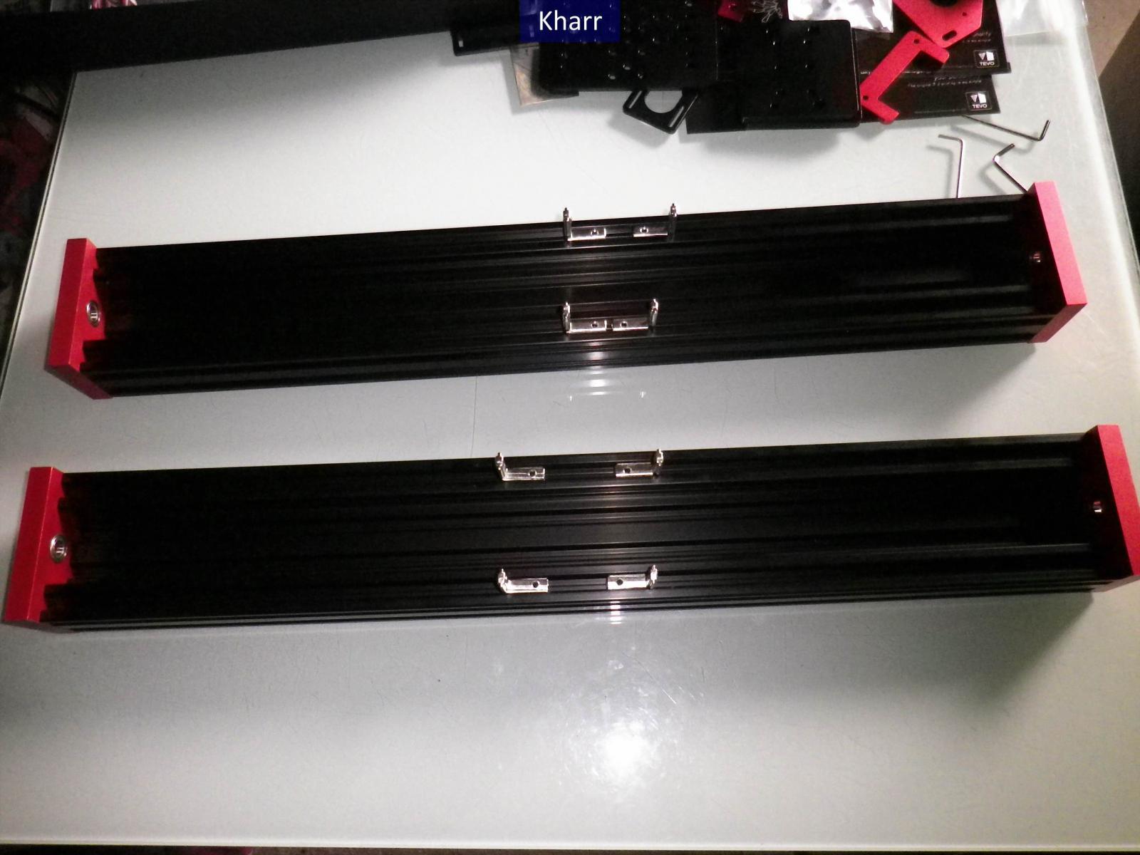

Préparation des profilés de l'axe Z (j'ai fixé le haut également histoire de ne pas mélanger les vis par la suite).

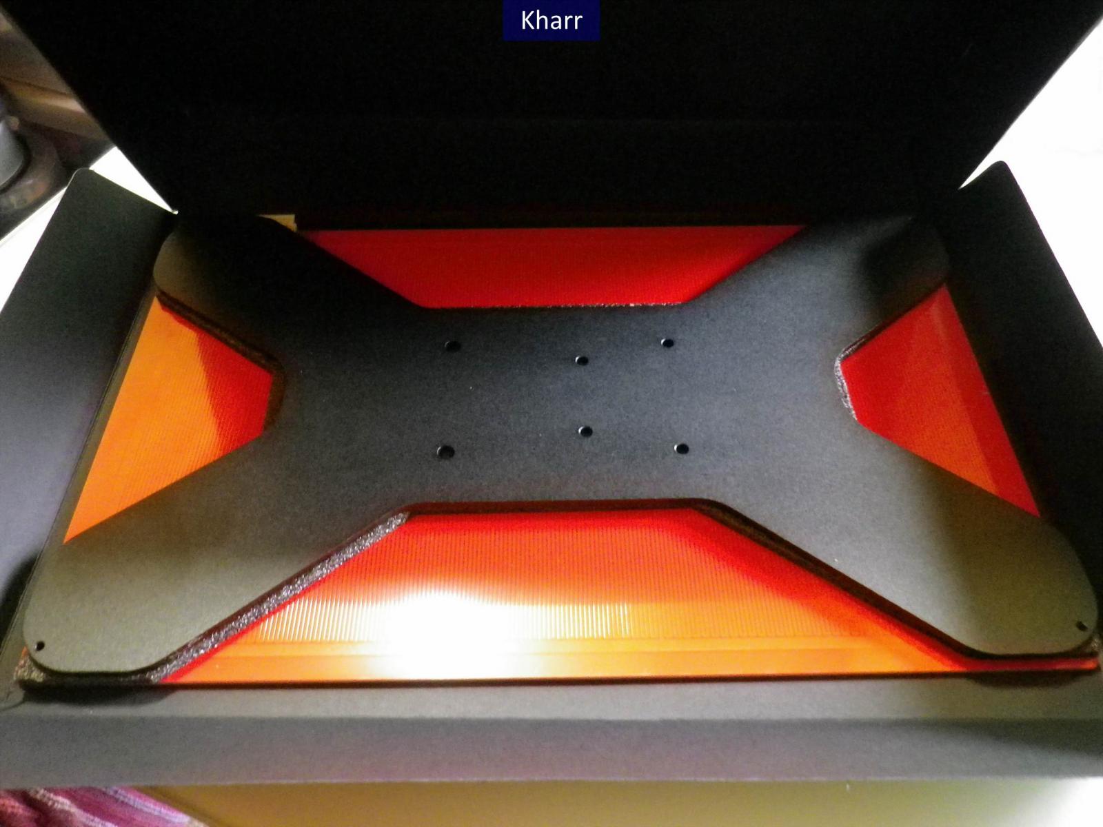

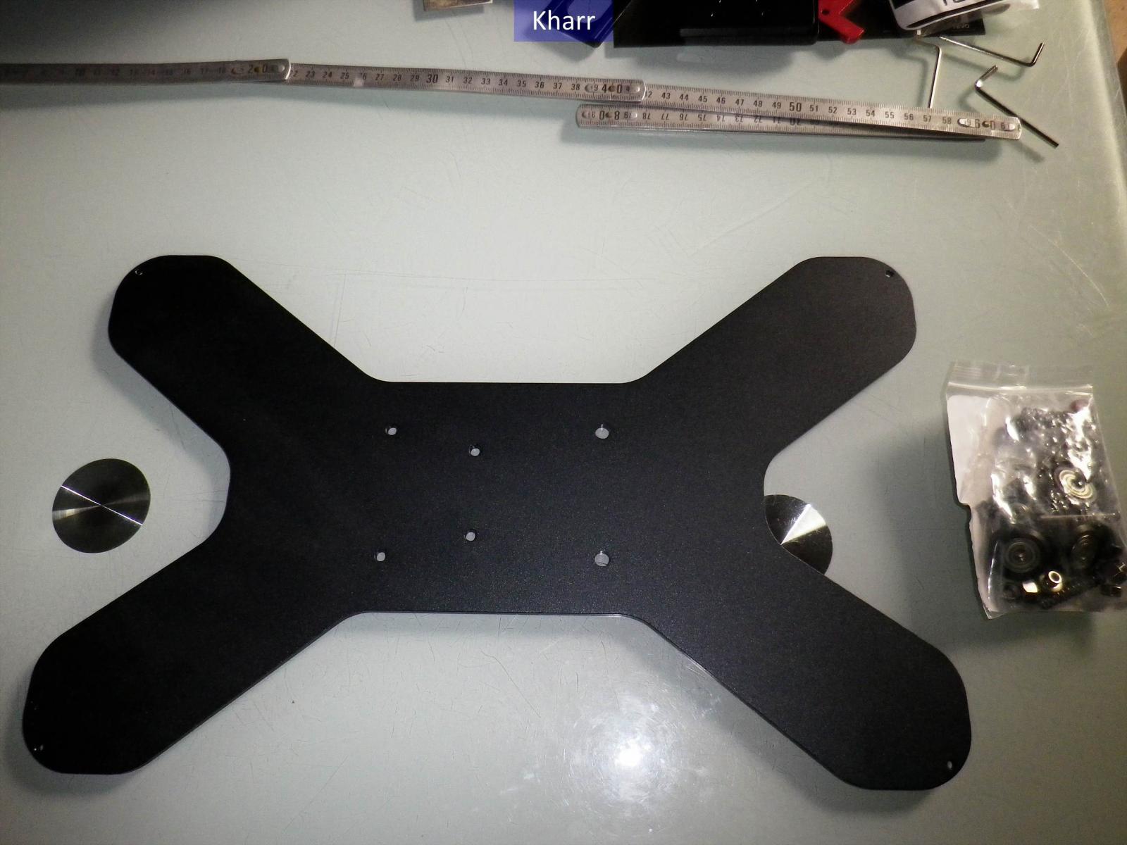

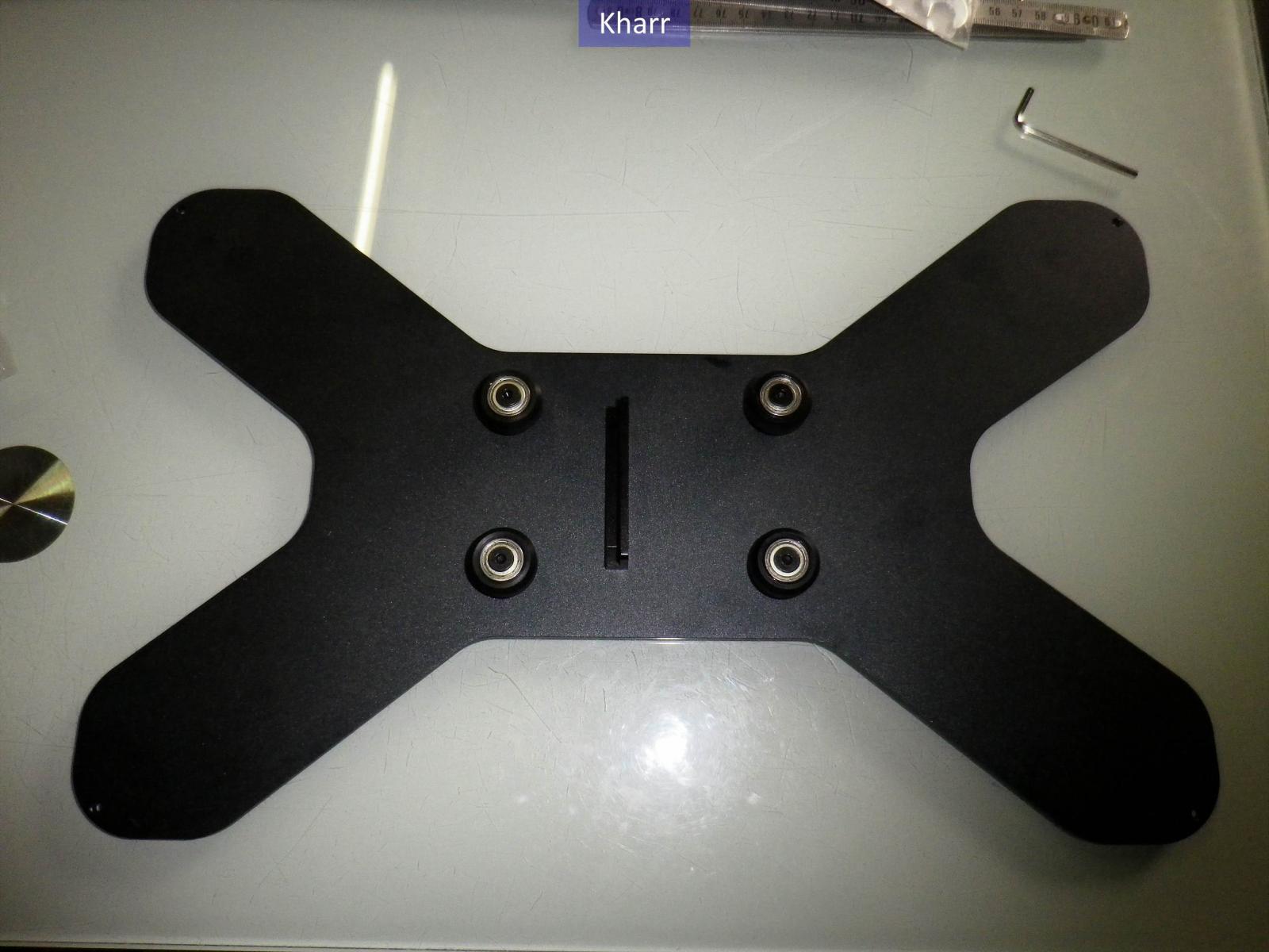

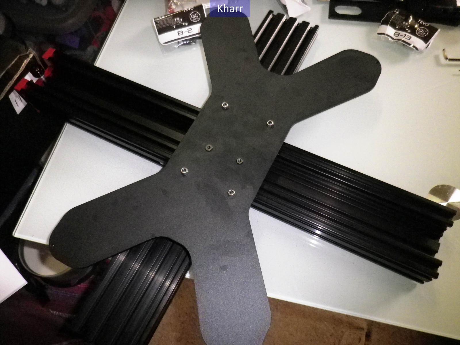

Préparation du support du plateau chauffant (il est de couleur noire et pas rouge, tant pis, je ferais avec ! lol @stan42).

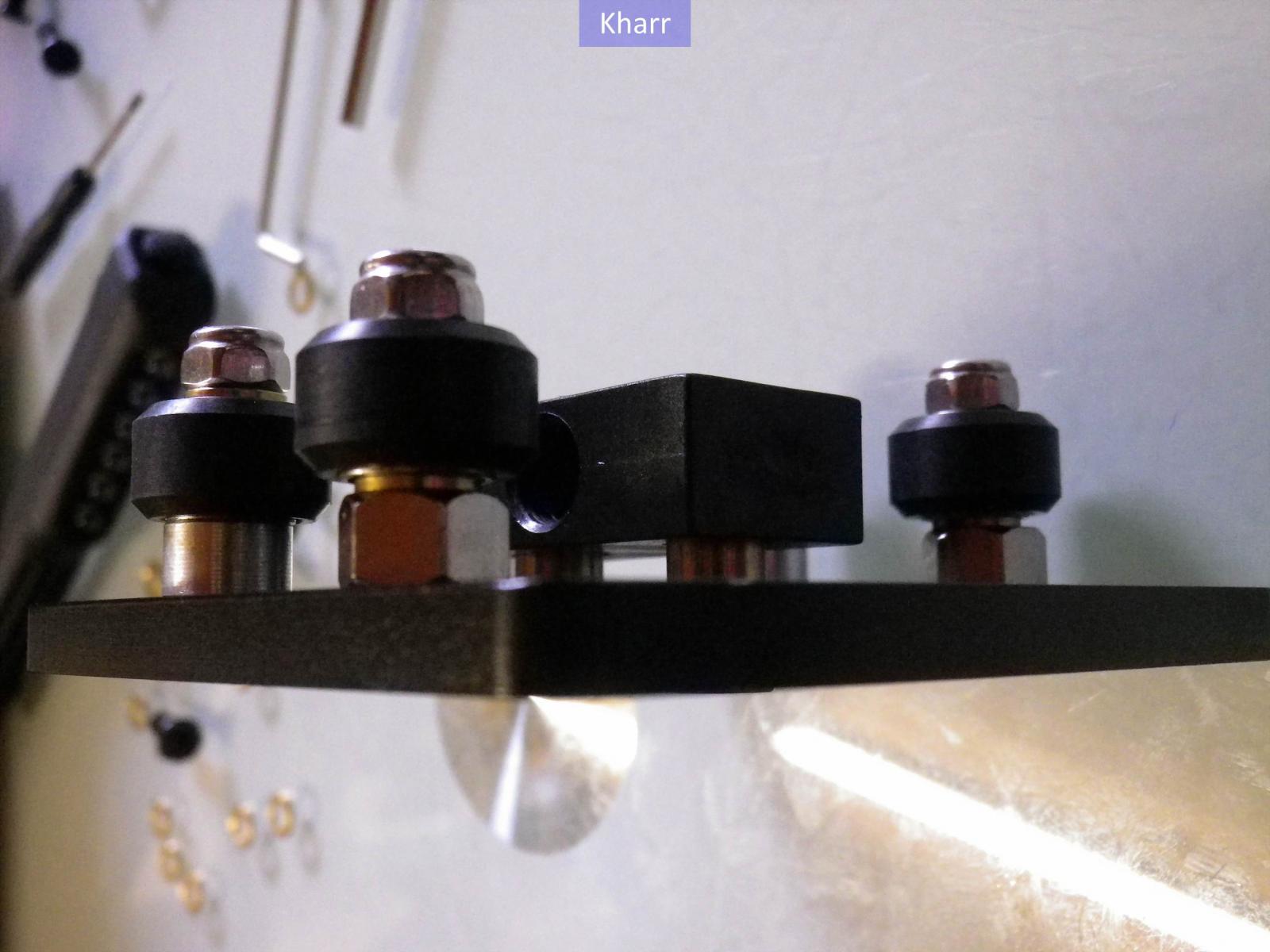

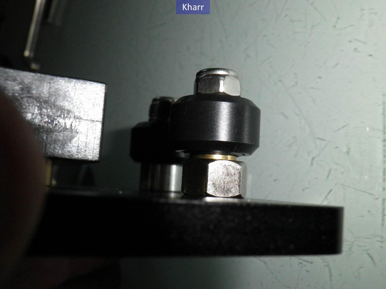

Fixation des roues ainsi que du tendeur de courroie.

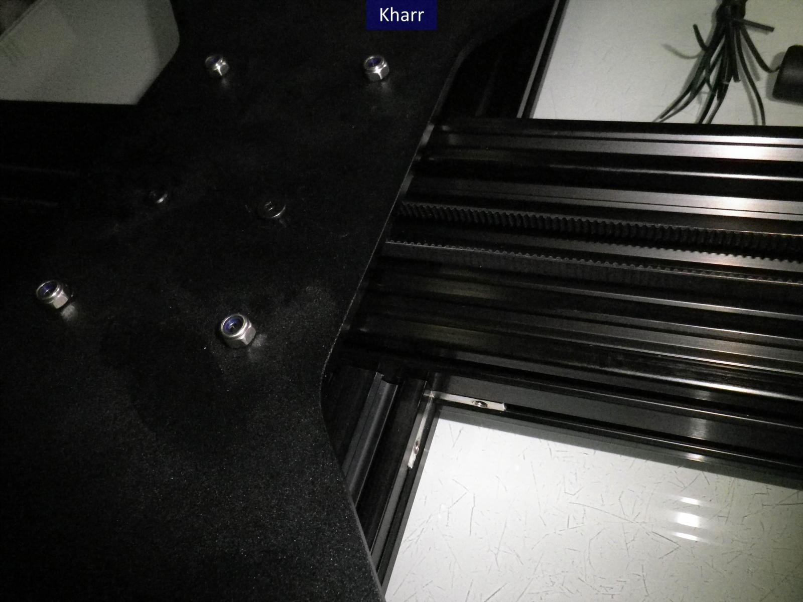

Passage du support de plateau sur la base du châssis.

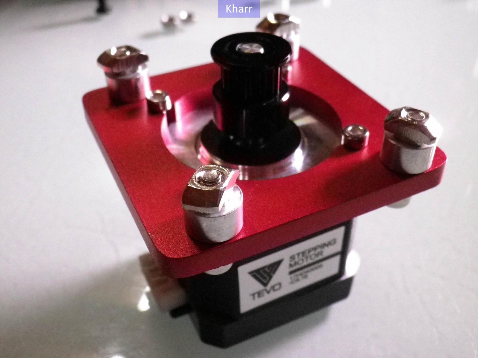

Préparation du moteur Nema de l'axe Y.
Orientation du faisceau des câbles du moteur afin d'avoir le boîtier de contrôle sur l'arrière de l'imprimante (sur la droite en regardant l'imprimante de face).

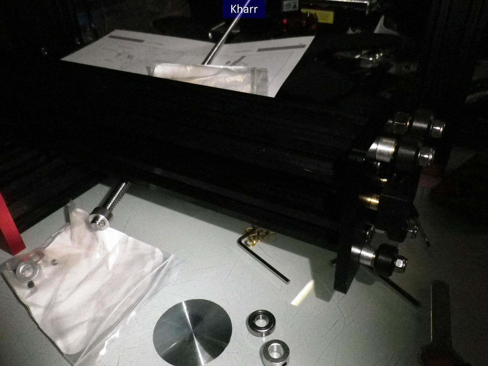

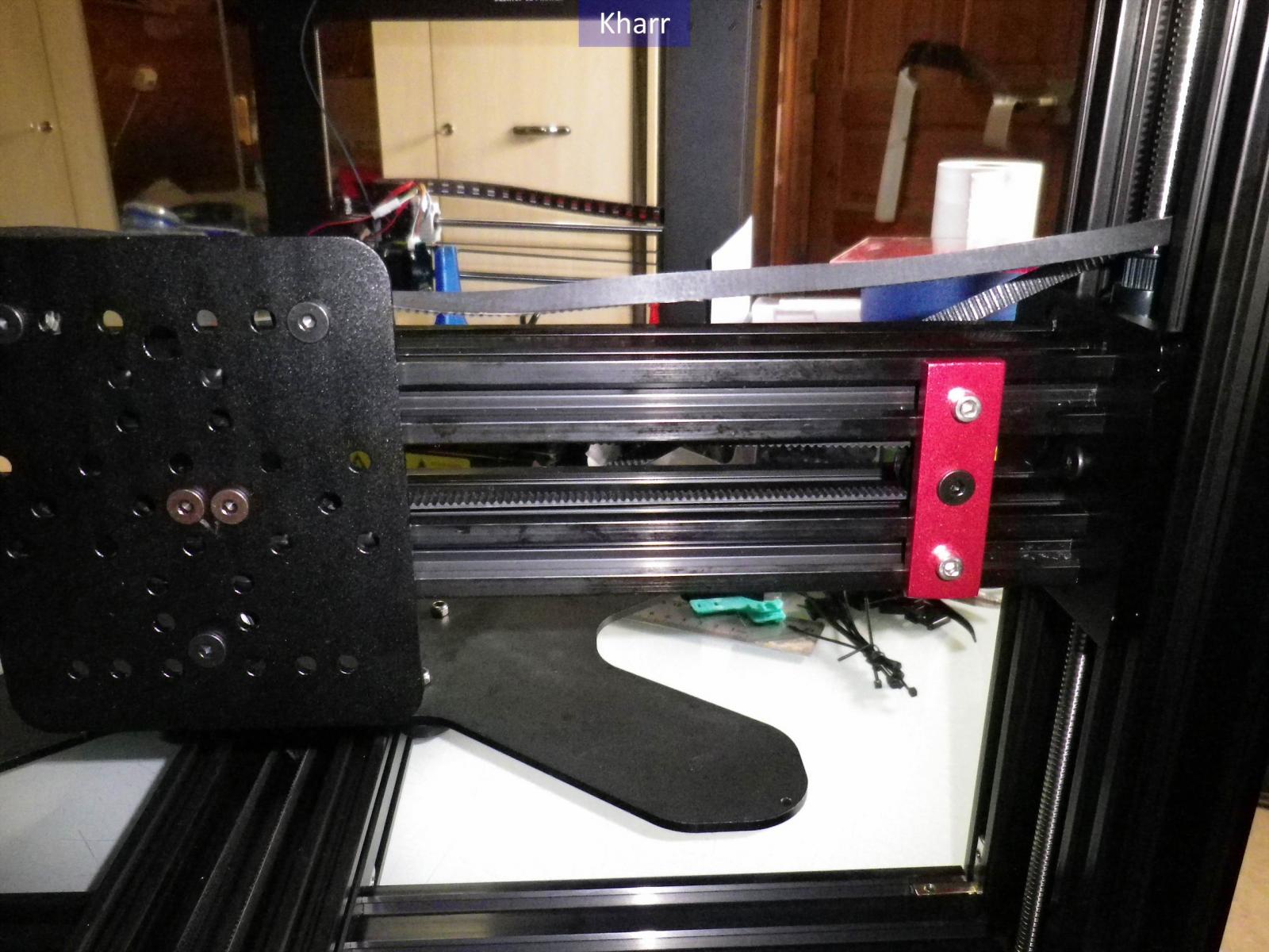

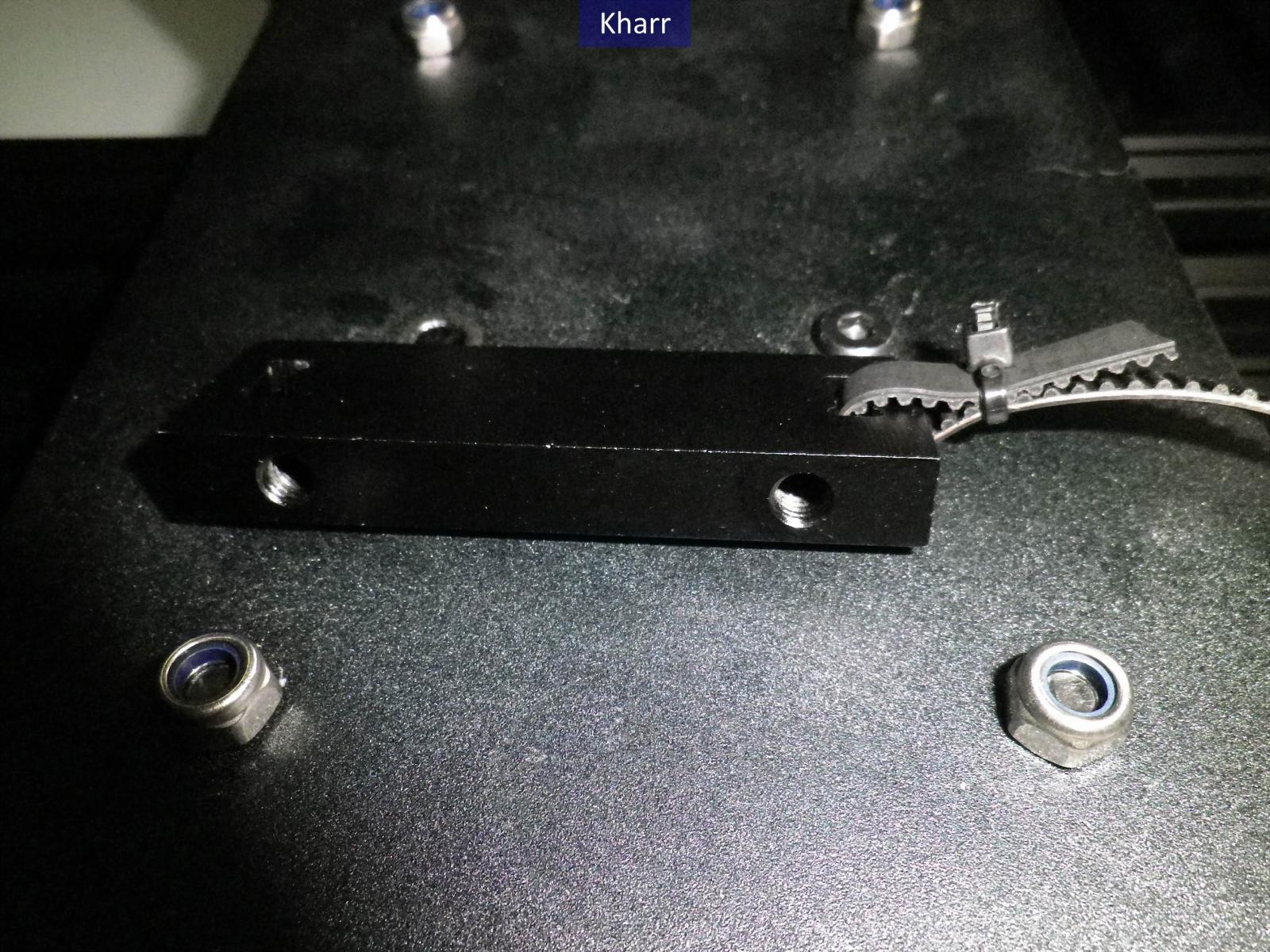

On arrive au moment où je me suis bien amusé pour fixer convenablement la courroie ! J'ai perdu une bonne demie heure à batailler là dessus ! sic!
Mais comme ce n'est que le résultat qui compte... au final, c'est bon : courroie tendue et support de plateau qui navigue sans point dur.

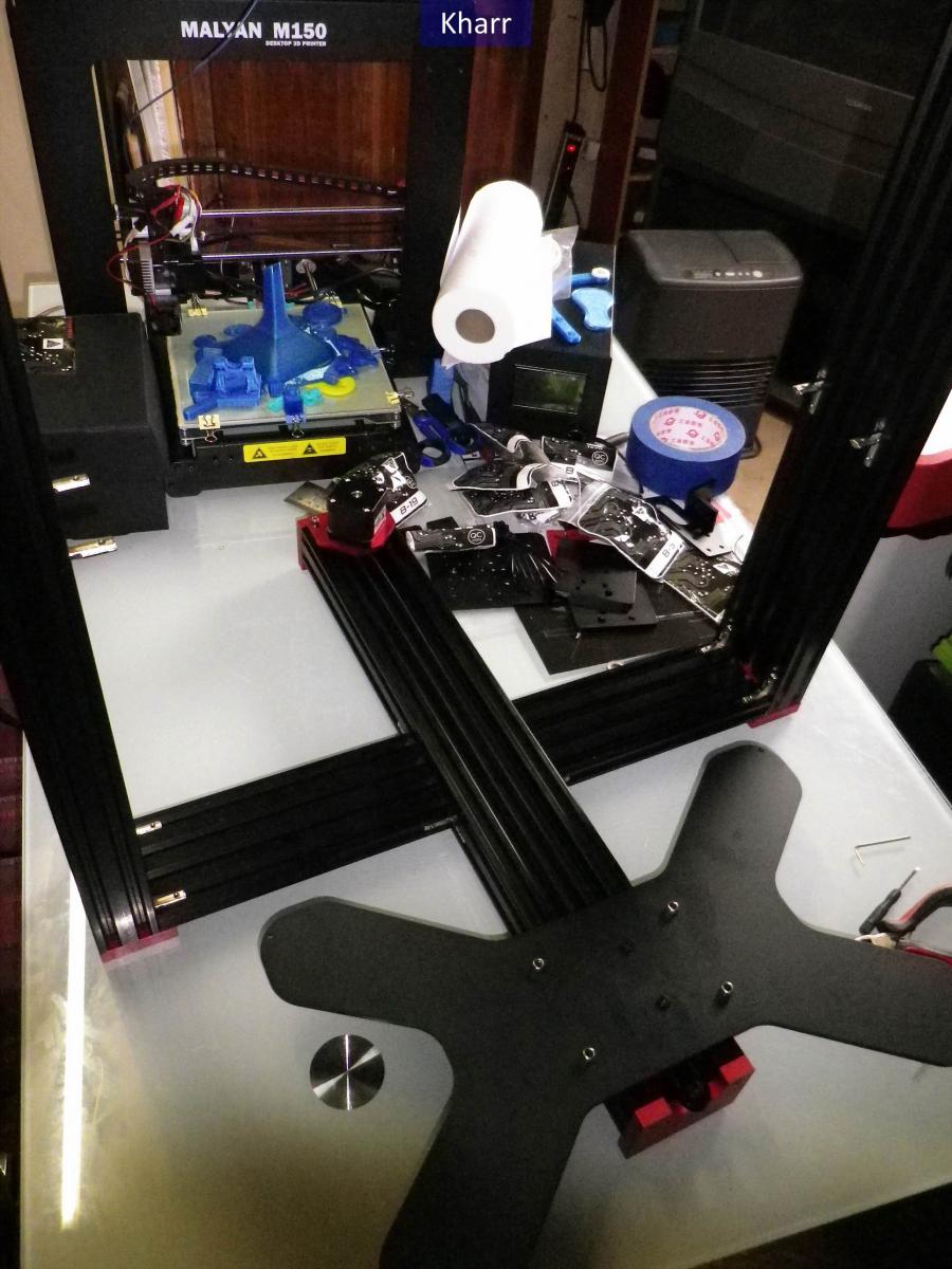

Assemblage sur le châssis des côtés et c'est à ce moment là qu'on se rend compte des dimensions de la bestiole ! 60x60x60, faut déjà que je commence à réfléchir à un endroit où je vais pouvoir la caser ^_^
Bref, à l'heure actuelle, voici exactement le stade où j'en suis du montage. D'ailleurs j'aurais une question à poser à ceux qui ont d'ores et déjà assemblé cette imprimante concernant les fixations des tiges trapézoïdales. Je trouve la notice peu claire pour cette étape et la vidéo sur YT n'aide guère plus car le plan est assez éloigné et impossible de discerner exactement dans le détail l'assemblage de cet axe X.
Voici quelques photographies de mon montage, je pense que j'ai du me planter quelque part... lorsque j'essaie d'insérer les roues par le haut, ça bloque... une astuce pour remédier à cela ? Et si vous avez des photographies en plan rapproché : je suis preneur !!!

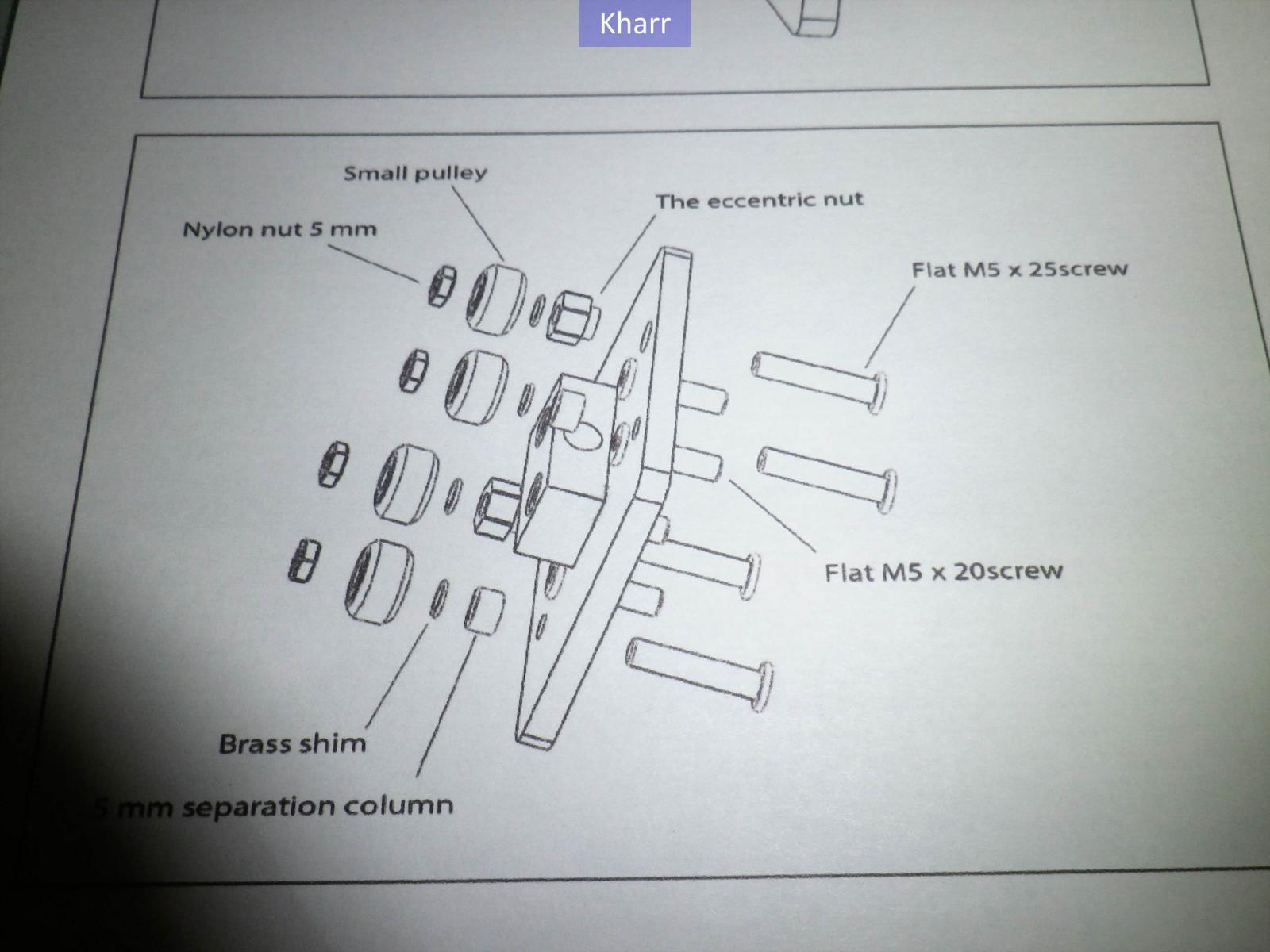

Edit : bon. Je viens de m'apercevoir qu'entre la notice papier reçue avec l'imprimante et une version téléchargée en ligne, les photographies ne sont absolument pas les même. Je vais donc démonter et remonter avec les autres instructions pour voir si ça peut résoudre mon problème. Par contre, n'hésitez pas à poster des photographies de votre montage pour comparer, ce sera toujours instructif !

(24v / 20 ampères ... 480watts ... c'est plus que suffisant )
Le sage a parlé !! me voila rassuré B| oh yeah .

Bon, dernières nouvelles : la notice fournie est peut-être pas actualisée car je viens de tester avec les explications de celle téléchargée et là, ça passe comme une lettre à la poste ! (quand y a pas grêve je précise ! lol).
Je mettrais des photographies demain pour cela.

Edit : vu que mes deux chéries roupillent et que je n'ai pas encore sommeil, je vous ajoute les photographies pour le montage correct des supports qui me posaient problème ci-dessous.

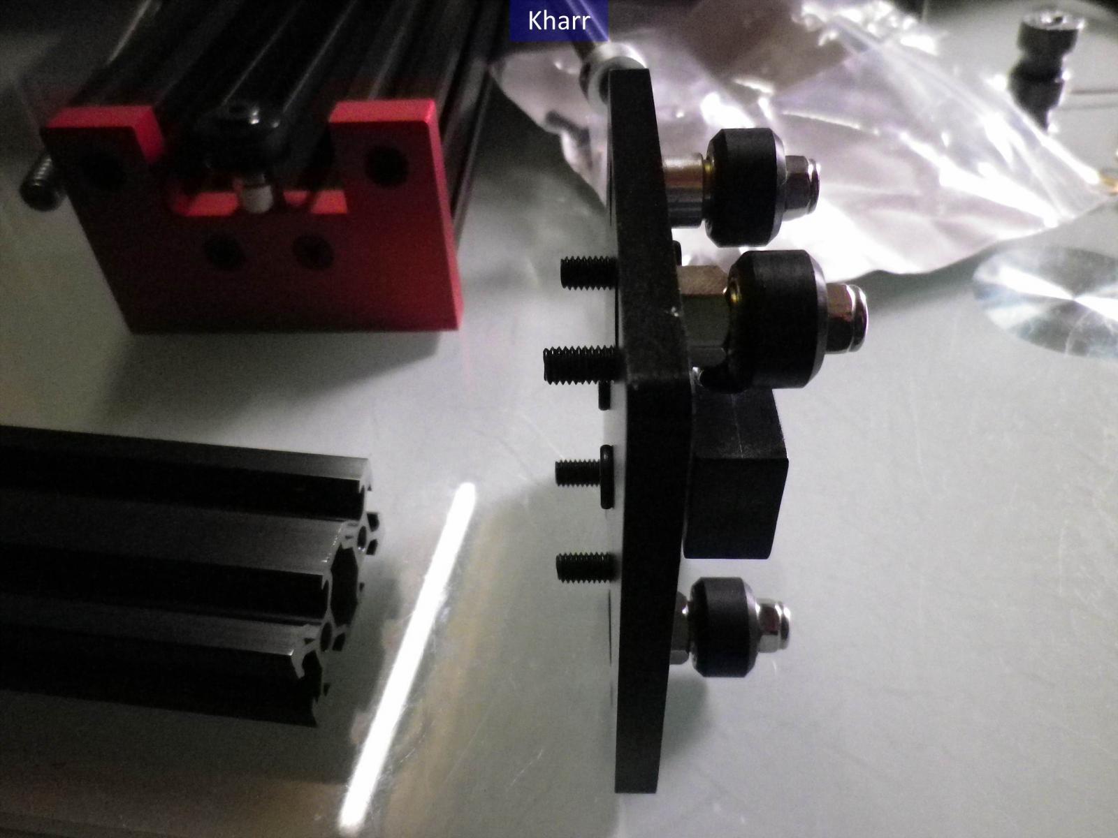

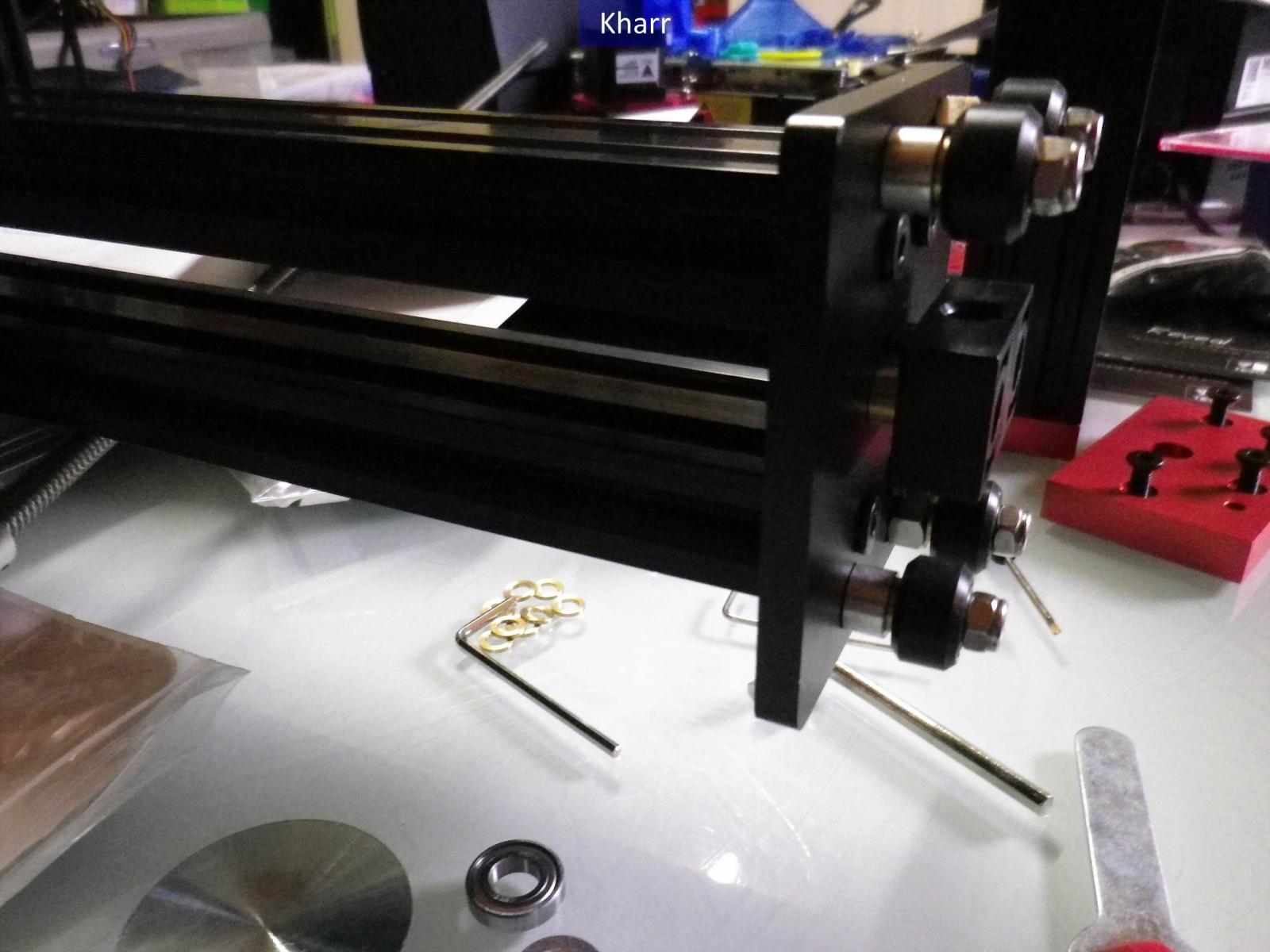

La page de la notice trouvée en ligne
Avec ce montage là, chez moi les roues passent enfin convenablement dans les rainures des profilés.

Salut @Kharr
Même montage pour moi avec la notice d'origine. Je n'ai pas télécharger la notice, donc je n'ai pas de comparaison, mais sur la notice papier que j'ai, la suite indique le montage des tiges trapézoïdales sur les paliers, je t'invite à suivre la vidéo et à les mettre plus tard. Et surtout, sur la notice, au niveau de l'assemblage des chariots avec les profils alu, il est indiqué de mettre des rondelles entre les chariots et les profils, la vidéo n'est pas claire, et bien ne les met surtout pas. J'ai fait l'erreur de les mettre malgré mes doutes, et j'ai du tout redémonté.
En espérant que cela t'aide.
@+ Gazton
Lulu @Gazton, merci pour ce retour !

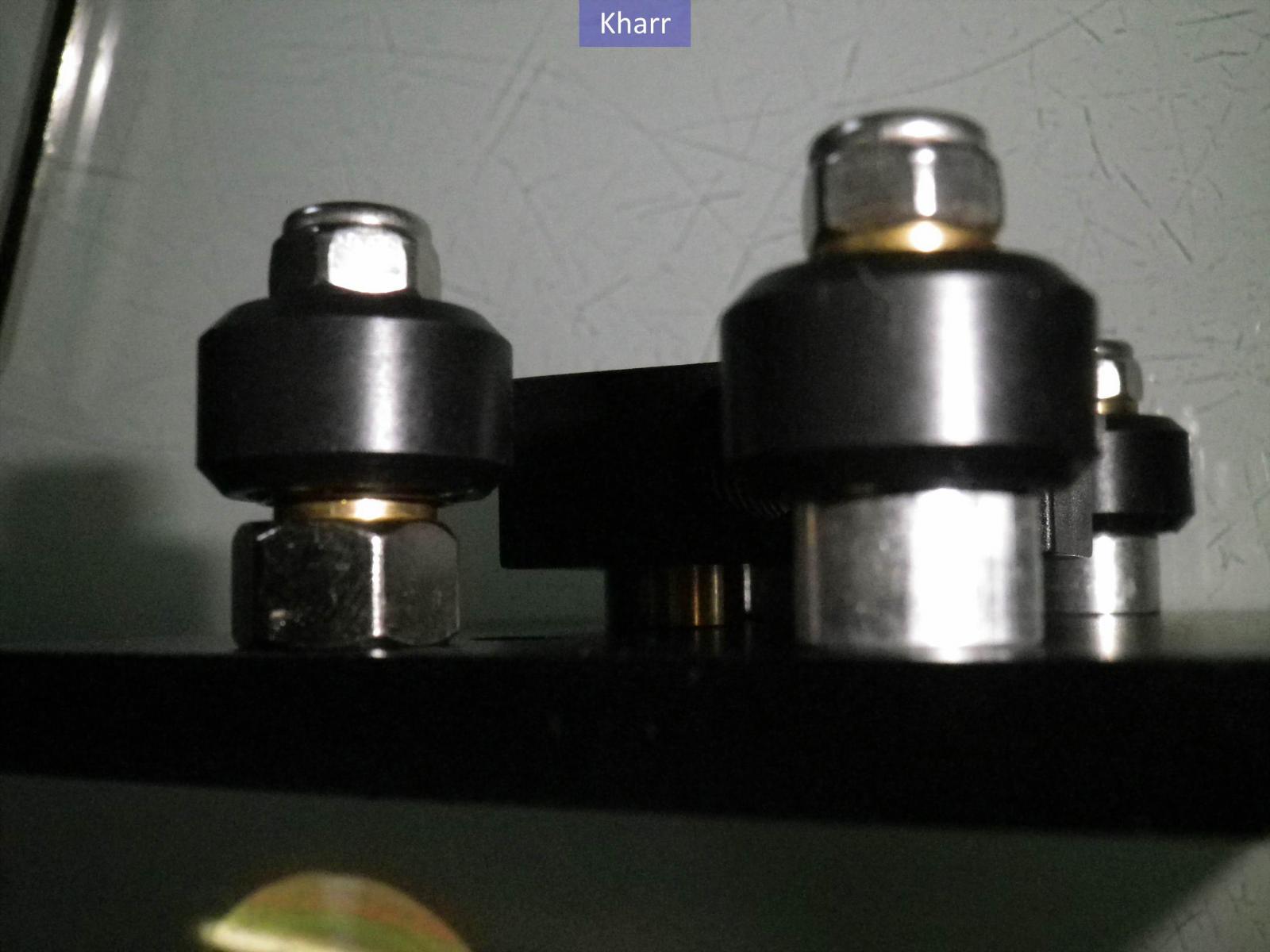

Mince j'ai déjà finalisé le montage des trapézoïdales, des chariots et après avoir oublié d'insérer la courroie non coupée j'ai déjà dû démonter à nouveau toute la partie du haut :ph34r: Après cela ne me dérange pas de démonter et remonter, au moins à force de le faire on connait sur le bout des doigts la machine !
Peux-tu m'indiquer exactement en quoi l'utilisation des "spacers" de 1mm est gênante pour la suite du montage ? Car ici en testant les chariots insérés avec les profilés aluminium dans les rails, ça coulissait librement et ça descendait bien jusqu'en bas sans aucun point dur...

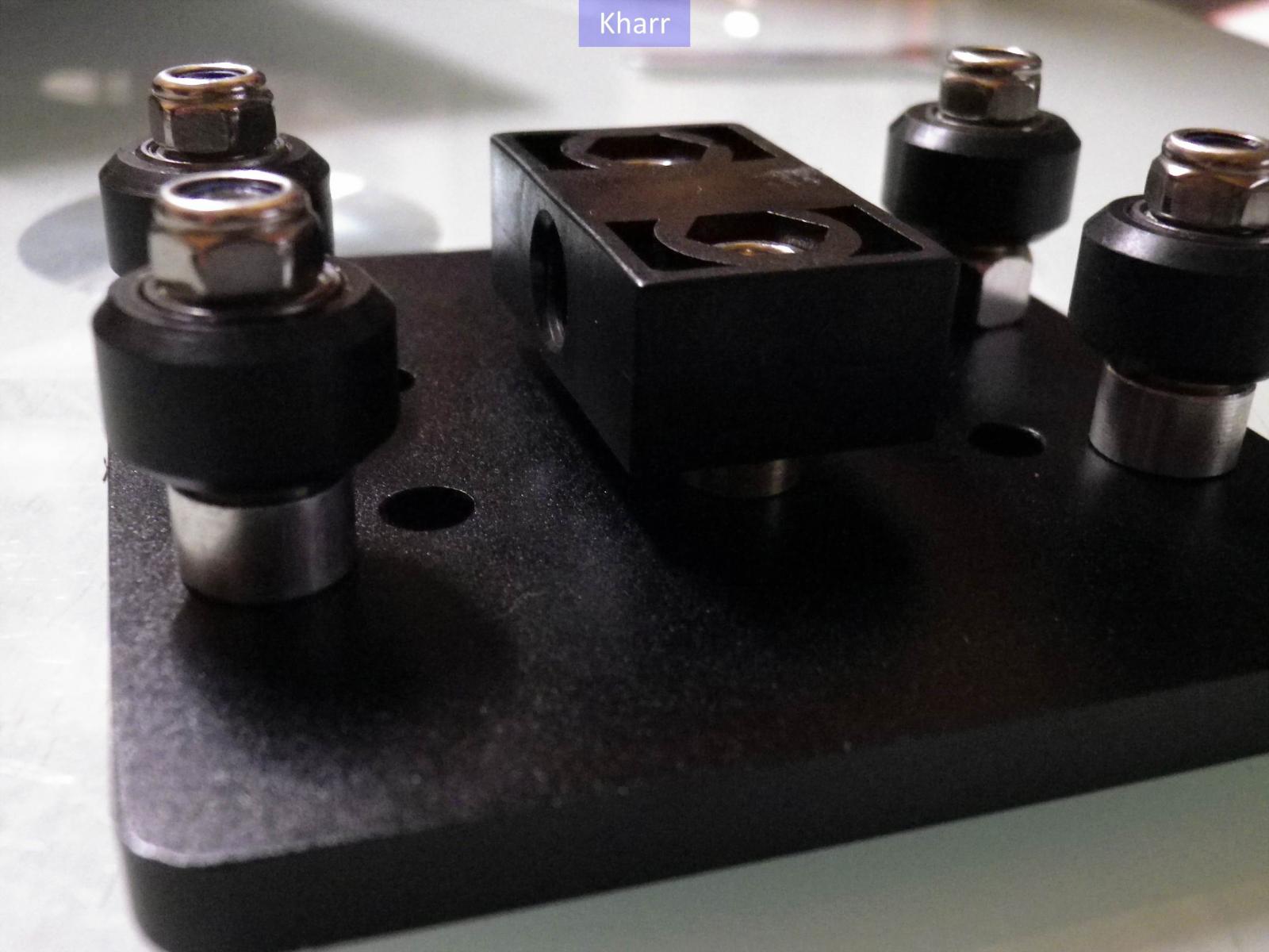

Début d'assemblage des chariots sur les profilés aluminium

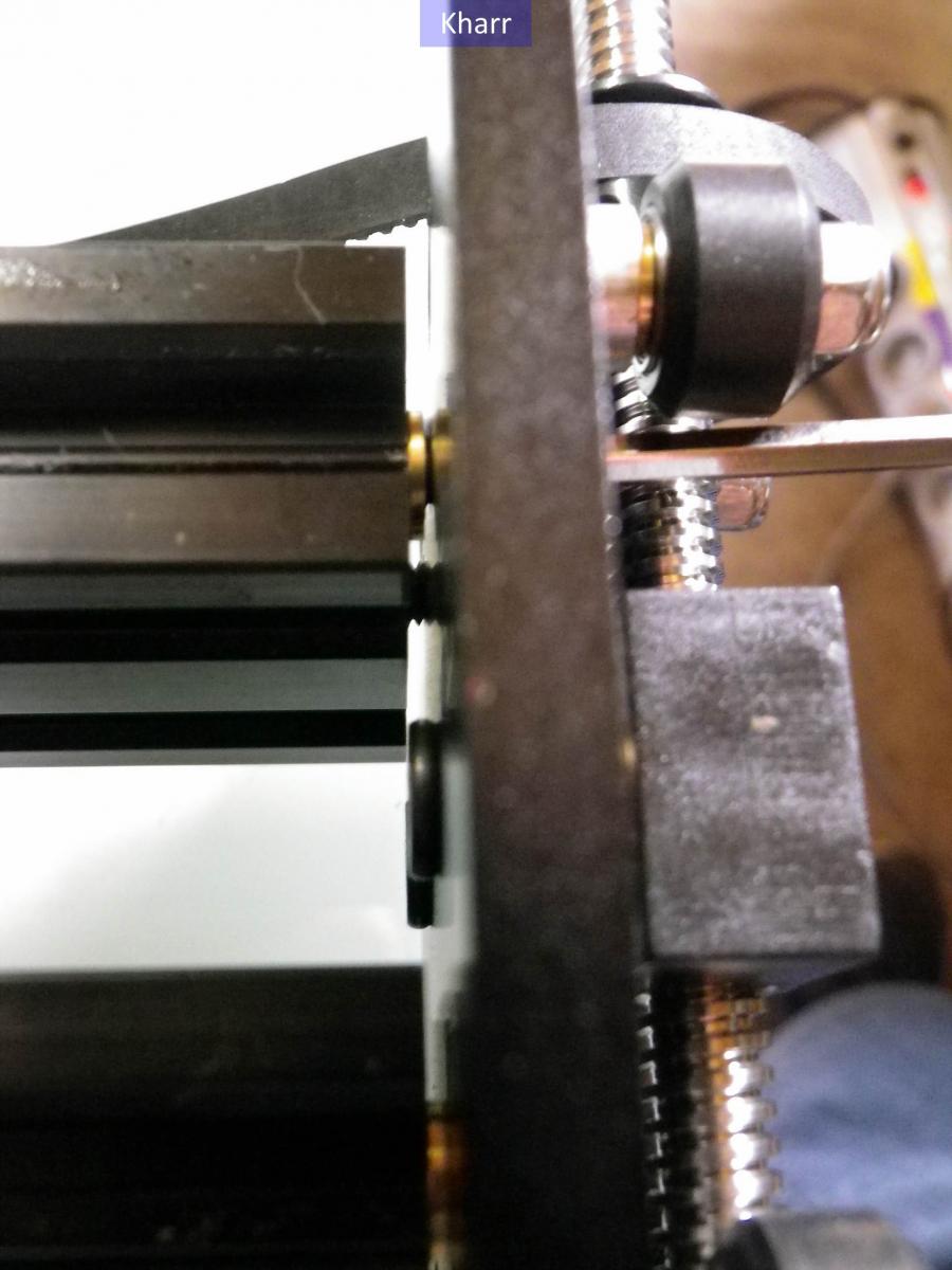

Eh bien @kharr on le vois bien sur ton avant dernière photo, lorsque tu ferme le cadre, celui-ci n'est pas jointif, donc tes 2 profils montant de l'axe Z ne sont pas bien parallèle. Si tu force pour joindre en haut, tu déforme toute la machine. La mienne était même bancale O.o!! Après avoir enlever les rondelles, tout c'est bien remis en place, bien droit et parallèle. Perso j'ai fais tout mes réglages avec pied à coulisse et jauge de profondeur, mais je suis du genre un peu tatillon :$. Et j'ai aussi usé du frein filet sur pratiquement toute les vis (déformation de mon passé d'hélicoptèrisme)
p'tite question, tes roulements ce sont bien montés sur les vis ? Car un des mieux était dur comme tout, et je n'ai pas pensé à le passer au four avant.

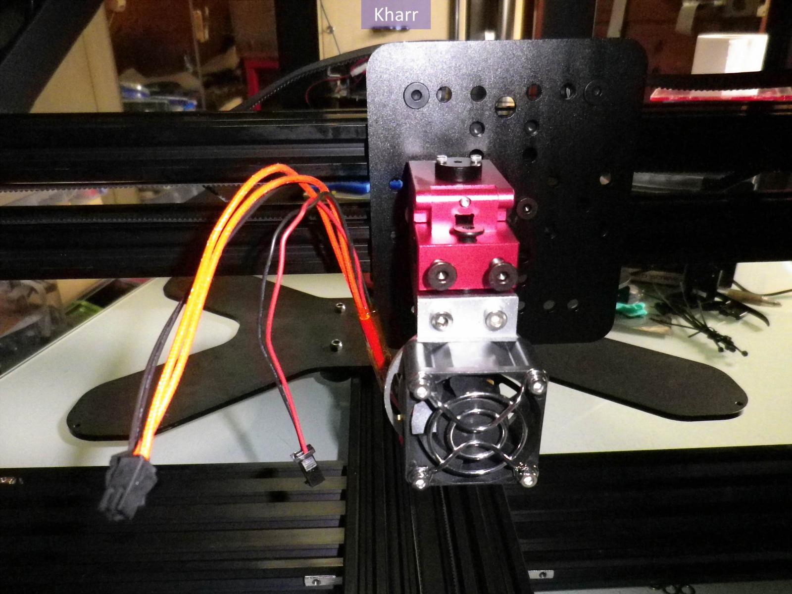

Sur vos machine, sur l'axe X l'extrudeur arrive il au bout du plateau chauffant?
Car sur ma machine la plaque support extrudeur viens buter dans le montant vertical de droite.

J'ai dis la plaque mais c'est le moteur de l'extruder...
@Gazton Ta réponse tombe à pic car je vais pouvoir continuer à bosser sur le châssis du coup, bien sur, je vais devoir démonter pas mal de pièces mais je préfère le faire maintenant qu'une fois tout assemblé ! J'avais effectivement remarqué le "jour" sur les côtés supérieur du châssis mais je ne pensais pas que ça venait de ces simples rondelles ! Comme quoi il faut peu de chose pour mettre le bazar :ph34r:
De mon côté je n'ai pas eu de problème particulier avec les roulements des roues, certains forçaient un poil mais j'ai pu rattraper ça en dévissant par quart de tour sur les écrous nylons. Tiens d'ailleurs vu que je dois démonter cette partie, je vais en profiter pour les asperger d'huile de silicone vu que je ne l'ai pas fait avant ;)
Pour les roulements, j'en ai eu un sur le haut de la machine maintenant que j'y repense qui forçait un peu, donc idem, huile de vaseline et après il a glissé tout seul.

Merci @bob64, ce document peut être téléchargé via le groupe Facebook Tevo BW mais pour ceux qui n'ont pas FB, pas mal d'avoir une autre source de téléchargement ;)

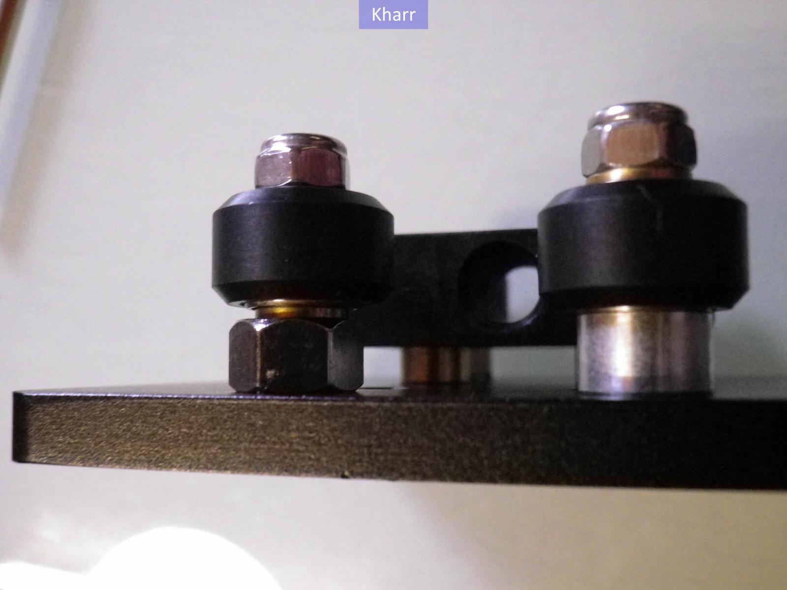

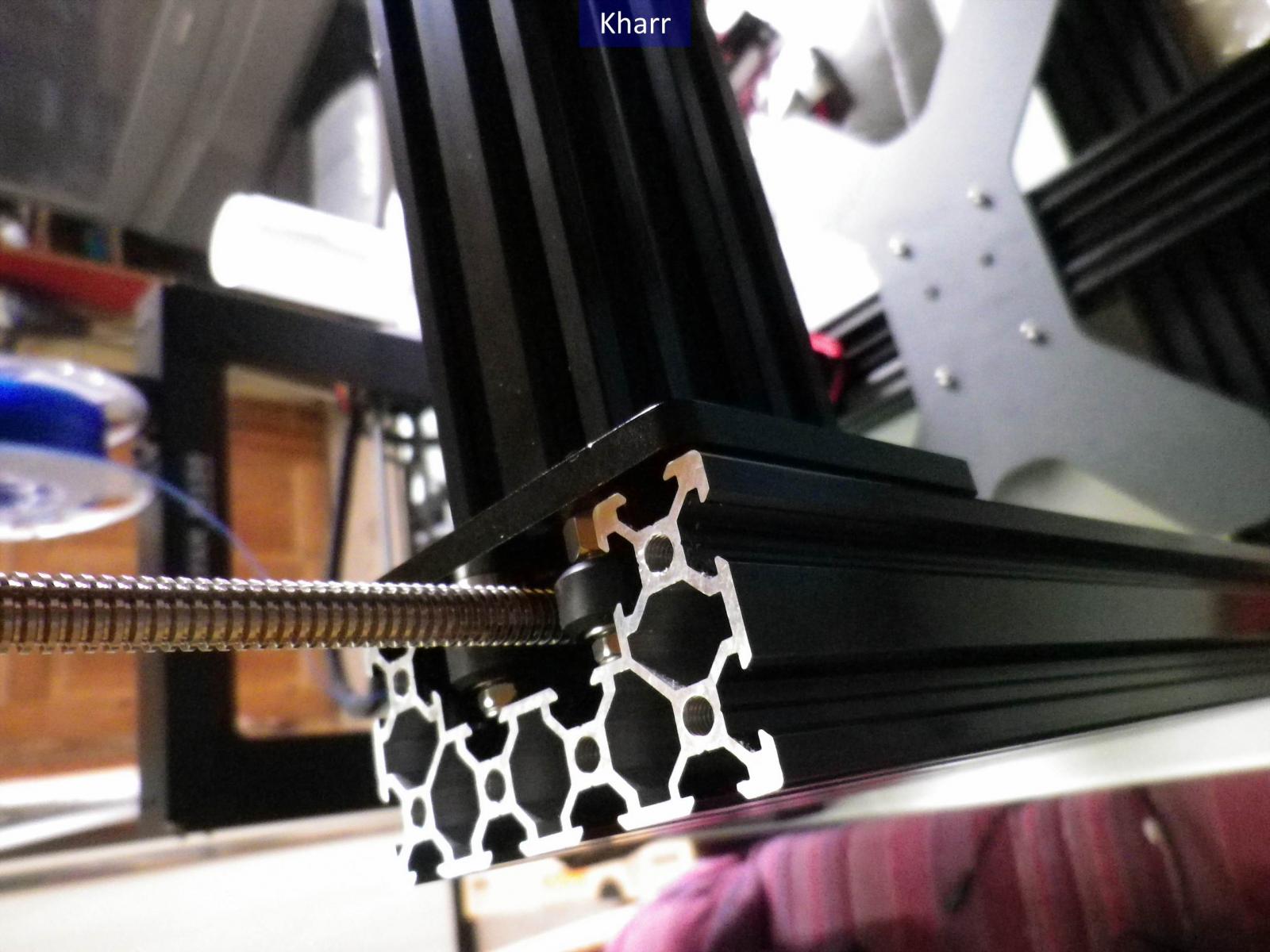

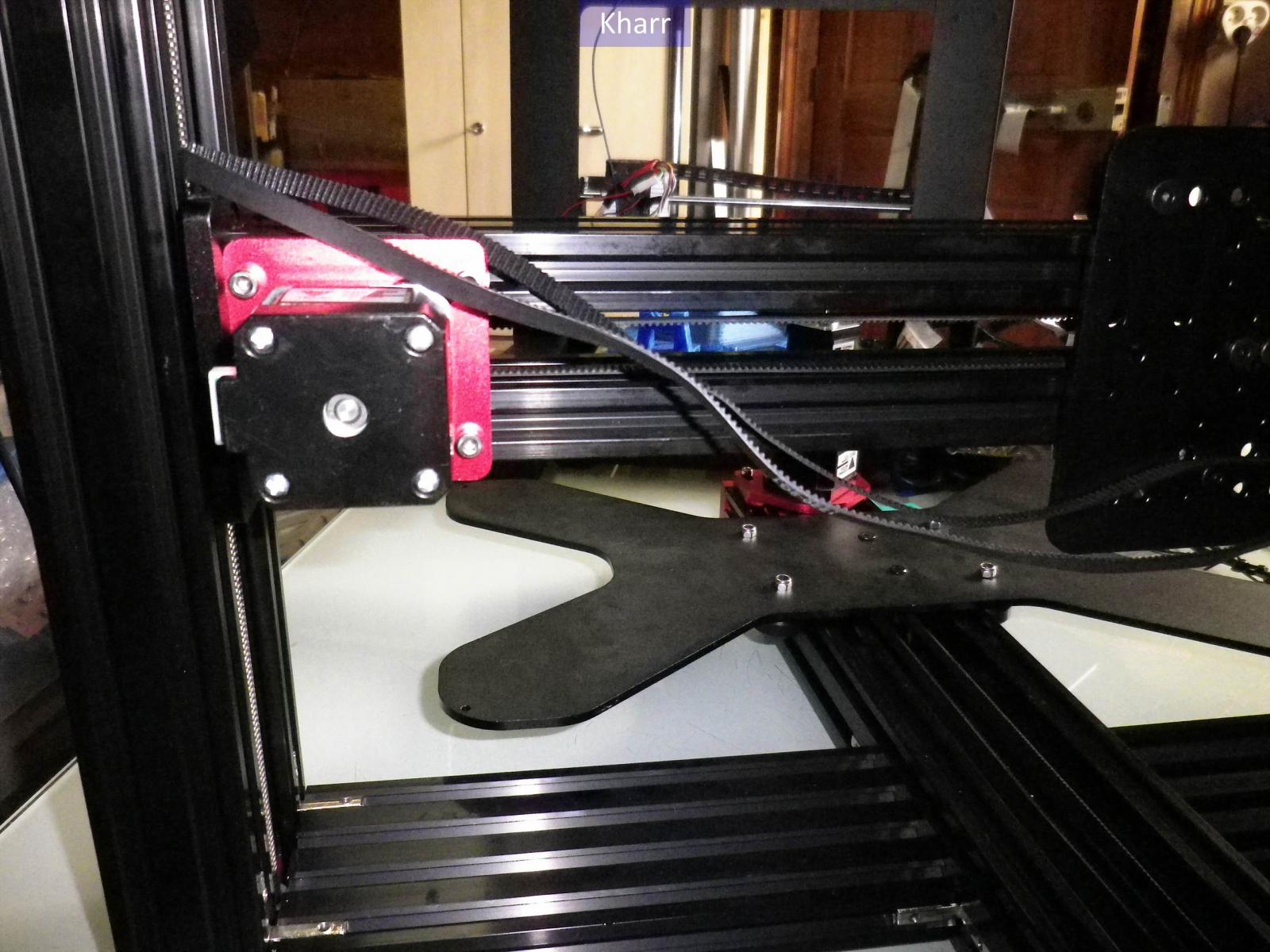

Bon, j'ai défait, refait le montage pour virer les rondelles et y a pas photo, le cadre est devenu beaucoup plus rigide en un clin d’œil !
Par contre, histoire de devenir un balaise du montage/démontage de cette machine, j'ai ensuite monté à l'envers un moteur ainsi que le tendeur de courroie du chariot porte-tête :banana:Je ne sais pas si c'est moi qui doit arrêter quelque chose dans mon alimentation ou alors c'est sur la vidéo YT... m'enfin, bref... le temps passe et ça avance mais vu que je fais chaque opération à peu près deux fois, bin... je vais deux fois moins vite :emoji-E412:

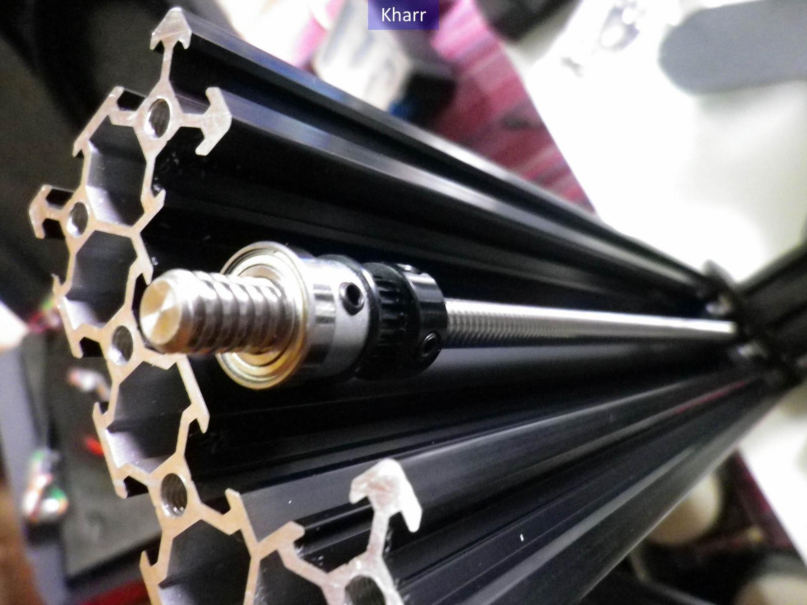

Bon, erreur réparée, tout remonté dans le bon sens et là j'en suis à fixer la courroie de l'axe Z et je sens que je vais encore bien me marrer (je voue une passion sans limite aux courroies !!!sic!).

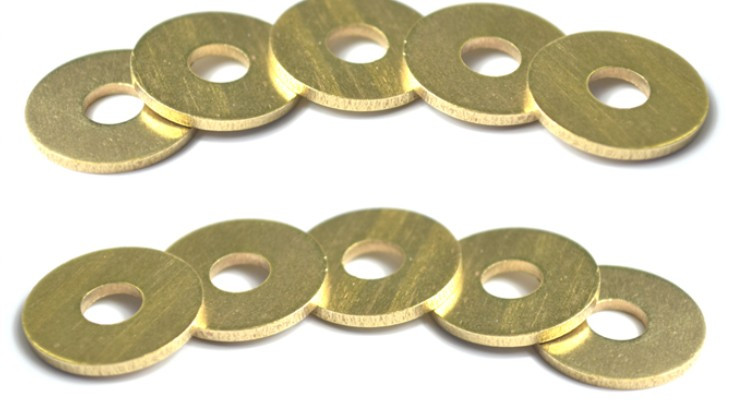

il y a 7 minutes, bob64 a dit :
J'ai pas bien compris de quelle rondelles il s'agit....

On parle ici des rondelles de type spacer de 1mm dans ce style là :HTB1d4_JKVXXXXb2XFXXq6xXFXXX2.jpg?size=5
Pour @stan42 Encore des photographies histoire de te rendre dingo le temps que le facteur sonne chez toi ^_^

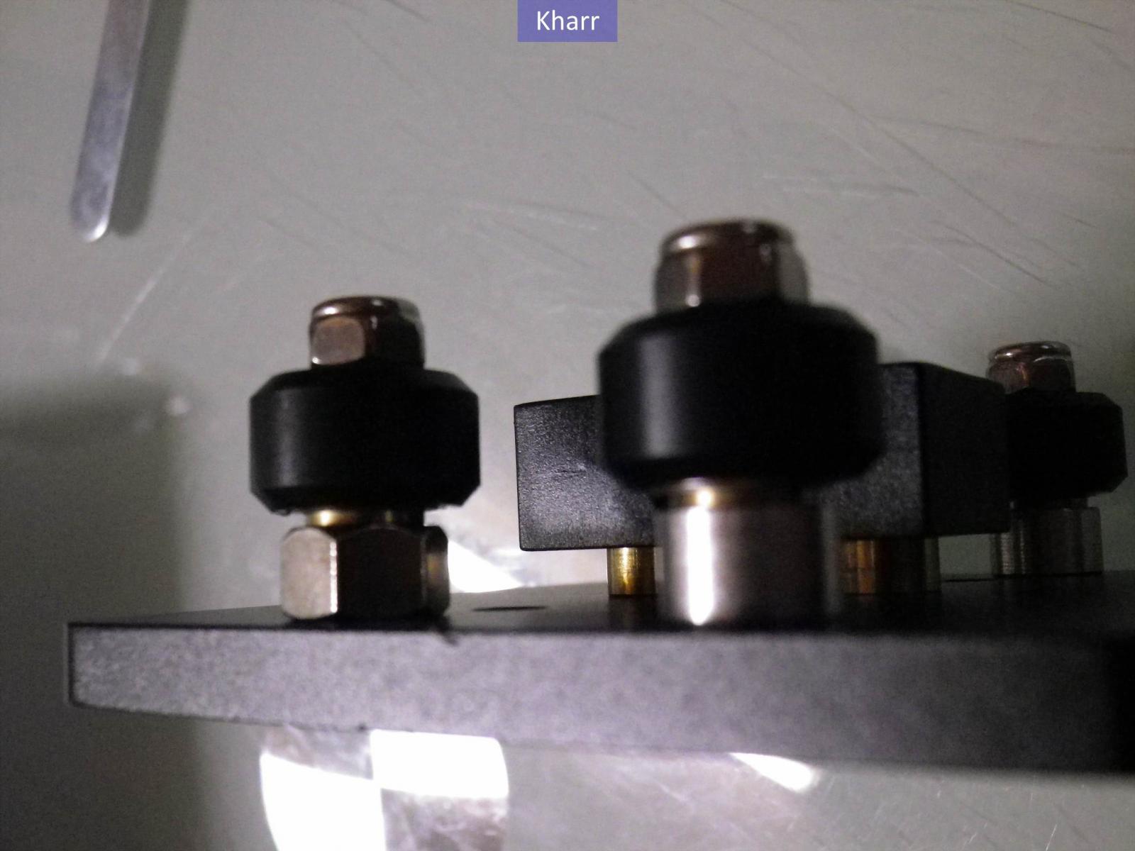

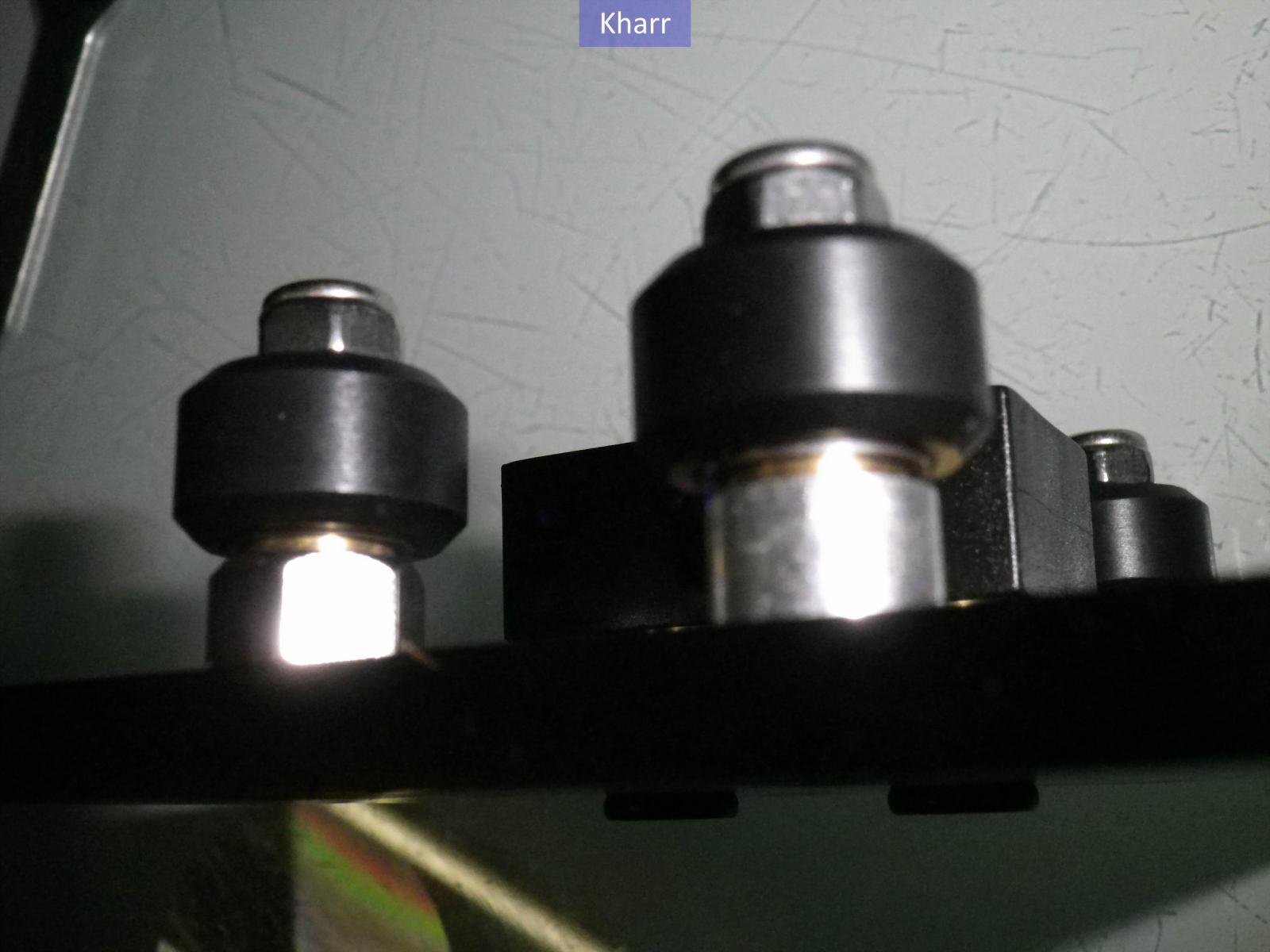

Et en fait, il ne faut surtout pas les installer sur les chariots sinon ça a tendance à écarter les côtés de la machine et surtout à la rendre plus du tout d'équerre :ph34r:
Sur la photo ci-dessous, il faut virer les 4 rondelles de chaque côtés des profilés en aluminium.
Sinon comme sur la photo ci-dessous, la machine n'est pas d'équerre (gros vide sur le haut sur les côtés)...
Sur les deux photos qui suivent, c'est pas bon !
Donc si vous voulez éviter de faire comme moi, c'est-à-dire, d'avoir à démonter le moteur et son support en aluminium rouge et le tendeur de courroie afin de les placer de l'autre côté du châssis, c'est une étape à ne pas rater ! lol

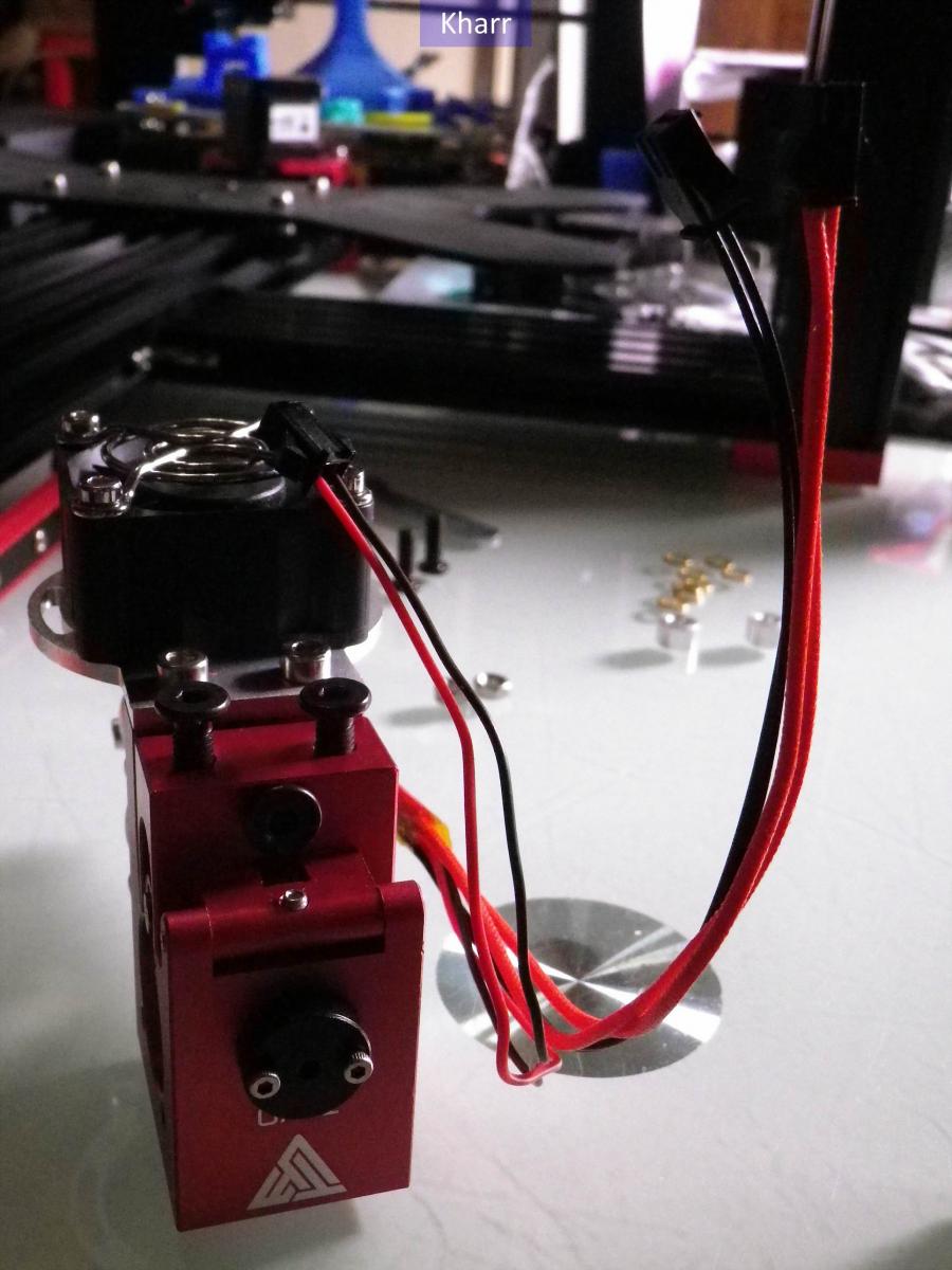

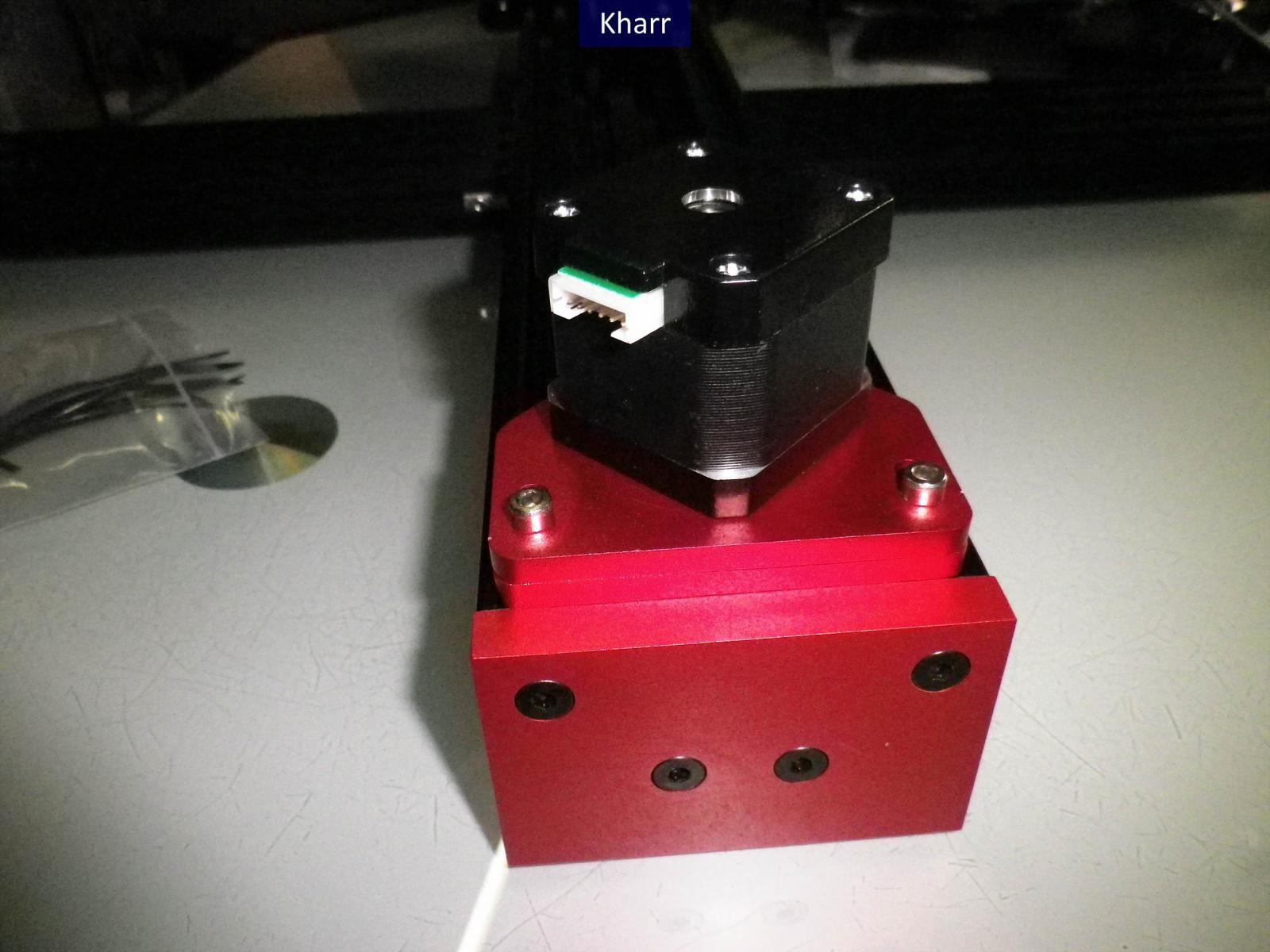

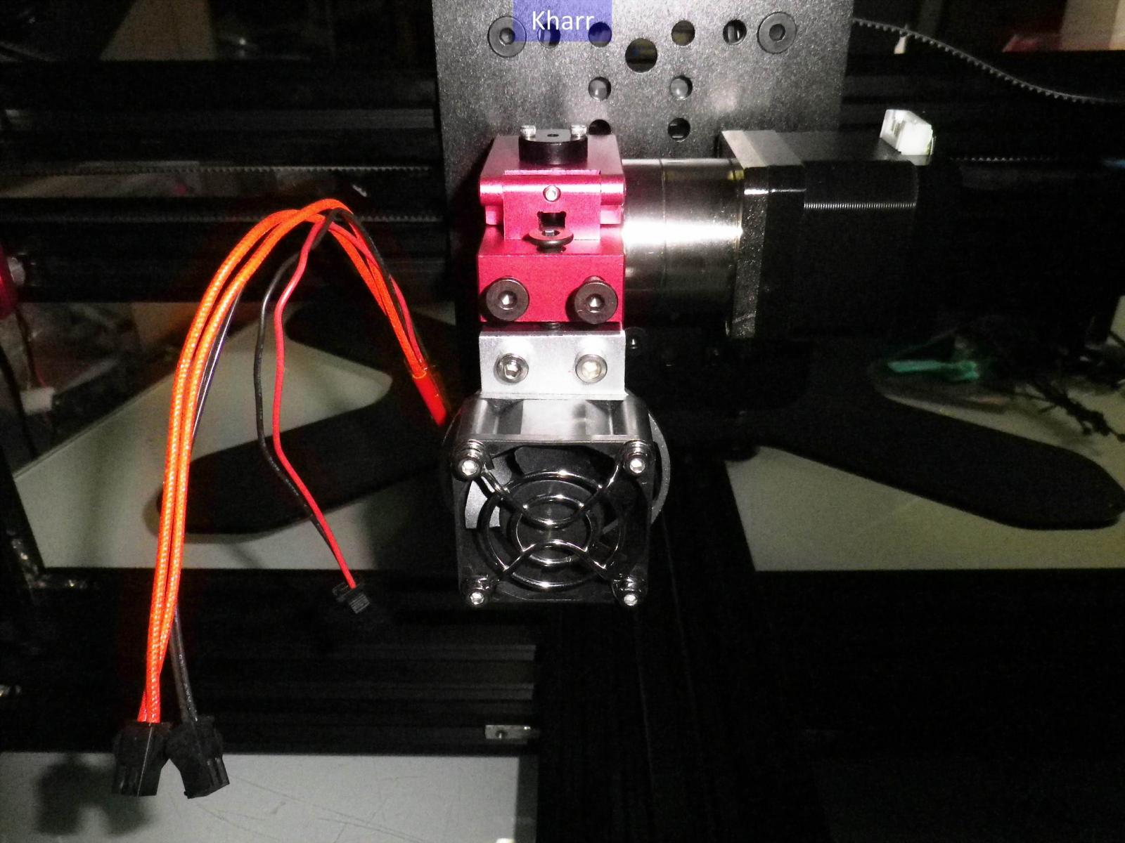

Gros plan sur le moteur et son support...

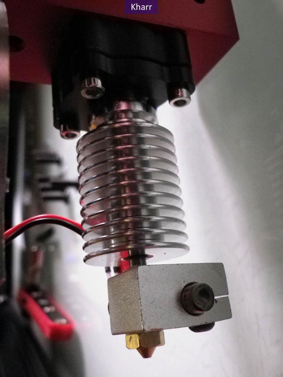

Gros plan sur l'extrudeur
Le joli bloc de la tête d'impression
Zoom sur la hotend
Et la tête d'impression fixée sur son chariot
