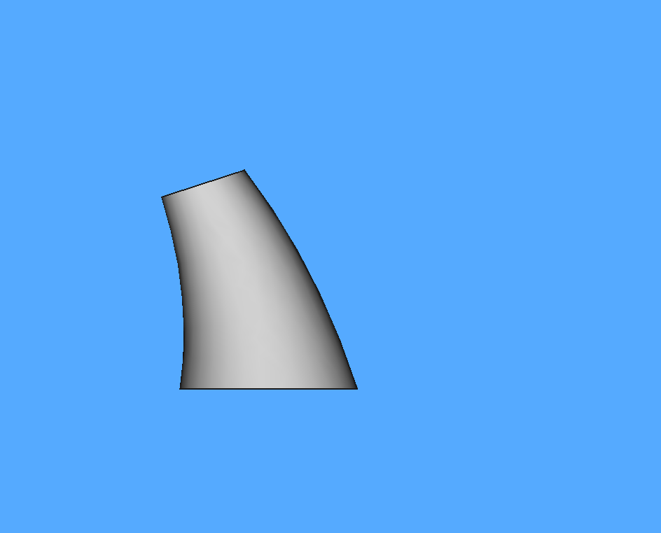

J'ai commis cette pièce avec freecad 0.20.0, c'est une paterre de salle de bain, qui a cassé, initialement.
Les partie verticales sont des cônes, droits, inclinés.
J'ai cherché à faire une pièce arrondi plutôt que droite, mais je n'y arrive pas.
Si quelqu'un a un tuto ou une explication, merci de partager.

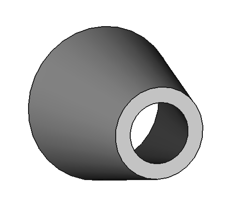

Si c'est un cône de ce type là.

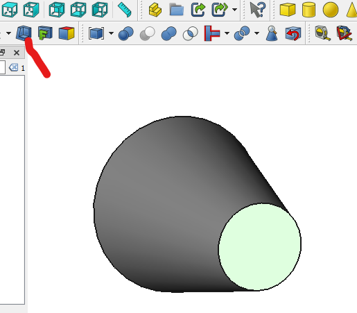

Dans Freecad Part, tu crées un cône:
Tu sélectionnes une première face,
Tu fais tourner la pièce,
tu marques l'autre face en maintenant la touche CTRL enfoncée.
tu as les deux faces en surbrillance. ensuite tu cliques sur l'icône évidement.
Trait rouge sur la capture.

Il y a 6 heures, jmarie3D a dit :
C'est quelque chose dans ce genre, que tu veux ?
patere.FCStd.zip 17.65 Ko · 0 downloads
Je te conseille de t'inscrire sur la forum FreeCAD. Il y a des tas de personnes disponibles pour t'aider.
Oui c'est tout à fait ce genre de chose.
La, je suis sur smartphone, je peux pas ouvrir le fichier que tu as mis, je fais ça demain.
J'irai voir aussi le forum freecad
