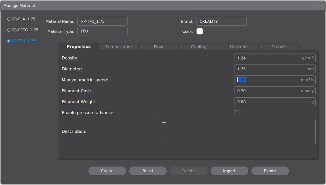

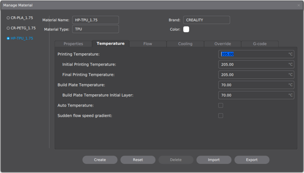

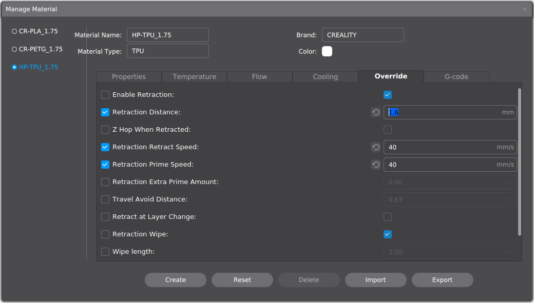

PPAC Posté(e) Septembre 10, 2023 Partager Posté(e) Septembre 10, 2023 (modifié) Il y a 1 heure, Colinette a dit : Je n'ai jamais imprimé en TPU et je ne sais pas du tout de quoi est capable l'imprimante que je vais bientôt avoir (Ender 3 V3 SE) ni comment l'utiliser correctement avec du TPU, ni quelle dureté choisir, quelle vitesse d'impression (probablement indiquée sur le filament ceci dit) ou température ? Salutation Alors c'est dans ma liste de choses a faire pour mon test de la "Ender-3 V3 SE" que d'imprimer du TPU (avec un TPU de dureté Shore 95A normalement imprimable avec cette machine) Pour une idées des "Dureté shore" des filaments TPU quand spécifié ( ex "95A" ) Citation Le cadran du duromètre est gradué en degrés SHORE de 0 à 100, de mou à dur. source https://www.atome3d.com/pages/echelle-shore Et il y a bien un profil filament TPU qui limite le volume d'extrusion sous "Creality Print v4.3.6" pour la "Ender-3 V3 SE" Edit > Mais cela serait plutôt 235°C que 205°C en température d'impression pour le "TPU 95A translucide ArianePlast" que je compte utiliser. Je devrais donc normalement vite savoir si cela donne ou non de bon résultats... et te dire. Il me fraudais aussi, faire le calcul, pour passer du "maximum volumetric speed (mm³/s)" a une vitesse max d'impression (mm/s) pour une buse de 0.4 mm de diamètre, pour en déduire un profil pour Ultimaker Cura ( mais il me semble que souvent on évite de dépasser le 80mm/s et on reste plutôt sur du 60mm/s voir même du 40 mm/s en vitesse d'impression pour du TPU, donc sous Ultimaker Cura.) Sinon il semble que les bobines de filament TPU absorbent très vite l'humidité (laissé 24h sortie de sont sachet et l'on obtient des impressions avec un état de surface moins propre/nette). Il faut donc bien les conserver dans leur emballage fermé si possible hermétiquement et avec un sachet déshumidificateur si tu ne veux pas avoir a les sécher avant d'utiliser la bobine. il mes semble que c'est illustré dans Modifié (le) Septembre 10, 2023 par PPAC 1 Lien vers le commentaire Partager sur d’autres sites More sharing options...
