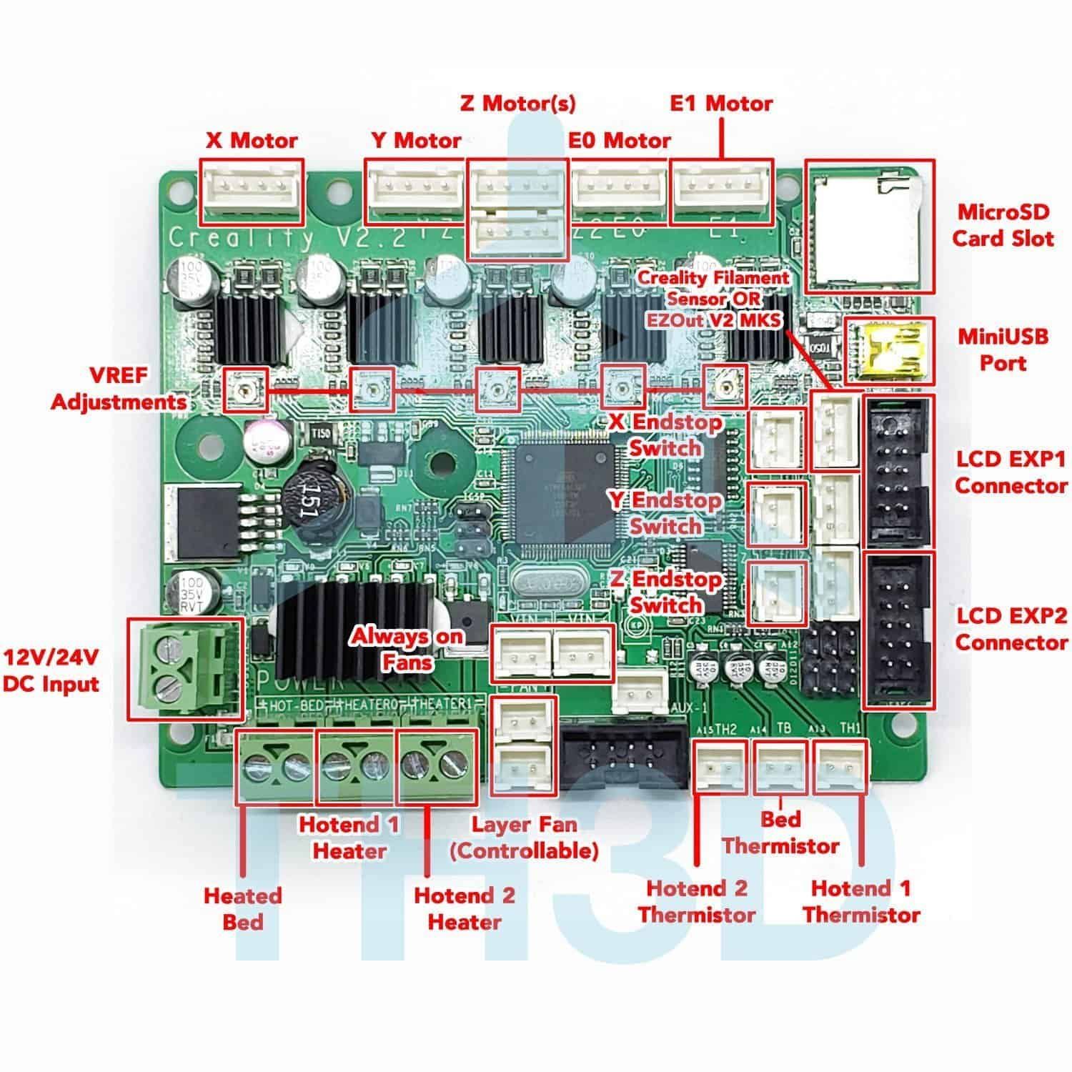

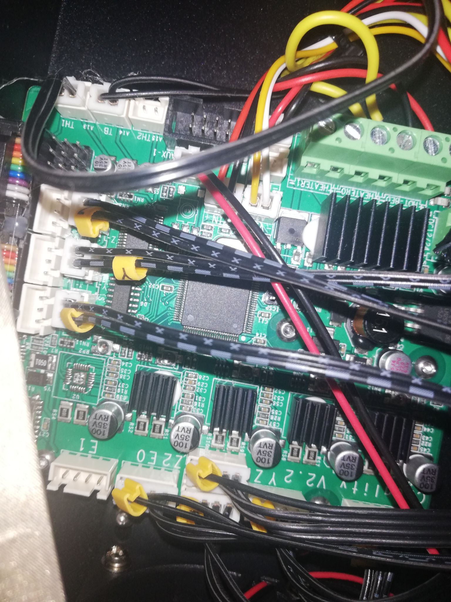

Mon imprimante : CR-10S, carte mère Creality V2.2  => je ne sais pas comment on peu savoir si elle est en 32Bits ...
je bloque pour ma carte mère savoir si elle peut accueillir le Crtouch.
ci joint une photo de ma carte mere.

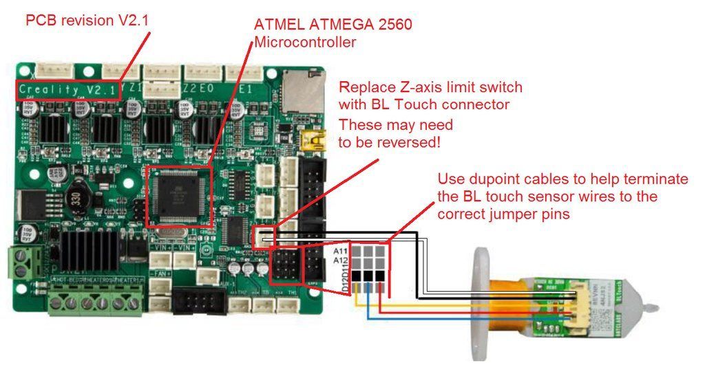

La carte v2.2 est une 8 bits (Atmega 2560).
Seul le Bltouch pourrait y être installé (le CRTouch de Creality nécessite une carte 32 bits).
Même si la sérigraphie du PCB indique v2.1, c'est la même connexion à réaliser sur la carte v2.2.
En plus de la connexion matérielle de la sonde, il faudra évidemment flasher le firmware permettant de gérer le Bltouch.

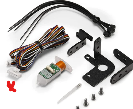

Si tu prends un BLtouch qui va sur les cartes 8 bits (32 ok aussi).
Celui avec deux prises au bout des càbles,
1  de deux z-endstop
et une de 3,
L'autre modèle a une prise 5 broches.
Cela sera plus simple pour les branchements.
