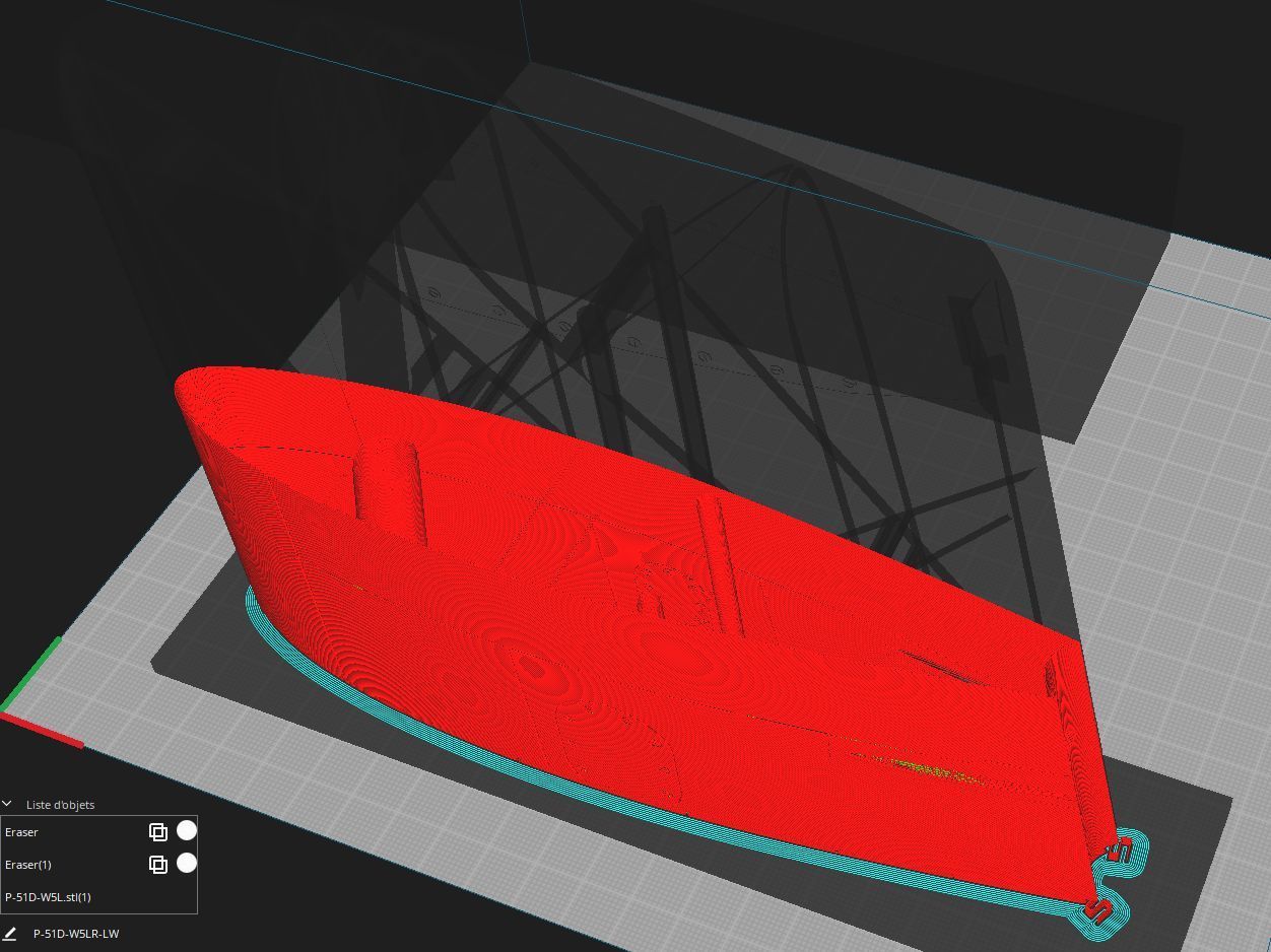

clubelectro5454888 Posté(e) Septembre 13, 2023 Partager Posté(e) Septembre 13, 2023 Salut a tous j'ai acheté la creality K1 max c'est une machine qui a beaucoup de potentiel et qui imprime vite et bien et donc on pourrait penser que pour le modélisme c'est top mais il semble que le slicer Creality ait quelques limites notamment une qui est très gênante certains fichiers 3D d'avions contiennent des supports intégrés dans le STL et creality sclicer ne tient pas compte de ces supports quand il slice que faire ? écrire a creality pour leur expliquer le pb et espérer que la prochaine MAJ règlera le pb attendre que un autre slicer gère cette machine jean-marie Lien vers le commentaire Partager sur d’autres sites More sharing options...

Funboard29 Posté(e) Septembre 13, 2023 Partager Posté(e) Septembre 13, 2023 (modifié) il y a 21 minutes, clubelectro5454888 a dit : toutes les imprimantes , oui mais certaines mieux que d'autres . j'ai essayé de leur envoyer un mail je ne sais pas si ils le liront Encore une fois non, seul le logiciel est en cause, il y a un sujet dans la section modélisme où j'en parle. Avec Cura il y a moyen de contourner le problème mais c'est un peu compliqué à expliquer et le sujet que je prépare n'est pas prêt. Voila un exemple du problème. C'est un bout d'aile du P51 3DLabs de 1,70m. On voit bien la structure interne de l'aile en noir et son absence totale dans la pièce découpée en rouge. Ca n'a bien sûr strictement rien à voir avec l'imprimante mais uniquement avec le slicer. Modifié (le) Septembre 13, 2023 par Funboard29 Lien vers le commentaire Partager sur d’autres sites More sharing options...

pommeverte Posté(e) Septembre 13, 2023 Partager Posté(e) Septembre 13, 2023 (modifié) Salut, il y a une heure, Funboard29 a dit : Le slicer Creality est médiocre, ça ne date pas d'hier. Il est totalement inadapté à cette application. Même des slicers correct comme Superslicer et ses dérivés comme Prusaslicer ne font pas beaucoup mieux. C'est plus que normal, les logiciels de tranchage sont prévus pour exploiter des fichiers volumiques alors que vous voulez imprimer des fichiers surfaciques, si je me réfère à ce message de @clubelectro5454888 . Une solution serait d'épaissir les parois avec un logiciel de modélisation, ce qui devrait être déjà fait par l'auteur qui fait payer ses STL. Perso, je trouve ça plus que limite, pour ne pas dire malhonnête. Une autre solution est d'utiliser un remplissage avec un faible pourcentage, comme @clubelectro5454888 l'as fait dans le message. Modifié (le) Septembre 13, 2023 par pommeverte 1 Lien vers le commentaire Partager sur d’autres sites More sharing options...
Pascal 95 Posté(e) Septembre 13, 2023 Partager Posté(e) Septembre 13, 2023 (modifié) Je crois comprendre son problème. certains profils utiles a la fabrication de ces avions dépendent de profils bien particulier pour réduire le poids(impression en simple paroi avec des renforts internes par exemple) possible que creality print ne le gère pas (encore). la solution est peut être de faire travailler la K1 sous cura en modifiant le profil de base. on exploitera pas la k1 a 100% mais cela doit fonctionner Modifié (le) Septembre 13, 2023 par Pascal 95 Lien vers le commentaire Partager sur d’autres sites More sharing options...
pommeverte Posté(e) Septembre 13, 2023 Partager Posté(e) Septembre 13, 2023 (modifié) Comme cela a été dit, l'imprimante n'est pas en cause. Elle imprime ce qu'on lui demande dans le fichier Gcode, en l’occurrence une pièce sans renfort. Elle n'est pas encore dotée de pouvoirs divinatoires Modifié (le) Septembre 13, 2023 par pommeverte Lien vers le commentaire Partager sur d’autres sites More sharing options...
Pascal 95 Posté(e) Septembre 13, 2023 Partager Posté(e) Septembre 13, 2023 il y a 9 minutes, pommeverte a dit : Salut, C'est plus que normal, les logiciels de tranchage sont prévus pour exploiter des fichiers volumiques alors vous voulez imprimer des fichiers surfaciques, si je me réfère à ce message de @clubelectro5454888 . Une solution serait d'épaissir les parois avec un logiciel de modélisation. Une autre solution est d'utiliser un remplissage avec un faible pourcentage, comme @clubelectro5454888 l'as fait dans le message. Cela va augmenter le poids de la pièce de façon importante et rendra l'avion trop lourd Lien vers le commentaire Partager sur d’autres sites More sharing options...
Lorenzo78 Posté(e) Septembre 13, 2023 Partager Posté(e) Septembre 13, 2023 (modifié) Merci @pommeverte pour les explications. De fait il ne s'agit pas de supports mais plutôt de renforts destinés à solidifier la structure. La solution du remplissage à un faible pourcentage parait intéressante. Modifié (le) Septembre 13, 2023 par Lorenzo78 Orthographe Lien vers le commentaire Partager sur d’autres sites More sharing options...

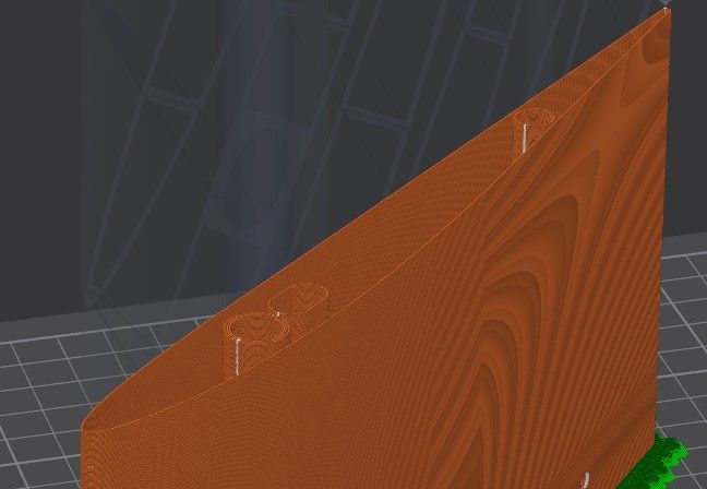

clubelectro5454888 Posté(e) Septembre 16, 2023 Auteur Partager Posté(e) Septembre 16, 2023 salut a tous j'ai constaté une chose étrange comme je l'avais déjà mentionné avec le fuselage no2 du cessna 152 de 3dlabprint on ne voyait pas les renforts par contre avec le fuselage du sabre de 3dlabprint les renforts ne disparaissent pas avec la même configuration jean-marie Lien vers le commentaire Partager sur d’autres sites More sharing options...
Funboard29 Posté(e) Septembre 16, 2023 Partager Posté(e) Septembre 16, 2023 il y a 31 minutes, clubelectro5454888 a dit : par contre avec le fuselage du sabre de 3dlabprint les renforts ne disparaissent pas C'est normal, le phénomène dépend de nombreux critères dont celui de la conception de la pièce et du logiciel de CAO. Lien vers le commentaire Partager sur d’autres sites More sharing options...
