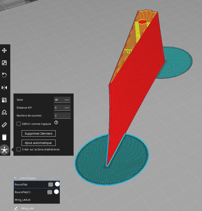

Pour la radeau, comme @Savate, inutile. En complément ou à la place de la bordure,si tu utilises Cura, tu peux utiliser le système des pastilles:
J'ai pu imprimer les pièces de ma Voron en ASA avec cette technique sur une CR10S pro.
A condition que lesdites pièces ne soient pas trop épaisses, sinon enceinte obligatoire.
