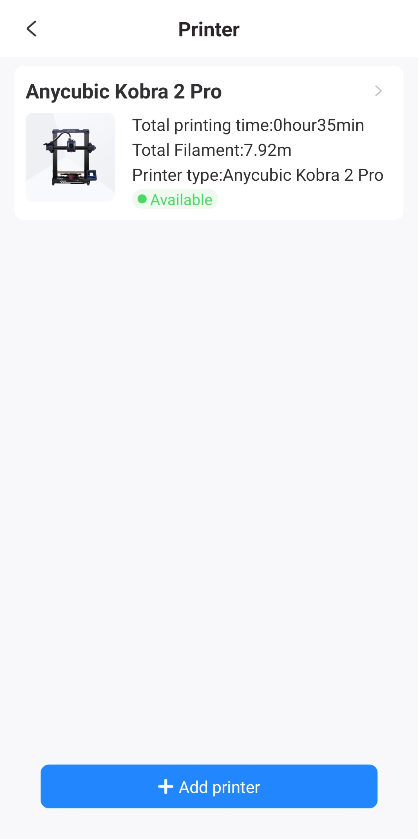

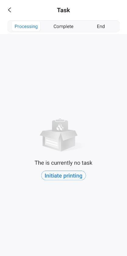

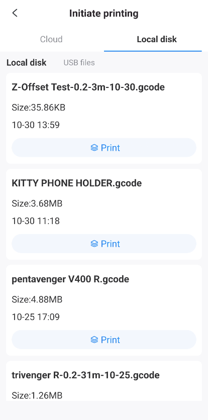

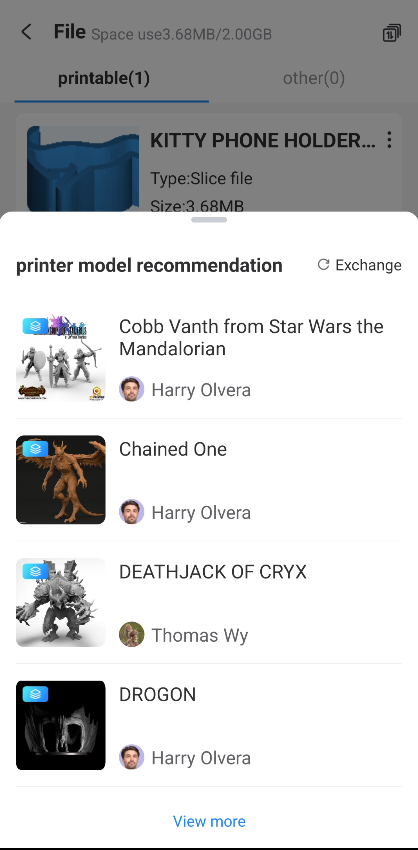

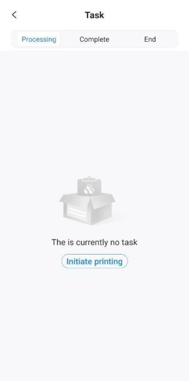

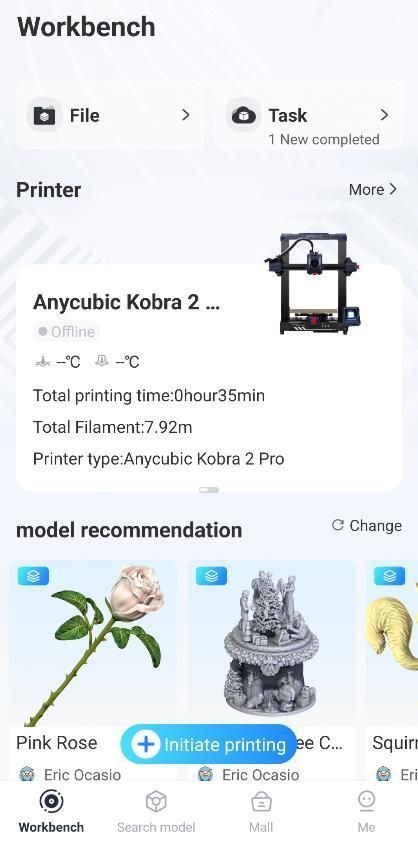

Les mises à jour de l'application smartphone Anycubic, et du firmware pour les Kobra 2 Pro/Plus/Max, pour permettre le lancement et la surveillance depuis l'app Anycubic semblent disponible
Citation
What’s New
Version History
Oct 30, 2023
Version 1.2.0
1.Support Kobra2 pro/plus/max printers, through the app can directly initiate printing, view progress, etc
2.The sliced model library is updated, now with added support for Kobra2 pro/plus/max printers
3.Optimize the "one-click printing" function, supports for online slicing of FDM printers.
4.Other details optimization and problem fixing

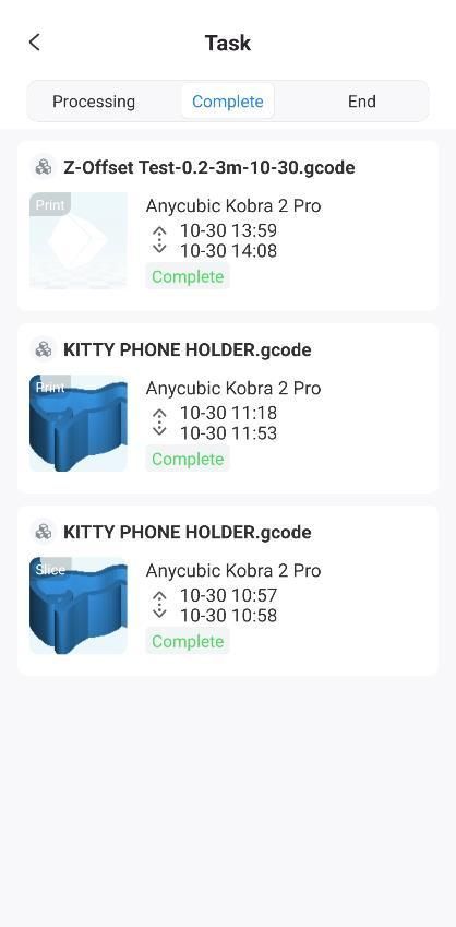

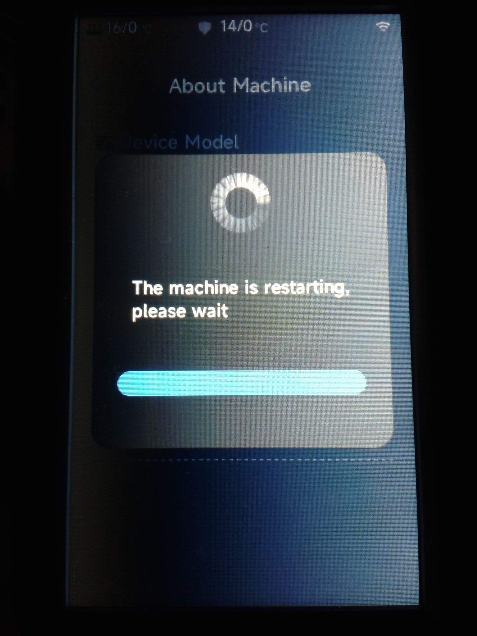

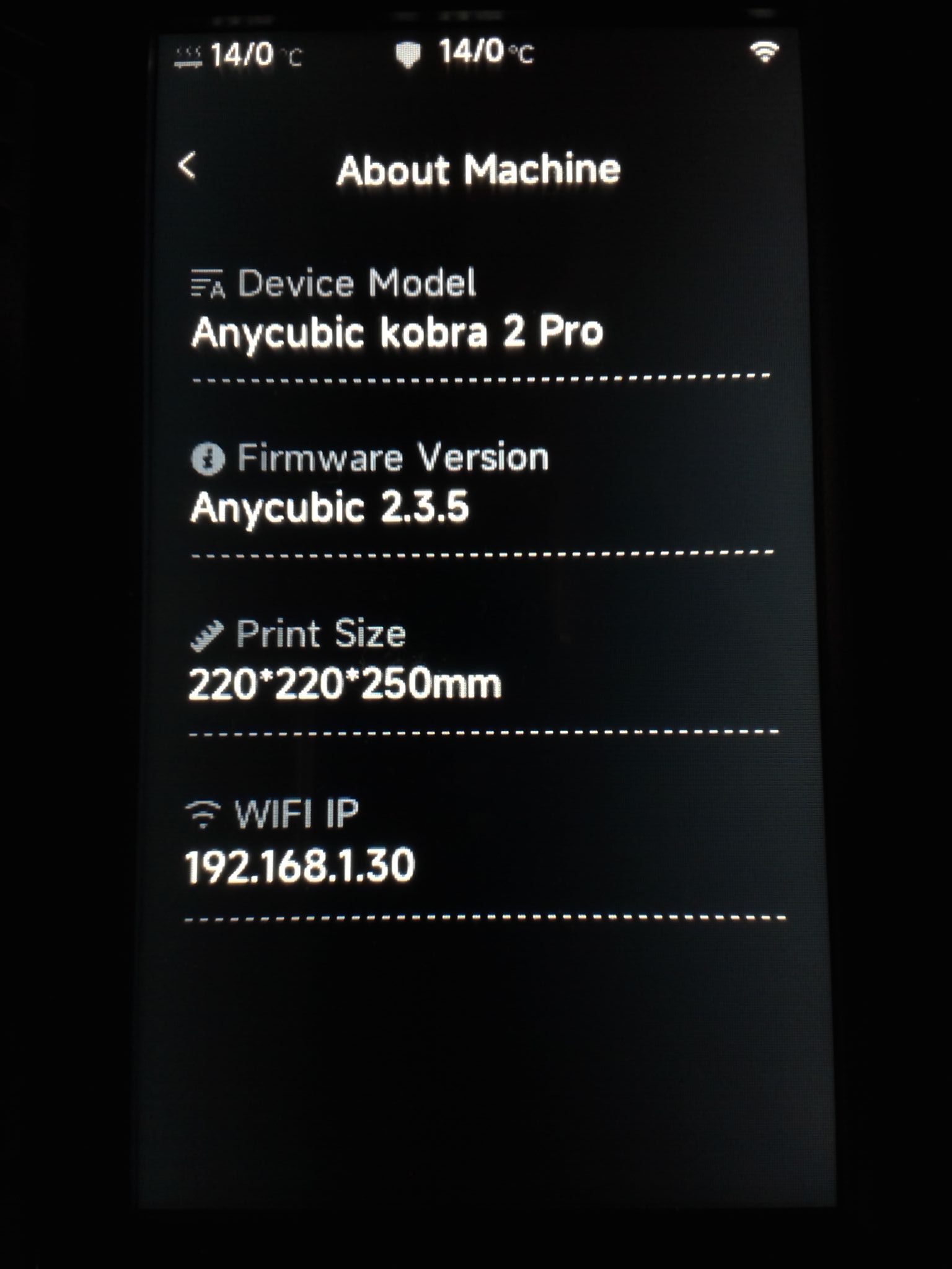

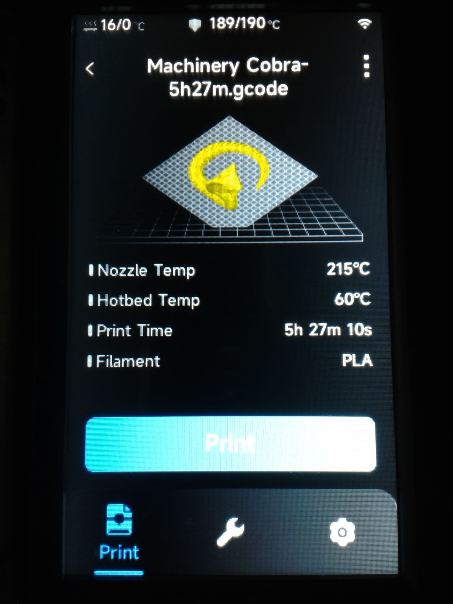

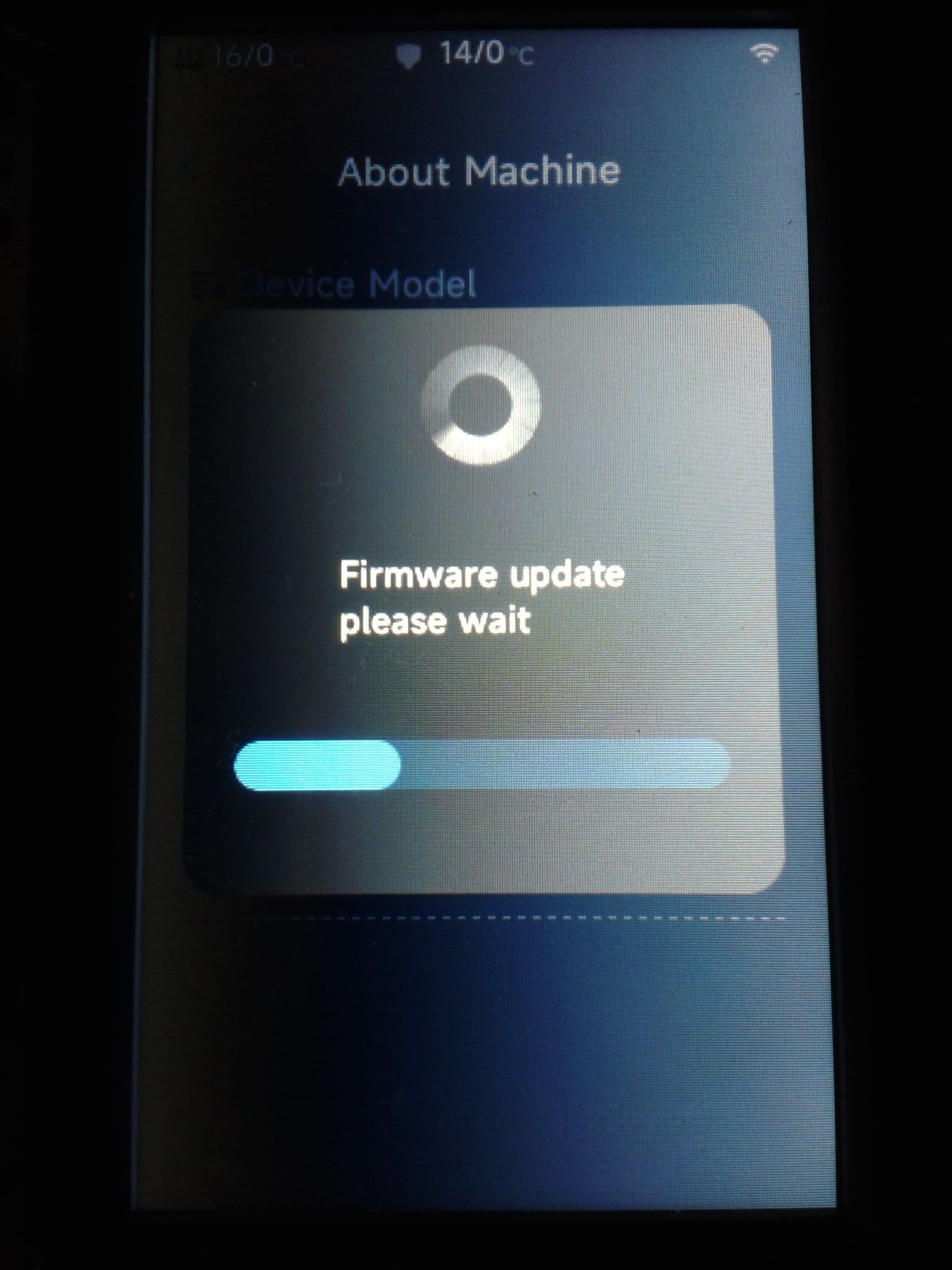

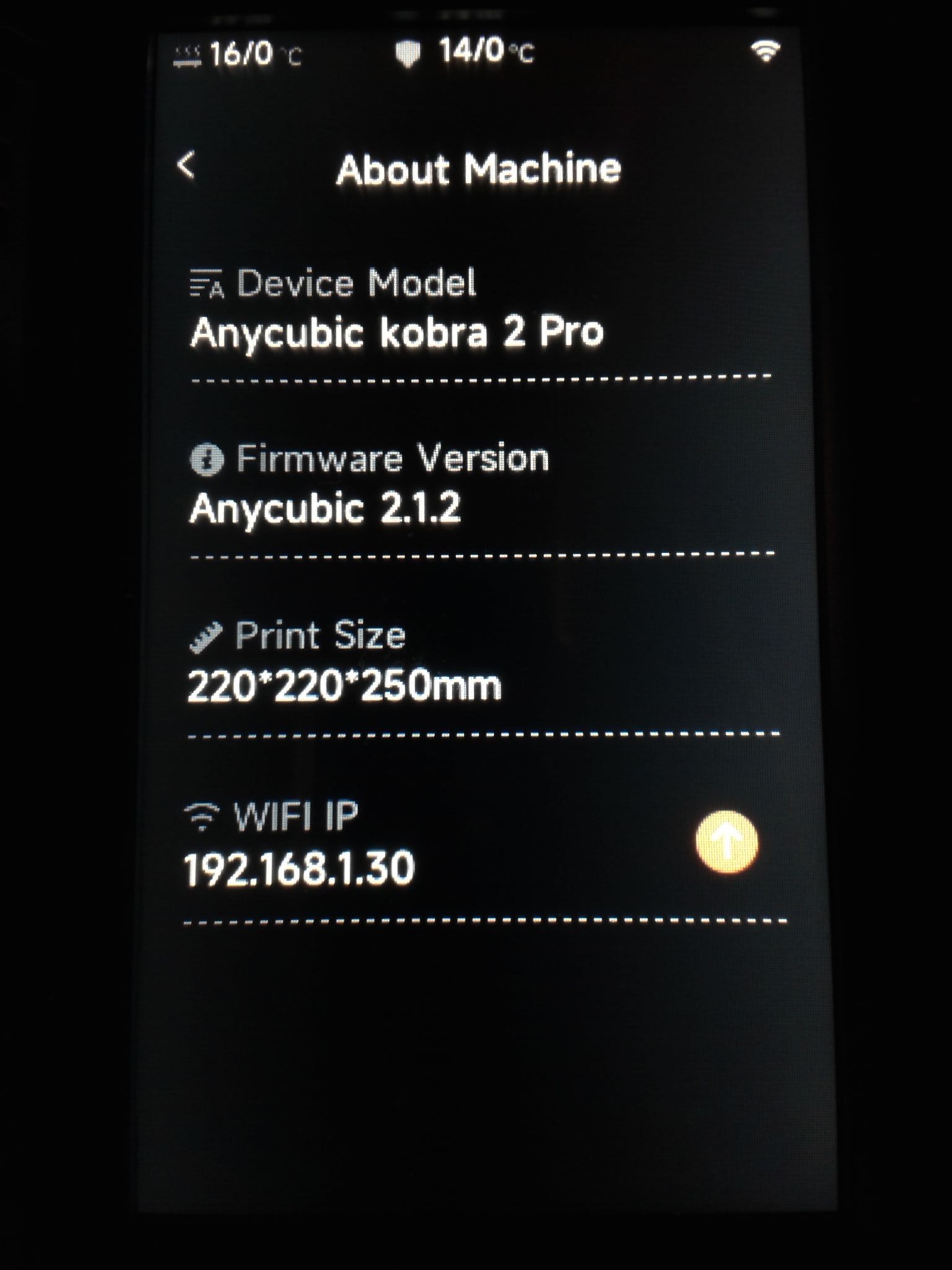

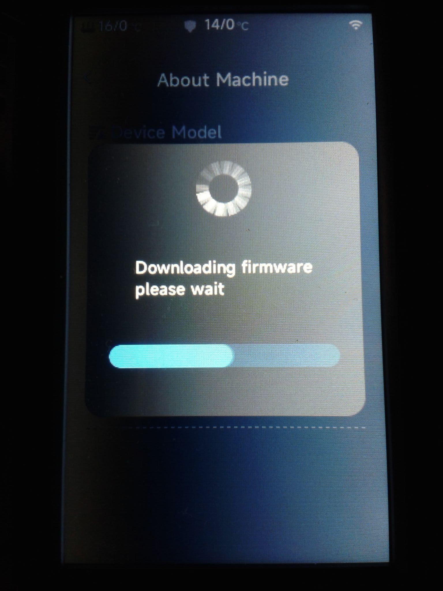

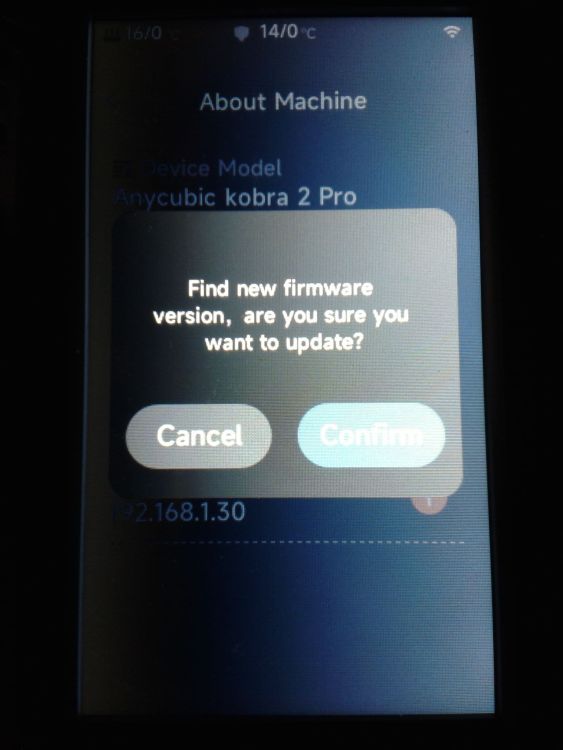

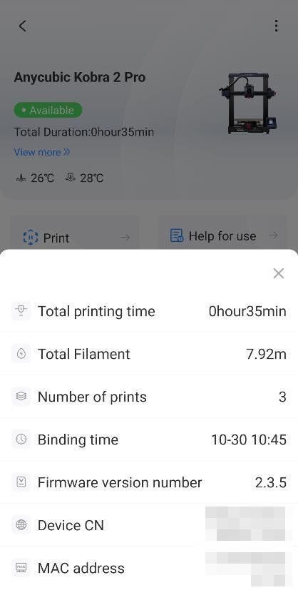

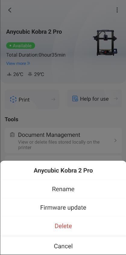

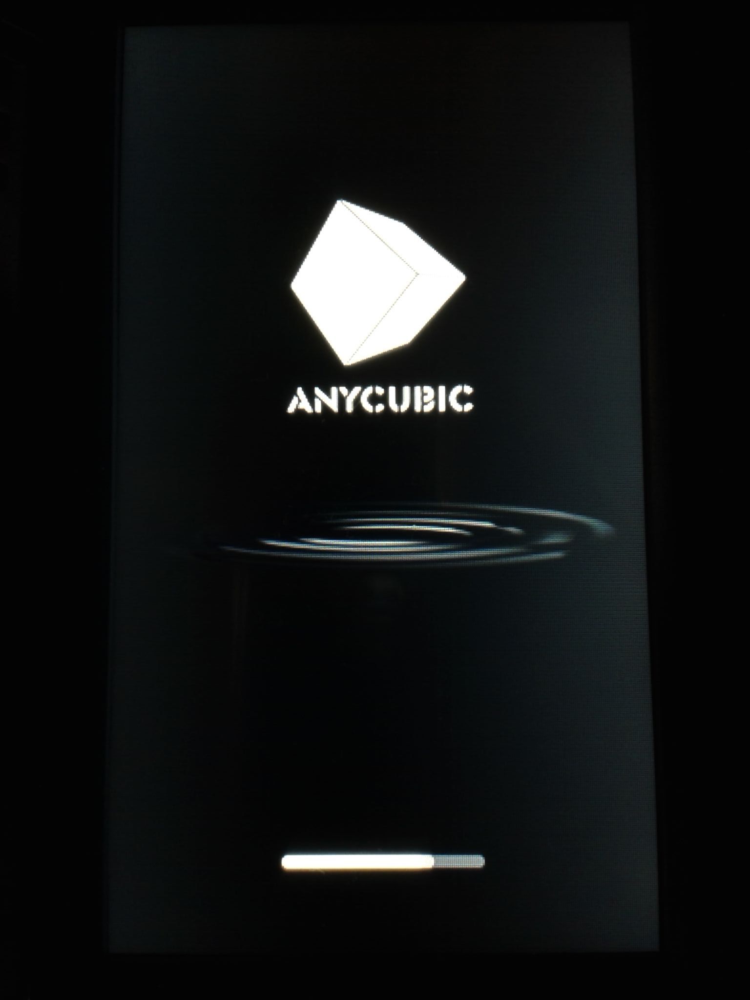

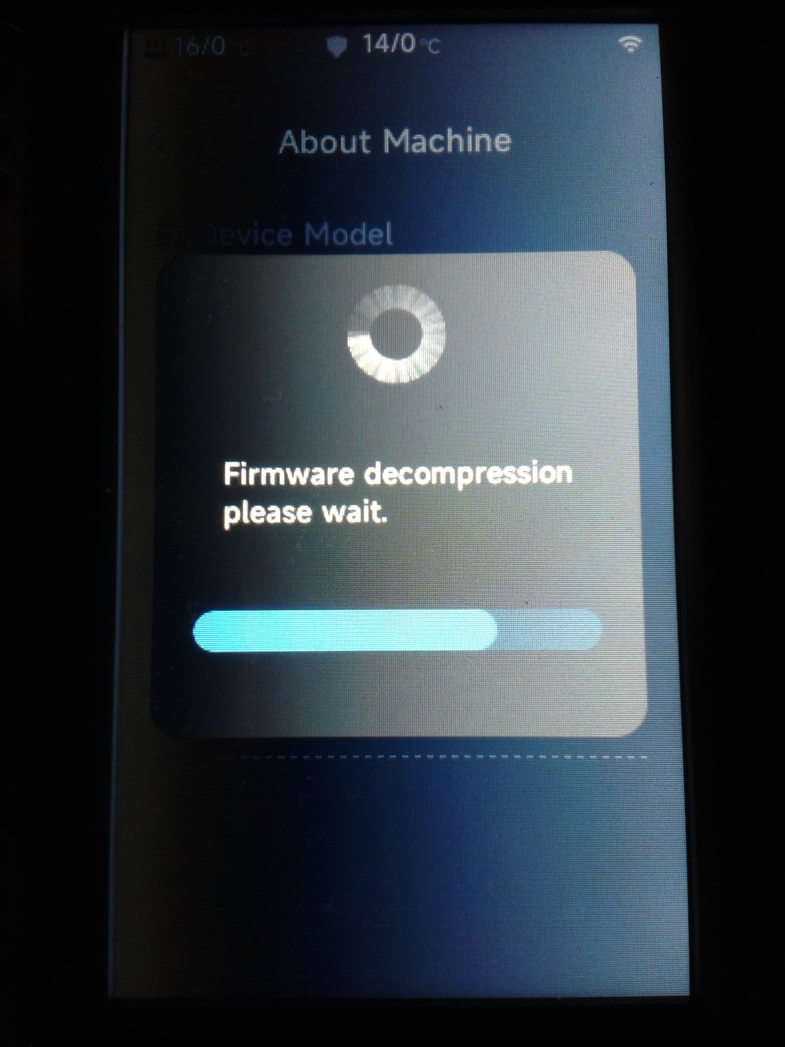

J'ai fait la mise a jour du firmware via Wi-Fi sur ma Kobra 2 Pro
IMG_20231030_115107.thumb.jpg.f28a06a861f2821f5e9852cfa37d9da9.jpg IMG_20231030_115114.thumb.jpg.a04cc1b691af1e357fb3564682d49f38.jpg IMG_20231030_115134.thumb.jpg.2c0477cb93846da59ceaa06c791c90b6.jpg IMG_20231030_115201.thumb.jpg.9aadd1ca3275df923d96da6d0eebdd91.jpg IMG_20231030_115210.thumb.jpg.fddbf3b5c0089d453ef365706f778ada.jpg IMG_20231030_115221.thumb.jpg.61e86ce4e8754a5a2b783589defbe7c9.jpg IMG_20231030_115249.thumb.jpg.f8a80e2f25a064cbd195bce8c75af134.jpg IMG_20231030_115343.thumb.jpg.fbb064d84fc4bd77f02360df0d215d8b.jpg
A cette date ( 2023-10-30 ) j'ai donc le firmware v2.3.5
(On ne semble pas perdre le Z-Offset. Donc peut être ( a vérifier) n'y a t'il pas besoins de refaire la détection des résonances et leveling )

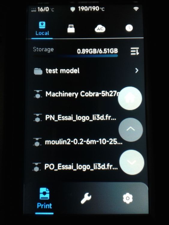

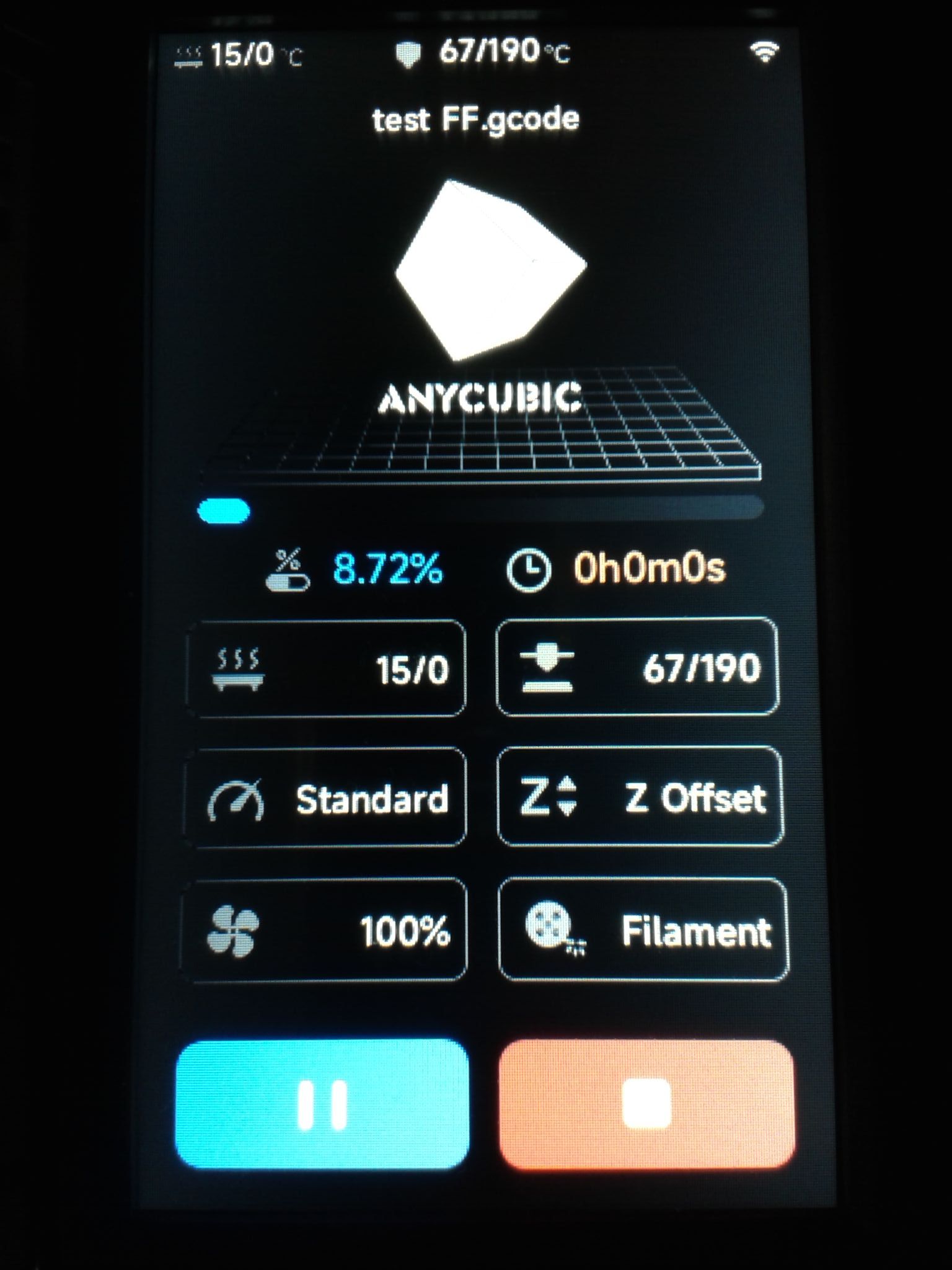

IMG_20231030_115532.thumb.jpg.04d6274a2d76a4f097ed519d25d266c9.jpg IMG_20231030_115549.thumb.jpg.7fd0c5db91498e4d1f3350ce431f312f.jpg
(Mes rapides essais semble montrer que M600 est toujours ignoré ... mais il me faut vérifier les autre commande g-code de mise en pause. )

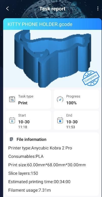

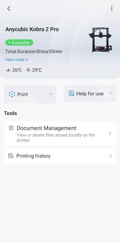

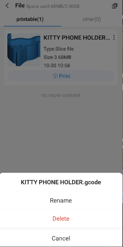

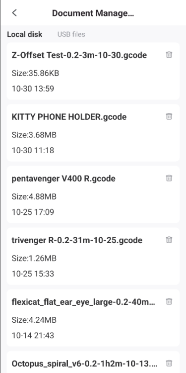

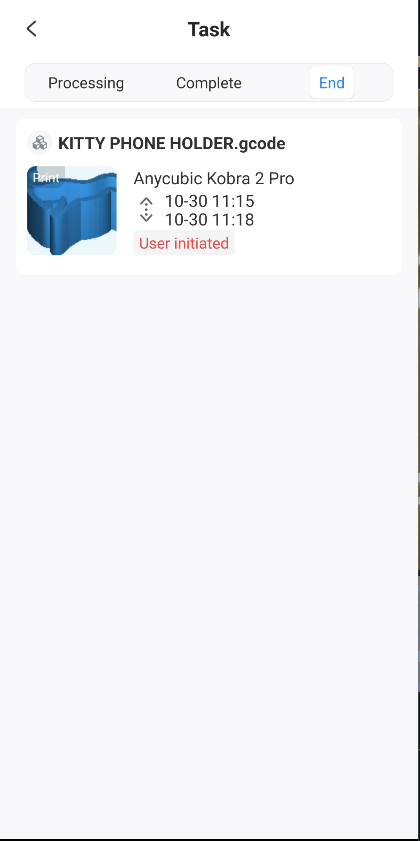

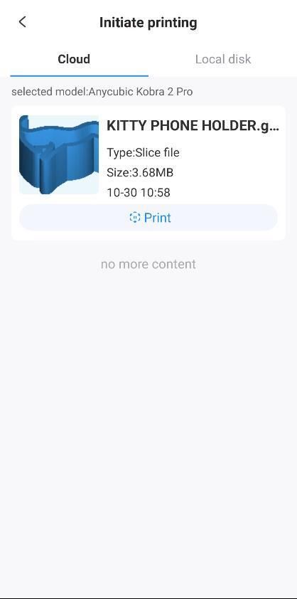

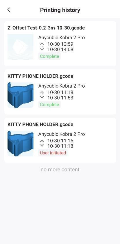

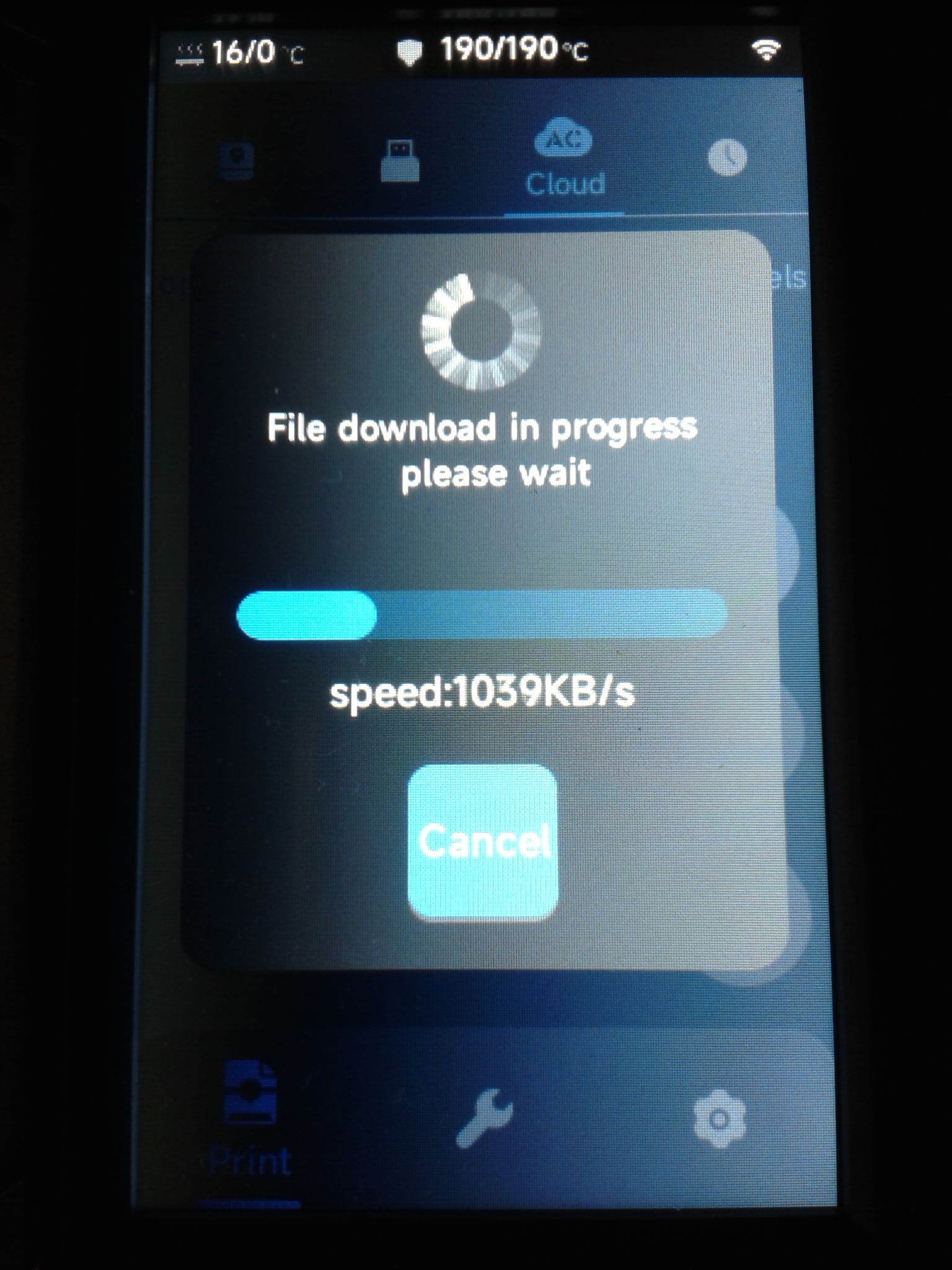

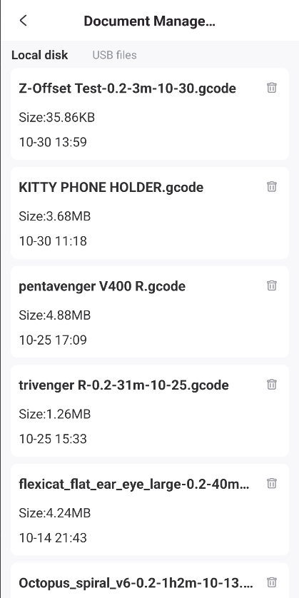

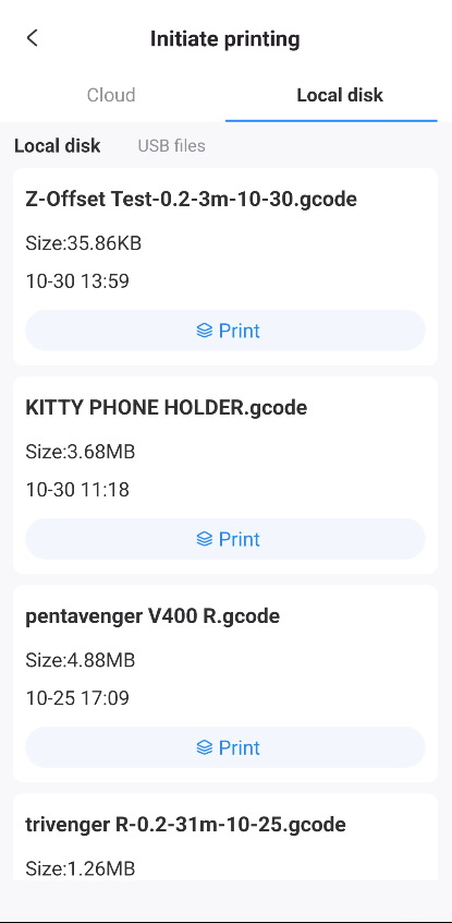

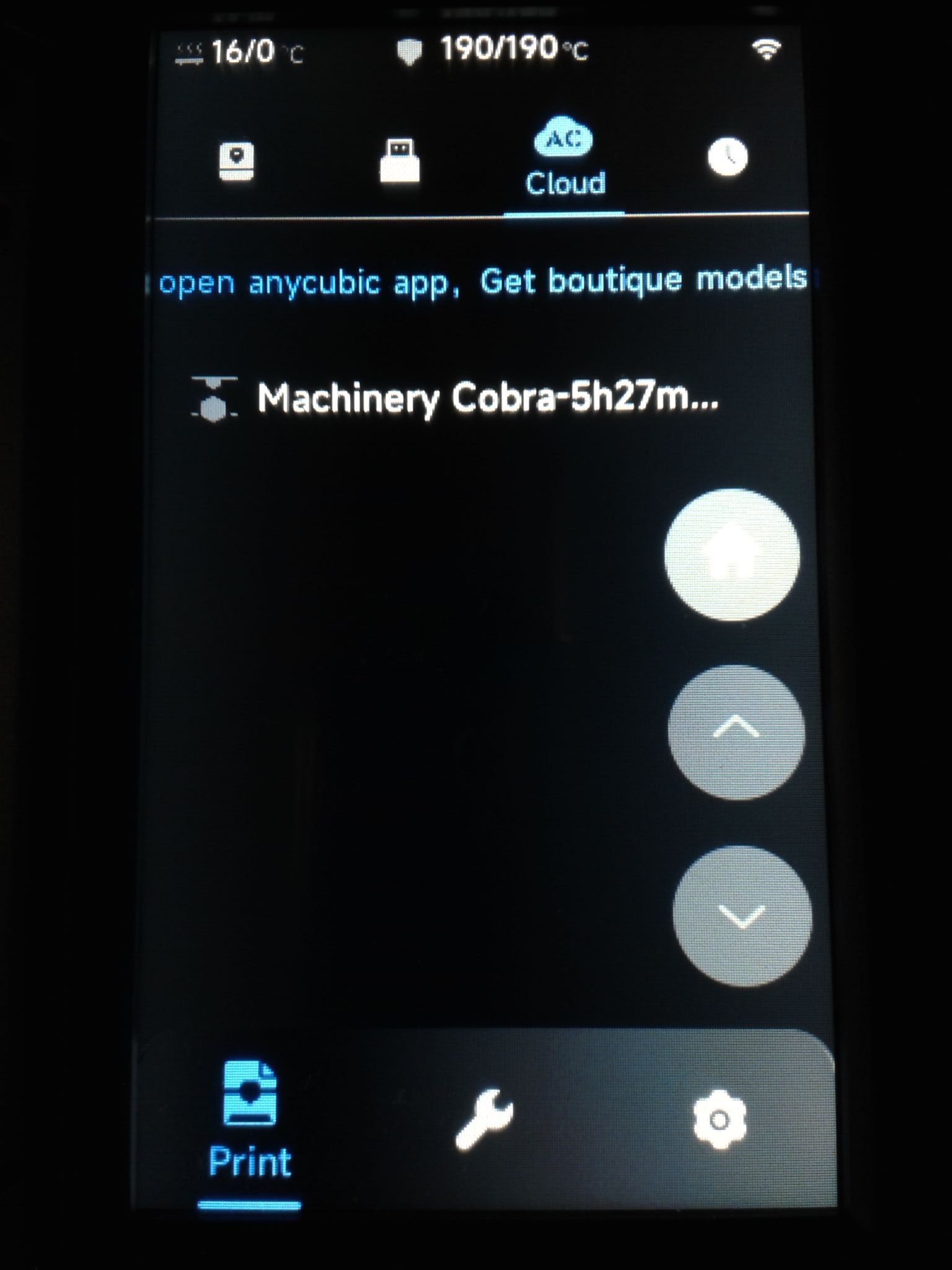

Mais on a bien la possibilité de télécharger des fichiers d'impression depuis l'onglet Cloud ( a vérifier là il y avais un fichier d'impression par défaut ... )

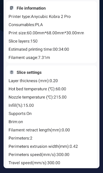

IMG_20231030_115740.thumb.jpg.fa58bb3a28d3d35dc98b99fb147c4a37.jpg IMG_20231030_115812.thumb.jpg.71a9c4371f7137b35403d5ce5cf43c57.jpg IMG_20231030_115845.thumb.jpg.f6217d7a42752ad317833b80a6f104ef.jpg IMG_20231030_115917.thumb.jpg.ddee1ffbaebc0503957f58fca76b2ab0.jpg
Il me faut emprunter un smartphone récent pour tester l'application et voir ce qu'elle apporte ( Lancement d'une impression ? WebCam USB ? Pause/Reprise/Annulation d'impression en cours ? .... )

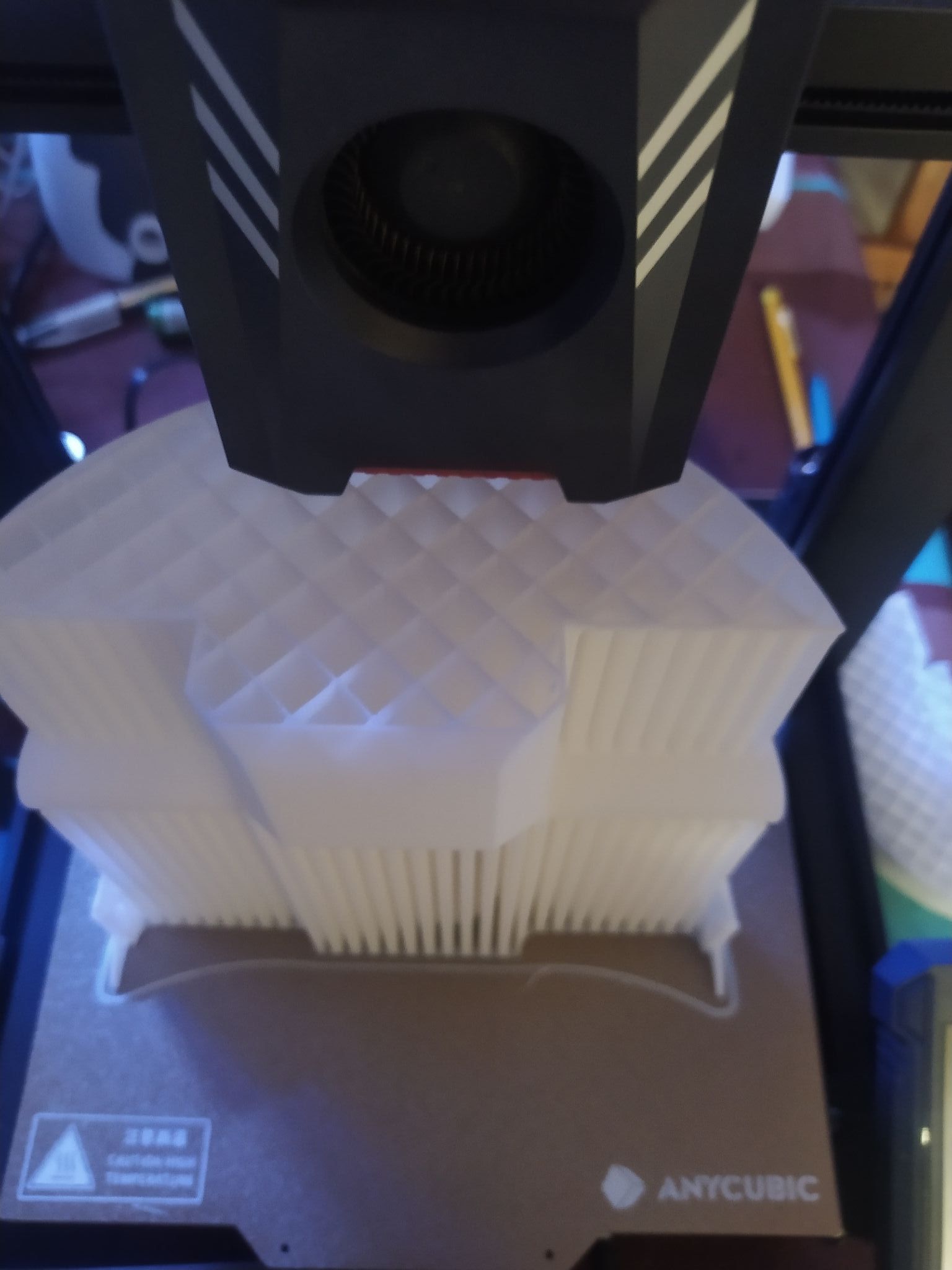

Salut a tous,
Je rencontre quelques soucis : l'imprimante bloque en plein milieu d'impression. L'ecran est inactif et je suis obligé d'éteindre l'imprimante et de rallumer. J'ai le dernier firmware, j'ai essayé différentes clé USB, j'utilise cura.
Salutation !
Il y a 4 heures, nenafan a dit :
Donc par écran inactif, tu veux dire
température cibles a 0°C, pas d'avancement de la durée et du pourcentage de l'impression, et si on met en pause ou fait stop cela dit qu'il faut attendre (mais aprés plusieur minutes cela dit toujours qu'il faut attendre et donc il faut redémarrer la machine) ?
J'ai bien rencontré se problème lors de mon test, pour une impression spécifique et cela semble probablement lié a une limites de charge du MCU ( quand il y a trop de petites commandes g-code rapides a la suite cela plante le firmware ) mais la dernière mise a jours du firmware (v2.3.5) avais semblé résoudre le problème (pour mon cas de cette impression ...) .
Le fait d'installer et d'activer Arc Welder sous Ultimaker Cura permet aussi de réduit ce problème. (
installer le plugin ArcWelder via le marché en ligne de Cura (et après avoir installé le plugin, il faudra cocher “Arc Welder” dans les paramètres de la section “Mode spéciaux” du profil de qualité en cours sous Cura, pour que ce soit actif lors de l'enregistrement des prochains découpages/tranchages).)
Sinon voir pour imprimer plus lentement ce fichier ( afin de na pas dépasser cette hypothétique limite de charge du MCU )

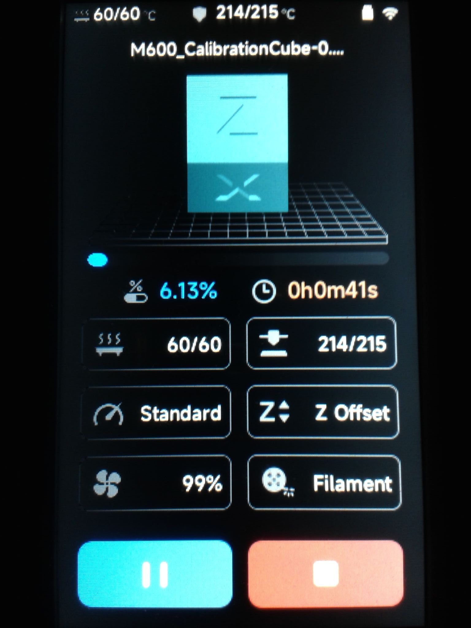

Pas encore testé mais il semble que le firmware version 2.3.9 supporte le changement de filament avec le g-code M600
https://www.facebook.com/groups/anycubickobra2printer/posts/333102132908656/
Citation
The new 2.3.9 firmware for Kobra 2 Pro/Plus/Max through OTA is ready to use now.
The new 2.3.9 firmware has the below changes:
1.Supports reading Gcode M600 commands for layer-specific material change.
2. Allow Z offset adjustment add 0.01mm .
3. Fix some bugs.
You may update it through this link:
Kobra 2 Pro: https://wiki.anycubic.com/en/fdm-3d-printer/kobra-2-pro/firmware-update
Kobra 2 Plus: https://wiki.anycubic.com/en/fdm-3d-printer/kobra-2-plus/firmware-update
Kobra 2 Max: https://wiki.anycubic.com/en/fdm-3d-printer/kobra-2-max/firmware-update

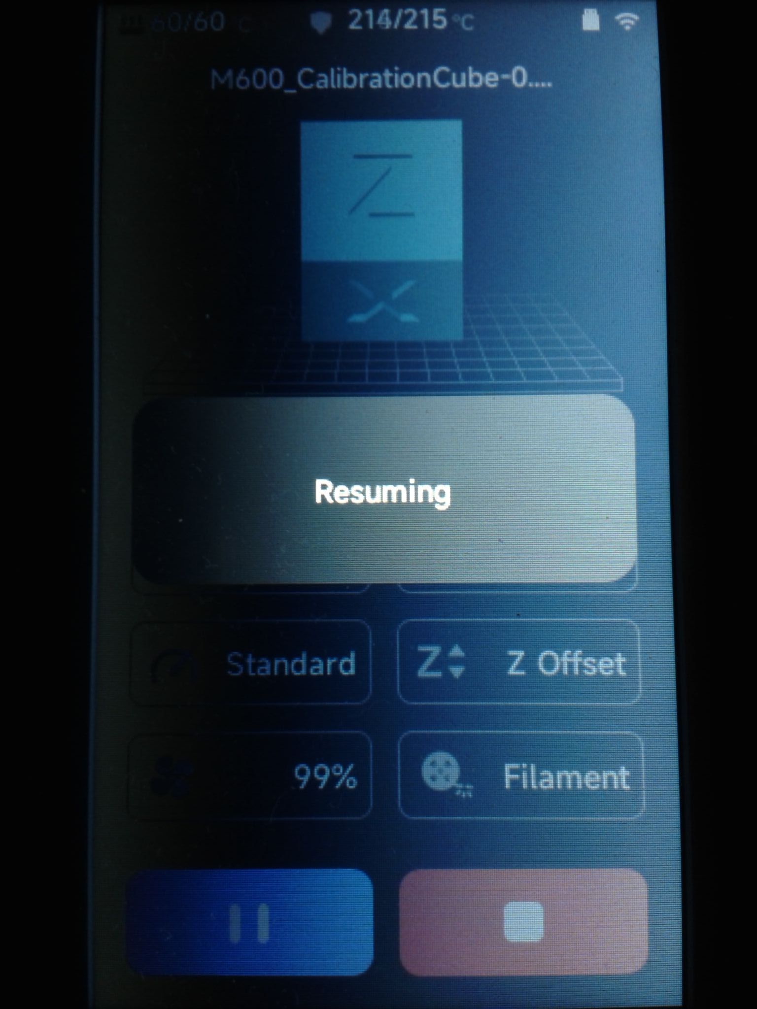

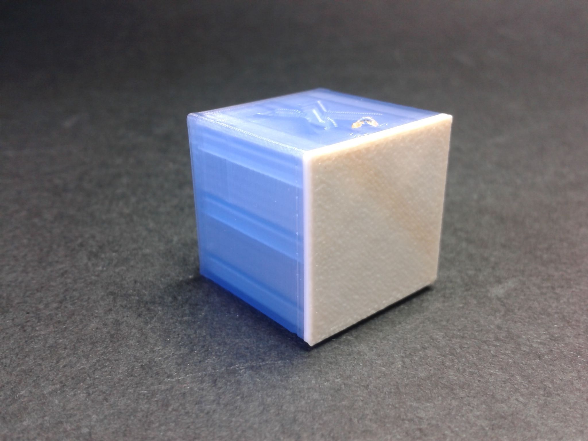

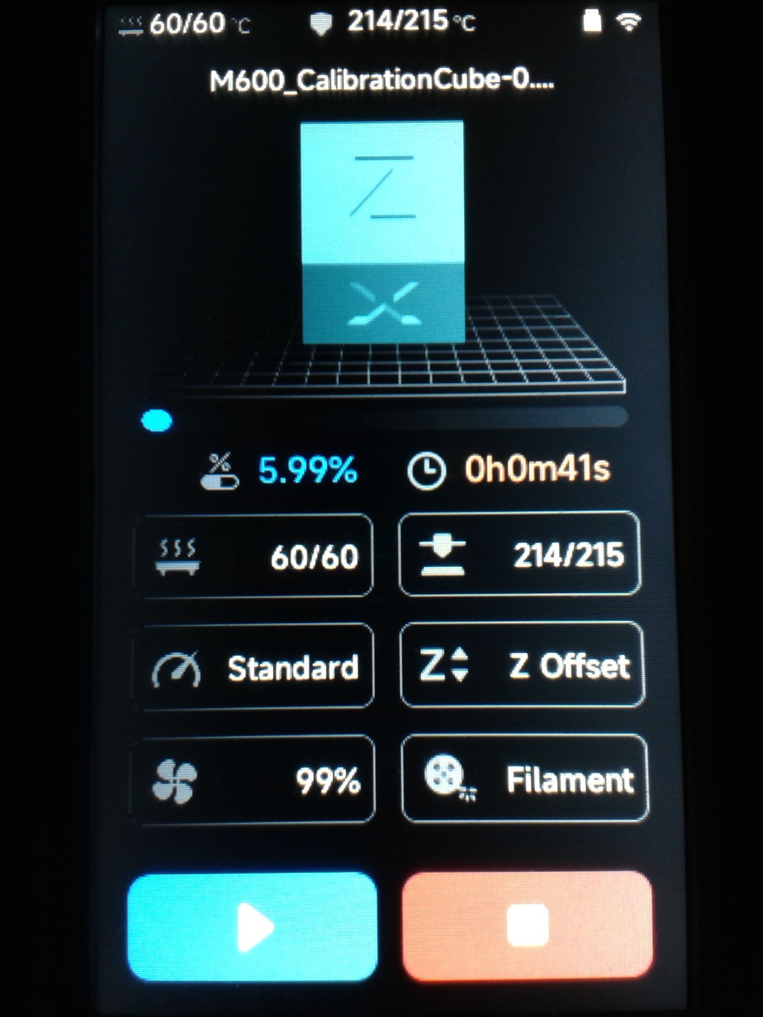

Je viens de tester ( firmware version 2.3.9 sur une "Kobra 2 Pro")
et oui une instruction "M600 Z15" ou "M600" (tout simple) met bien la machine en pause ( fait un bip, le bouton "pause" devient "play", la tête se park en (il semble) X=0, Y=0. Et garde la chauffe de la tête et du plateau )
puis si l'on change le filament (manuellement ... appuyer sur le levier de l'extrudeur ... pousser un petit peut le filament pour extruder le filament fondue afin d’éviter de laisser un morceau, et rapidement tirer le filament pour l’éjecter, en mettre un nouveau ...  appuyer sur le levier de l'extrudeur ... s'assurer que l'on pousse suffisamment de filament pour purger l'ancien ... )
lors du clic sur le bouton "play" cela affiche "Resuming" puis reprend l'impression après (je dirais) ~10 secondes.
image.thumb.jpeg.0f28a4535cf7f3cdbde0f20b45597772.jpeg image.thumb.jpeg.bee3471170265883965f0f03156725b4.jpeg
il y a un petit peut de filament qui a le temps de suinter du nez de la buse lors de ce "Resuming", donc un petit défaut éventuellement a corriger en post-impression.
J'ai rapidement regardé (sans vraiment chercher) et je n'ai pas trouvé si il est possible ni comment demander le changement de filament depuis Anycubic Slicer ( https://www.anycubic.com/pages/anycubic-slicer au 11/20/2023 "AnycubicSlicer_V1.2.2.exe" ~=61Mo  )
Donc j'ai ajouté via un éditeur de texte les commandes M600.

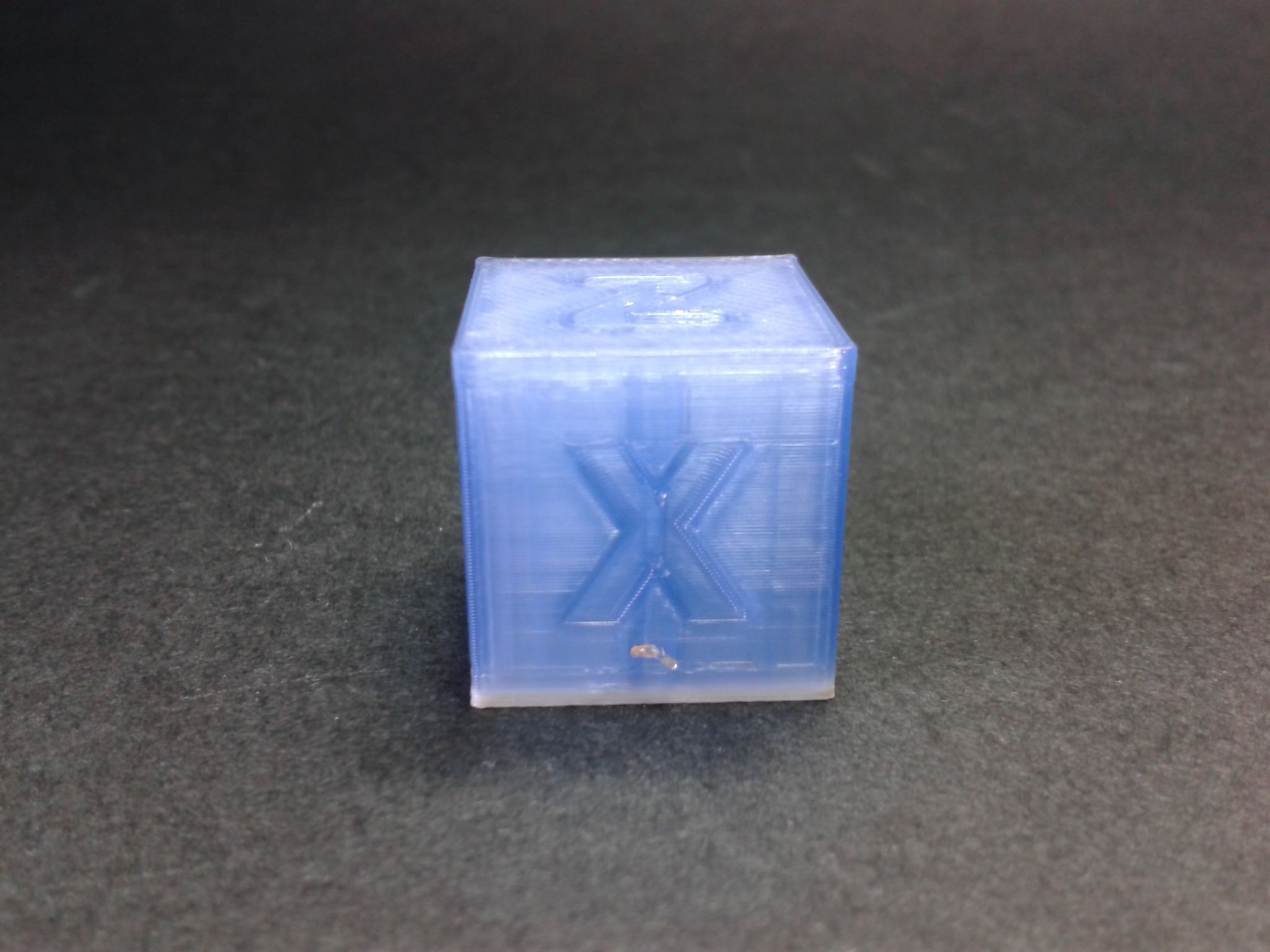

Voici le résultat d'impression de mon essai.
IMG_20231208_142117.thumb.jpg.d7852191258ff467a6fcefce0437b9a1.jpgIMG_20231208_142124.thumb.jpg.8f619122c66b1367664f327453d26c40.jpgIMG_20231208_142135.thumb.jpg.9b3b92fe5bc57b8144a677df6b6efde2.jpg
Noter que j'ai deux changement de filament ( un premier "M600 Z15" avant un début de couche vers Z=1 mm et un second "M600" vers Z=2 mm) mais je n'ai physiquement changé de filament que lors du premier M600.
On peut remarquer des défauts sur la couche externe vers Z=2 mm ( le suintement lors de la reprise cumulé avec une buse mal nettoyé (il y avait des trace d'un PLA orange dessus ... ) )
Donc M600 semble correctement fonctionner avec cette mise a jour.

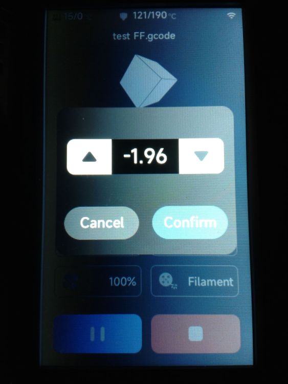

Salut
je trouve ma première couche trop écrasée, j'aimerai corrigé un peu vie le z off-set mais je ne comprends pas bien la valeur indiquée et surtout pourquoi elle est négative...
si je pass -2 à -1.95. j'augmente mon z offset et donc reduit mon pb de première couche écrasée ?
Merci
Sébastien
il y a 5 minutes, kauderni a dit :
C'est l'idée. Si tu passe ton Z-Offset de -2.00 à -1.95 mm, en principe tu augmente la distance entre la buse et le plateau de 0.05 mm.
