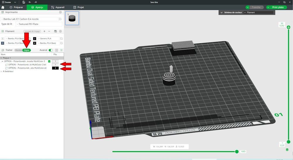

Feneck91 Posté(e) Septembre 18, 2023 Partager Posté(e) Septembre 18, 2023 Salut à tous. J'ai une question. Dans le fichier joint, il y a deux x 2 fichiers OPTIONS qui sont pour l'impression de boutons multicolors. C'est en fait, à chaque fois 2 pièces. Il va falloir les assembler, le dire au trancheur, assigner les couleurs, que les pièces qui se superposent soient bien alignées... Bref, c'est compliqué à faire ? Lien vers le commentaire Partager sur d’autres sites More sharing options...

pommeverte Posté(e) Septembre 18, 2023 Partager Posté(e) Septembre 18, 2023 Salut, Il y a 2 heures, Feneck91 a dit : Bref, c'est compliqué à faire ? Non, c'est un jeu d'enfants: tu glisses les 2 pièces simultanément dans un nouveau projet tu réponds oui à la question: "Charger ces fichiers en tant qu'objet unique avec plusieurs parties?" tu orientes et places la pièce et/ou parties où tu veux tu affectes un filament à chaque partie (bouton traiter sur objets) tu imprimes Citation 1 Lien vers le commentaire Partager sur d’autres sites More sharing options...
Feneck91 Posté(e) Septembre 18, 2023 Auteur Partager Posté(e) Septembre 18, 2023 (modifié) Deux choses à dire : Merci beaucoup Vivement que je la reçoive, elle est actuellement en partance de l'Allemagne. Ça me rassure, je pensais que ça allait être chiant à faire... Modifié (le) Septembre 18, 2023 par Feneck91 Lien vers le commentaire Partager sur d’autres sites More sharing options...
