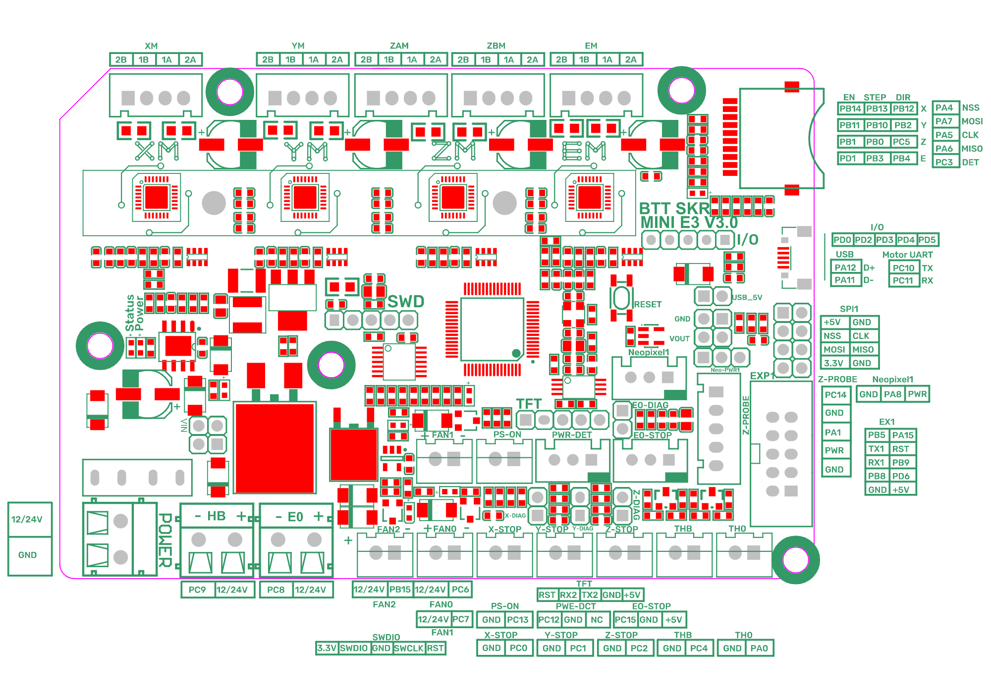

HD85 Posté(e) Septembre 18, 2023 Partager Posté(e) Septembre 18, 2023 Bonjour à tous, J'ai parcouru un peu le forum à la recherche de ma réponse, mais je n'ai pas trouvé ce que je cherche. Je m'explique, je cherche à mettre un deuxième moteur Extruder pour avoir une imprimante bicolor, sur un même extrudeur, donc avec une double entrée sur la même buse, cependant sur ma SKR mini E3 v3.0 je ne trouve pas comment séparer la sortie du deuxième axe Z, donc les broches du ZBM celui ci étant l'accès au deuxième axe Z, je me dit qu'il devrait y avoir un moyen de lui changer sa fonction de base dans marlin en changeant les pin et en ajoutant E1, mais je ne trouve pas ou sont répertoriées les adresses de ces pin du ZBM, j'ai bien trouvé ZAM mais celles ci semblent avoir la même adresse, mais dans ma logique, si il y a un deuxième axe Z, ils doivent fonctionner indépendamment, donc comment trouver les pin spécifiques a ce deuxième axe Z.... mystère est ce que quelqu’un aurait une solution ou au moins une piste ? merci a tous pour votre temps Lien vers le commentaire Partager sur d’autres sites More sharing options...
papajds Posté(e) Septembre 18, 2023 Partager Posté(e) Septembre 18, 2023 Bonjour, sur cette carte il n'y a que 4 drivers d'axes X,Y,Z,E le Z n'a qu'un driver , donc pas de possibilité de dédoubler les commandes., ou de le réaffecter a un autre axe. 1 Lien vers le commentaire Partager sur d’autres sites More sharing options...
Lorenzo78 Posté(e) Septembre 18, 2023 Partager Posté(e) Septembre 18, 2023 il y a 48 minutes, HD85 a dit : si il y a un deuxième axe Z, ils doivent fonctionner indépendamment Le principe général pour l'axe Z lorsqu'il y a deux moteurs c'est qu'ils soient synchronisés.... Lien vers le commentaire Partager sur d’autres sites More sharing options...
HD85 Posté(e) Septembre 18, 2023 Auteur Partager Posté(e) Septembre 18, 2023 (modifié) Merci pour vos réponses, effectivement cela me semble plus claire, je vais devoir me rabattre sur une carte mère possédant plusieurs drivers, comme une octopus pro, par exemple... N'existe t'il pas un module a jouter afin d'augmenter les drivers, je sais pas une carte de contrôle, ou une extension ? Encore quelques heures et jours d'attente pour ce projet.. Encore merci pour vos réponses Modifié (le) Septembre 18, 2023 par HD85 Lien vers le commentaire Partager sur d’autres sites More sharing options...
fran6p Posté(e) Septembre 18, 2023 Partager Posté(e) Septembre 18, 2023 il y a 18 minutes, HD85 a dit : N'existe t'il pas un module a jouter afin d'augmenter les drivers, je sais pas une carte de contrôle, ou une extension ? Si tu n'utilises pas les connecteurs écran LCD, Bigtreetech a une carte d'extension : EXP MOT Lien vers le commentaire Partager sur d’autres sites More sharing options...
