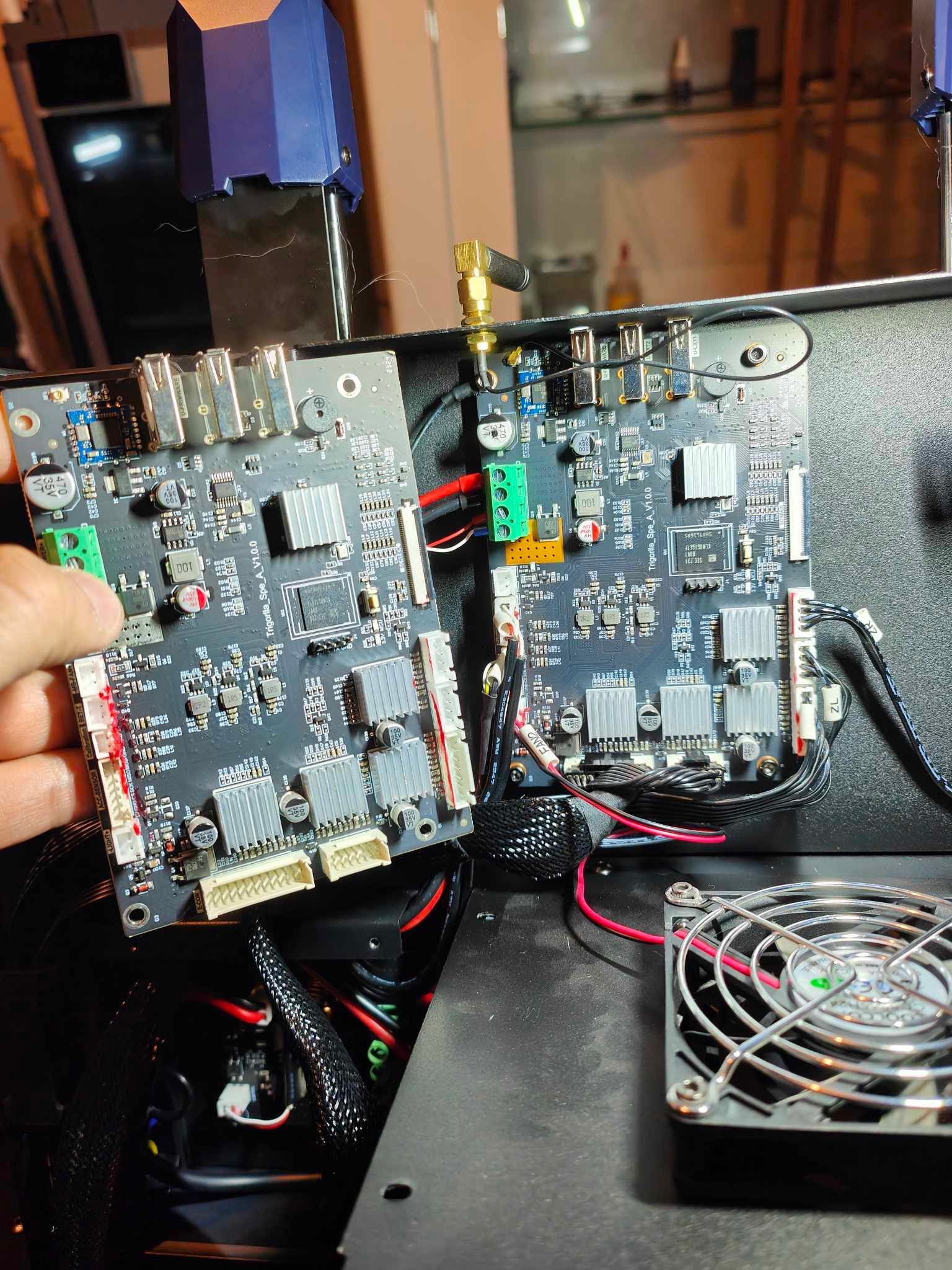

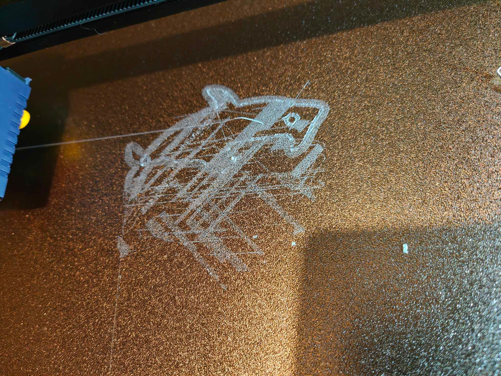

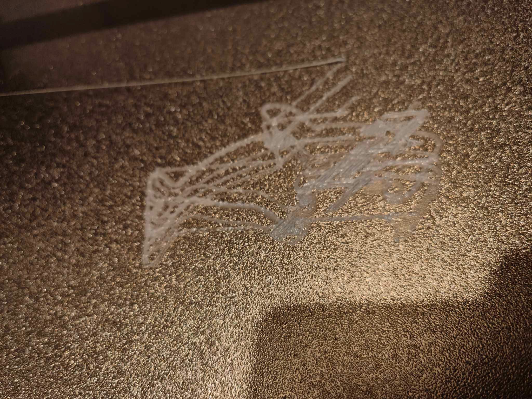

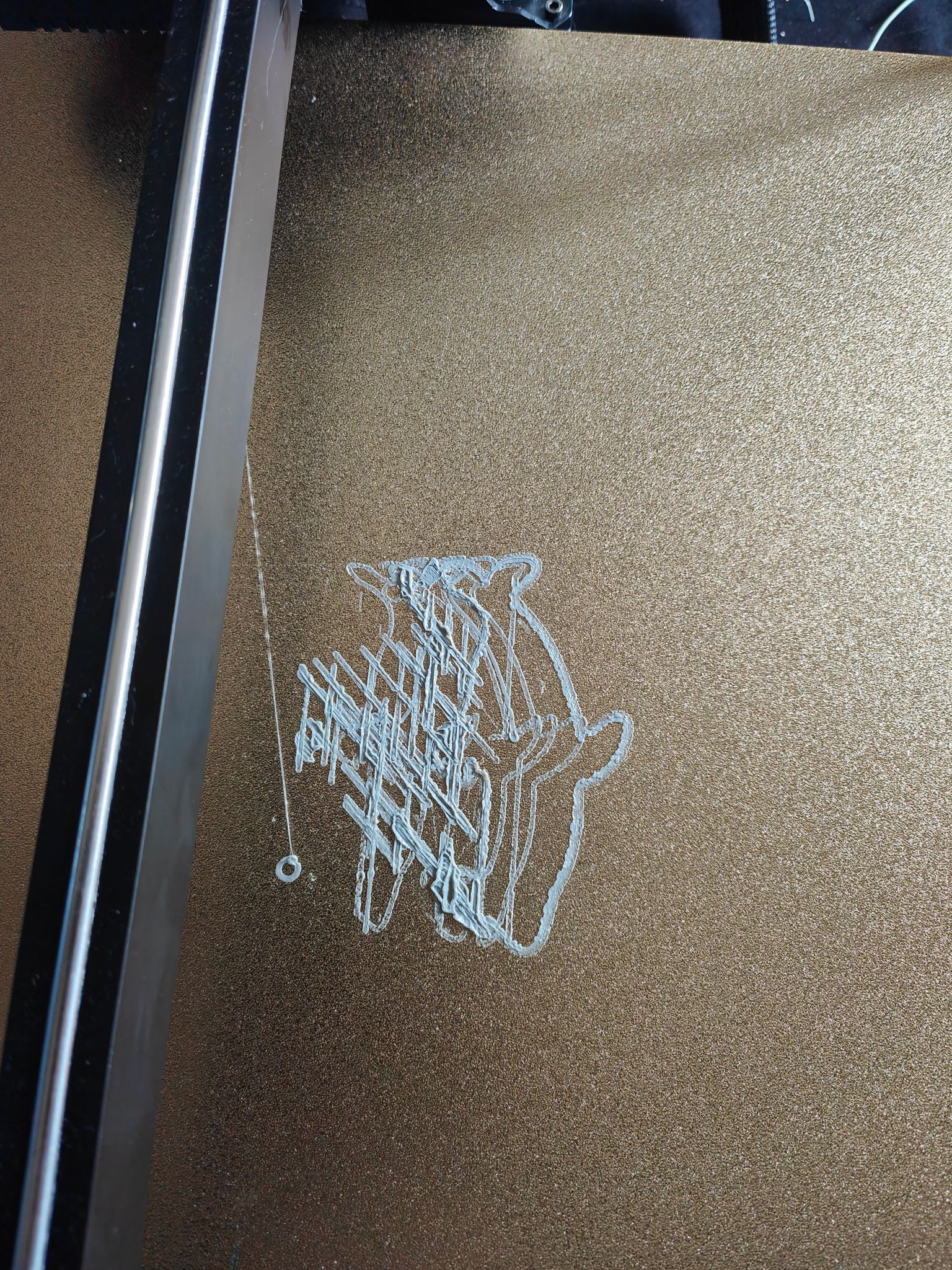

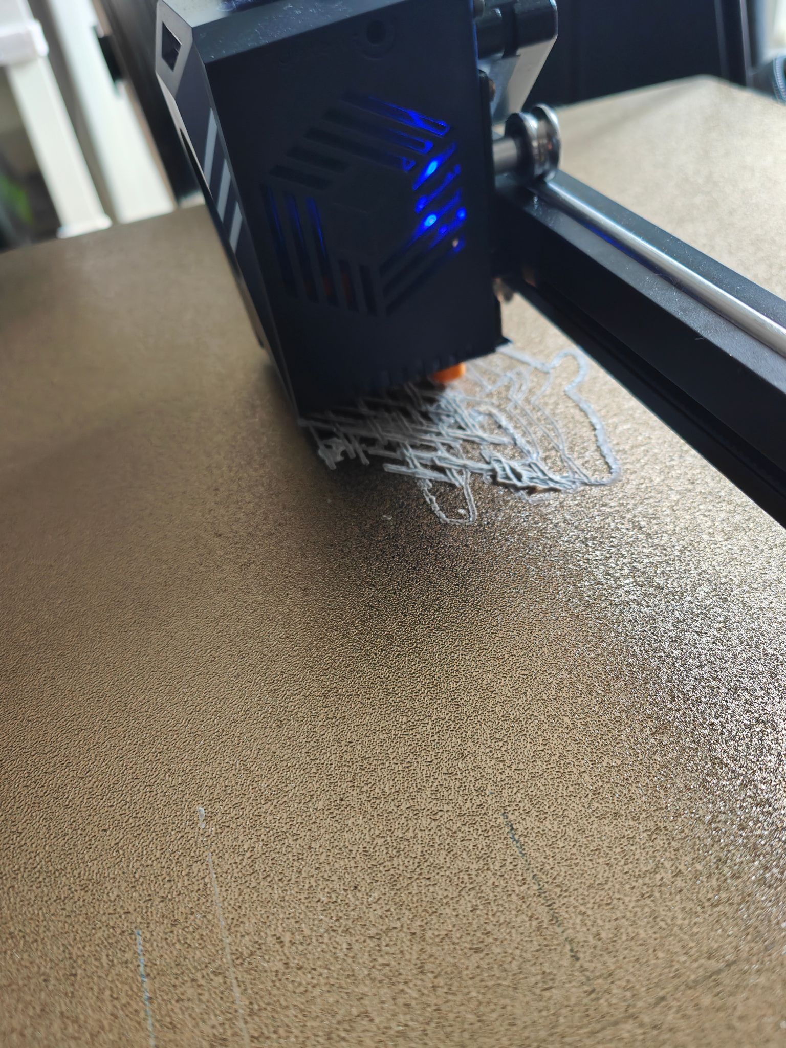

isidon Posté(e) Novembre 3, 2023 Auteur Partager Posté(e) Novembre 3, 2023 Contre toute attente, j'ai reçu hier la nouvelle carte mère d'Anycubic ainsi qu'un nouveau moteur de l'axe Y (ok j'suis mauvaise langue). J'ai donc changé la carte mère, puis même problème, j'ai ensuite changer le moteur, puis... même problème Donc retour vers Anycubic avec un "bah désolé maaaiis... ça marche toujours pas". Ils viennent de me refiler encore un nouveau firmware, je vous tiens au courant, si ça marche pas, j'vais enlever complètement les courroies et les remettre avec ces nouveaux composants, au cas où (j'avoue j'ai plus d'idées) 1 Lien vers le commentaire Partager sur d’autres sites More sharing options...
PPAC Posté(e) Novembre 3, 2023 Partager Posté(e) Novembre 3, 2023 (modifié) Il y a 5 heures, isidon a dit : Contre toute attente, j'ai reçu hier la nouvelle carte mère d'Anycubic ainsi qu'un nouveau moteur de l'axe Y (ok j'suis mauvaise langue). J'ai donc changé la carte mère, puis même problème, j'ai ensuite changer le moteur, puis... même problème Donc retour vers Anycubic avec un "bah désolé maaaiis... ça marche toujours pas". Ils viennent de me refiler encore un nouveau firmware, je vous tiens au courant, si ça marche pas, j'vais enlever complètement les courroies et les remettre avec ces nouveaux composants, au cas où (j'avoue j'ai plus d'idées) Ha ... ba c'est pas cool car j’aurais tout parié sur un défaut de stepper sur la carte mère ... ( et cela serait vraiment pas de chance d'avoir reçu une nouvelle carte mère H.S. ) donc cela semble exclure un problème de carte mère et de moteur Z. Il reste quoi ... câblages et connexion moteur Y ? un gros problème de points dur pour le déplacement du plateau ( genre un roulement grippé ou un défaut de parallélisme ) ? ( machine éteinte, a la main si tu déplace le plateau, il se déplace bien sans ressentir des moments où les déplacements bloquent ou demandent plus de force ? ) ... le endstop Y qui finalement serait plus abîmé et provoquerais un drain de tension ou des parasitages de l'axe Y ? Modifié (le) Novembre 3, 2023 par PPAC Lien vers le commentaire Partager sur d’autres sites More sharing options...

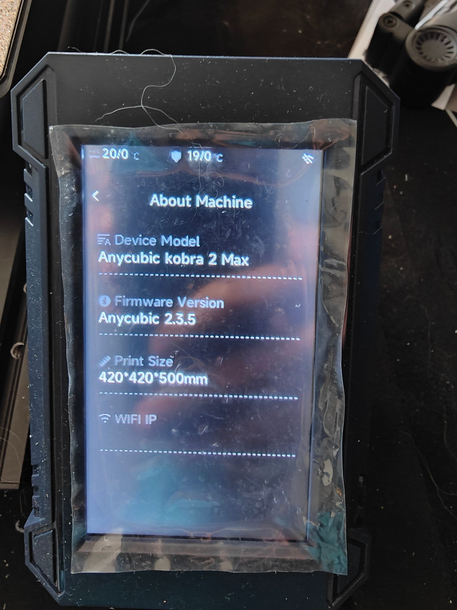

isidon Posté(e) Novembre 3, 2023 Auteur Partager Posté(e) Novembre 3, 2023 (modifié) Test avec le dernier fimware, toujours pas d'amélioration. Ce qui me rend ouf, c'est que le service client n'a pas de piste sérieuse pour diagnostiquer cette panne, un test bien précis plutot qu'une liste qu'on donne à un opérateur téléphonique low cost Puis depuis leur nouveau firmware parfois il me dit que y'a pas de filament, alors que quand je fais "extrude" le filament sort... J'vous dis pas les insultes qu'elle prend dans la tronche, j'aimerai pas être la maman de la machine il y a une heure, PPAC a dit : câblages et connexion moteur Y ? Si encore il y avait moyen par exemple avec un multimètre de vérifier une tension précise ou quoi... il y a une heure, PPAC a dit : un gros problème de points dur pour le déplacement du plateau ( genre un roulement grippé ou un défaut de parallélisme ) ? ( machine éteinte, a la main si tu déplace le plateau, il se déplace bien sans ressentir des moments où les déplacements bloquent ou demandent plus de force ? ) C'est une piste que je n'exclue pas, mais dans les mouvements manuels je ne trouve pas de résistance. Anycubic m'a dit de serrer les courroies à bloc et de désserrer un tour, je trouve que c'est quand même un poil trop tendu, mais même en les relachant complètement, ça ne résout rien il y a une heure, PPAC a dit : le endstop Y qui finalement serait plus abîmé et provoquerais un drain de tension ou des parasitages de l'axe Y ? Je ne pense pas, bien que je ne sois pas assez calé sur le sujet pour en être certain, les mouvements manuels avec le clavier semblent logique et bien calibrer. Ce que j'ai pu remarquer c'est parfois un espèce de "Bong" quand le plateau doit bouger, comme si il cognait sur quelque chose (alors qu'il a du jeu) et c'est souvent là où la couche se décalle énormément. Il faudrait que j'analyse si il se passe un truc sous la machine pendant ces erreurs, j'vais voir en fixant la machine sur deux trétaux. Je vais essayer d'héberger la vidéo avec le son, peut-être que le service client arrivera à identifier le soucis ainsi. Edit : la voilà Ma principale hypothèse, c'est que j'ai un soucis avec leur "capteur de résonance" capable de se caler sur les tremblements/vibrations de leur machine et qu'à chaque couche, il part du principe que la machine tremble "trop ?". Il faut dire que même quand je met la machine au sol, les vibrations sont tellement importantes que même certains objets sur des meubles plusieurs mètres à coté tombent, je me demande comment ce truc se calibre normalement. Dans le doute, je vais tenter également de le remettre d'usine et je ne vais pas faire leur calibration Modifié (le) Novembre 3, 2023 par isidon 1 Lien vers le commentaire Partager sur d’autres sites More sharing options...
PPAC Posté(e) Novembre 3, 2023 Partager Posté(e) Novembre 3, 2023 il y a 17 minutes, isidon a dit : Ce que j'ai pu remarquer c'est parfois un espèce de "Bong" quand le plateau doit bouger Cela me fait penser au bruit que fait un moteur quand il est sous tension mais que l'on repositionne en forcement l'axe en question ... donc soit les courroies sautent (elles pourrait avoir des dents grignoté ou une graisse/lubrifiant sur des dents), soit le moteur ce trouve sous ou mal alimenté, ce qu'il fait qu'il manque de torque et/ou de résistance pour rester a une position fixe, quand on force dessus . (En gros là c'est le câble ou connecteur ... et pour tester cela ... sauf se faire un câble maison pour tester ( solution radical mais déconseillé, souder directement de nouveau fils entre le moteur et la carte mère, pour éliminer un défaut de connecteurs et de fil ) je vois pas vraiment comment ( sauf si bien sur tu as un oscilloscope qui permet de visualiser quartes signaux d'entrée, sous le coude ) Lien vers le commentaire Partager sur d’autres sites More sharing options...

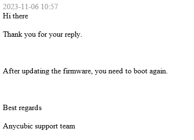

isidon Posté(e) Novembre 6, 2023 Auteur Partager Posté(e) Novembre 6, 2023 Puis avec ce service client, il faut dire qu'on avance pas des masses 3 jours après leur avoir dit que le changement de firmware n'avait rien résolu : Lien vers le commentaire Partager sur d’autres sites More sharing options...
PPAC Posté(e) Novembre 6, 2023 Partager Posté(e) Novembre 6, 2023 (lors des deux maj que j'ai faites, une via USB et l'autre via Wi-Fi la machine reboot d'elle même en fin de mise a jour ... ) Donc ils essaient probablement de te donner un espoirs, le temps qu'ils trouvent une autre piste. Mais de mon coté là moi aussi je sèche. sauf peut être (comme dans la pub IBM, "ça imprime pas !") "Bidouille les câbles ?" mais, dans la pub de toute façon, "c'est Henri il a collé un virus d'internet dans l'ordinateur !" Lien vers le commentaire Partager sur d’autres sites More sharing options...

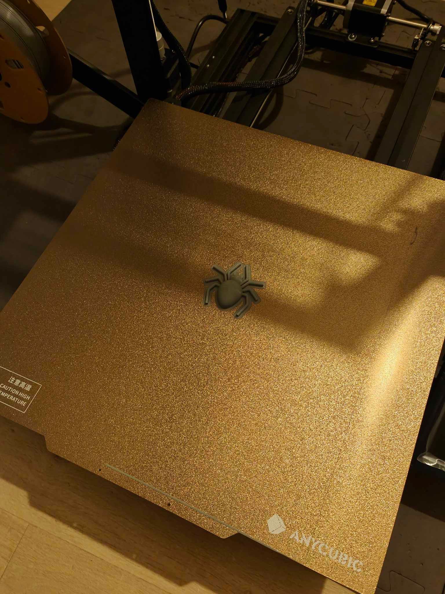

isidon Posté(e) Novembre 25, 2023 Auteur Partager Posté(e) Novembre 25, 2023 Ca fait un petit moment que j'ai pas alimenté ce post dis donc Alors, j'ai reçu la seconde machine, le montage de la première m'avait gonflé, celui de la seconde m'a gonflé aussi... J'ai monté une FLSUN SR 24h avantn, moins de 30 minutes, la kobra 2 max, j'dois froler les deux heures entre le montage et la calibration (après j'ai tellement la flemme d'aller chercher de vrais outils que j'passe mon temps à démonter/monter plus d'une trentaine de longs vis à la clés Allen, mais bon... Bref, tout va pour le mieux avec celle là, mon premier print de test est niquel, croisons les doigts pour le reste De plus, j'ai même distingué pas mal de petites modifications au niveau de l'unboxing et la présentation des éléments entre la première machine et la seconde, j'vous prépare un ptit comparo en images prochainement 2 Lien vers le commentaire Partager sur d’autres sites More sharing options...
PPAC Posté(e) Novembre 25, 2023 Partager Posté(e) Novembre 25, 2023 (modifié) il y a 50 minutes, isidon a dit : Alors, j'ai reçu la seconde machine Sans avoir fait un autre "Quoi qu'est-ce ?" ... non mais vraiment ! il y a 50 minutes, isidon a dit : Bref, tout va pour le mieux avec celle là, mon premier print de test est niquel, croisons les doigts pour le reste Cool ! (et je croise les doigts des pieds aussi ) il y a 50 minutes, isidon a dit : j'ai même distingué pas mal de petites modifications au niveau de l'unboxing et la présentation des éléments entre la première machine et la seconde, j'vous prépare un ptit comparo en images prochainement Youpi ! un nouveau jeu de "chercher les 7 différences" en prévision ? Mais tout de même, pour moi, il restera a trouver ... ou pas, le truc qui fait que la première fonctionne pas comme attendue ( et je me demande si c'est pas finalement le même truc que dans le sujet de @Gilles54 Le 23/11/2023 at 11:22, Gilles54 a dit : Entre temps je viens de démonter le plateau chauffant car il m'est venu à l'idée qu'il était peut-être possible qu'à vitesse normale (celle avec laquelle j'ai des soucis, je n'ai pas encore testé la vitesse sport...) le plateau "coince un peu" et résiste trop à la demande de déplacement rapide. Après démontage je me suis aperçu qu'il y avait 12 galets de guidage dont 10 avec des excentriques (pour rapprocher plus ou moins les galets de l'axe). Par contre les 2 sans réglages sont placés côté intérieur droit du rail (voir photos), je ne trouve pas cela trop logique... j'en aurai mis un sur chaque rail. Avec flèches rouges les 2 galets sans excentriques. Bref j'ai laissé comme cela mais j'ai réglé les 10 autres (avec excentriques) afin que les galets puissent tourner librement (mais pas trop) à la main. Ma 1er impression vitesse normale c'est bien passée la suivante est en cours et il me faudra faire un essai en vitesse sport.. A suivre donc. Merci ) Bonne suite de test. Modifié (le) Novembre 25, 2023 par PPAC Lien vers le commentaire Partager sur d’autres sites More sharing options...

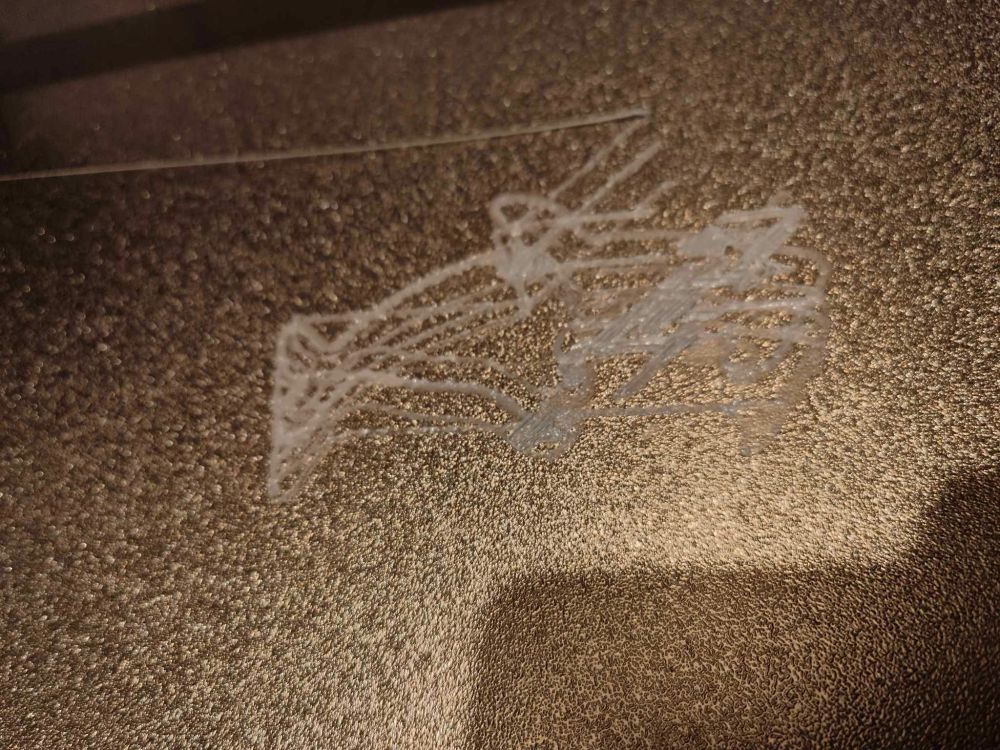

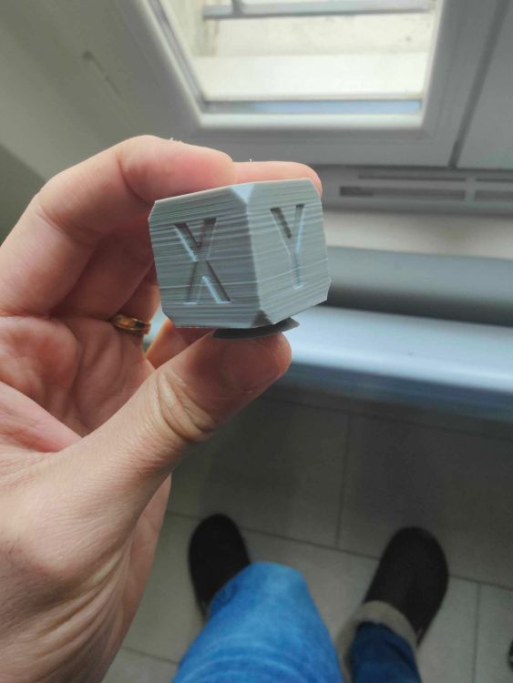

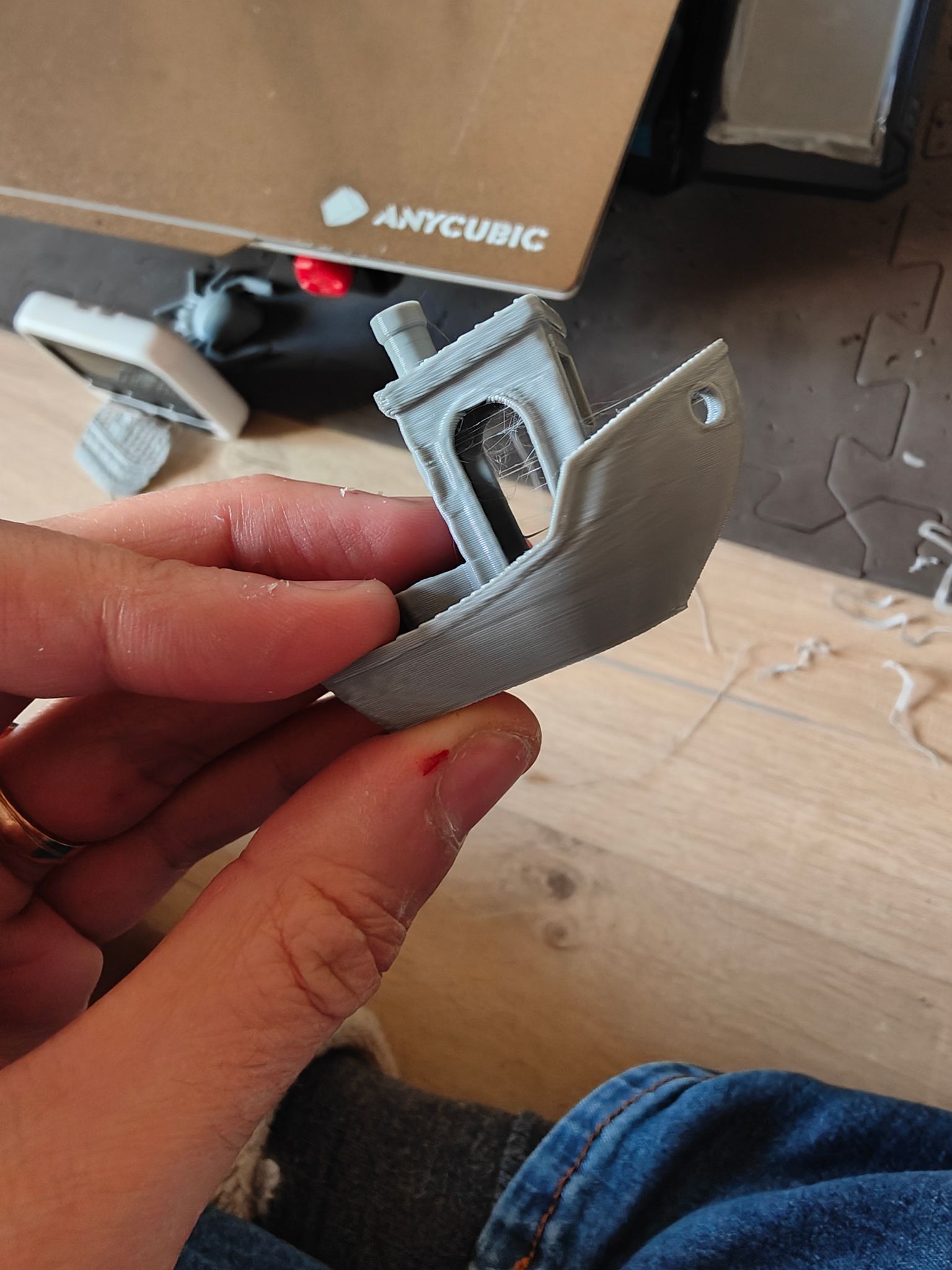

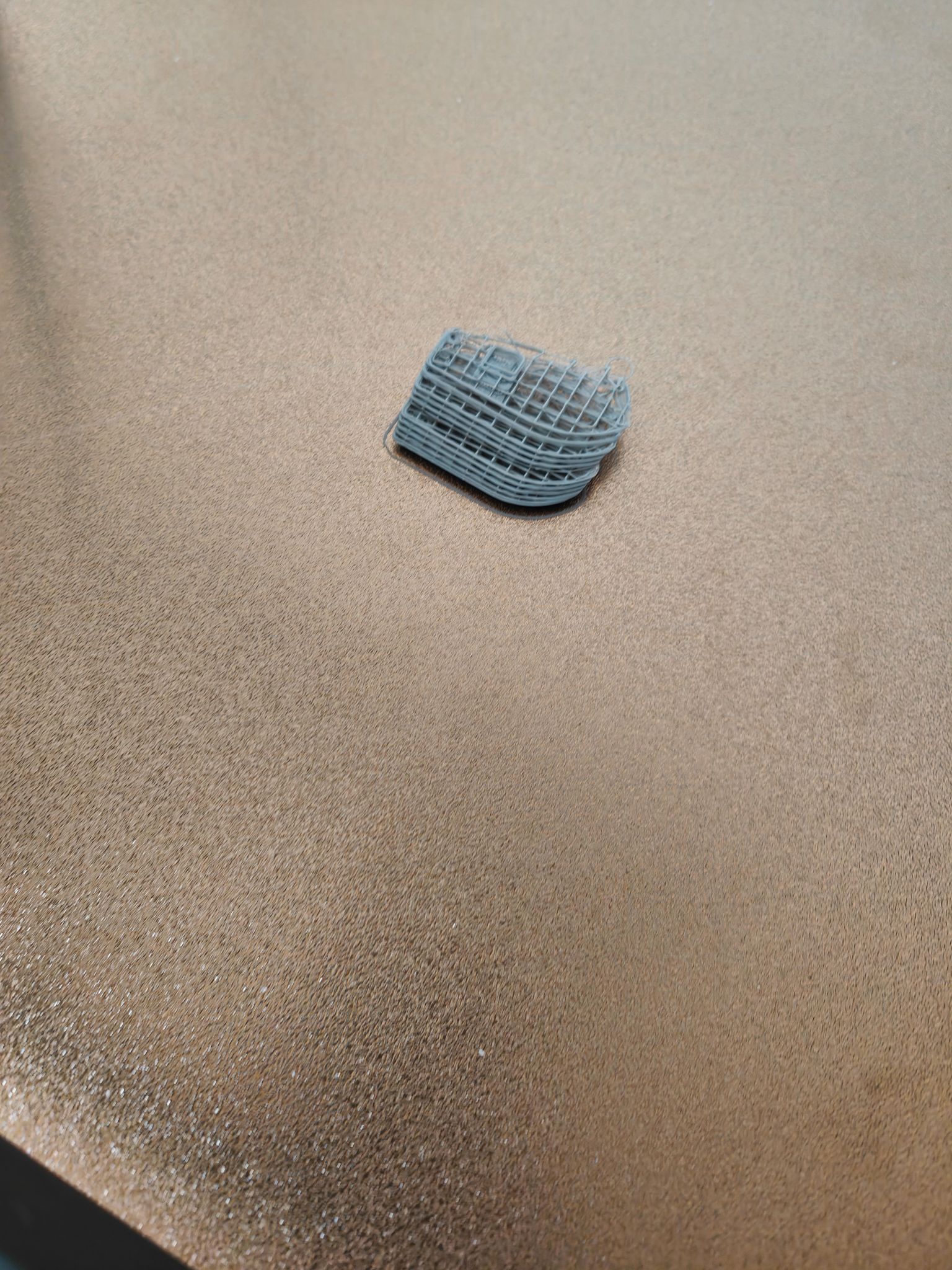

isidon Posté(e) Novembre 26, 2023 Auteur Partager Posté(e) Novembre 26, 2023 (modifié) Alors le test du jour, mon premier bench: Cette machine me fait transpirer à grosses gouttes... On est revenu au coup du bruit sourd puis décallage Je refais une "compensation des vibrations" et là ça va, le bench sort. (ça semble confirmer mon hypothèse sur la première machine) Qu'est-ce qu'il s'est passé entre hier et aujourd'hui ? J'sais pas mais la machine avait décidée autre chose. Je n'ai pas encore mis à jour les firmware, j'ai gardé celui d'origine (d'ailleurs, obligé de relancer l'opération de premier lancement pour mettre le wifi car j'avais skip au début...) Le bench est dans la catégorie "pas beau du tout", j'ai posé la machine sur un tapis en caoutchouc, (parce que sinon tout tombe des étagères mêmes deux étages en dessous quand cette machine tourne...), je soupçonne que ça a une incidence sur la qualité, je vais tester en la déplaçant sur sol dur. (avec le filament High Speed de Anycubic) Modifié (le) Novembre 26, 2023 par isidon 1 Lien vers le commentaire Partager sur d’autres sites More sharing options...
PPAC Posté(e) Novembre 27, 2023 Partager Posté(e) Novembre 27, 2023 Il y a 18 heures, isidon a dit : Cela me rappel mes débuts avec ma K8400. Que de "bons" souvenirs ! (c'est ironique, il faut comprendre l'inverse ) Courage ! ( Déjà tu as un print sans gros décalages, c'est un grand pas, bien joué ! ) Lien vers le commentaire Partager sur d’autres sites More sharing options...

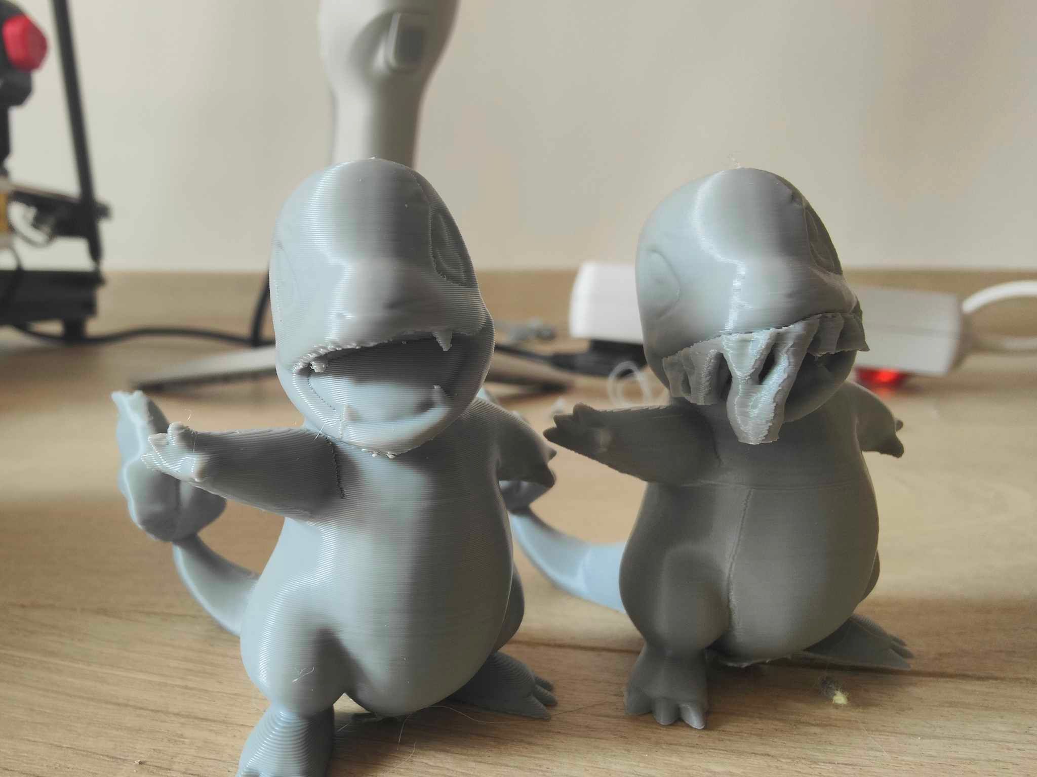

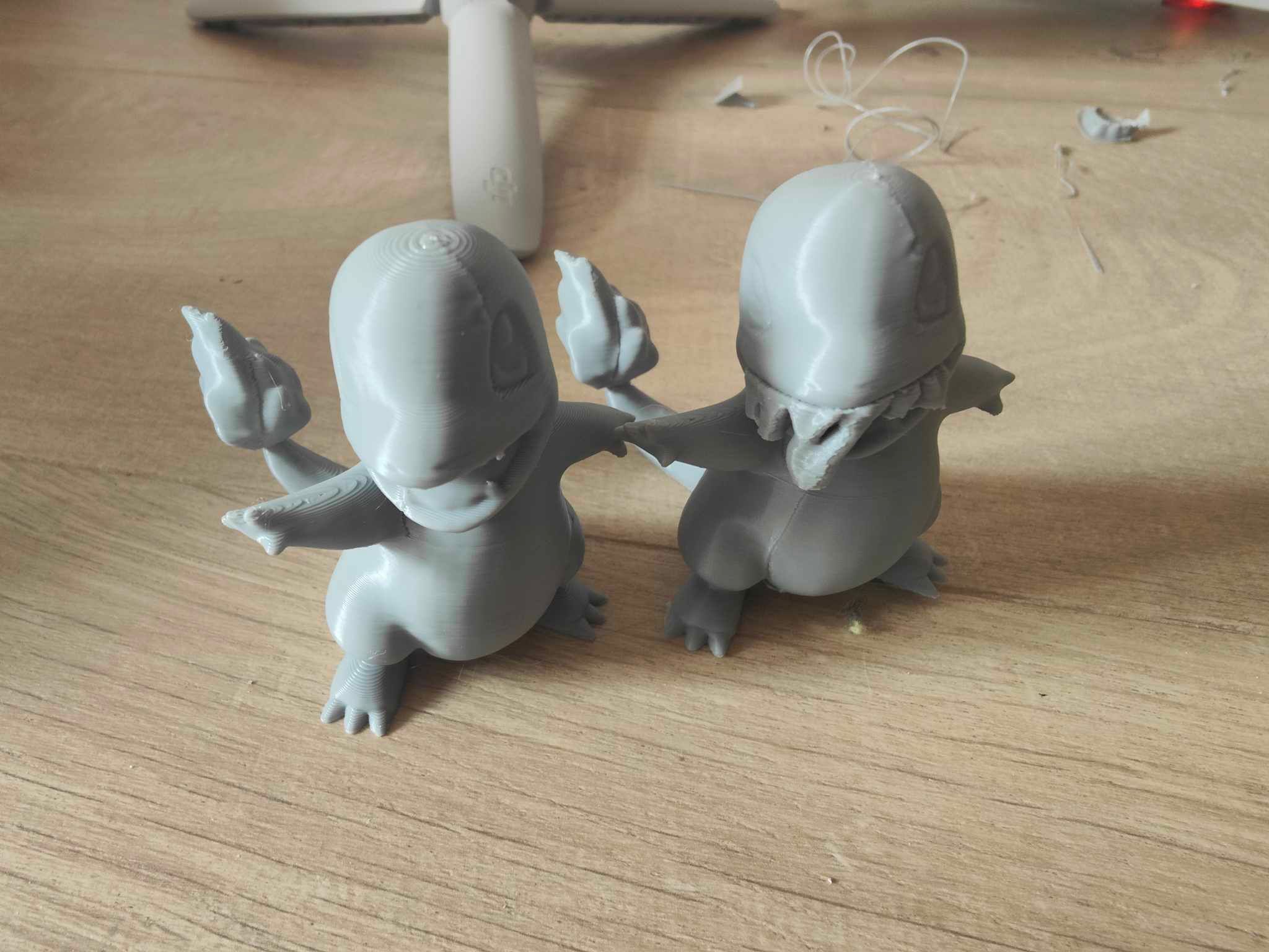

isidon Posté(e) Novembre 27, 2023 Auteur Partager Posté(e) Novembre 27, 2023 On avance doucement, mais les premiers prints sont vraiment pas beau, j'ai cru être trop habitué à bambu lab, donc j'ai sorti des prints fait avec ma première ender3, bah elle paraissait mieux... J'ai trouvé un profil "bricolé" pour orca slicer, il faut que j'essaie quand même avec le slicer anycubic, et également en abaissant la vitesse, en changeant le filament aussi, j'avais piqué ce filament anycubic high speed pour la X1C, bah il m'a coincé l'extrudeur ce truc là, faut que je démonte complètement (après j'avais ptet oublié de dire à la machine qu'il fallait pas chauffer autant que d'habitude *_* ). Les excentriques m'ont l'air très bien mis, faudra que je fasse plus de tests peut-être, mais le plateau et la tête m'ont l'air assez fluide et assez rigide Va me falloir un petit peu de temps pour voir si on peut améliorer la machine, les photos de la Kobra 2 Pro me font penser que c'est capable de sortir des trucs très propre, alors est-ce que c'est la taille ou des réglages manuels, j'sais pas encore... D'ailleurs anycubic vend un "flow control"... Alors là par contre, je saisis pas comment elle peut faire ça de façon intelligente ( @MrMagounet je suis sur qu'il aura une hypothèse ) (pour les salamèches, 0,20 à gauche, 0,12 à droite, vitesse par défaut) 1 Lien vers le commentaire Partager sur d’autres sites More sharing options...
PPAC Posté(e) Novembre 27, 2023 Partager Posté(e) Novembre 27, 2023 (modifié) il y a 31 minutes, isidon a dit : D'ailleurs anycubic vend un "flow control"... Alors là par contre, je saisis pas comment elle peut faire ça de façon intelligente Je pense que tu parles de Le 19/10/2023 at 16:04, PPAC a dit : Un test de Calibration du "Pressure Advance" fait avec Anycubic Slicer v1.1.5, PLA Recyclé ArianePlast Si oui, alors le "Pressure Advance" c'est, pour moi, l'équivalent Klipper, du "Linear Advance" d'un firmware Marlin. A faire pour chaque filament, température, hauteur de couche,..., voir vitesse d'impression ... et quand je regarde le fichier d'extension ".gcode" de test du "Pressure Advance" générer par Anycubic Slicer, pressure_advance_test-0.2-3m-10-17.gcode il faudrait donc, après avoir déterminé la bonne valeur, ajouter dans le gcode de démarrage de son trancheur une ligne du genre Citation SET_PRESSURE_ADVANCE ADVANCE=0.004; Override pressure advance value car je n'ai pas compris, ni trouvé (je n'ai pas non plus vraiment cherché), pour le moment, si il y a un autre moyen ou un paramètre (genre dans le profil filament ou autres) sous Anycubic Slicer, pour faire cela sans modifier le g-code de démarrage. Modifié (le) Novembre 27, 2023 par PPAC Lien vers le commentaire Partager sur d’autres sites More sharing options...
