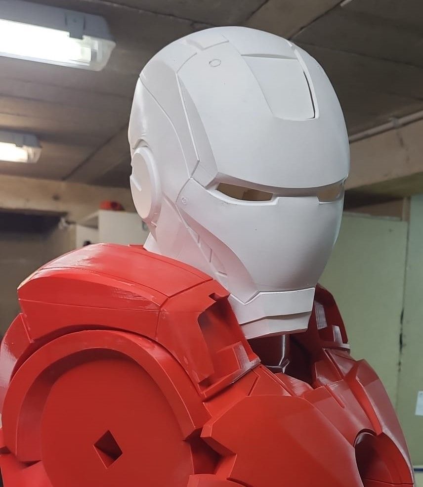

Fuyco Posté(e) Janvier 9 Partager Posté(e) Janvier 9 (modifié) après +480 hrs d'impression sur la KOBRA 2 max sur de très grosses pièces, je rencontre quelques soucis identique mais je reste tout de même très satisfait de l'imprimante. je n'ai fait aucune modification ; je compte installer la bobine au dessus pour gagner un peu de place en largeur. Bruit : c'est carrément abusé !! c'est le gros inconvénient de cette imprimante je trouve. moi je m'en fou elle est au ssol. Qualité : franchement, je ne suis pas déçu ; je pense qu'on peu améliorer avec de meilleurs paramétrages dans le slicer, mais avec une conf de base, elle imprime très bien. Nœuds : j'ai utilisé du esun PLA+, SOVB3d PLA, Amazon Basic PLA, anycubic haute vitesse PLA ; je n'ai eu des nœuds qu'avec le SOVB3D. c'est vrai qu'a la fin du print, la tête monte tellement haut qu'elle risque de créer des nœuds en redescendant.(il faudrait modifier le GCODE de fin de Prusa, mais je n'ai pas eu le temps) plateau : même soucis d'auto leveling ; c'est chiant à régler, il y a des parties du plateau ou la buse est trop proche alors qu'a d'autres endroit c'est parfait. Le temps de chauffe (60°) est lent, mais je n'ai pas de comparaison pour un si grand plateau. je n'ai rencontré qu'une seule fois un pb de décalage de Y (pas de Z) ; je pense que le soucis était la vitesse (150mm/s) combiné au poids (1,5Kgs au moment du décalage) ; du coup, je baisse la vitesse à 100mm/s lorsque j'imprime de grosse pièce à partir d'une certaine hauteur/poids pour ne pas trop pénaliser le temps d'impression. dans la rubrique bizarre, lors d'une impression de 28 hrs, l'imprimante c'est mise en pause vers les 24hrs sans que je sache pourquoi...j'ai fait un résume et elle est reparti Modifié (le) Janvier 9 par Fuyco 1 1 Lien vers le commentaire Partager sur d’autres sites More sharing options...
