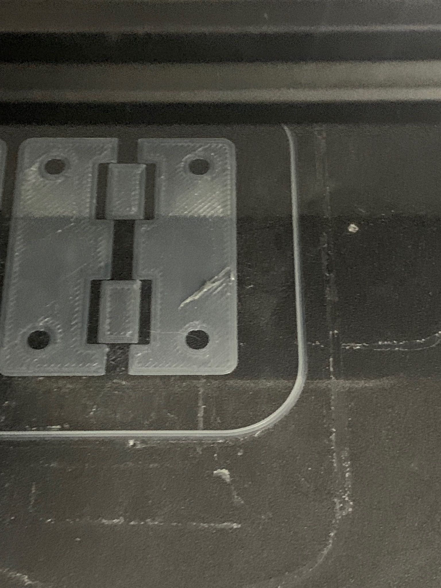

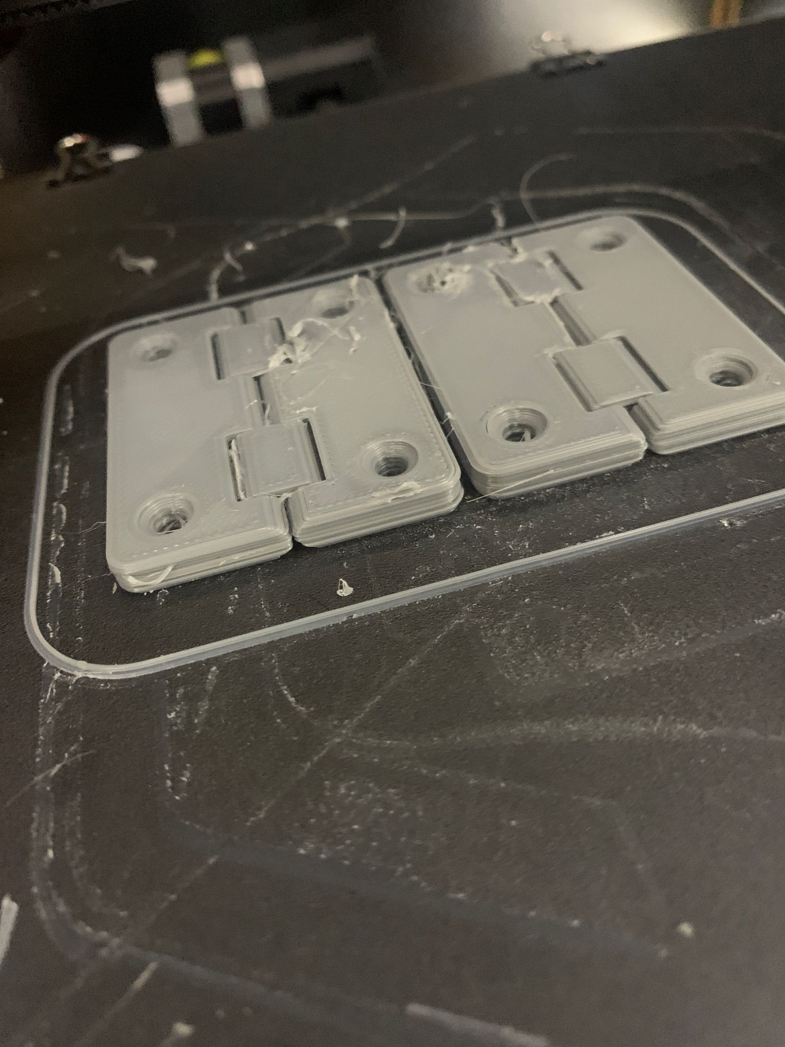

Matisse Posté(e) Septembre 24, 2023 Partager Posté(e) Septembre 24, 2023 Bonjour, après avoir régler un soucis d’extrudeur, et repris les impressions j’ai 2 petits soucis, d’abord pendant l’impression l’imprimante fait des « tas de filaments » et elle décale des couches que faire ? Merci d’avance ! Lien vers le commentaire Partager sur d’autres sites More sharing options...
PPAC Posté(e) Septembre 24, 2023 Partager Posté(e) Septembre 24, 2023 (modifié) il y a 52 minutes, Matisse a dit : Salutation Cela ressemble a de la sur-extrusion. Et si il y a des pattés de matière, alors quand la buse passe dessus cela peut gêner les déplacements et donc créer des décalages. A tu ajusté le débit pour ce filament ? ( je dirais de commencer par tester de diminuer le "débit" de disons au pif 5% Mais pour bien faire il faut faire comme expliqué dans ) Bons essais Modifié (le) Septembre 24, 2023 par PPAC Lien vers le commentaire Partager sur d’autres sites More sharing options...
Matisse Posté(e) Septembre 24, 2023 Auteur Partager Posté(e) Septembre 24, 2023 il y a 42 minutes, PPAC a dit : Salutation Cela ressemble a de la sur-extrusion. Et si il y a des pattés de matière, alors quand la buse passe dessus cela peut gêner les déplacements et donc créer des décalages. A tu ajusté le débit pour ce filament ? ( je dirais de commencer par tester de diminuer le "débit" de disons au pif 5% Mais pour bien faire il faut faire comme expliqué dans ) Bons essais Je penses que ce sois ça, j’ai changer de ptfe et je suis passer sur un extrudeur en aluminium, je teste et je vous redis merci d’avance Lien vers le commentaire Partager sur d’autres sites More sharing options...
