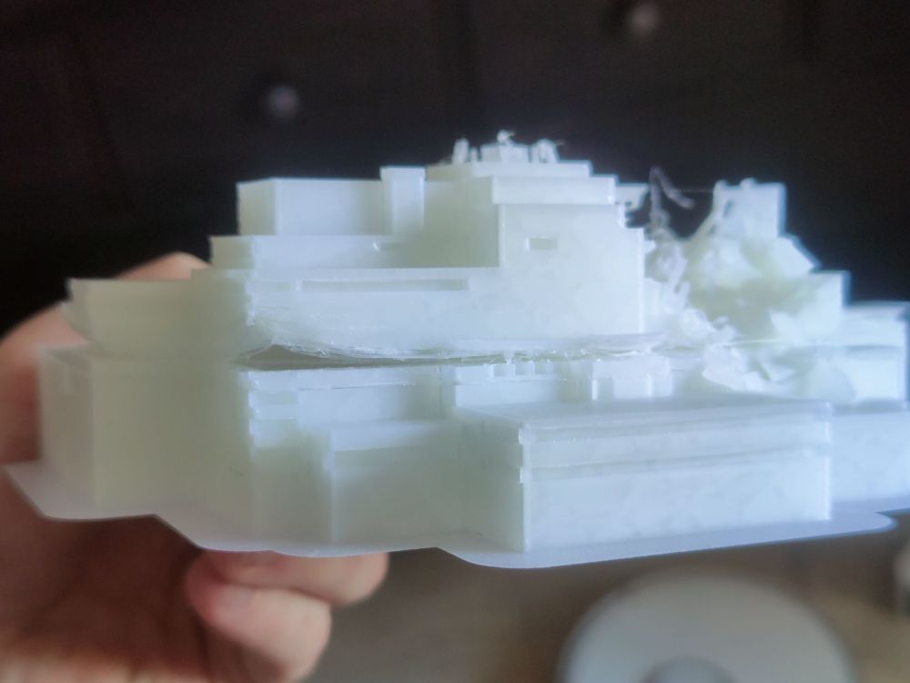

Je viens d'avoir un bouchage de buse durant mon impression, ceci à 2 reprises.
J'imprime avec les profils par défaut de la P1S en 0.2mm, PLA blanc fluorescent. P1S toute d'origine y compris la buse.
Que dois-je faire pour éviter cela ? Est-ce qu'il faut que j'ouvre un peu le capot pour éviter que l'enceinte soit trop chaude ? Autre ?

Bonsoir @Rony
La plupart des PLA fluorescent (glow in the dark),
contiennent des particules ce qui peut provoquer des bouchages.
si c'est le cas utiliser une buse de 0.6mm ou 0.8mm.
Ou au minimum en 0,4 mm, en 0,2 c’est prendre de sérieux risques.
Mon fil phosphorescent (et non fluorescent) n'a pas arrêté de se coincer dans le raccord juste avant l'entrée dans l'imprimante, sur une pièce j'ai du le décoincer au mois 30 fois !
En plus on dirait que ta pièce s'est décollée en plein milieu...
