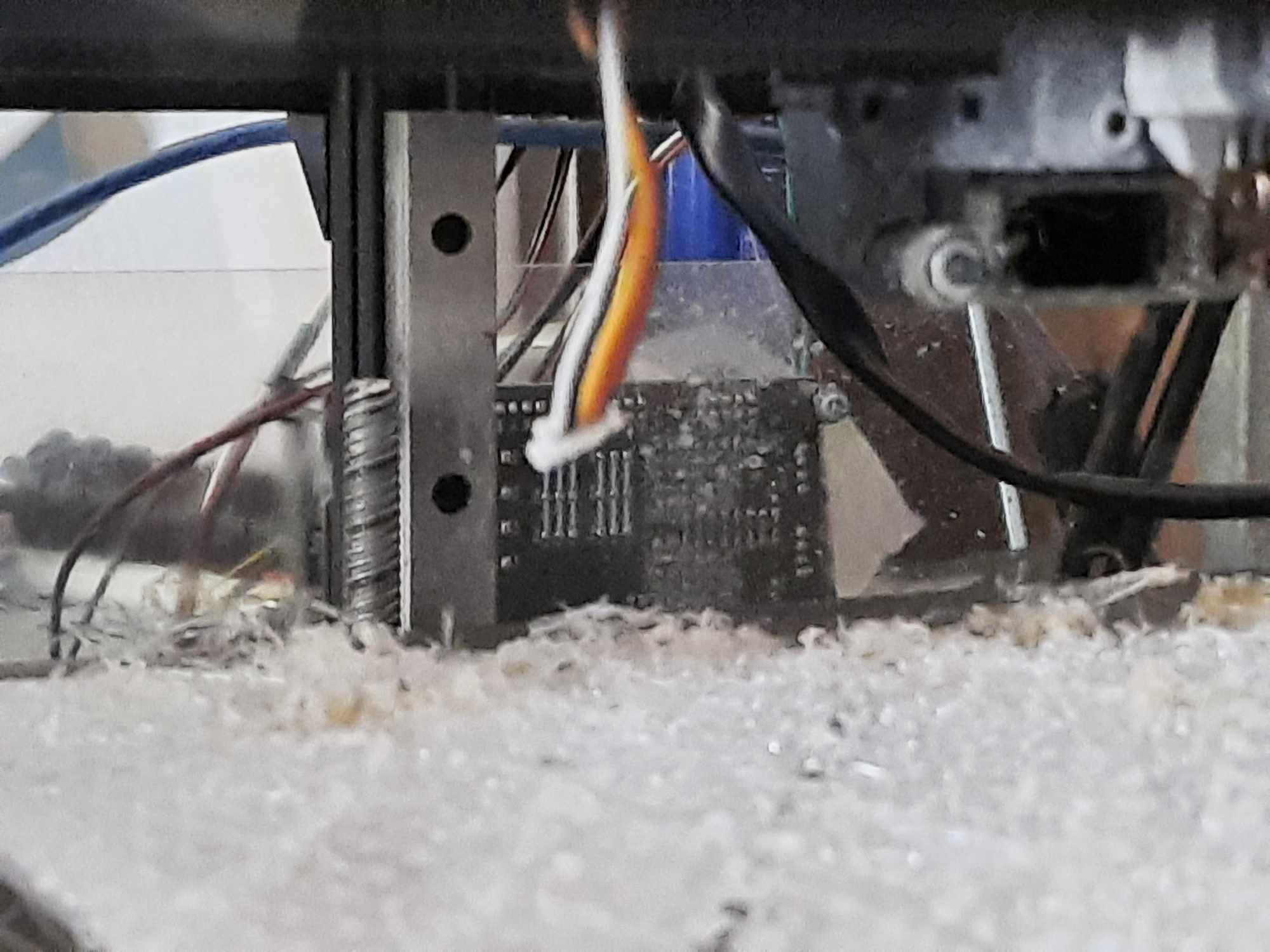

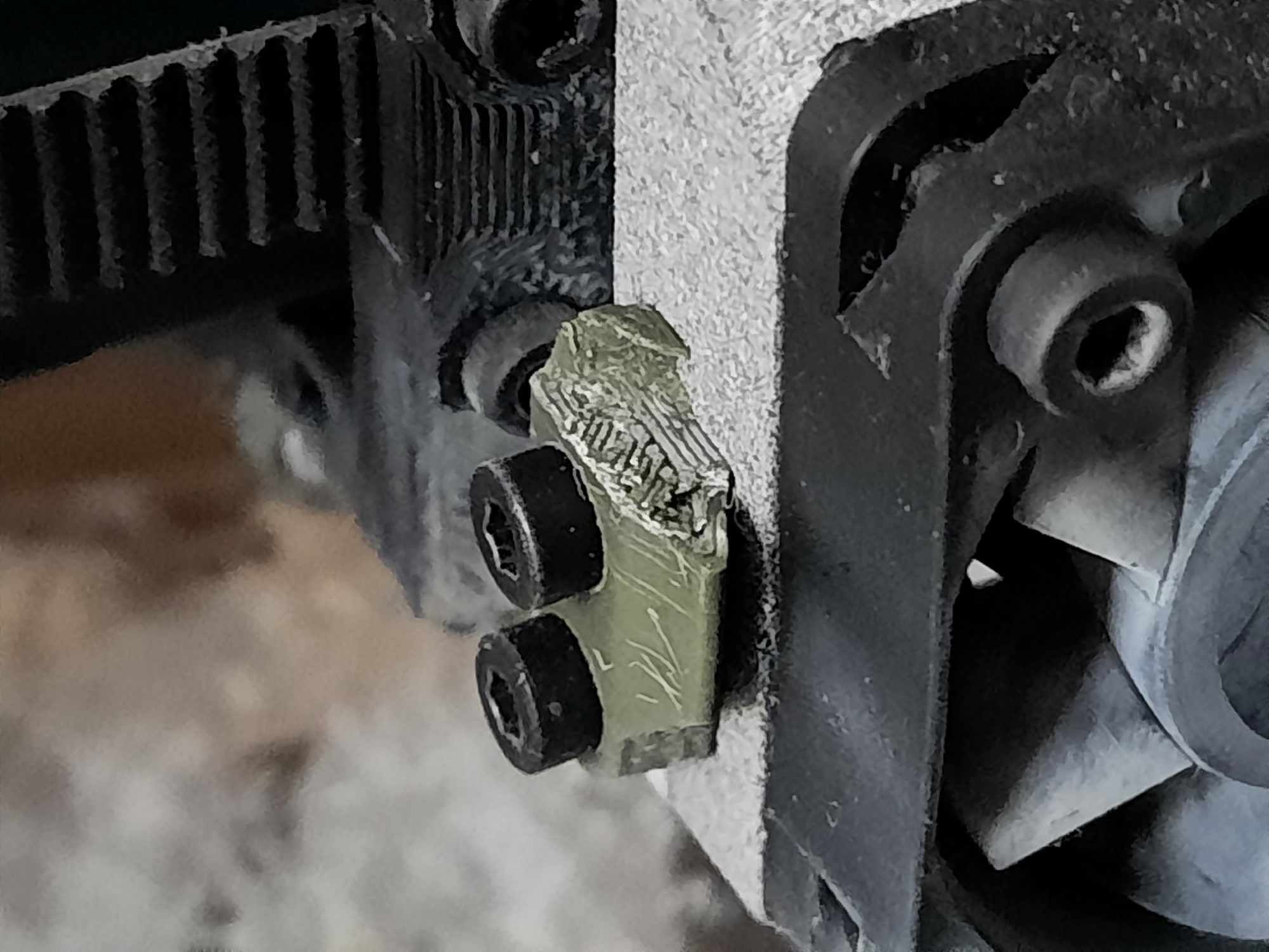

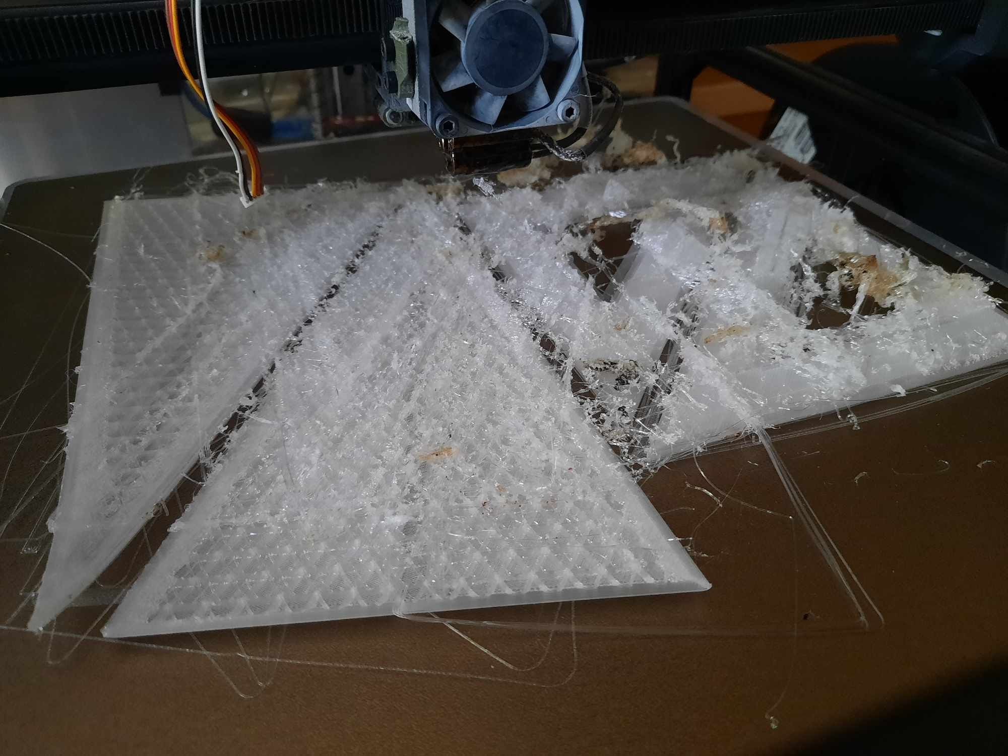

Ce matin je retrouve une impression ratée. Cela arrive. Plus surprenant, le BL Touch de ma machine était parti à côté de la machine. En effet, la pièce qui le soutenait s'est rompue. J'ai rapidement identifié la cause : une pièce qui s'est soulevée malgré sa bordure.

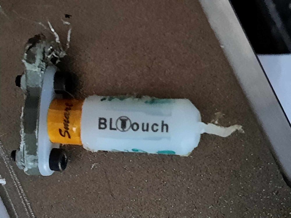

J'espère que je vais pouvoir réparer le BL Touch, j'en ai déjà cassé un il y a à peine un mois. Heureusement le câble s'est juste détaché.

Il y a 4 heures, amundsen a dit :
Avec un peu de chance, tu n'auras que le pointeau à changer, il a pris grave.
Tu peux en trouver en spare si tu n'en as pas de rechange.
Modifié (le) par hyoti
orthographe
il y a 16 minutes, amundsen a dit :
J'en ai en réserve heureusement!
C'est le morceau le plus fragile, mais qui encaisse les xxxx!
 j'en ai redressé certains mais là  un neuf c'est mieux

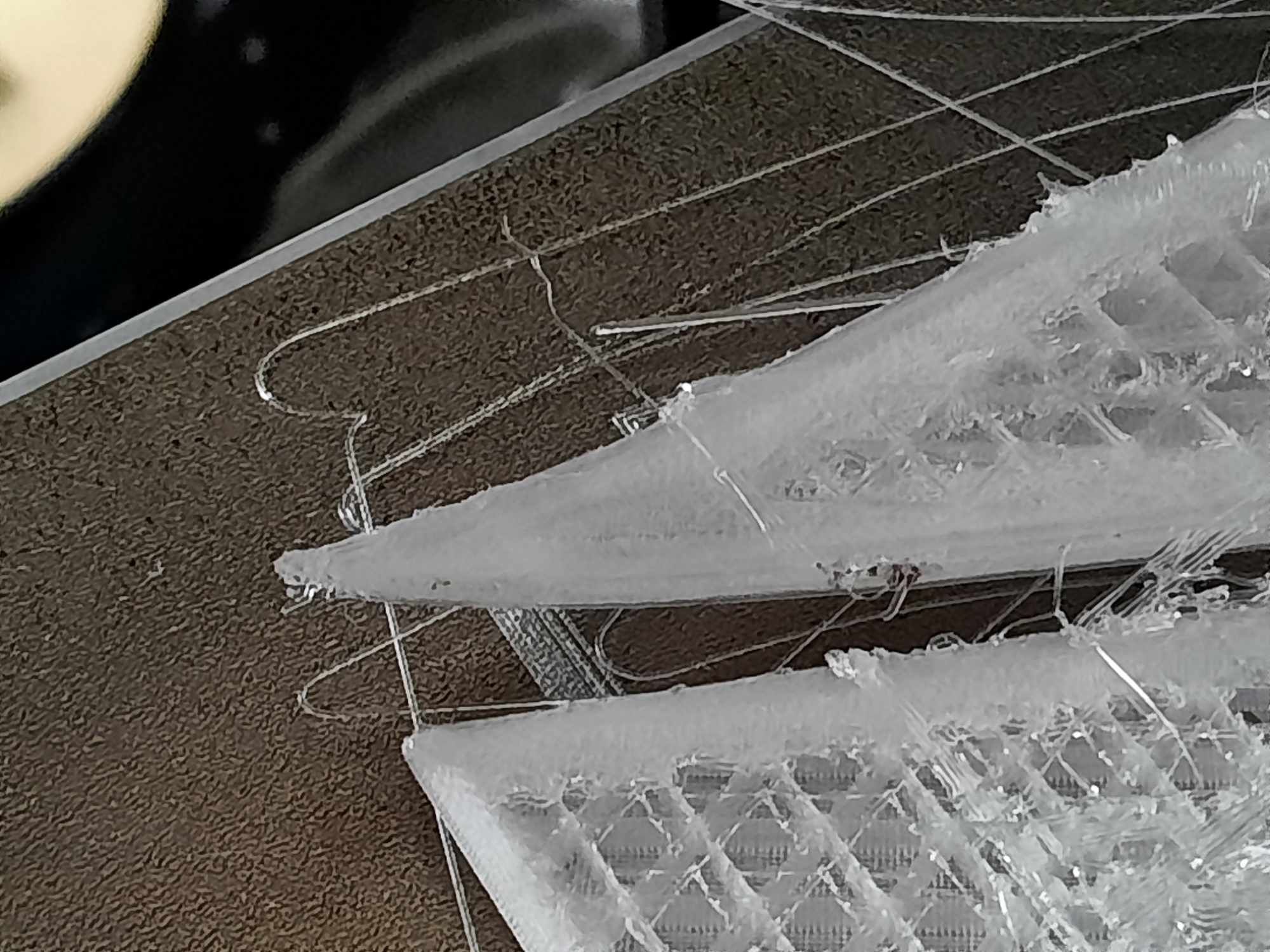

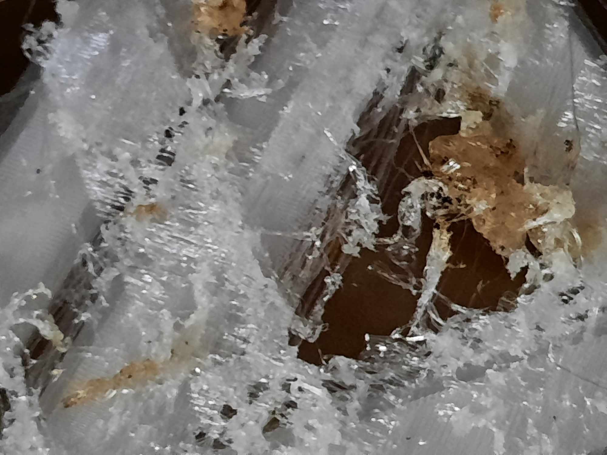

Par contre, je me demande comment la pièce a pu se décoller alors que c'était une impression en PETG avec une bordure de près de 1cm et un plateau en PEI texturé.
il y a 15 minutes, amundsen a dit :
Sur quelle imprimante ? pa s la mono ni la FL SR d'après tes photos ?
plateau PEI propre ? couche écrasées ?
Oui, je nettoie le plateau au lave-vitres avant chaque impression et en général ça marche bien. C'est une RatRig V-Core Pro (core XY).
Il y a 1 heure, amundsen a dit :
Perso je suis à 80°C sur mon plateau (aussi en PEI texturé) pour du PETG, alors que quand j'étais à 60°C j'avais de gros soucis d'adhérance
Je chauffe aussi mon plateau à 80°.
Cette nuit j'ai interrompu l'impression parce que cette fois c'est deux coins qui s'étaient soulevés. Pourtant au début tout semble bien adhérer. Je vais essayer d'écraser un peu plus la première couche ou utiliser un radeau plutôt qu'une bordure.
