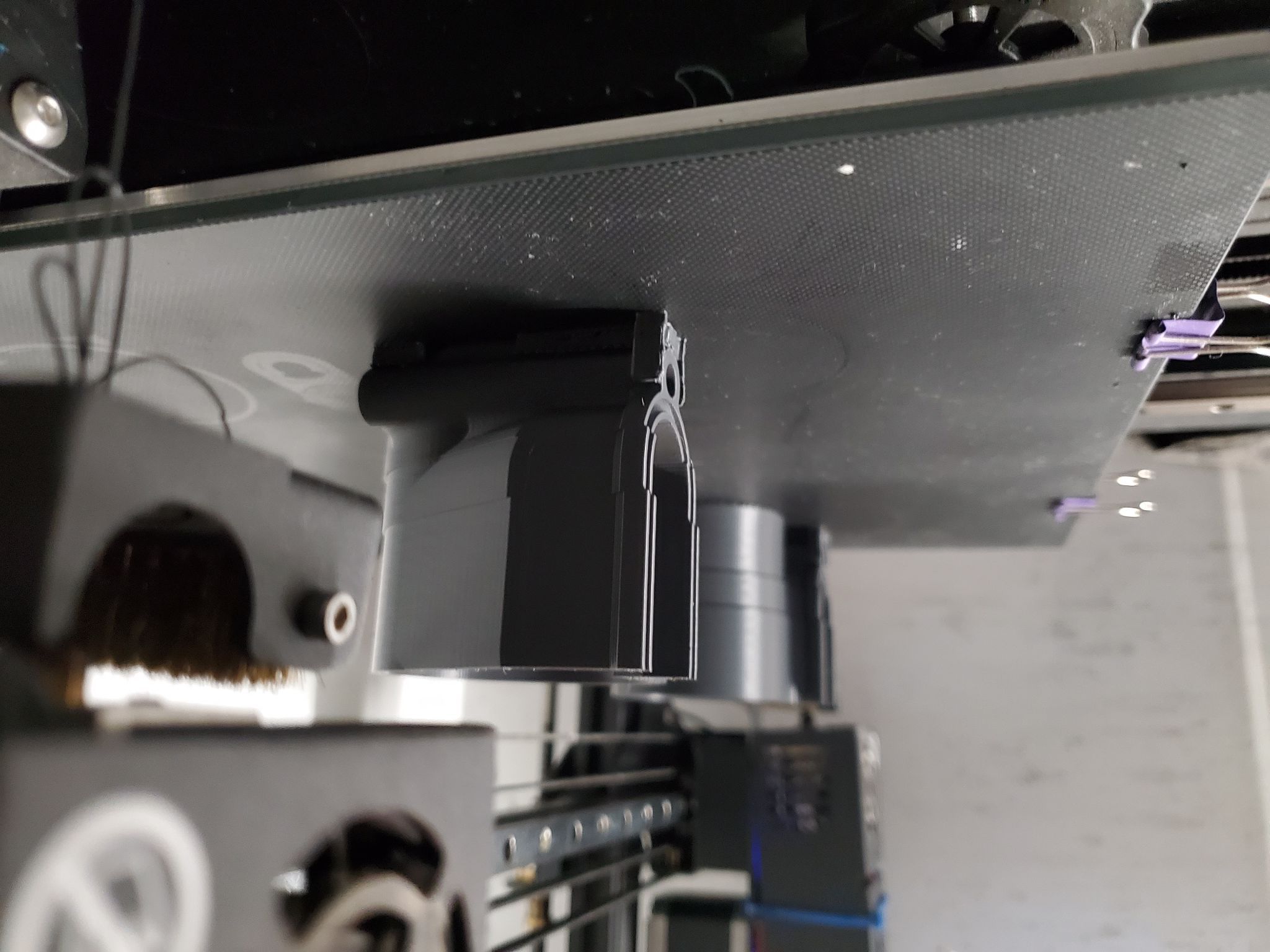

Julien_57 Posté(e) Octobre 1, 2023 Partager Posté(e) Octobre 1, 2023 Bonjour, Après plusieurs années de bon services, ma tenlog me joue des tours: en imprimant 2 pièces en miroir (avec les 2 tetes) il m'arrive aléatoirement des décalages de couches. Je lance le programme une première fois, pas de problème, je relance à l'identique et j'ai 1 ou 2 décalages par piece. Dabs le sens y, environ 1mm à chaque fois. Pas de problème mécanique tout est fluide, courroie normalement tendue, pas de problème de bourrage... Vitesse 80mm/s, accélération 250. si vous avez une idée ? Lien vers le commentaire Partager sur d’autres sites More sharing options...

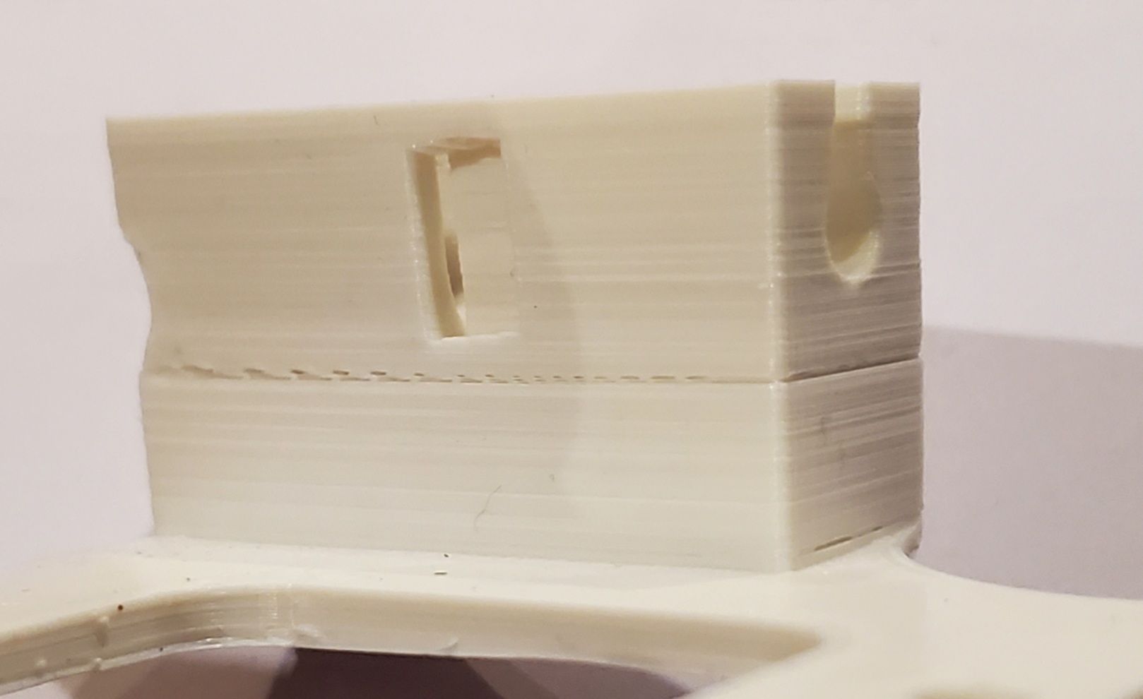

Julien_57 Posté(e) Février 24 Auteur Partager Posté(e) Février 24 (modifié) Suite (et fin?) de l histoire si ça peut en aider certains... après les manips décrites ci dessus tout se passait bien pendant quelques temps puis de nouveau le même problème ! Je suspecte alors un problème sur le driver du Y. Je l'inverse donc avec un autre (probablement Z mais pas sur...) et plus de soucis. Sauf que parfois j'ai des pièces avec un couche complètement creuse. Donc je suppose que j'ai déplacé le problème sur Z... bref je commande 2 nouveaux drivers sur ali, je les remplace et la ça a l'air bon Ci dessous la photo du problème en Z. A til monté d'un pas de trop, ou trop peu et du coup le fil n'arrive pas à s extruder correctement...? Ça semble plus prononcé d'un côté de la pièce, ce qui serait logique vu qu'il y a 2 moteurs et 2 drivers sur Z, un marche bien et pas l'autre donc ça montait en biais...? Modifié (le) Février 24 par Julien_57 Lien vers le commentaire Partager sur d’autres sites More sharing options...
