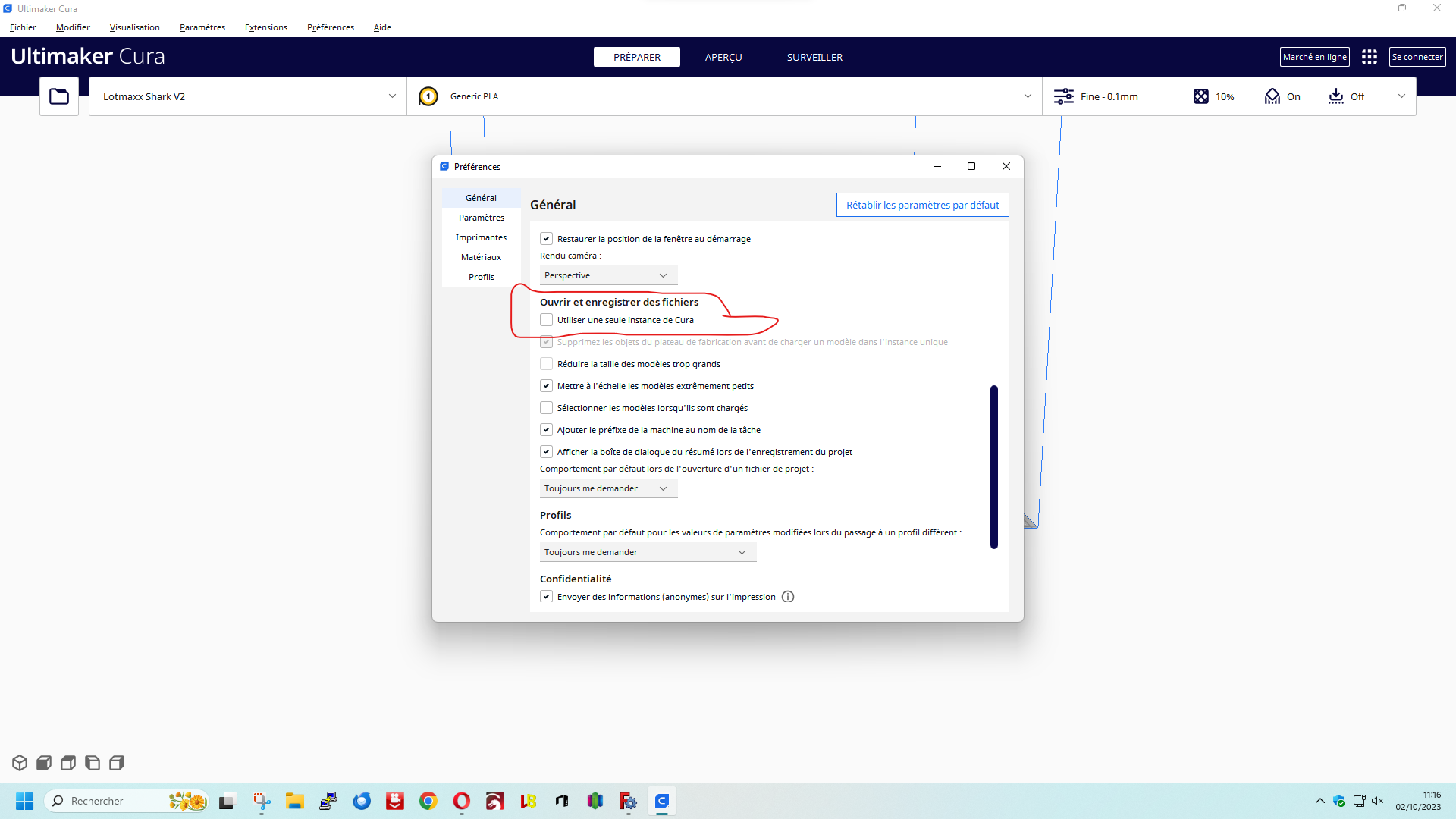

Canivete Posté(e) Octobre 1, 2023 Posté(e) Octobre 1, 2023 Salut salut, si je suis lá c'est parce que j'ai acheter un nouveau pc et j'ai du installer une nouvelle version cura sauf que sur celle-ci quand je charger mes fichiers tout est correctes mais quand je les met en g-code pour imprimer, les pieces s'impriment en 1/2. Comme si sur cura je metais la taille a 50%, j'ai déjà regarder touts mes parametres et tout est ok!! Si quelq'un a le meme probleme ou une solution s'il vous plaît!! Parce que en plus j'ai plein de comande et je ne peu pas imprimé! Merci cordialement Canivetes

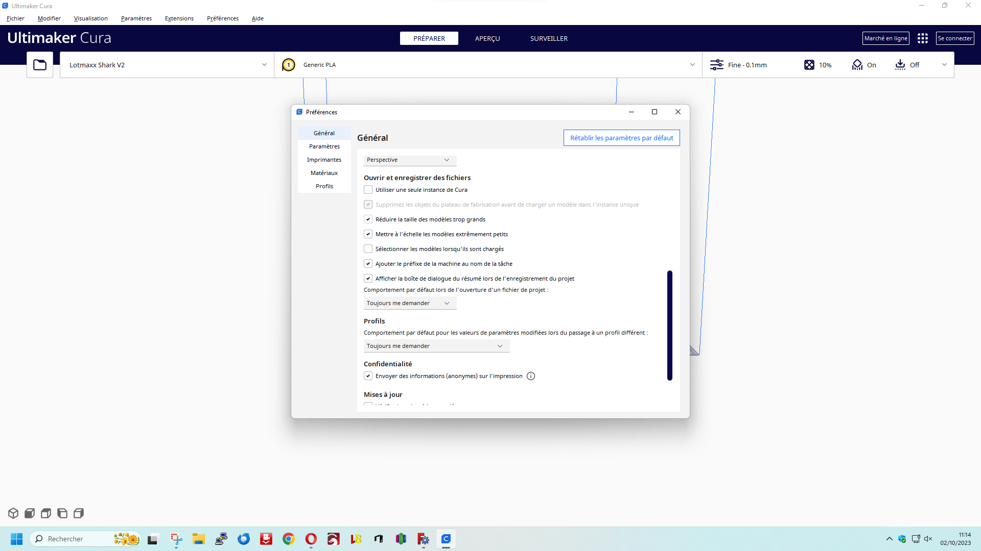

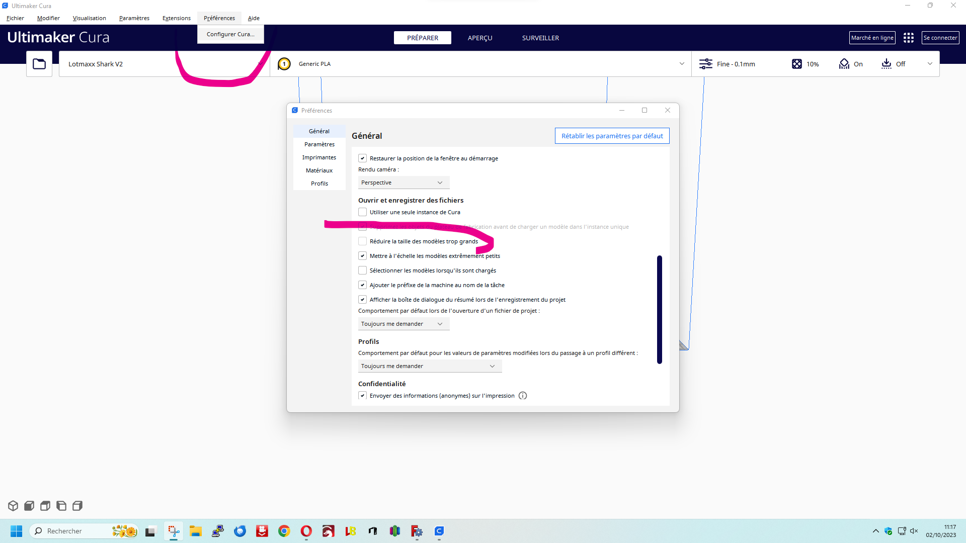

lariflette77 Posté(e) Octobre 2, 2023 Posté(e) Octobre 2, 2023 Bonjour, Je ne suis pas utilisateur de Cura mais en test je me suis aperçu que certain problème d'affichage provenait du paramètre : réduire la taille des modèles trop grande qui se trouve en bas dans : préférences -> générale -> ouvrir et enregistrer des fichiers. Je ne sais pas si cela pourra vous aider .
Canivete Posté(e) Octobre 8, 2023 Auteur Posté(e) Octobre 8, 2023 Le 01/10/2023 at 22:52, PPAC a dit : Quelle version ? une beta ? ( Car des version de Ultimaker Cura, Il commence a y en avoir un bon nombre ... https://github.com/Ultimaker/Cura/releases ) J'ai la version Cura 5.4.0 Le 01/10/2023 at 22:52, PPAC a dit : Et quand tu ré ouvre le fichier d'impression d'extension ".gcode" avec Ultimaker Cura ou par exemple avec l'outil "Gcode-viewer" de "Prusa Slicer", l'échelle semble bonne ? bhen enfaite sur cura c'est écris 100%, basiquement 100% sur cura correspondent a 50% en impressions Je viens de remarquer que enfaite le probleme n'est que sur les fichiers que j'exporte de Onshape... mais sa me fesait pas sa avant!! j'ai aussi remarquer ce que @lariflette77 , mais ce parametre est bien désactiver Désolé pour la réponse tardive Salutations Canivetes @PPAC @lariflette77
