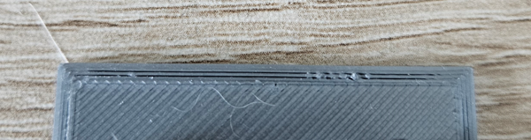

Je reparamètre ma Flsun et je rencontre le pb en photo.

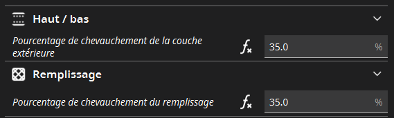

Sur Cura je ne l'ai pas . J'ai déjà 35% en pourcentage de chevauchement je ne sais plus sur quels paramètre jouer...

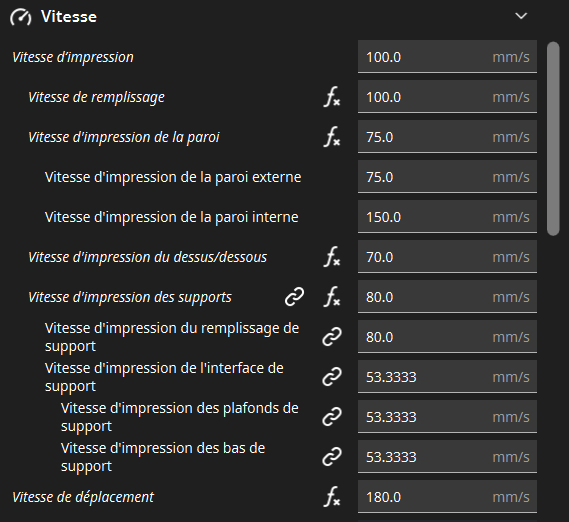

Matière PETG Wanhao à 238 ° en dessous de cette température le remplissage n'est pas correct aux vitesse de la capture.
Merci à vous

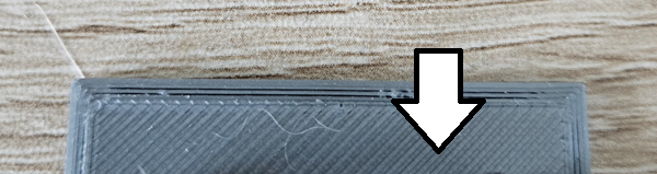

As-tu réglé le débit? car la 1ère photo semble montrer un débit un peu faible sur la surface du dessus de la pièce:
tu peux jouer sur le paramètre "débit de la paroi externe" pour n'agir que sur l'extérieur

Top merci pour ta réponse j'ai bien réglé mon débit avec le cube en mode vase.
tu pourrais tout de même jouer sur le débit, voir ce tuto qui montre des photos de sous-extrusion comparables à la tienne
