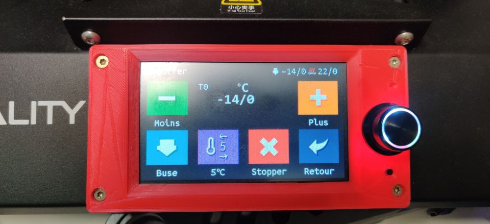

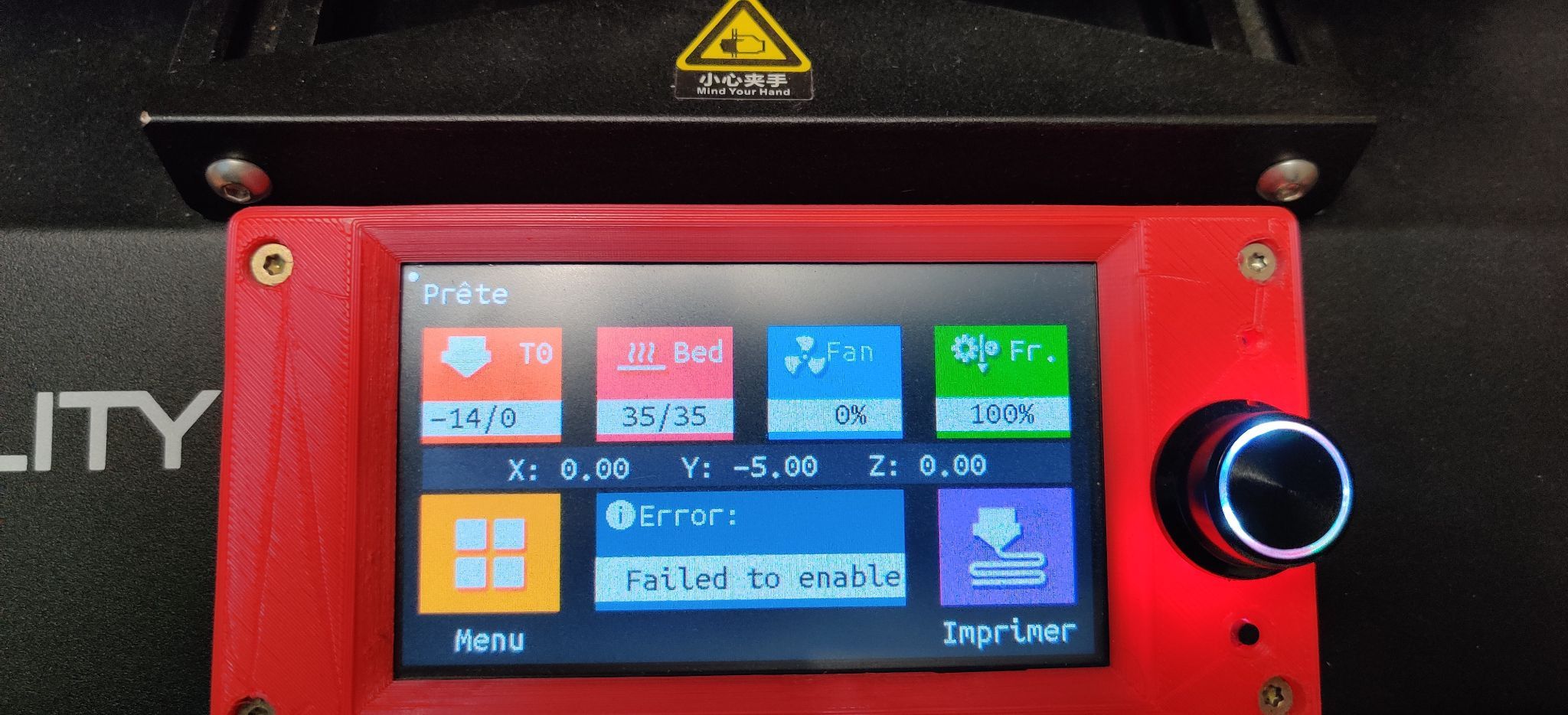

fablumax Posté(e) Octobre 5, 2023 Posté(e) Octobre 5, 2023 Bonjour a tous je suis nouveau sur le forum car j'ai une grosse galère avec ma Creality CR10S pro . au démarrage de celle ci le bed fonctionne mais la buse affiche -14 degrès. j'ai changé la sonde ,le corps de chauffe même la carte mère et rien ne change je suis désemparé quelqu'un peut m'aider merci d'avance
RFN_31 Posté(e) Octobre 5, 2023 Posté(e) Octobre 5, 2023 Bonjour, Typiquement, ta sonde n'est pas fonctionnelle : soit elle est naze (mais elle été changée), soit elle est mal connectée sur la carte mère, soit tu as trop écrasé les fil avec le vis de maintien de la sonde sur le bloc de chauffe : avarie très courante et lune sonde en court-circuit donne ce genre de valeur.
fablumax Posté(e) Octobre 5, 2023 Auteur Posté(e) Octobre 5, 2023 Bonjour merci pour ta réponse mais oui la sonde est neuve et je sais qu'il ne faut pas trop serré la vis . j'ai même racheté une autre sonde mais rien ni fait j'ai même racheté la petite carte pcb qui se trouve sous le détecteur de filaments j'ai mis des photos lorsque j'allume l'imprimante Merci

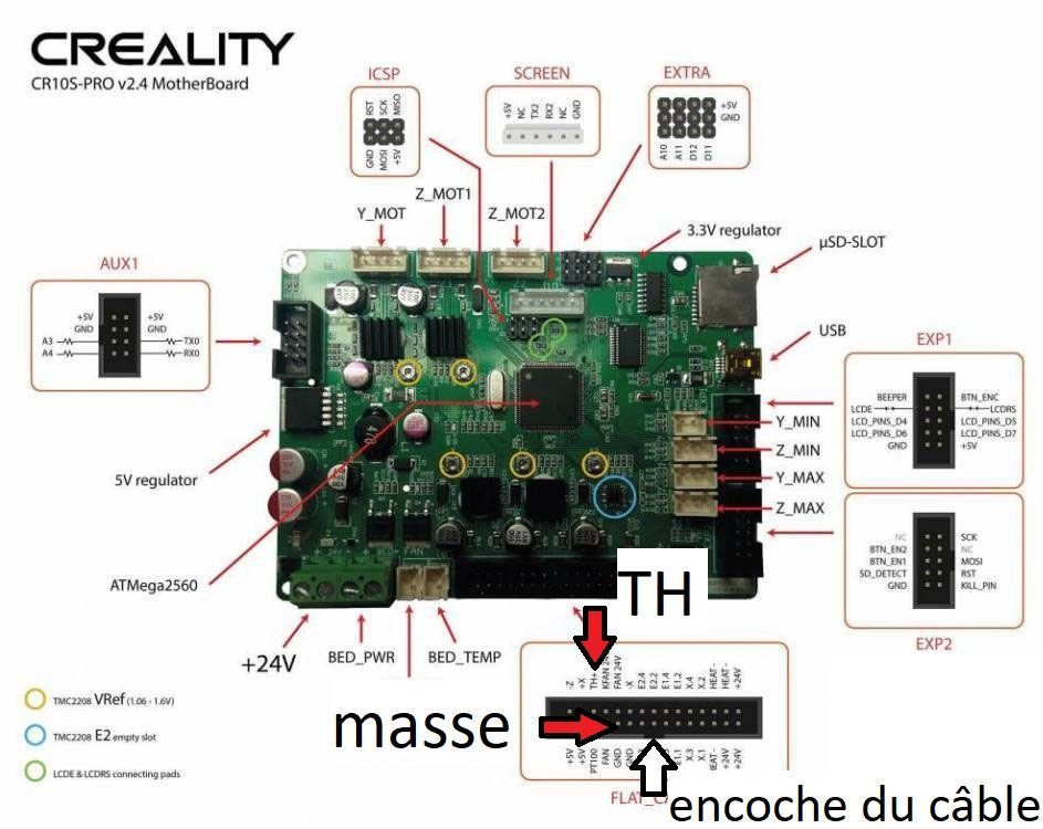

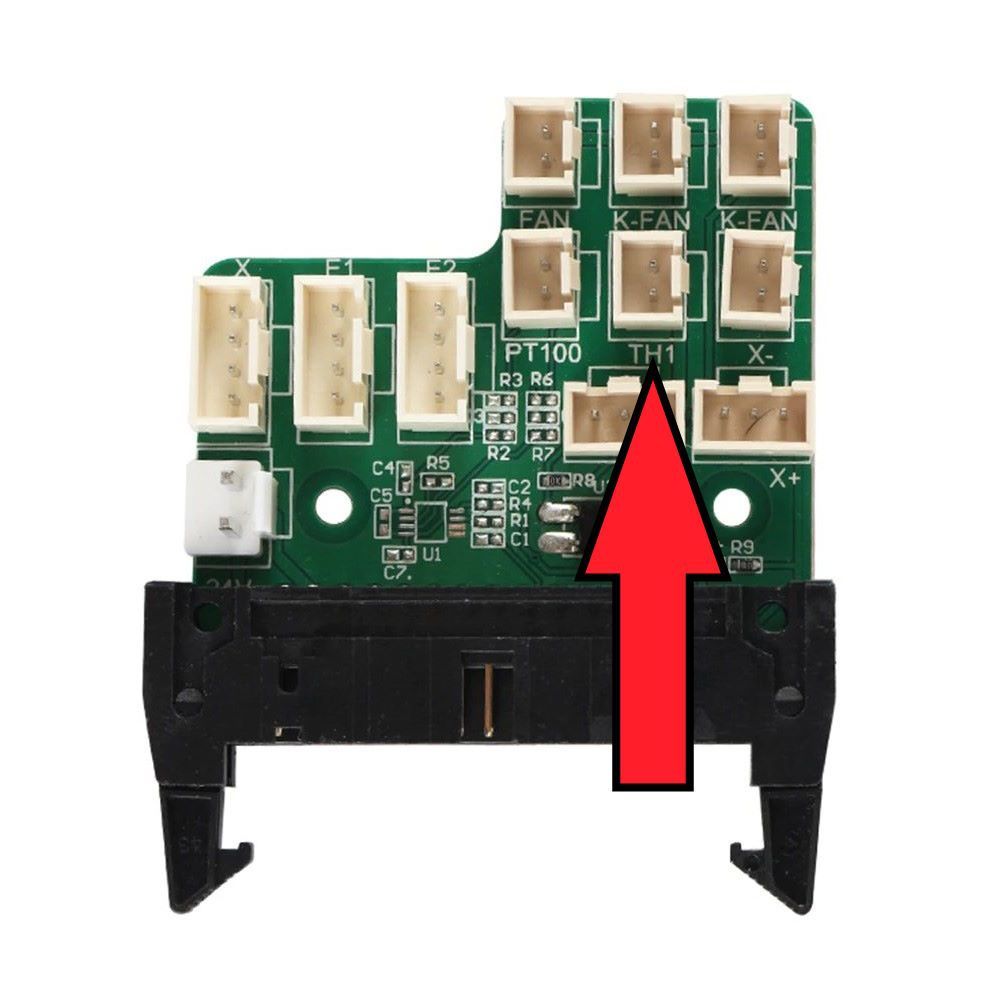

pommeverte Posté(e) Octobre 5, 2023 Posté(e) Octobre 5, 2023 (modifié) Salut et bienvenue sur le forum, Tu as bien branché la thermistance sur ce connecteur: Citation Si tu as un multimètre, tu devrais mesurer environ 100Kohms (à 25°C) entre les broches TH+ et masse du connecteur de la nappe électrique, évidemment avec la thermistance branchée : Citation Modifié (le) Octobre 5, 2023 par pommeverte
fablumax Posté(e) Octobre 5, 2023 Auteur Posté(e) Octobre 5, 2023 BONJOUR POMMEVERTE ET MERCI POUR TA RÉPONSE EFFECTIVEMENT JE N'AVAIS PAS CONNECTÉ AU BON ENDROIT JE L'AVAIS BRANCHÉ SUR LE CONNECTEUR PT100 . PAR CONTRE J'AI UN AUTRE PROBLÈME JAI UN MESSAGE ERREUR FIN DE FILAMENTS. ALORS QUE TOUT EST OK LA LED BLEU DU DÉTECTEUR E FILAMENTS S'ALLUME QUAND IL Y A LE FILAMENTS ET ÉTEINT LORSQU'IL NY EN A PAS . PEUT TU M'AIDER ? Merci d'avance...
