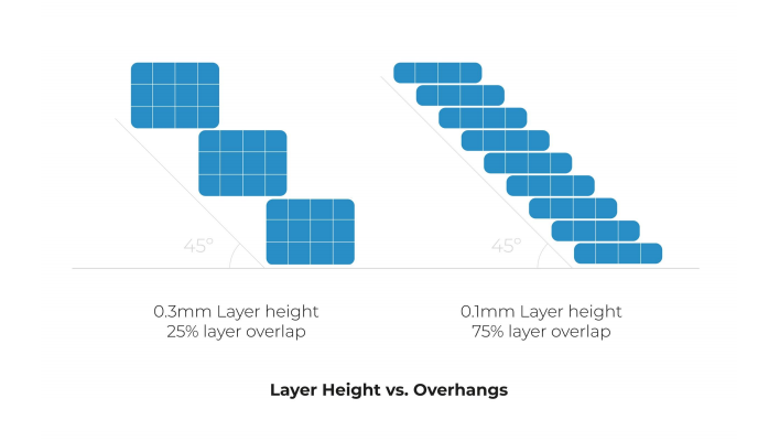

Antoine LIEBER Posté(e) Octobre 6, 2023 Partager Posté(e) Octobre 6, 2023 (modifié) Bonjour; j'ai un problème avec l'impression de mes parois lorsqu'elles ne sont pas droites. En effet, lorsque la paroi de ma pièce est légèrement arrondie mon impression à un rendu qui n'est pas propre, je ne sais pas comment changer cela, et sûr qu'elle paramètre il faut jouer. Pourriez-vous m'aider ? Merci d'avance Modifié (le) Octobre 6, 2023 par Antoine LIEBER Lien vers le commentaire Partager sur d’autres sites More sharing options...
PPAC Posté(e) Octobre 6, 2023 Partager Posté(e) Octobre 6, 2023 (modifié) Salutation ! Il y a 2 heures, Antoine LIEBER a dit : sûr qu'elle paramètre il faut jouer. Quand il y a un porte-a-faux, qui rate, il faut vérifier que tu a bien coché "imprimer les parois interne avant le parois externe ( si je me suis pas trompé dans le nom du paramètre ... ) et habituellement, c'est la hauteur de couche qu'il faut diminuer. Plus on tranche fin (hauteur de couche de par exemple 0.1mm au lieu de 0.2mm et comme la largeur de ligne reste la même), plus ,un boudin de filament extrudé en porte-a-faux ,est supporté par la couche qui le précédé et donc a moins tendance a s’affaisser. ( Voir aussi les paramètres de l'option "hauteur de couches variable" sous Ultimaker Cura ) source image https://support.bcn3d.com/knowledge/improve-overhangs Modifié (le) Octobre 6, 2023 par PPAC 1 Lien vers le commentaire Partager sur d’autres sites More sharing options...
Antoine LIEBER Posté(e) Octobre 8, 2023 Auteur Partager Posté(e) Octobre 8, 2023 Bonjour, en effet l'option "imprimer parois interne avant externe" n'était pas coché, je vais faire quelque test avec ces modifications. Merci de votre réponse. Antoine. Lien vers le commentaire Partager sur d’autres sites More sharing options...
