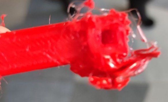

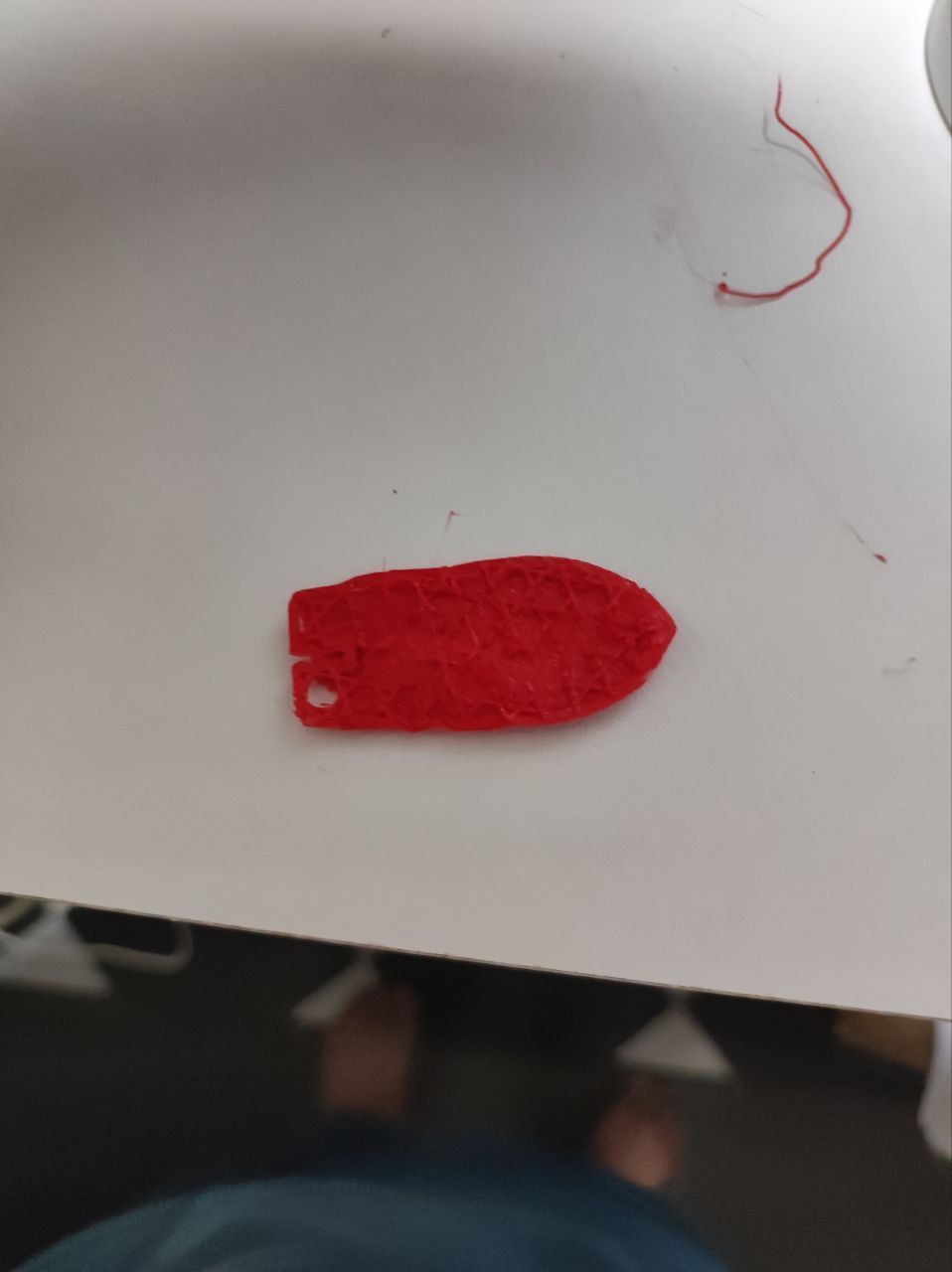

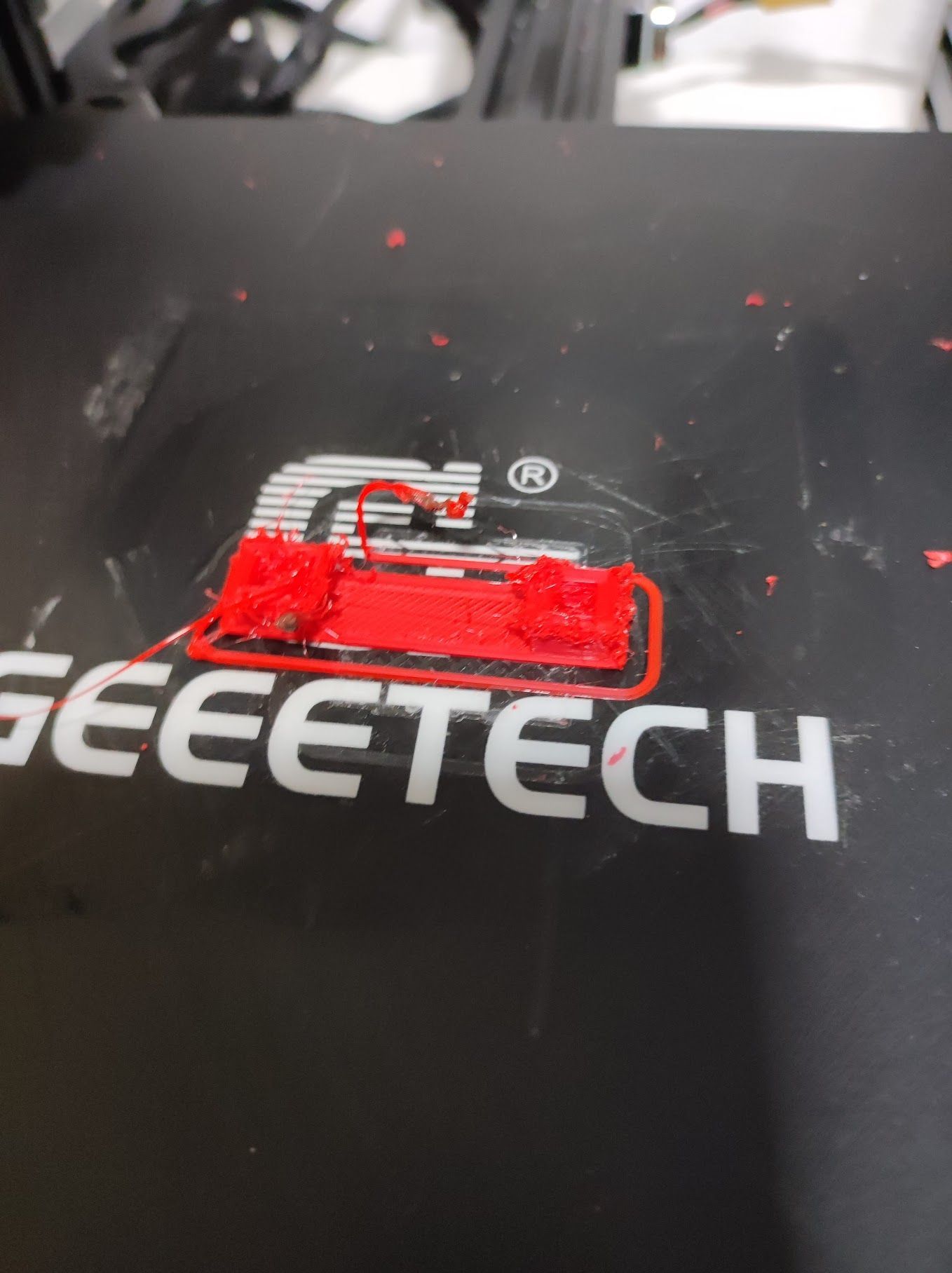

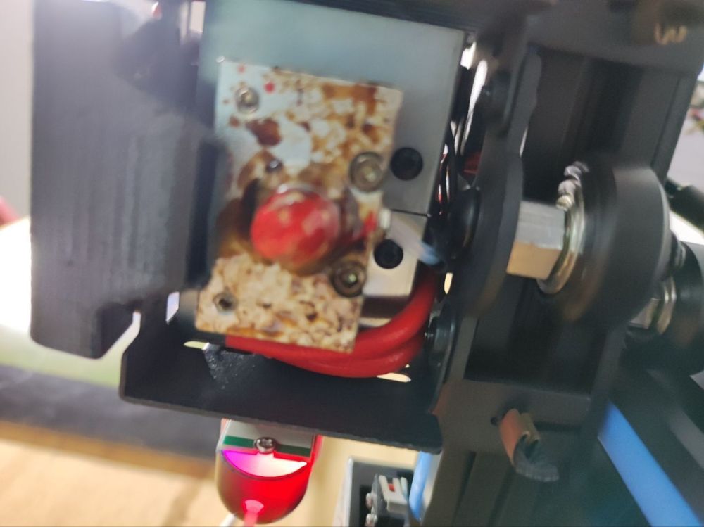

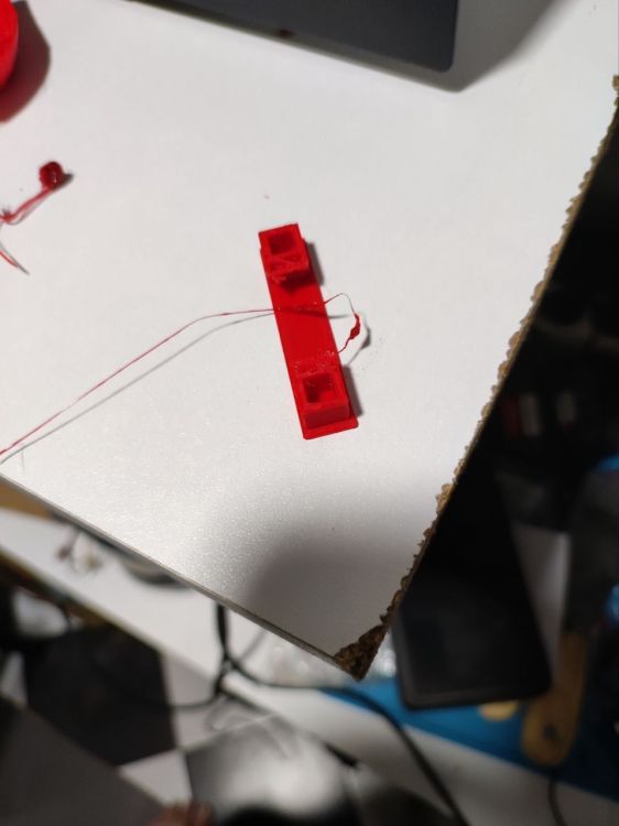

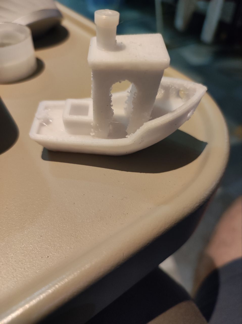

PrismaPrint3D Posté(e) Octobre 14, 2023 Partager Posté(e) Octobre 14, 2023 Bonjour à tous, J'ai acheté une geeetech A10M. J'essaye de la calibrer avec une tour de température mais impossible d'imprimer quelques choses de correct. Rapidement j'ai un amas qui se forme sur ma buse. et ça part en cacahuète. J'ai modifié la vitesse de retractation, la longueur de retraction (Je suis à 10mm pour une vitesse de 35mm/s). J'ai la première couche qui tiens bien au plateau et s'imprime bien mais rapidement la catastrophe arrive. Je vous mets en pièces jointe les photos de cette réalisation horrible. Et c'est seulement après 3 minutes d'impression. J'ai mis aussi le Gcode. J'utilise Cura. Avez vous une idée ? Merci à tous Untitled.gcode Lien vers le commentaire Partager sur d’autres sites More sharing options...
vap38 Posté(e) Octobre 14, 2023 Partager Posté(e) Octobre 14, 2023 @PrismaPrint3D la rétraction est trop importante (10mm c'est de trop ) qui engendre un bouchon dans l'extrudeur avec une sous extrusion visible sur la pièce! Il faut régler la rétraction entre 2.5 à 3mm maxi autrement le gcode n'est pas en cause. Il faut refaire une modification du Slicer CURA pour la rétraction afin de générer un nouveau Gcode BED à 60° et extrudeur à 200° (220° c'est trop important pour du PLA) Lien vers le commentaire Partager sur d’autres sites More sharing options...
PrismaPrint3D Posté(e) Octobre 15, 2023 Auteur Partager Posté(e) Octobre 15, 2023 @vap38 C'est du PETG pas du PLA d'ou les 220°. Je vais diminuer la rétraction. Lien vers le commentaire Partager sur d’autres sites More sharing options...

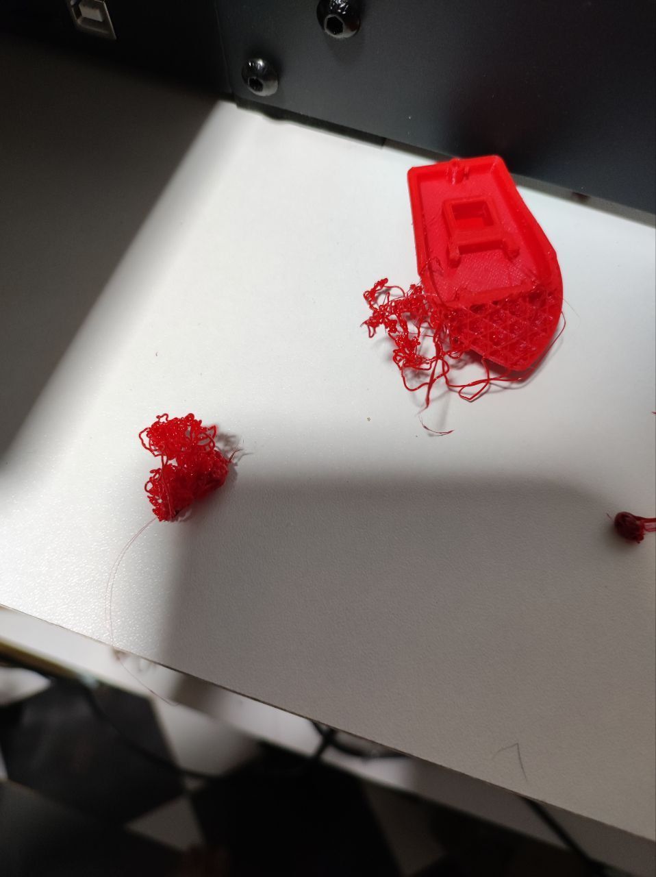

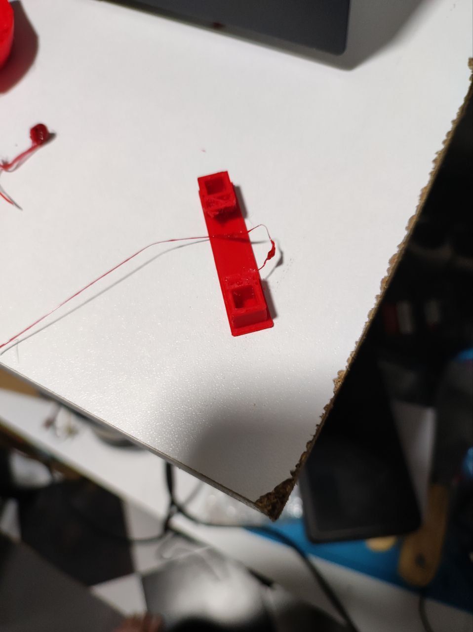

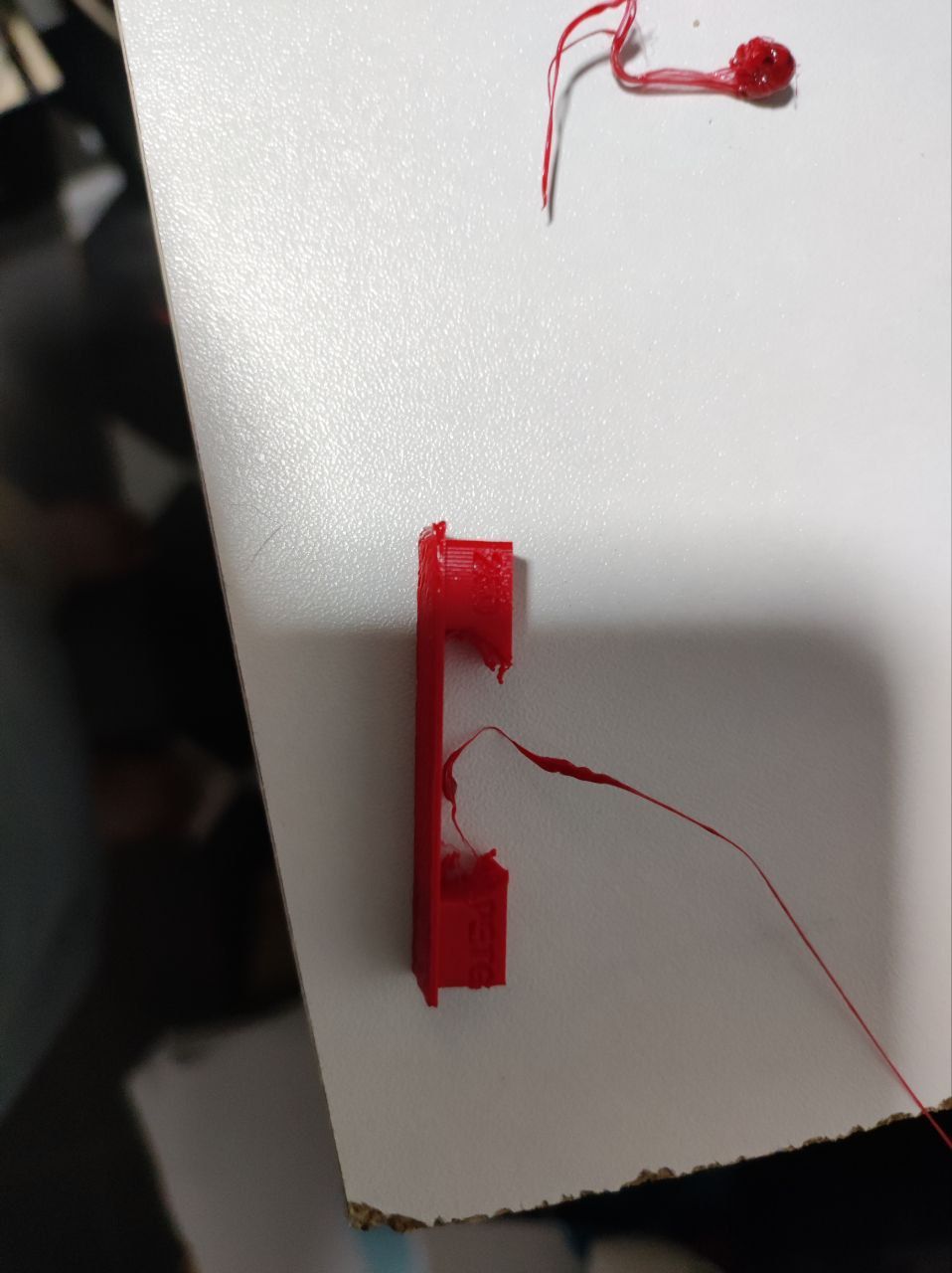

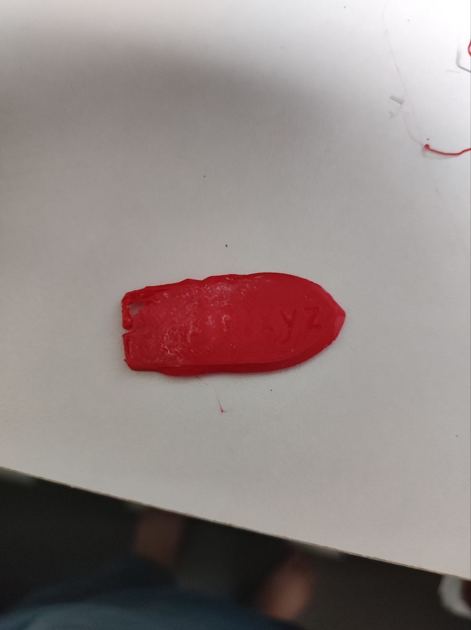

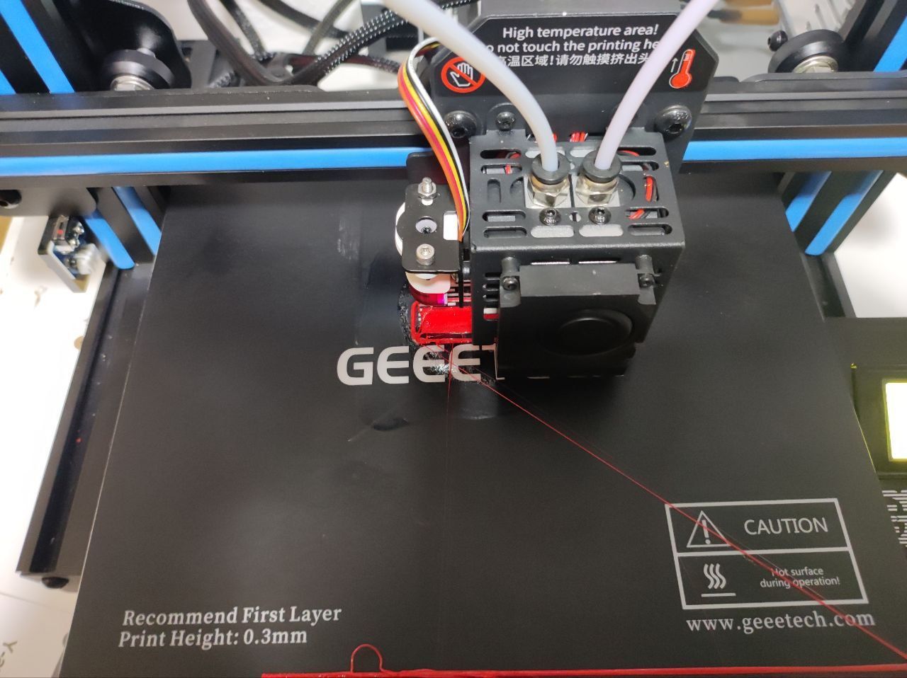

PrismaPrint3D Posté(e) Octobre 15, 2023 Auteur Partager Posté(e) Octobre 15, 2023 J'ai bien diminuée la rétractation à 3mm. J'ai relancé mais j'ai toujours cette amas de fil qui se forme sur la buse et qui après un certains temps arrache ce qui se trouve sur le plateau. Je mets de nouvelles photos. Lien vers le commentaire Partager sur d’autres sites More sharing options...
vap38 Posté(e) Octobre 15, 2023 Partager Posté(e) Octobre 15, 2023 (modifié) avant de se lancer dans une impression complexe avec du PETG il faut purger la hotend et les jonctions en y avec du PLA sans vouloir imprimer. il existe un tuto pour nettoyer la hotend La vidéo pour nettoyer la hotend Le PETG à sans doute engendré une adhérence dans le tube haut du hotend le filament est poussé vers le haut par à-coups suite à une extrusion trop importante ! - Remonter l'extruder avec l'axe du Z de 50mm environ suffit pour purger avec la commande menu de l'extrudeur afin d'obtenir des fils de filaments bien lisses et propres. (en dernier lieu si çà ne fonctionne toujours pas, la partie haute du Hotend est colmaté par des trop grandes rétractions.) répéter cette action sur le filament entrée de droite.. Si c'est un colmatage complet; Il existe une méthode du dernier recours il existe une tige de Ø2mm dans les outils afin de purger le bloc de chauffe. - Méthode enlever le filament et les tubes PTFE à chaud sur chaque entrée du bloc de chauffe; chauffer l'extrudeur à 250° et introduire dans chaque canal la tige pour purger (attention il ne faut pas forcer comme un malade; juste pousser pour visualiser la sortie du filament.) - répéter cette opération sur les deux entrées du bloc de chauffe sans forcer. - remonter les tubes PTFE avec les filaments gauche et droit et purger de nouveau 10 à 20mm sur les deux extrudeurs . Par la suite il faut tout simplement essayer d'imprimer un cube de 20x20xmm avec du PLA pour rétablir le chemin du filament. Attention la Geeetech le montage des deux filaments E1 et E2 est impératif autrement il se forme un bouchon dans la jonction en Y du bloc de chauffe. autrement le filament en fusion à tendance à remonter sur le canal de droite. Voilà je pense que c'est une erreur du débutant qui demande cette fois une entretien du bloc de chauffe a+ Modifié (le) Octobre 15, 2023 par vap38 Lien vers le commentaire Partager sur d’autres sites More sharing options...

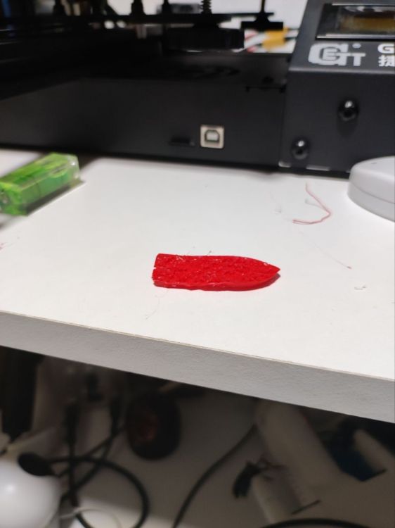

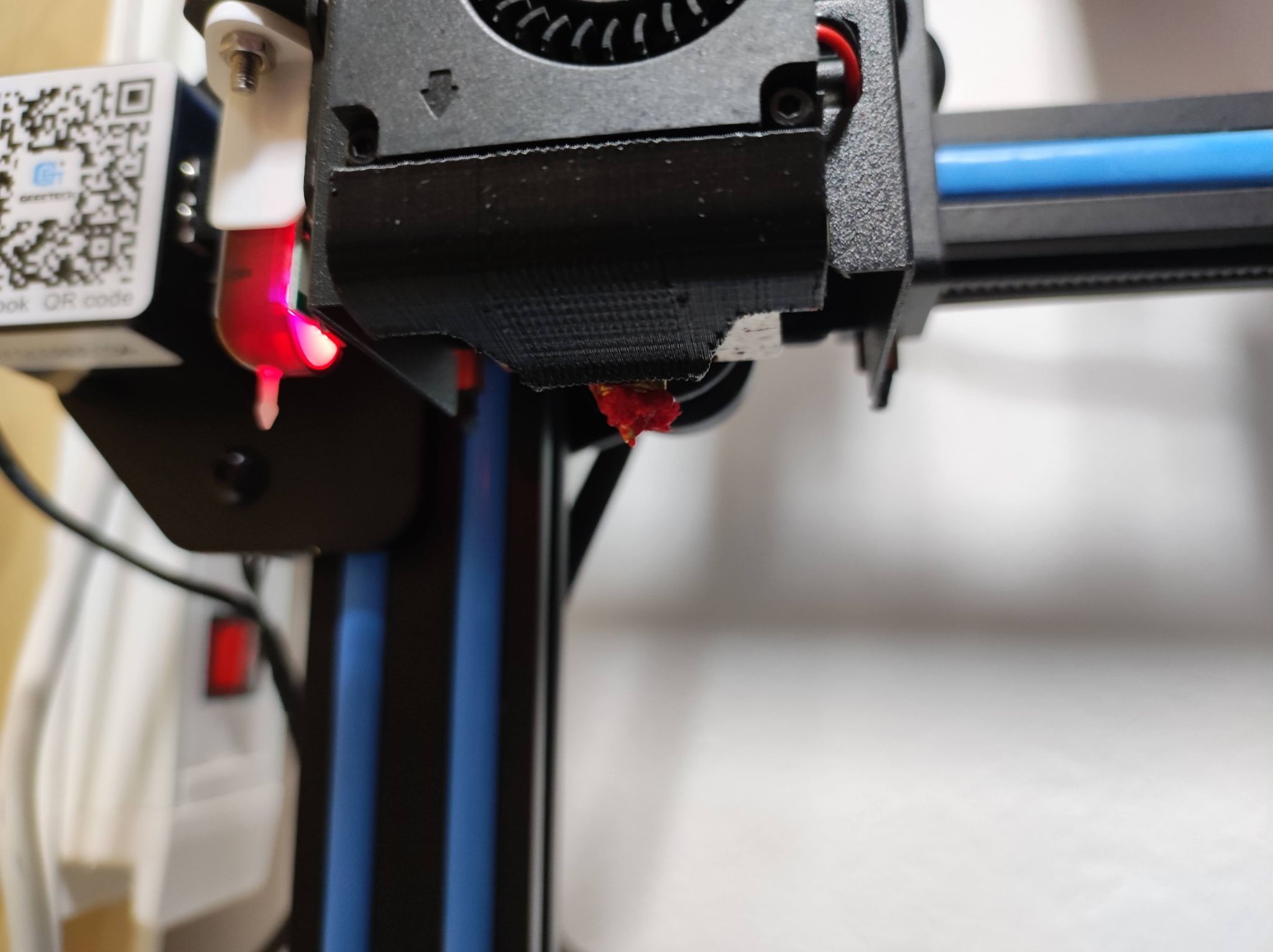

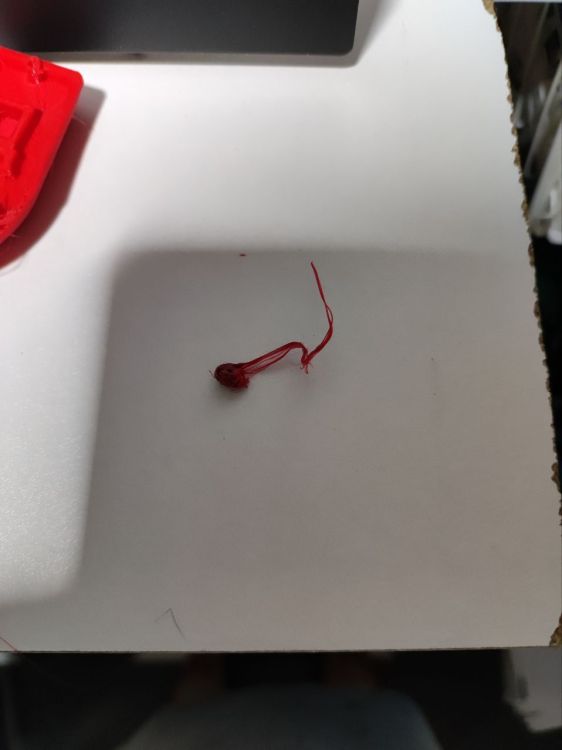

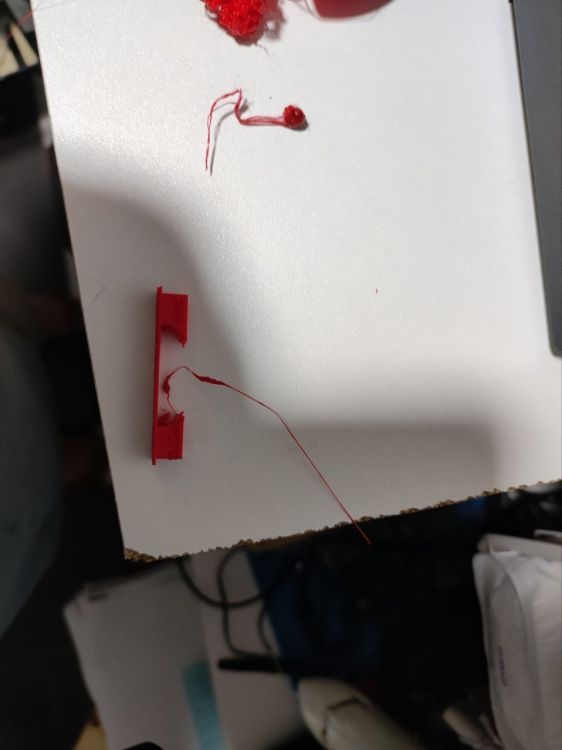

PrismaPrint3D Posté(e) Octobre 16, 2023 Auteur Partager Posté(e) Octobre 16, 2023 Bonjour, Merci pour ton aide. Je pense que j'avance mais les impressions du jours sont toujours un échec. J'ai tout nettoyé, puis mis du fil dans les deux (c'est vrai que j'avais commencé par un emplacement) et j'en ai extrudé, nickel, du blanc, du rouge et et un mélange de blanc-rouge. J'ai donc relancé ma tour de température mais là elle s'est arrachée. Je me demandé si c'était l'accroche ou l'amas qui se forme sous la buse. J'ai donc lancé un benchy avec beaucoup de laque forte. Et la au bout d'un moment il s'est arraché. Il y a toujours cette formation sur la buse et la tête d'impression d'un amas de filament. La qualité s'améliore on arrive à lire sur la tour de température mais impossible d'aller au bout, la buse va arracher à un moment tout ce qui est dessus à cause de l'amas. Je mets quelques photos de ces impression. @+ Lien vers le commentaire Partager sur d’autres sites More sharing options...
vap38 Posté(e) Octobre 16, 2023 Partager Posté(e) Octobre 16, 2023 Conclusion c'est un problème uniquement d'ajustement du BLTouch; il faut refaire le calage avec une feuille de papier et reprendre le tuto du nivellement avec un BLTouch. (espace entre la buse et le BED 0.15 mm maxi) Autre remarque il faut dégraisser le bed avec de l'alcool ménager 90° ou 70° çà fonctionne très bien (je jamais toucher le BED avec les doigts car nous déposons un film gras) remarque un bon nettoyage de la buse est nécessaire à chaud avec une mini brosse en laiton (attention de veiller à ne pas couper les fils très fins de la sonde CTN) J'ai quand même un doute sur le levier presseur de l'extrudeur à vérifier la pression du ressort.... Avez-vous réussi une seule impression si oui me la montrer pour analyser le problème de l'extrusion erratique à mon avis. a+ Lien vers le commentaire Partager sur d’autres sites More sharing options...

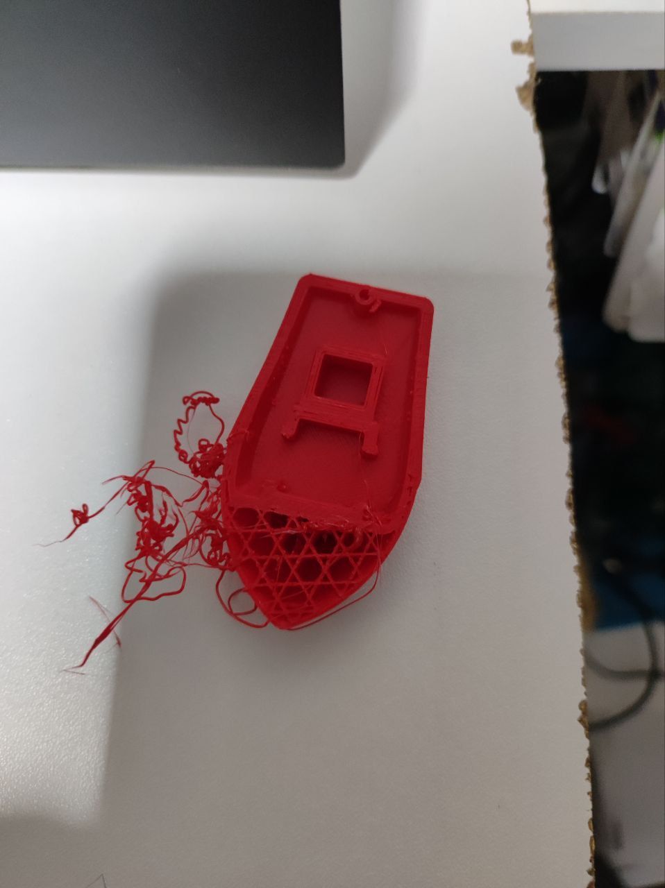

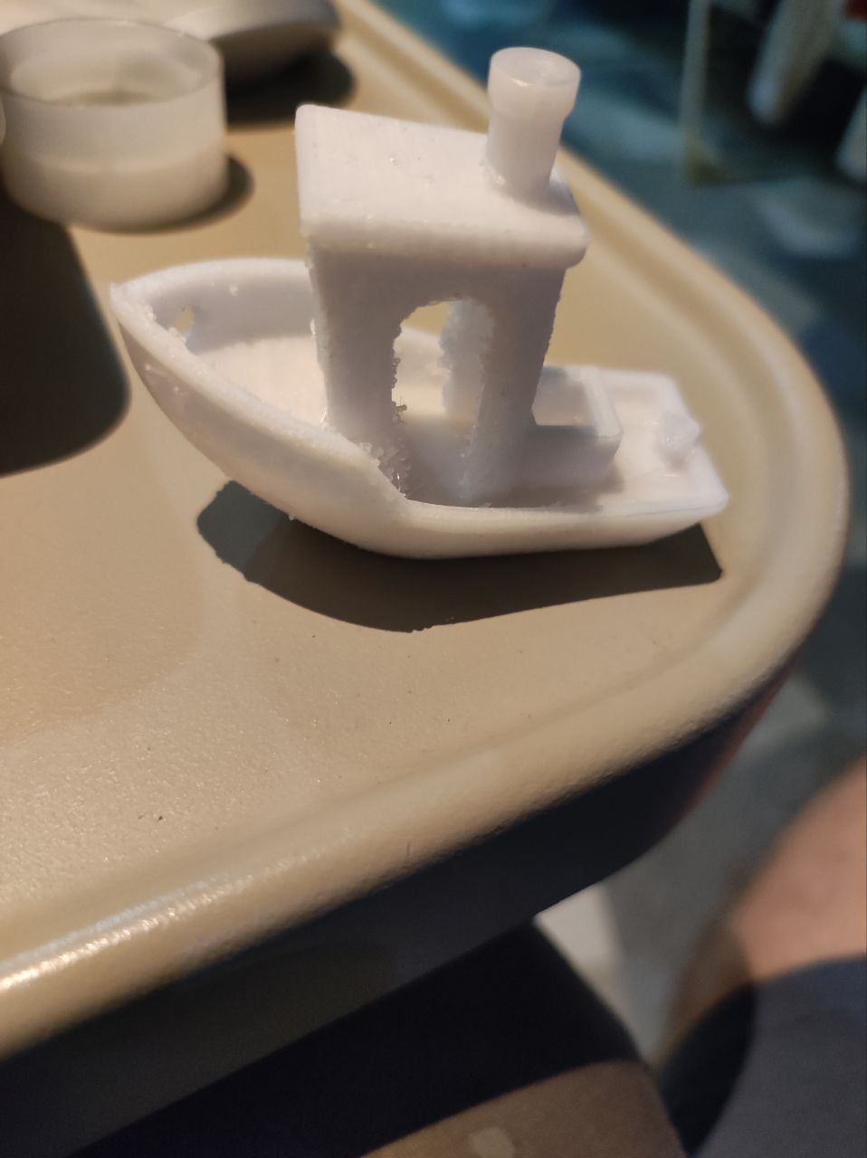

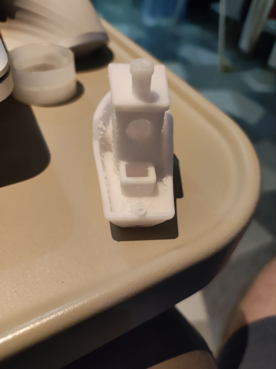

PrismaPrint3D Posté(e) Octobre 16, 2023 Auteur Partager Posté(e) Octobre 16, 2023 Bonsoir, J'ai réussi un benchy en photo avec plein de cheveux d'anges et un peu de sous extrusion par endroit. Sinon depuis rien, je galère avec cette imprimante. Comment vérifier le levier presseur de l'extrudeur ? a+ Lien vers le commentaire Partager sur d’autres sites More sharing options...
vap38 Posté(e) Octobre 16, 2023 Partager Posté(e) Octobre 16, 2023 Je ne peux pas répondre si je n'ai pas plus d'information. - nature du filament la marque la température d'extrusion, la vitesse d'impression le retrait etc.. - le fichier GCode issue de quel Slicer. Il faut imprimer les fichier de démonstration GEEETECH (le chien) après je pourrai répondre merci d'imprimer le chien ( Dog) ! qui est situé dans la carte SD pour test. Nous réglons la tension du galet presseur situé sur l'extrudeur c'est une couronne moletée qu'il suffit de tourner sens horaire La GEEETECH A10M est une bonne petite machine qui fonctionne très bien. a+ Lien vers le commentaire Partager sur d’autres sites More sharing options...

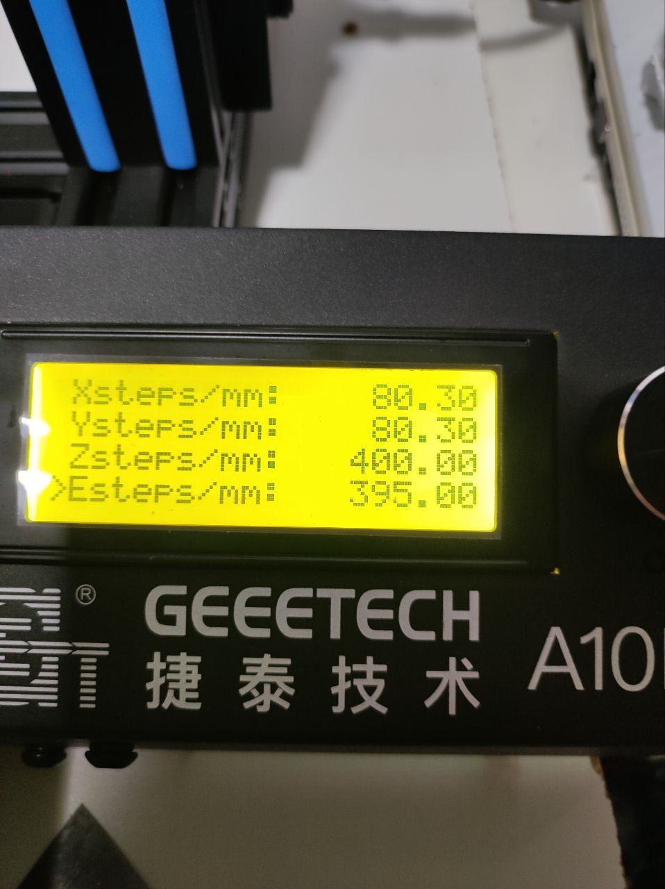

PrismaPrint3D Posté(e) Octobre 23, 2023 Auteur Partager Posté(e) Octobre 23, 2023 (modifié) Bonjour, J'ai ressayé un fichier gcode en pièce jointe. (PETG) La première couche RAS elle colle bien, j'ai du mal à l'enlever mais après j'ai plein de peluche. J'ai mesuré la distance de fil, j'ai pris une distance de 13,4cm j'ai demandé à l'extrudeur 10cm et après extrusion il me reste 9,3cm de fil. J'ai regardé les paramètres je suis à 395 steps/mm si j'augmente la valeur va être énorme. 3DBenchy_-_Multi-part_-_Complete_17_shells_-_3DBenchy.com_0.4nozzle_0,20mm_E0PETG_E1ABS_240C_A10M_3h55m.gcode Modifié (le) Octobre 23, 2023 par PrismaPrint3D Lien vers le commentaire Partager sur d’autres sites More sharing options...
vap38 Posté(e) Octobre 23, 2023 Partager Posté(e) Octobre 23, 2023 salut @PrismaPrint3D j'ai regardé le gcode la température est à 240° c'est de trop si c'est du PETG il faut 225° si c'est du PLA température de 197 à 200° et tout doit bien fonctionner A+ Lien vers le commentaire Partager sur d’autres sites More sharing options...
PrismaPrint3D Posté(e) Octobre 30, 2023 Auteur Partager Posté(e) Octobre 30, 2023 Salut, J'ai modifié la température refait une impression mais tu avais encore de la sous extrusion. Donc j'ai fait un produit en croix pour modifier le step/mm au niveau de l'extrudeur, j'avais une valeur de 935 steps/mm et j'ai relancé le même fichier. La j'ai bien eu le benchy, qui était tellement collé lorsque j'ai essayé de le décollé ça à arraché un petit morceau de la surface en plastique, mais à part la rétraction à régler, j'ai eu un beau benchy avec des dimensions correct. Je pense que la valeur de 935 steps/mm est énorme. Par contre il ne parle pas de ressort à régler sur le site de geeetech. Merci beaucoup pour ton aide @vap38 Et pour le plateau, j'ai commandé un plateau en verre microperforé plus qu'à tester. Lien vers le commentaire Partager sur d’autres sites More sharing options...
