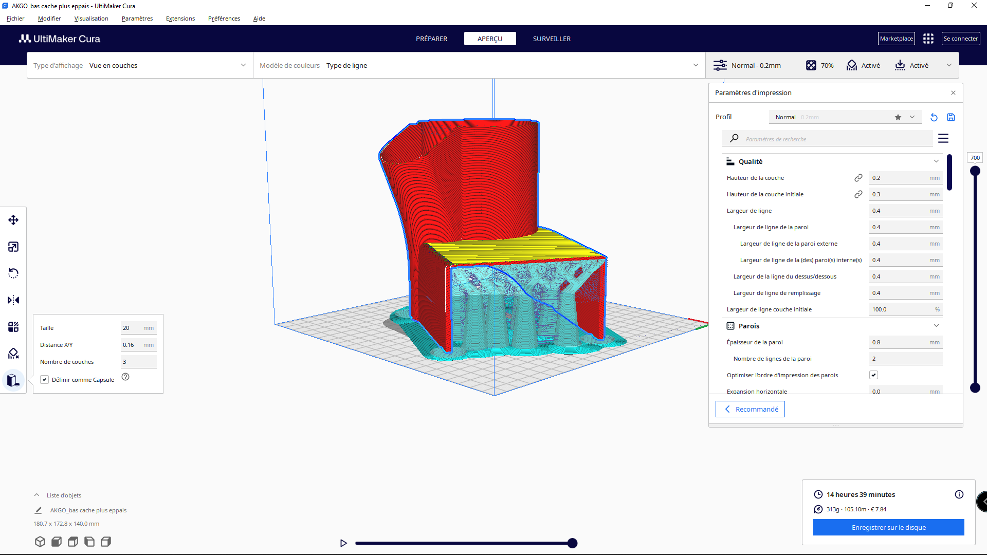

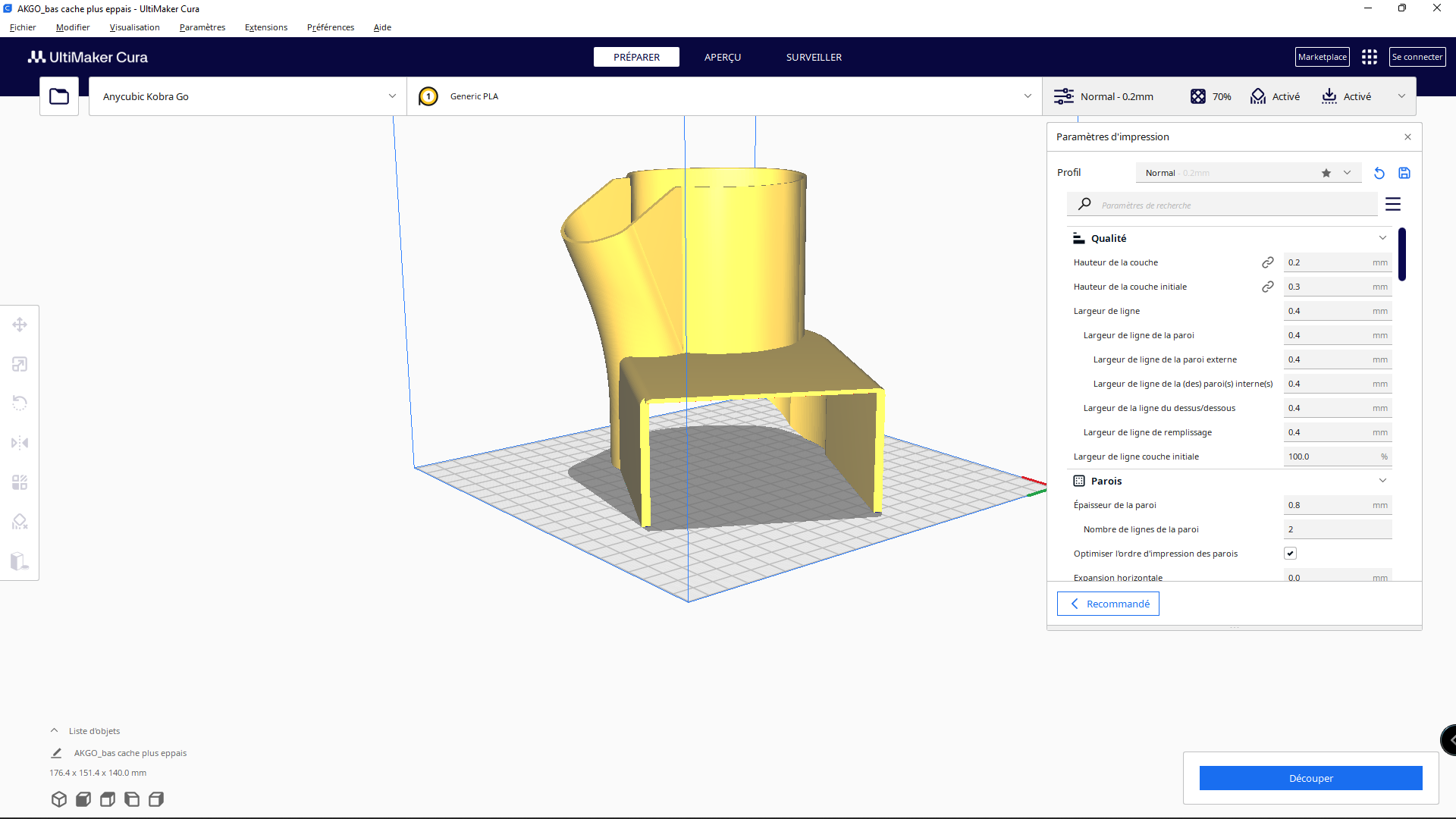

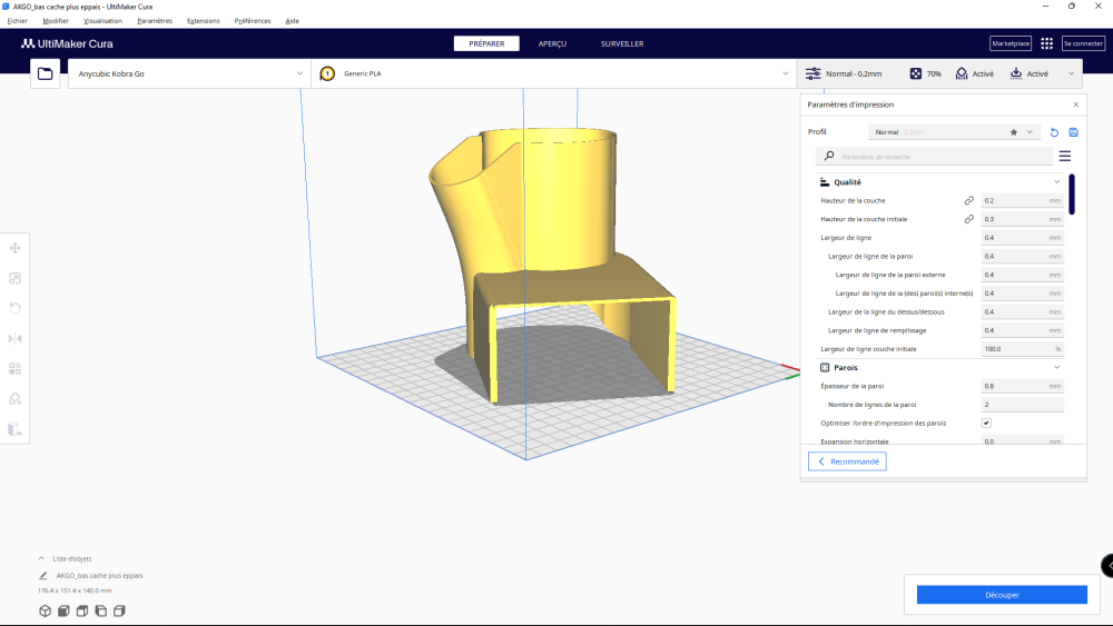

flowd38 Posté(e) Octobre 16, 2023 Partager Posté(e) Octobre 16, 2023 Bonjour J'ai des problèmes de warping avec de l'ASA mon imprimante anycubic kobra 2 neo avec plateau PEI La qualité d'impression est bonne température buse : 250 et bed 100 le filament du smartfil asa j'ai essayer avec un radeau et un brim plus large et aussi pastille anti décollement dans CURA le plateau nettoyer . dégraisser et même avec du 3dlac mais ma pièce ce décolle quand même je vous joint une photo de ma pièce la surface sur le bed et fine est ce que vous avez des conseil ? est ce possible que ce soit un problème de filament ? merci d'avance Lien vers le commentaire Partager sur d’autres sites More sharing options...
Funboard29 Posté(e) Octobre 16, 2023 Partager Posté(e) Octobre 16, 2023 Bonjour, Plus de 300g d'ASA de cette taille sans enceinte fermée c'est malheureusement voué à l'échec. Les tensions dues aux différences de températures sur ce volume et à cette hauteur créé des forces très difficiles à contrecarrer. Même avec une imprimante adaptée il faudrait beaucoup de précautions. Lien vers le commentaire Partager sur d’autres sites More sharing options...

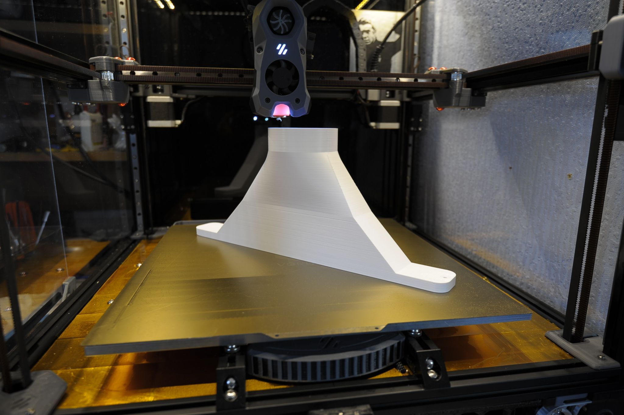

Funboard29 Posté(e) Octobre 16, 2023 Partager Posté(e) Octobre 16, 2023 Je ne peux pas te donner de réponse précise. Le triptyque température, ventilation, vitesse est étroitement imbriqué. Il dépend également de la structure de la pièce. Mais en ce qui me concerne ce n'est jamais le paramètre vitesse qui est le plus critique lorsque j'imprime de l'ASA. Tu dois bien sûr écraser la première couche au maximum, descend la buse au maximum raisonnable et augmente le paramètre "largeur de ligne couche initiale" dans la rubrique "qualité" à 110% voir plus. Mais tout cela ne servira à rien si la température de ton caisson n'est pas assez élevé. N'hésites pas à laisser chauffer très longtemps. Sur la Voron, pour une grosse pièce, j’attends près de 3/4 d'heure pour atteindre les 48 degrés avec la ventilation du Nervermore (filtrage) à fond. Lien vers le commentaire Partager sur d’autres sites More sharing options...

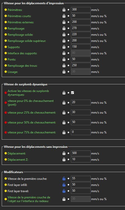

fran6p Posté(e) Octobre 23, 2023 Partager Posté(e) Octobre 23, 2023 Quand j'ai eu testé de l'ASA avec la Qidi X-Max 3 qui possède une chambre chauffante, c'est le trancheur qui règle la ventilation automatiquement (min: 10%, max: 80%) Température extrusion: 270°C Plateau: 90°C Enceinte: 55°C Débit: 95% Les vitesses d'impression maximales : Révélation C'est le débit volumétrique, réglé à 22 mm^2/s qui modifie automatiquement ces vitesses Lien vers le commentaire Partager sur d’autres sites More sharing options...
