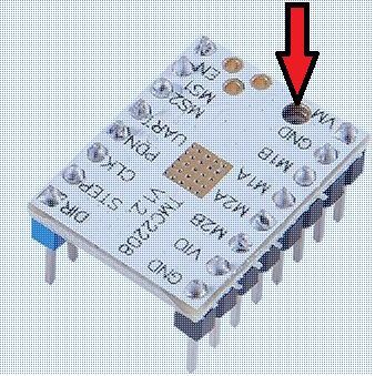

FBR39120 Posté(e) Octobre 18, 2023 Partager Posté(e) Octobre 18, 2023 Bonjour à tous, j'ai acheté ces drivers ci-dessous pour les connecter sur une carte ramps 1.4 le souci c'est que je ne sais pas comment une fois que ces drivers seront branchés sur la carte pour configurer le bon voltage à l'aide du tournevis fourni. vu que la vis est positionnée coté pin. Visiblement ils sont UART, vu que cette carte fonctionne sous klipper est ce que du coups ça se règle via Klipper? https://www.amazon.fr/dp/B081JNK7VQ?psc=1&ref=ppx_yo2ov_dt_b_product_details Lien vers le commentaire Partager sur d’autres sites More sharing options...
pommeverte Posté(e) Octobre 18, 2023 Partager Posté(e) Octobre 18, 2023 Salut, Mon p'tit doigt me dit que le p'tit trou n'est pas là que pour la déco . Tu n'aurais pas accès au réglage du potentiomètre? Citation Sinon, en effet, d'après cette page, il semble possible de passer les pilotes en mode UART sur une Ramps 1.4. Lien vers le commentaire Partager sur d’autres sites More sharing options...
FBR39120 Posté(e) Octobre 18, 2023 Auteur Partager Posté(e) Octobre 18, 2023 Alors le petit trou, ne permet rien justement, j'ai eu la même réflexion et en fait on voit le derrière du potentiomètre mais c'est lisse des chez lisse. Pas moyen de régler. Le mieux c'est de les renvoyer et de changer de modèle Lien vers le commentaire Partager sur d’autres sites More sharing options...
pommeverte Posté(e) Octobre 18, 2023 Partager Posté(e) Octobre 18, 2023 (modifié) Même en changeant de paire de lunettes , tu n'es pas dans ce cas , ou celui-ci: (photo de cette page) Citation Après, si tu passes en mode UART, le potentiomètre ne sert plus à rien, comme tu l'as supposé. Modifié (le) Octobre 18, 2023 par pommeverte 1 Lien vers le commentaire Partager sur d’autres sites More sharing options...
