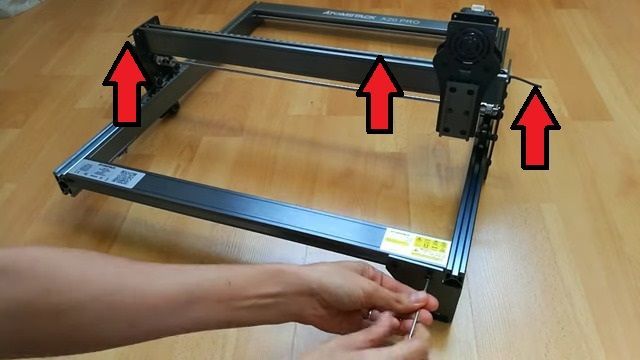

pommeverte Posté(e) Octobre 21, 2023 Posté(e) Octobre 21, 2023 (modifié) Salut, Le 21/10/2023 at 08:03, Funboard29 a dit : en X apparemment... Il n'y a pas de courroie sur cet axe Dérouler En es-tu vraiment sûr? car elle est juste "cachée" dans la rainure supérieure du profilé. Citation Dérouler Il faudrait donc s'assurer que tu n'as une courroie de type "élastique de slip" comme dans cette vidéo Modifié (le) Octobre 21, 2023 par pommeverte remplacement de la photo par la version X20 Pro et non A20 Pro

xsblack Posté(e) Octobre 21, 2023 Auteur Posté(e) Octobre 21, 2023 (modifié) Merci pour vos conseils, pas de jeu anormale sur cette axe et la courroie et bien tendue, la poulie et courroie en bonne état. le problème apparemment d’après se que j’ai vue uniquement sur du grand format + de 300mm sur la photo sa se produit toujours aux même endroit, j’avais ralenti le balayage des blanc mais sans résultat voire légèrement pire. Le 21/10/2023 at 08:40, pommeverte a dit : Salut, En es-tu vraiment sûr? car elle est juste "cachée" dans la rainure supérieure du profilé. Il faudrait donc s'assurer que tu n'as une courroie de type "élastique de slip" comme dans cette vidéo Dérouler Merci pour ta vidéo la courroie visuellement est bonne mais je vais vérifier en détail aux cas ou Modifié (le) Octobre 21, 2023 par xsblack
