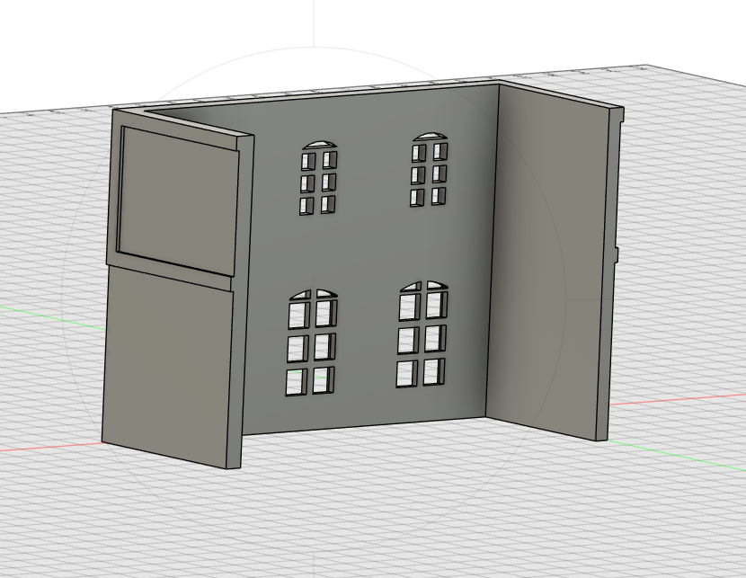

Nico78 Posté(e) Octobre 21, 2023 Partager Posté(e) Octobre 21, 2023 Bonjour, Je suis en train de fabriquer une gare pour mon réseau. J'ai conçu un demi bâtiment car l'autre moitié étant symétrique. J'arrive à importer dans un nouveau projet les 2 demi bâtiments mais comment faire pour les coller et n'en faire qu'un seul ? Ca doit pas être trop compliqué ? Merci d'avance Lien vers le commentaire Partager sur d’autres sites More sharing options...
RFN_31 Posté(e) Octobre 21, 2023 Partager Posté(e) Octobre 21, 2023 (modifié) Si tu sélectionnes les 2 objets et que tu génères le STL, ça donne quoi ? Tu ne dis pas dans quel logiciel, je suppose que c'est fussion 360. La solution que je donne doit fonctionner sous Freecad. Modifié (le) Octobre 21, 2023 par RFN_31 Lien vers le commentaire Partager sur d’autres sites More sharing options...
Nico78 Posté(e) Octobre 21, 2023 Auteur Partager Posté(e) Octobre 21, 2023 oui désolé j'ai oublié de préciser, c'est sous Fusion 360 Lien vers le commentaire Partager sur d’autres sites More sharing options...
jcjames_13009 Posté(e) Octobre 21, 2023 Partager Posté(e) Octobre 21, 2023 (modifié) Salut Tu peux utiliser la fonction "Symétrie miroir" (Créer / Symétrie miroir). Tu sélectionnes ton demi bâtiment (Composant ou Corps) puis tu sélectionnes une des 2 extrémités du mur comme plan de symétrie. Puis "Joindre" pour avoir le bâtiment complet dans un même composant/corps. @+ JC Modifié (le) Octobre 21, 2023 par jcjames_13009 Lien vers le commentaire Partager sur d’autres sites More sharing options...

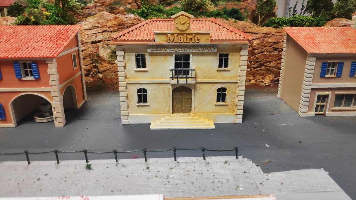

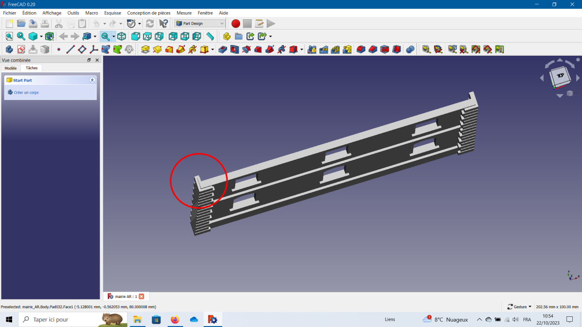

Bud.fr Posté(e) Octobre 22, 2023 Partager Posté(e) Octobre 22, 2023 Salut Nico Il y a 15 heures, Nico78 a dit : comment faire pour les coller et n'en faire qu'un seul ? Je répondrai basiquement et à coté du sujet: Avec de la colle pour plastique .... Je m'explique: Je fais aussi des bâtiments pour le réseau Ho de mon club, mais je fais 4 murs indépendants que j'assemble ensuite sur la table de l'atelier, ce qui, pour ma part, limite les temps d'impression, impression à plat, et les risques de foirage, et permet de récupérer des fichiers pour varier les façades. Mes façades comporte des coins en angles pour permettre la bonne tenue lors de l'assemblage/collage Ce qui, à la fin, donne ça: Pour info, je suis sous FreeCad mais le principe doit être le même sous Fusion. A+ 2 Lien vers le commentaire Partager sur d’autres sites More sharing options...
