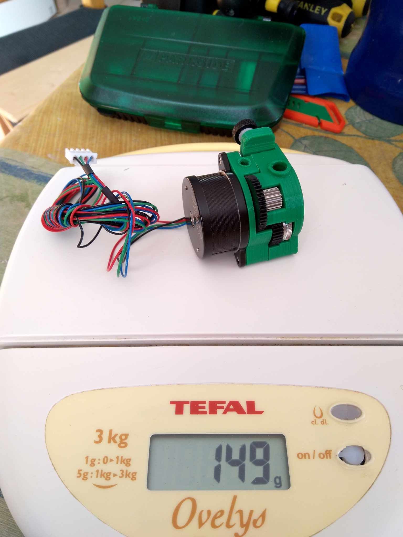

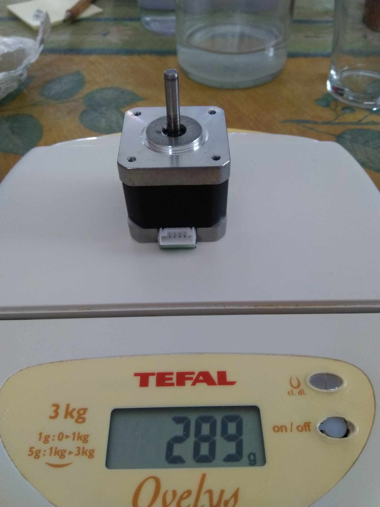

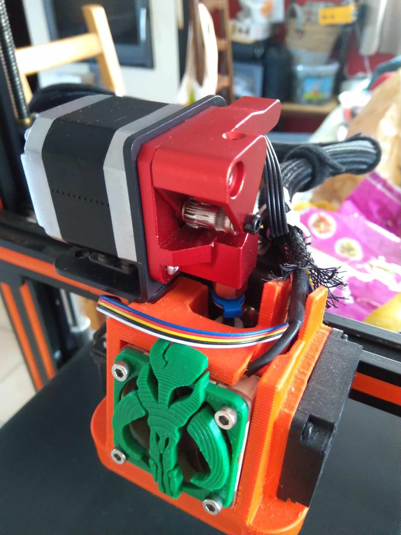

PATMON Posté(e) Octobre 24, 2023 Posté(e) Octobre 24, 2023 (modifié) Bonsoir à tous, j'ai voulu faire évoluer mon E3 et j'ai voulu passer mon Direct drive avec moteur standard et extrudeur double engrenage par un extrudeur imprimé par mes soins (un LGX Lite https://www.thingiverse.com/make:1129118 ) faisant passer le poids total de ces deux éléments à la moitié du poids de seulement l'ancien moteur. avant : après : Tout se passe pour le mieux, je commande les pièces (engrenages et moteur) sur Ali. impression, montage et test OK j'imprime une petite plaque pour le montage de tout ça et je monte le tout. ça fonctionne du feu de dieu jusqu'à...... ce qu'un des 4 fils se détache du moteur !!! Patatras je ne peux plus imprimer et demande à ce qu'on m'expédie un nouveau moteur. Un mois plus tard je le reçois (cet aprèm) et ce soir je tente de remonter le tout. Avant de tout fixer je lance un test (chauffe de la hotend puis essai de faire tourner l'extrudeur) et la ça ne fonctionne pas (les même symptômes que lorsque le fil du précédent s'est barré)! ET LA C'EST LE DRAME... je ne sais plus quoi faire!!! je sors le testeur et teste les deux paires du moteur ça semble bon ! je teste l'ancien moteur de la même manière (je précise que j'ai tenté de ressouder le fil qui s'était barré de l'intérieur) et les deux paires semble fonctionner aussi ??? j'ai une question subsidiaire : j'ai testé les voltages sur la CM (une 4.2.7 créality) j'ai bien 24v en entrée, 1.2v sur la vis de réglage du voltage de l'extrudeur. J'ai aussi testé les 4 pins de la prise moteur de l'extrudeur et là sur chaque pin j'ai 24v? est-ce normal? je ne sais plus quoi faire??? d'avance merci Modifié (le) Novembre 20, 2023 par pascal_lb

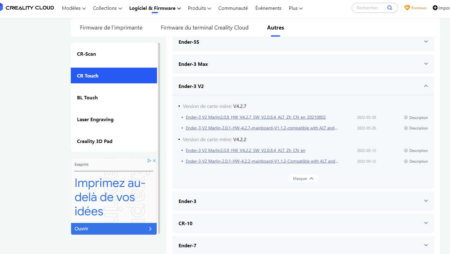

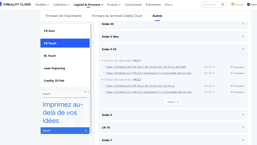

PATMON Posté(e) Novembre 8, 2023 Auteur Posté(e) Novembre 8, 2023 Salut à tous, j'ai reçu ma carte neuve ce jour puis installé le tout dans mon imprimante (quel con j'ai oublié de noter tous mes paramétrages avant de changer l'ancienne..... va falloir tout refaire les réglages!!!) bref tout semble fonctionner sauf que j'arrive pas à trouver une version de marlin (même sur creality) qui fonctionne direct avec l'écran de la V2 et un CR-Touch! je précise que la version qui était installée dessus au paravent était une version bidouillée (de tititopher je crois) et elle me plaisait bien avec plein d'options supplémentaires dans les menus mais un peu trop de test de plateau pour le CR-Touch ! (10*10) Là il semble que ça fonctionne mais pas de cr-touch donc je ne peut lancer quoi que ce soit... Pourriez - vous m'aider à trouver une version pour la carte 4.2.7 avec CR-Touch et l'écran de la V2 SVP (pour flasher la carte et l'écran!) je vais devoir mettre les doigts dans le cambouis (j'avais il y a quelques mois deja vu comment faire mais là même sur le site Marlin ou j'ai voulu télécharger la dernière version, je ne trouve pas dans les config de version pour la 4.2.7 quand je sélectionne la ender3 V2( du coup je sais plus quoi prendre pour bien démarer ma config???)

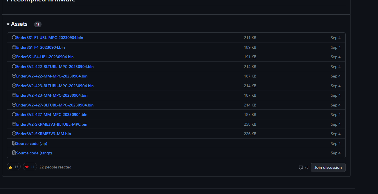

hyoti Posté(e) Novembre 8, 2023 Posté(e) Novembre 8, 2023 @PATMON Chez Creality tu as celles là : https://www.crealitycloud.com/fr/software-firmware/other/cr-touch Après tu as celles de Mriscoc https://github.com/mriscoc/Ender3V2S1/releases/tag/20230904 voir bas de page. Mais @pommeverte en a certainement une mieux toute prête, si tu lui demandes gentiment. 1
PATMON Posté(e) Novembre 8, 2023 Auteur Posté(e) Novembre 8, 2023 merci bien effectivement j'étais pas au bon endroit ! j'étais bien chez creality mais pas sur crealitycloud ! je vais essayer (là je viens de lancer le levelling tout a l'air de fonctionner sauf que rien n'est bien paramétré (pas centré sur le plateau) et donc cela se termine en cacahuette merci d'avance @pommeverte (STP ) je viens d'essayer la 2.0.8 et je ne retrouve plus tout ce que j'avais avant comme options comme le nivellement manuel permettant de régler le plateau (au passage j'aimerai bien pouvoir le faire car je viens de remplacer mes ressorts par des cylindres en silicone!), lorsque je lance le levelling, j'ai la sensation qu'il ne va pas au bout! bref tout ce que je pouvais faire sur l'imprimante directement j'ai l'impression de ne plus rien avoir! (comme le préchauffage avant j'avais une fonction pour faire que celui de la buse ou du plateau et des profils que je pouvais régler moi même là il semble que je n'ai que le profil de préchauffage PLA et ABS un point c'est tout !)
pommeverte Posté(e) Novembre 8, 2023 Posté(e) Novembre 8, 2023 (modifié) Salut, Comme @hyoti, je t'aurais renvoyer vers la version de mriscoc Ender3V2-427-BLTUBL-MPC-20230904.bin avec une possible mise à jour du firmware de l'écran ici Modifié (le) Novembre 8, 2023 par pommeverte
PATMON Posté(e) Novembre 8, 2023 Auteur Posté(e) Novembre 8, 2023 merci @hyoti et @pommeverte je vais arrêter pour ce soir j'ai les yeux qui se croisent ! je vais essayer ça demain... Bonne nuit Bon en fait j'ai pas résisté (pas de volonté!) je l'ai chargé et whaaaaaaaaa ça a pas l'air mal tout ça !!! bon faut pas abuser je vais me coucher quand même ! merci à vous 1
