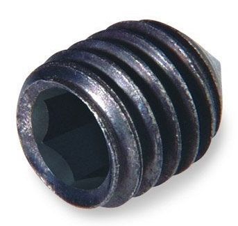

En moins d'une semaine, cela fait deux fois que je trouve une microvis sans tête de 2.84mm x 2.85mm de haut pour clé Allen de 1.44mm en installant un filament sur une Tevo Little Monster ?
Il y a trois jours j'ai remplacé la buse 0.4 qui était bouchée, j'en ai profité pour vérifier le tube PTFE ce qui m'a obligé à ouvrir le boîtier de l'extrudeur. Pas le moteur, mais le boîtier auquel est fixé le moteur pas à pas. Mais je n'ai pas vu ces vis.
Est-ce la provenance de ces microvis ?
Ils sont tombés sur la vitre du plateau chauffant (un aujoud'hui et lotre il y a quelque jours) pendant que j'attendais la montée en température pour une impression lancée suite au changement du filament d'une autre couleur. Et tic sur la vitre du plateau.
Cela ressemblait à une petite grenaille noire en voici une image :
MicroVisSansTteAcierZingue2_84x2.85mmAllen1_44mm.jpg.b894a6625b0e828e96b9d3d636dbf293.jpg
Mais cela a la taille de gros grain de riz noir.
D'où viennent-ils ?
Vais-je endommager l'imprimante si je ne repositionne pas ces deux vis ?

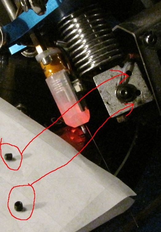

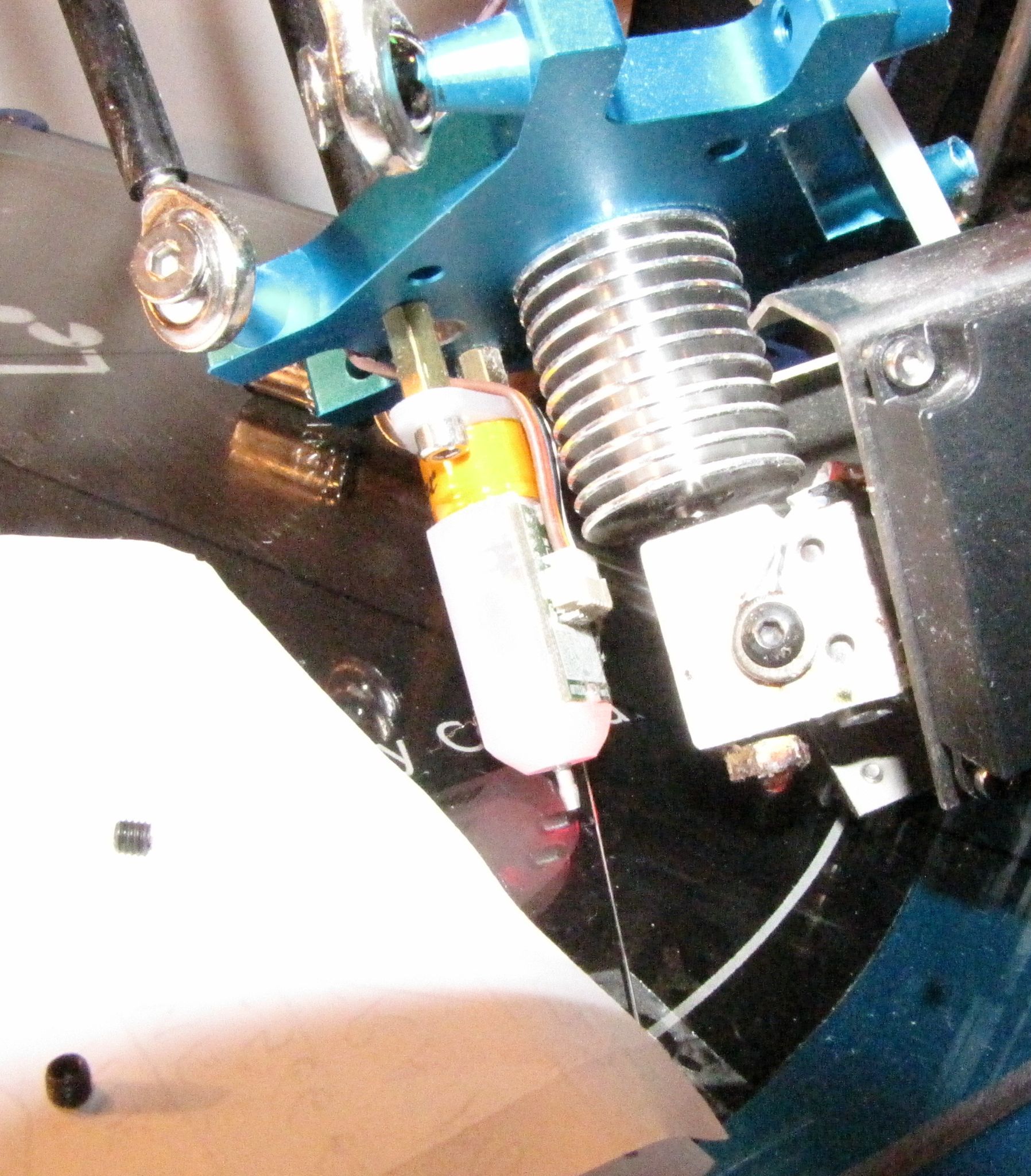

Les vis servent à bloquer la résistance chauffante par le côté gauche du bloc de chauffe et je note de suite que la stabilité de la température vient de faire un grand bond en avant. J'avais une variation de moins 5° à plus 5° (donc un écart type de 10° au cours de toute l'impression) et là je suis à moins 2° à plus 1° (donc u écart type de 3°). Fabuleux, car je suis persuadé que mes impressions vont aussi s'améliorer !
Voici deux photos de la position des deux vis de serrages :
2024-01-13Lemplacementdesdeuxmicrovisdeserrage-1.thumb.jpg.49223b73c5cb391e2fbbe2bd2db21c9b.jpg
2024-01-13Lemplacementdesdeuxmicrovisdeserrage-3.thumb.jpg.abf44141d3d0c442963484f5857593a2.jpg
J'ai pour habitude de vérifier tous les serrages et tous les ajustements de ce genre de machine, mais quand l'information manque et que les vis sont cachées par le support des ventilateurs en métal et le ventilateur avant, il peut vous arriver ce qui m'était arrivé.
Comme je n'ai jamais changé que la buse de l'imprimante sans avoir à démonter que la buse elle-même, c'est donc que le serrage en usine n'avait pas été fait correctement dès le départ, car avec un serrage correct, ces vis ne se desserrent pas toutes seules.
