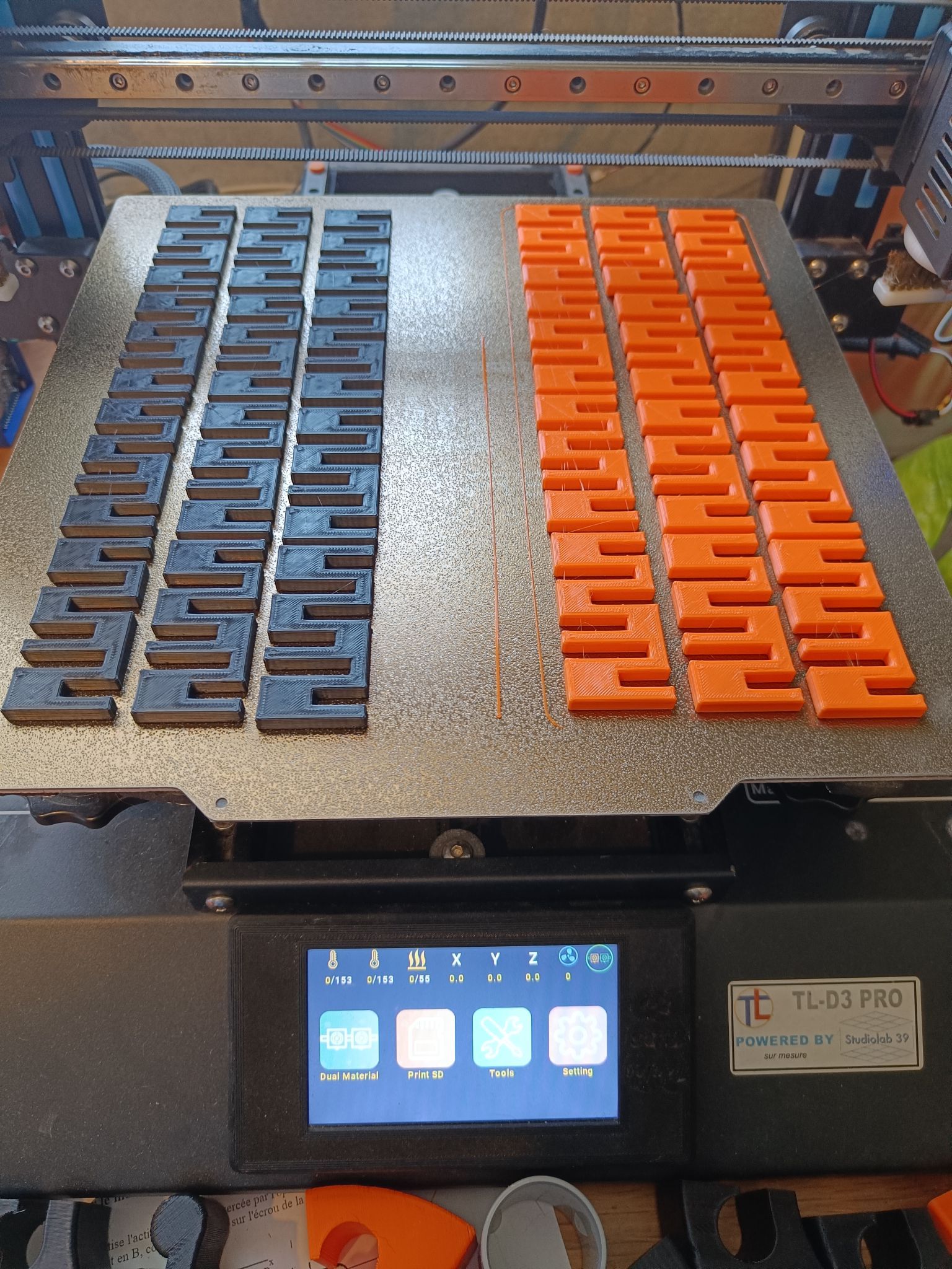

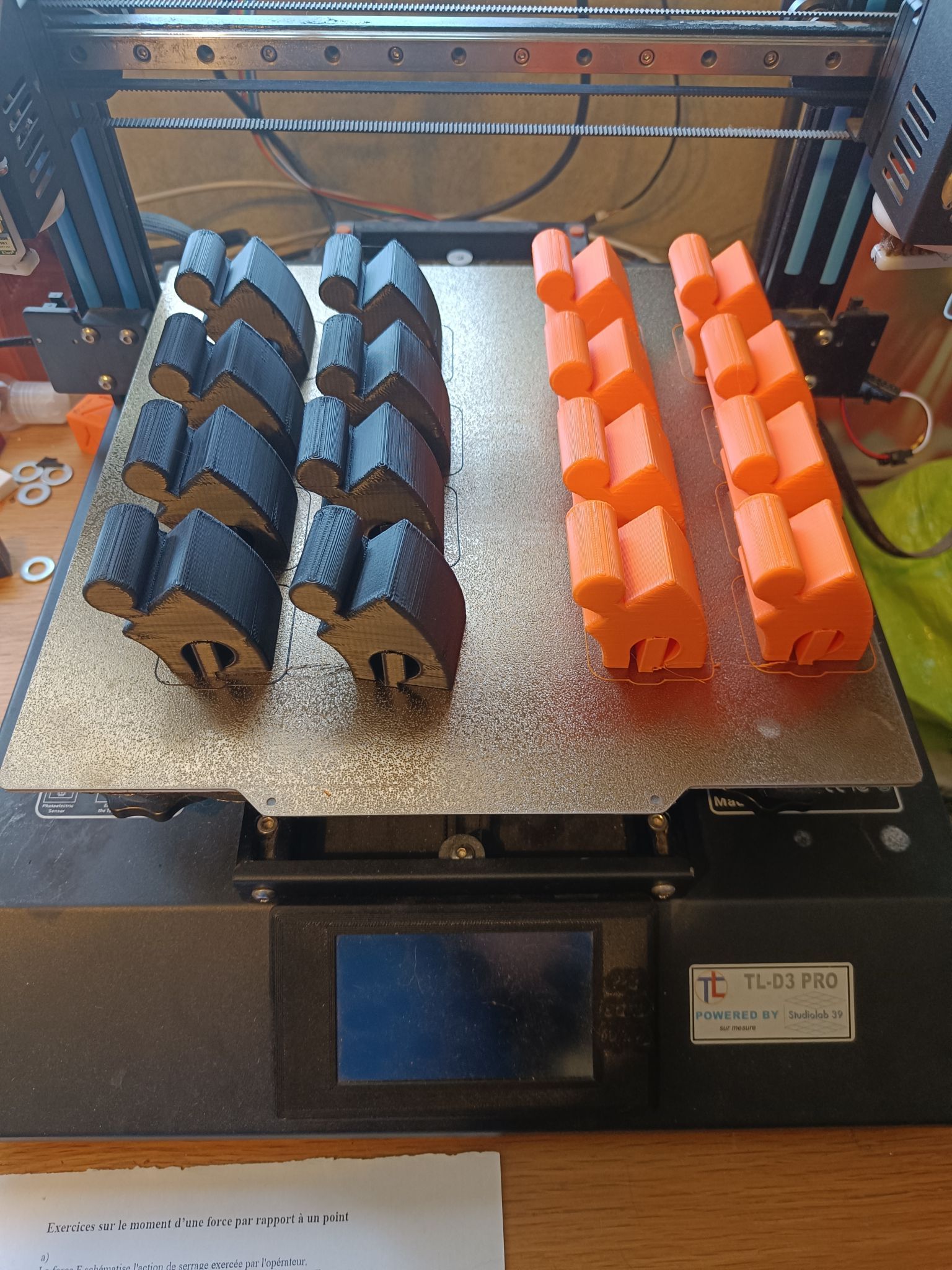

hcl28 Posté(e) Octobre 30, 2023 Partager Posté(e) Octobre 30, 2023 Salut, L'avantage du mode clone c'est de pouvoir faire plusieurs pièces (au moins deux), dans le même temps d'impression que pour une seule, cela double la production, intéressant dans lke cas de print long, il faut juste que la pièce ne soit pas plus grande que la moitié du plateau. Exemples d'impression en mode clone, celui-ci est à choisir ditectement dans l'imterface de l'imprimante et non pas dans le slicer. @+ @QuecheTenlog doit fournir sur leur site internet,le profil pour Cura, il n'y pas de Gcode particulier pour faire fonctionner imprimante, juste Gcode Start et Stop, qui sont normalement présent dans le profil. https://www.tenlog3dprinter.com/pages/download Il exsite aussi des profils pour IdeaMaker ey PrusaSclicer a+ Charles Lien vers le commentaire Partager sur d’autres sites More sharing options...
