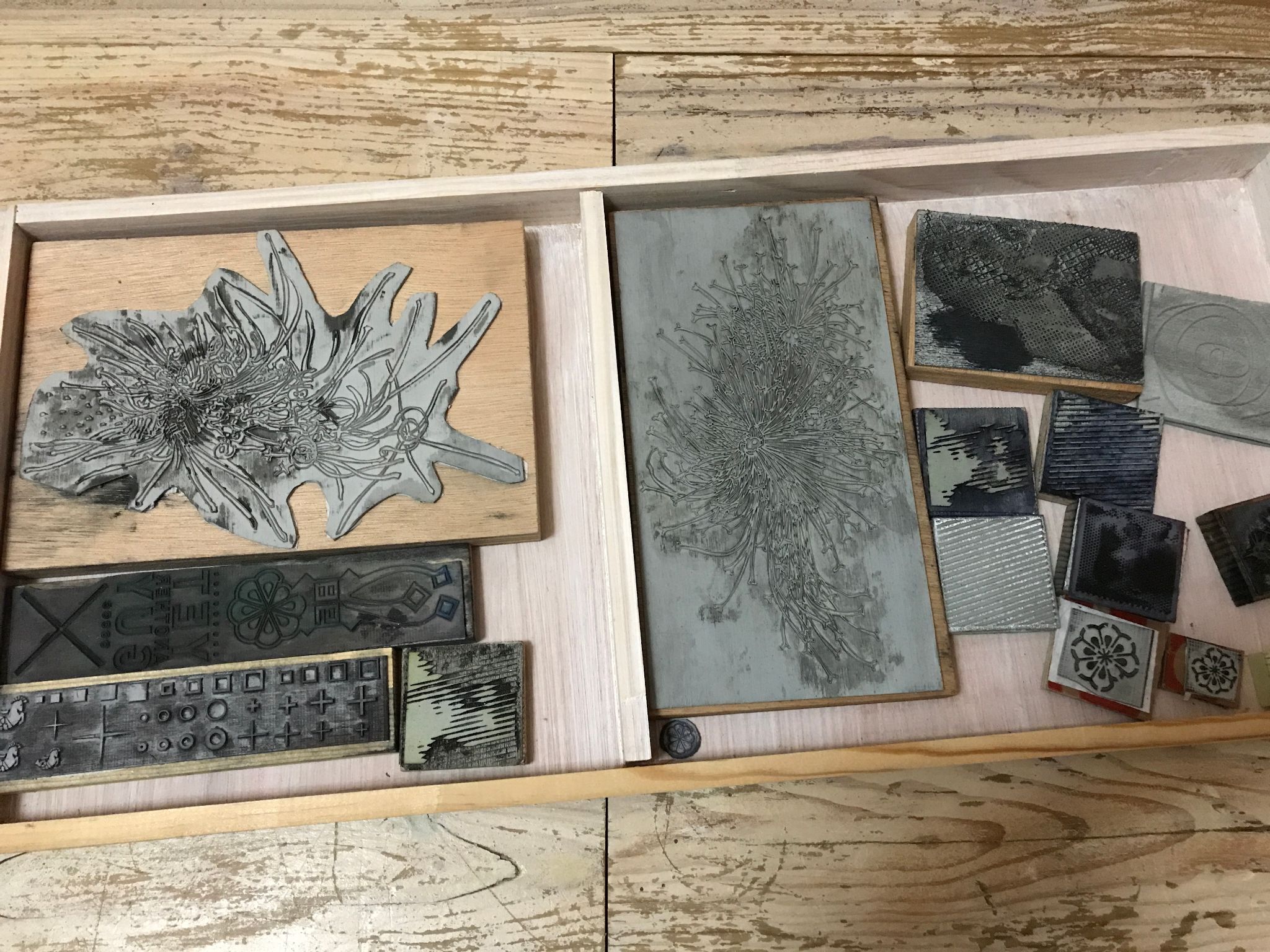

ohka Posté(e) Novembre 1, 2023 Partager Posté(e) Novembre 1, 2023 bonjour, le site d'Elegoo ne mentionne pas pas de gravure pour tampon. Au vu des résultats cela ne devrait pas poser de problèmes. Quelqu'un a fait un/des essais ? je compte acheter un Phecda pour graver des tampons. Lien vers le commentaire Partager sur d’autres sites More sharing options...
PPAC Posté(e) Novembre 1, 2023 Partager Posté(e) Novembre 1, 2023 (modifié) Il y a 2 heures, ohka a dit : Quelqu'un a fait un/des essais ? je compte acheter un Phecda pour graver des tampons. Salutation ! Non je n'ai pas encore testé de graver des tampons avec mon Phecda 10W. (Je débute et j'en suis encore a découper du papier pour me faire la main) Tu as des pistes sur le choix de la matière / "caoutchouc" a utiliser pour cela ? J'imagine qu'il y en a avec des fumées plus toxique que d'autre lors de la gravures. Pour le moment j'ai seulement vu cela dans une vidéo de PolyWorkshop Citation sur des feuilles de "DEWALLIE Feuille de tampon en caoutchouc pour graveur laser" https://www.amazon.fr/DEWALLIE-Feuille-caoutchouc-graveur-machine/dp/B09GVQRL2W (actuellement indisponible) Modifié (le) Novembre 1, 2023 par PPAC Lien vers le commentaire Partager sur d’autres sites More sharing options...
souriceaux Posté(e) Novembre 1, 2023 Partager Posté(e) Novembre 1, 2023 Bonsoir, La gravure au laser sur des feuilles de caoutchouc (en moyenne 2.3mm) génère énormément des fumées denses et des particules. Il est impératif d'avoir une très bonne aspiration, ventilation et surtout une assistance d'air. En règle général, il est préférable d'avoir un caisson étanche autour de la source (laser/matière) Avoir une pièce bien ventilée aussi @+ et bonne découpe 1 Lien vers le commentaire Partager sur d’autres sites More sharing options...
