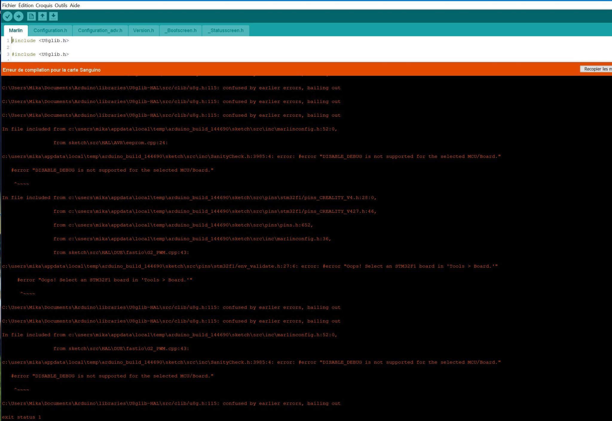

Mickael Dendro Posté(e) Novembre 2, 2023 Partager Posté(e) Novembre 2, 2023 (modifié) Salut la compagnie je viens vers vous car je bloque pour flasher une carte mère creality 4.2.7 j ai suivi un tuto sur YouTube , mais au moment de compiler toujours message d erreur la je bloque et ne vois pas quoi faire car j ai suivi a la lettre le tuto mais ça ne fonctionne pas si quelq'un serait me filer un petit coup de pouce je lui en serais reconnaissant merci d avance de votre aide Modifié (le) Novembre 2, 2023 par Mickael Dendro Lien vers le commentaire Partager sur d’autres sites More sharing options...
pommeverte Posté(e) Novembre 2, 2023 Partager Posté(e) Novembre 2, 2023 (modifié) Salut, un indice, dans ta capture d'écran: Citation oops! Select an STM32F1 board in 'tools > Board' une question: tu sors d'une hibernation de plusieurs années? Ton tuto doit être tout moisi, non? Je te conseillerais plutôt de jeter un oeil à ce tuto , tu sais, celui que tu as utilisé l'an dernier Modifié (le) Novembre 2, 2023 par pommeverte Lien vers le commentaire Partager sur d’autres sites More sharing options...
Mickael Dendro Posté(e) Novembre 2, 2023 Auteur Partager Posté(e) Novembre 2, 2023 Merci beaucoup je vais refaire tout du début avec ton tuto Le gros boulet que je suis j ai suivi le tuto a la lettre mais il veut pas compilé et me marque incomplet ... je préférais arduino pour ça Lien vers le commentaire Partager sur d’autres sites More sharing options...

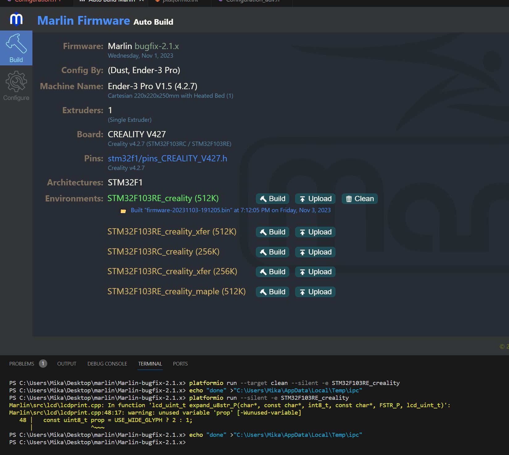

Mickael Dendro Posté(e) Novembre 3, 2023 Auteur Partager Posté(e) Novembre 3, 2023 voila terminer il y a plus cas flasher et tester ;-) Lien vers le commentaire Partager sur d’autres sites More sharing options...

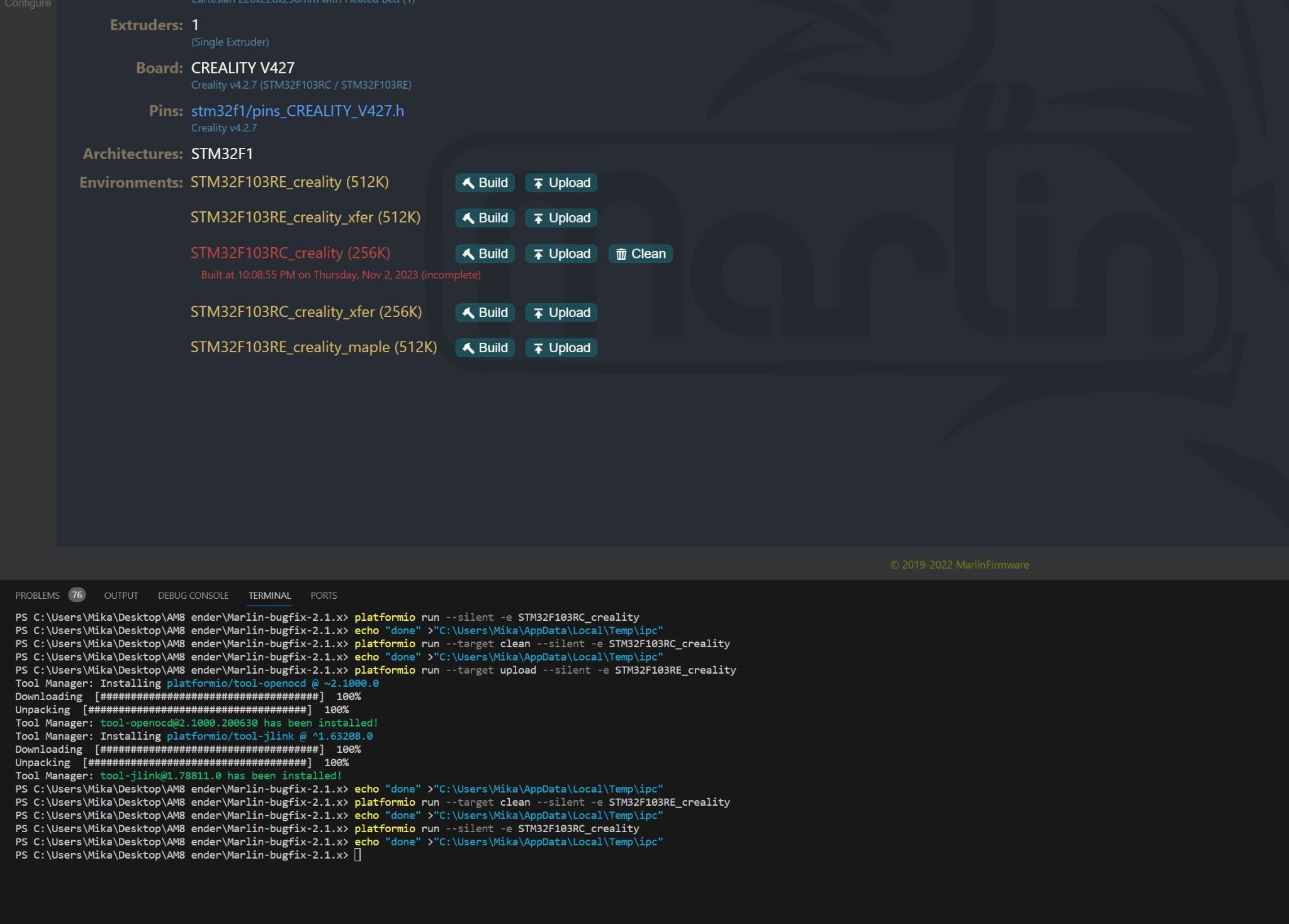

pommeverte Posté(e) Novembre 3, 2023 Partager Posté(e) Novembre 3, 2023 (modifié) Salut, Ce n'est pas l'idée du siècle de partir sur la version Marlin bugfix . Il est largement préférable de rester sur des versions stables (Current Marlin Release voire Marlin 2.1.2.1 with bug fixes ) pour ne pas faire fasse à de mauvaises surprises . Modifié (le) Novembre 3, 2023 par pommeverte Lien vers le commentaire Partager sur d’autres sites More sharing options...
Mickael Dendro Posté(e) Novembre 3, 2023 Auteur Partager Posté(e) Novembre 3, 2023 (modifié) Il y a 1 heure, pommeverte a dit : Salut, Ce n'est pas l'idée du siècle de partir sur la version Marlin bugfix . Il est largement préférable de rester sur des versions stables (Current Marlin Release voire Marlin 2.1.2.1 with bug fixes ) pour ne pas faire fasse à de mauvaises surprises . merci pour les liens je vais écouter tes conseils et le faire avec la current release j ai juste une question : pour les exemples de configuration j utilise les même que j ai déjà ? j ai rien dit , j ai trouver un lien dans un fichier readme dans config merci pour ton aide Re moi , je viens de me rendre compte de un truc dans le firmware il y a un endroit pour dire quel drivers TMC ont a seulement je ne trouve pas les miens dans la liste donc c est sur TMC 2208 STANDALONE et moi j ai des TMC 2225 je laisse comme ça ? Modifié (le) Novembre 3, 2023 par Mickael Dendro Lien vers le commentaire Partager sur d’autres sites More sharing options...
