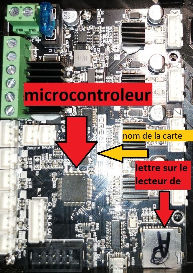

Bonsoir,
J'utilise les sources de la version 2.1.1.1, j'ai essayé de décommenter la ligne //#define EEPROM_INIT_NOW mais sans grand effet.

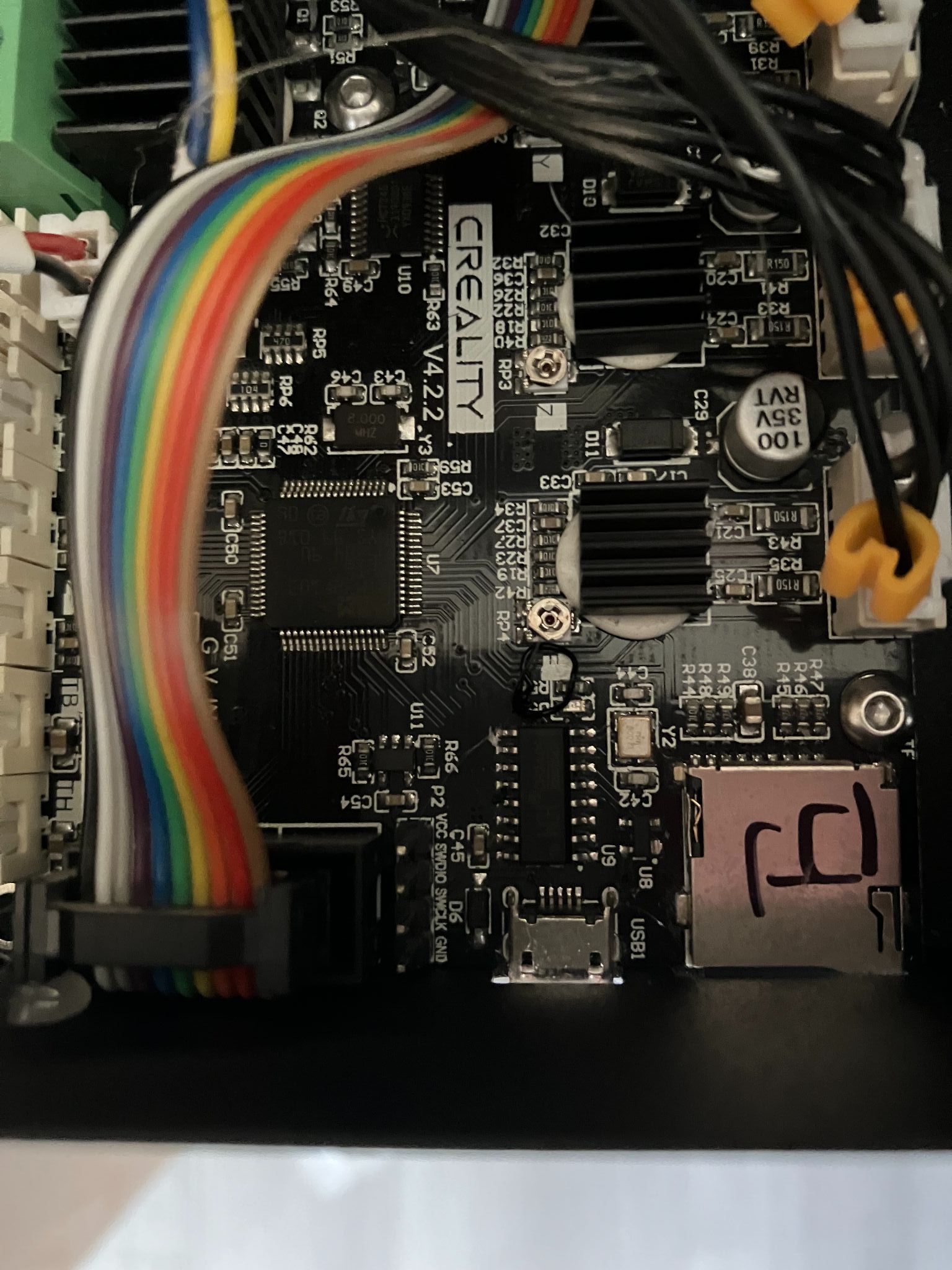

Voici une photo de ma carte, c'est bien une 4.2.2 mais les inscriptions sur le processeurs sont illisibles (trop effacées), et les inscriptions manuscrites sur le lecteur de carte SD ne me disent rien, je n'ai pas trouvé d'info sur cette annotation "IJI"
Olivier
Je pense que c'est un E mal écrit 😩 , mais l'info est inutile

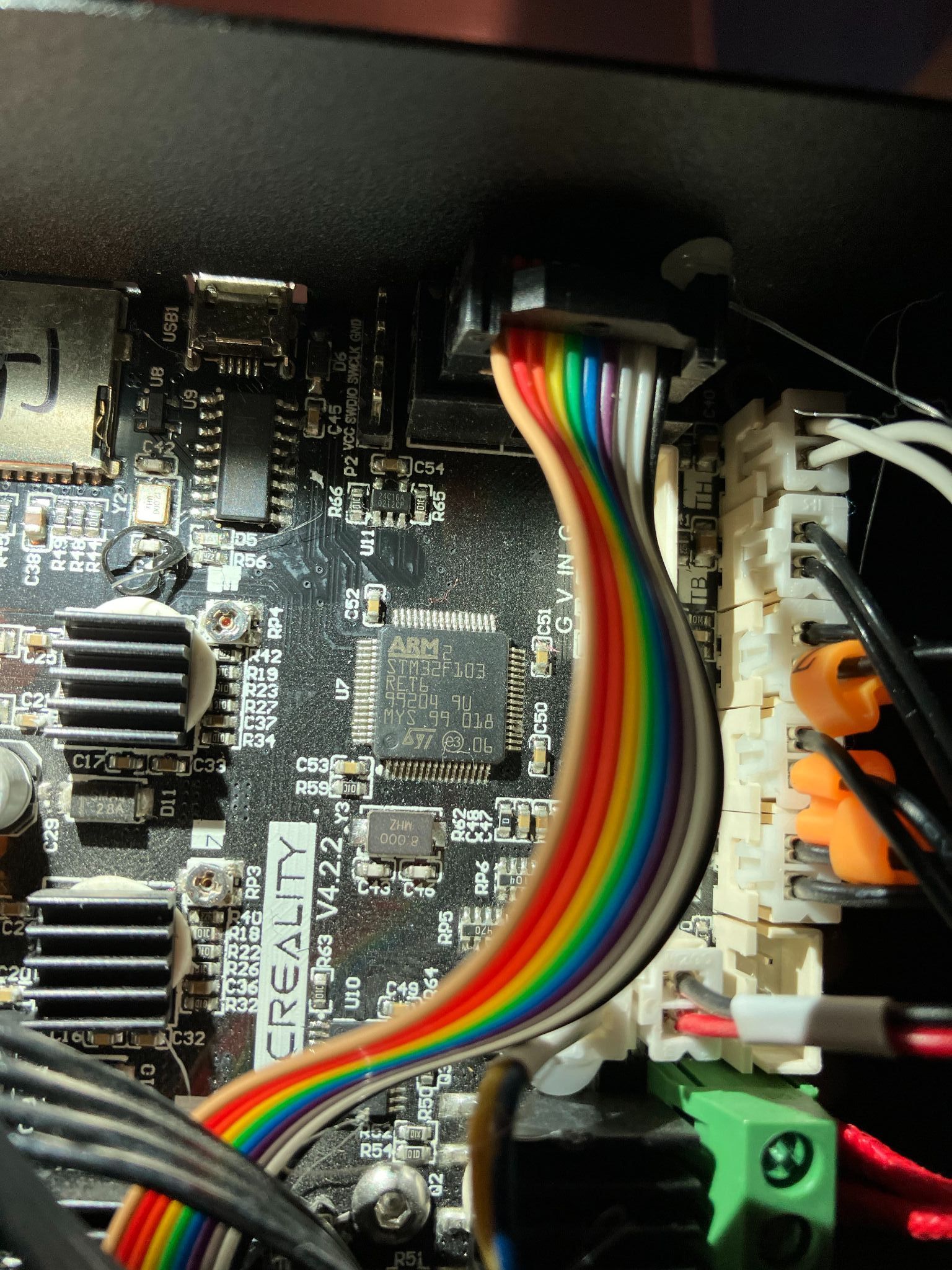

Pour le microcontrôleur, si tu orientes la carte-mère et que tu ajoutes un éclairage ou le flash, peut-être que tu pourras lire la référence (STM32... ou GD32...)
Salut,
Je viens de tester ton firmware compilé, le comportement est un peu diffèrent, je n'ai pas de message au boot indiquant une erreur de version eeprom, mais par contre la sauvegarde des modifications n'est toujours pas prise en compte.
Je suis allé dans le menu - configuration - température - pla - et j'ai changé la température de préchauffage de la buse, dans le même menu j'ai enregistré, je suis revenu au niveau du menu configuration, j'ai de nouveau enregistré. Off/On de l'imprimante mais hélas, les paramètres sont revenus à leurs valeurs par défaut. J'avais bien eu le bip lors de la sauvegarde.

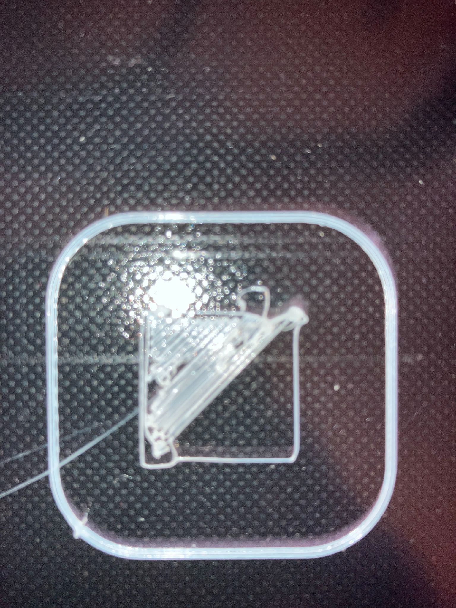

Bonsoir,
Et bien je pense qu'a force de faire des tests de changement de firmware j'ai du dérégler quelques chose, impossible de sortir une impression correcte !!!
Je suis revenu sur la version de Marlin qui fonctionnait bien (avant mes tests) et pourtant le résultat est catastrophique.
Voila une photo du cube de calibration
La piste d'amorçage semble correcte mais dés que l'imprimante commence la première couche c'est comme si le filament n'adhérait  pas au plateau, d'ailleurs je peux le retirer juste en le frottant avec les doigts.
Je pensais que c'était mon plateau magnétique qui n'était plus très plan du coup j'ai acheté un plateau en verre mais c'est le même problème.
Si quelqu'un a une idée ...
Il y a 3 heures, Olivier_1968 a dit :
mêmes réponses/consignes qu'aux p'tits nouveaux dans l'impression 3D:
  • nettoyage du plateau à l'eau chaude + liquide vaisselle suivi d'un rinçage sans le "posage" de doigts sur le plateau une fois propre
  • réglage de la hauteur de la couche initiale. Si tu avais conservé mon firmware 🤨, tu pourrais accéder au menu directement en "double-cliquant" sur le bouton rotatif de l'écran
  • supprimer la jupe qui ne sert à rien si tu as des lignes de purge. Elle peut être remplacée par une bordure pour améliorer l'adhérence de la pièce
  • augmenter le débit de la couche initiale à 110% voire 120%
  • prendre en compte l'épaisseur de la feuille/cale utilisée pour régler la hauteur de buse en ajoutant la commande M206 Zépaisseur_de_cale sous le G28 du Gcode de démarrage de ton trancheur
Là où je rejoints ton interrogation, c'est que ta jupe parait plus écrasée que la pièce.
