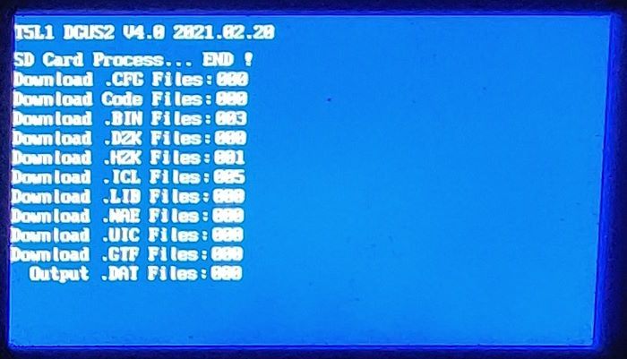

bonsoir, je n'arrive toujours pas a changer le firmware de l'écran tactile est-ce que qq1 pourrait m'aider s'il vous plait ? merci par avance

j'ai utilié x-loader, le firmware de la carte mere fonctionne d'apres ce que me dit x-loader mais lors du telechargement du firmware de l'écran tactile le flashing se fait mais après, sur l'écran il est marqué veuillez patientez en chinois

est-ce que l'écran affiche END! sur la 2ème ligne, à la fin du transfert?

oui l'écran affiche end a la 2eme ligne et c'est une carte SD en 32Go et comment fais ton pour reduire la taille de la partition avec ce logiciel ?

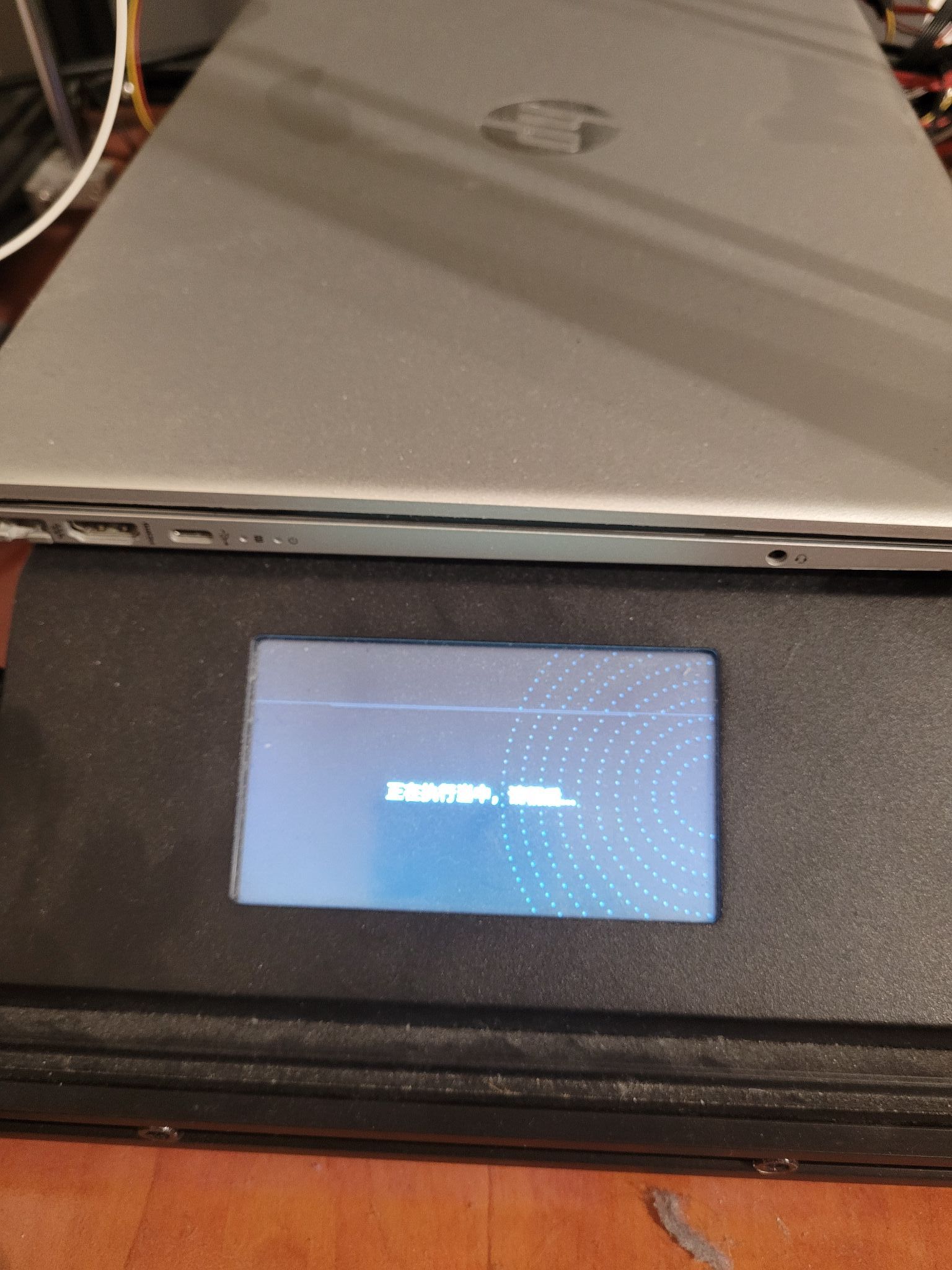

je viens d'essayer de flasher l'ecran et un seule image est apparu, celle de accueil sur lequel je ne peux rien faire est-ce mon dwin set qui est sous le mauvais format ?

Par sécurité, je recommencerais à 0. Je flasherais l'écran puis la carte-mère

en général, c'est dans cet ordre, ça évite d'éteindre et allumer l'imprimante 2 fois 😅

re, je viens de refaire le processus en commencant par le flashing de l'écran puis j'éteins l'imprimante puis je la rallume en ayant retiré la carte SD puis je flash la carte mère, tout ce passe bien, xloader m'ayant indiqué que le transfert est terminé jusqu'a ce que j'obtienne cet écran :

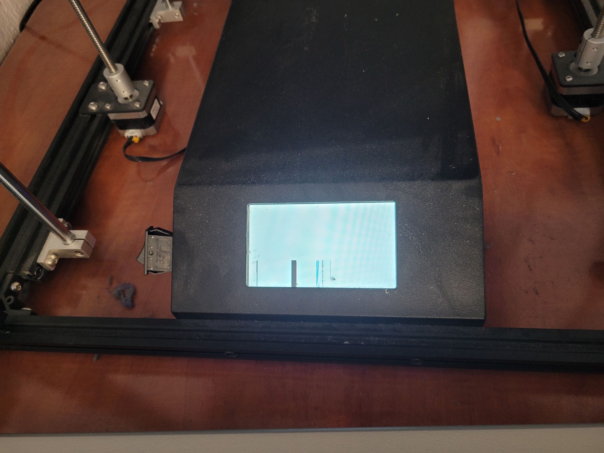

est-ce que tu as éteint et rallumé l'imprimante pour que la carte-mère et l'écran démarre simultanément?

Je ne pense pas. Ils se peut qu'il y a une mauvaise communication entre la carte-mère et l'écran. Est-ce que tu as vérifié le branchement du câble entre les 2? Peut-être que tu pourrais le débrancher et le rebrancher.
Sinon, voici une autre version de firmwares à tester (menus en anglais), compilé à partir de la dernière version de Insanity Automation:

bonjour, oui j'ai bien rallumer pour vérifier mais ca ne change rien. je trouve ca bizarre si il y avait un pb de communication, car j'avais deja réussi a mettre un autre firmware l'année dernière mais celui ne me plaisait pas, un peu beugé. mais je vais tout de même vérifier et aussi tester avec les fichiers que tu m'as envoyé.

bonsoir Pommeverte, merci pour tes conseils j'ai réussi à mettre ce firmware que tu m'as envoyé, cependant y'aurait-il des vidéos me permettant de faire le réglage buse plateau ? merci d'avance
