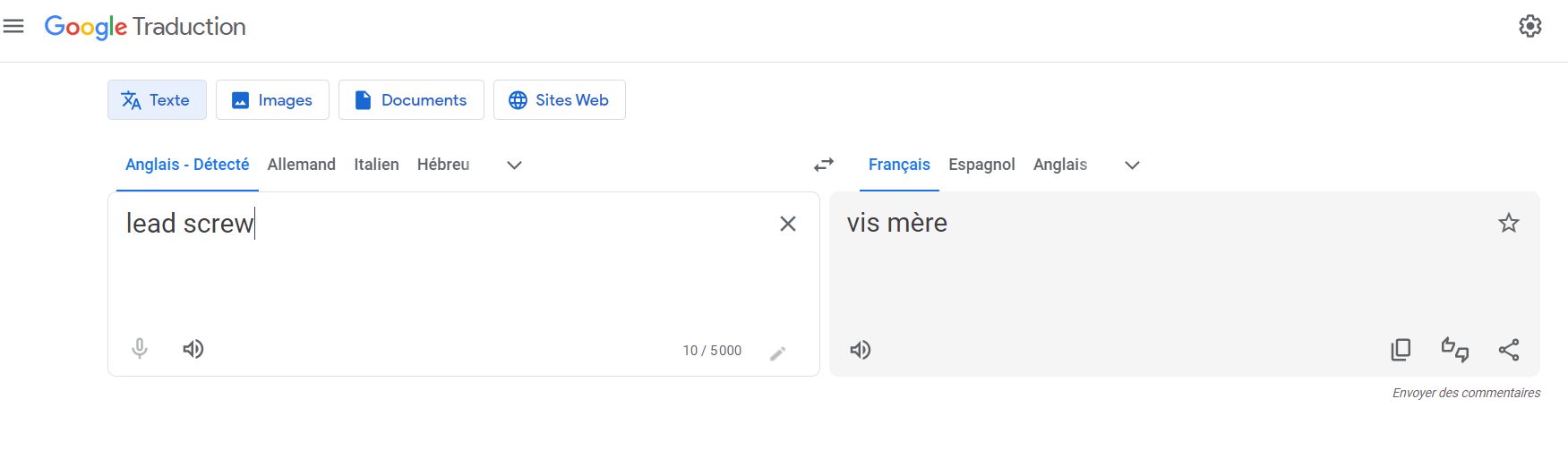

pommeverte Posté(e) Novembre 10, 2023 Posté(e) Novembre 10, 2023 Salut, Le 10/11/2023 at 11:11, ego a dit : j'ai fait plusieurs tentatives pour remplacer le fireware de la Anet A8, sans succès , par carte ou par connexion sur com, ça passe pas Dérouler Même si c'est possible, il est rare de flasher le firmware d'une carte 8bits via le lecteur de carte SD/µSD. C'est donc plutôt la solution avec un câble USB de qualité, qu'il faut privilégier. Si le problème persiste: soit les firmwares que tu tentes d'installer ne sont pas compatibles avec le bootloader (programme de chargement), soit le bootloader est carrément absent. Dans ce dernier cas, un module USBASP te permettra de l'ajouter. Le 10/11/2023 at 11:11, ego a dit : les transmissions se font par vis à plomb Dérouler traduction rigolote et littérale de "lead screw" (vis-mère), soit une tige/vis trapézoïdale dans ton cas
ego Posté(e) Novembre 10, 2023 Auteur Posté(e) Novembre 10, 2023 (modifié) Le 10/11/2023 at 11:50, pommeverte a dit : Salut, Même si c'est possible, il est rare de flasher le firmware d'une carte 8bits via le lecteur de carte SD/µSD. C'est donc plutôt la solution avec un câble USB de qualité, qu'il faut privilégier. Si le problème persiste: soit les firmwares que tu tentes d'installer ne sont pas compatibles avec le bootloader (programme de chargement), soit le bootloader est carrément absent. Dans ce dernier cas, un module USBASP te permettra de l'ajouter. traduction rigolote et littérale de "lead screw" (vis-mère), soit une tige/vis trapézoïdale dans ton cas Dérouler Oui, vu cette option par carte machin-chose qu'on branche sur la carte, mais encore faut il qu'il y ait l'emplacement Pour ce qui est des termes, ça nous apprendra à vouloir (pas moi) à tout prix parler étranger, tout se perd et la langue Française en prend un sacré coup. Vis à plomb, c'est ce que j'ai vu sur aliexpress je crois, et forcement à force d'abuser, on finit par dire n'importe quoi... C'est ainsi, et il y en a beaucoup à qui ça plait On voit même des français faire des vidéos en anglais, le summum pour moi... C'était une parenthèse (comment on pourrait dire ça en anglais pour etre à la mode? ) Bon pour l'instant, vu ce que tu disais sur la qualité des cartes Anet, je contrôlerais la consommation de ce petit moteur avant de le brancher sur celle ci. Merci PS: je viens de regarder l'expression lead screw, ça correspond bien au vis et la traduction est bien vis mère, mais je ne vois pas du tout le rapport avec les vis de transmission... ??? Et comment arrive t on à la traduction vis à plomb ??? Modifié (le) Novembre 10, 2023 par ego
pommeverte Posté(e) Novembre 10, 2023 Posté(e) Novembre 10, 2023 Le 10/11/2023 at 12:07, ego a dit : Oui, vu cette option par carte machin-chose qu'on branche sur la carte, mais encore faut il qu'il y ait l'emplacement Dérouler Je dirais ici , à coté du connecteur de l'écran Le 10/11/2023 at 12:07, ego a dit : ça correspond bien au vis et la traduction est bien vis mère, mais je ne vois pas du tout le rapport avec les vis de transmission... ??? Dérouler la vis-mère est un terme utilisé en mécanique ... Le 10/11/2023 at 12:07, ego a dit : comment arrive t on à la traduction vis à plomb ? Dérouler lead = plomb, screw = vis => CQFD
ego Posté(e) Novembre 10, 2023 Auteur Posté(e) Novembre 10, 2023 (modifié) Super! merci pour le lien, j'avais bien vu cet emplacement sur la carte, mais bon... Du coup je me suis abonné, je me contenterai des images Etonnant, gogole fait de la traduction mécanique? J'ai déjà du mal en anglais alors si google ne m'aide pas correctement, je suis pas pret à échanger avec un gargouilleur... Modifié (le) Novembre 10, 2023 par ego
divers Posté(e) Novembre 10, 2023 Posté(e) Novembre 10, 2023 (modifié) en mécanique c'est la vis principale qui transmets les mouvements et qui garantit la position des élément qui y sont reliés. Tout cela c'est de l'histoire ancienne avec les capteurs modernes. Modifié (le) Novembre 10, 2023 par divers
BourrinDesBois Posté(e) Novembre 11, 2023 Posté(e) Novembre 11, 2023 Vis mère c'est un terme qu'on utilise souvent sur les tours. Sinon bah c'est une vis tout simplement avec un filetage trapezoidale.

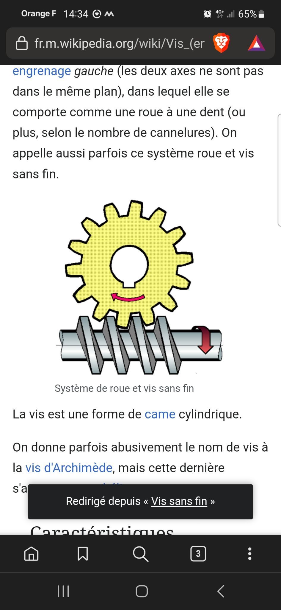

ego Posté(e) Novembre 11, 2023 Auteur Posté(e) Novembre 11, 2023 A mon époque, on appelait cela une vis sans fin, si on traduit cela sur gogol ça donne "endless screw", toujours rien à voir avec la traduction connue. Mais ca c'était avant , et comme tout part à vau-l'eau dans ce joli pays... Mais le sujet n'est pas là Je testerais cette sortie chauffage plateau avec le moteur quand je l'aurais reçu, en ayant pris soin avant de mesurer l'intensité absorbée par celui ci...
BourrinDesBois Posté(e) Novembre 11, 2023 Posté(e) Novembre 11, 2023 Oui voilà tu as raison c'est une vis sans fin. On en perd notre latin.

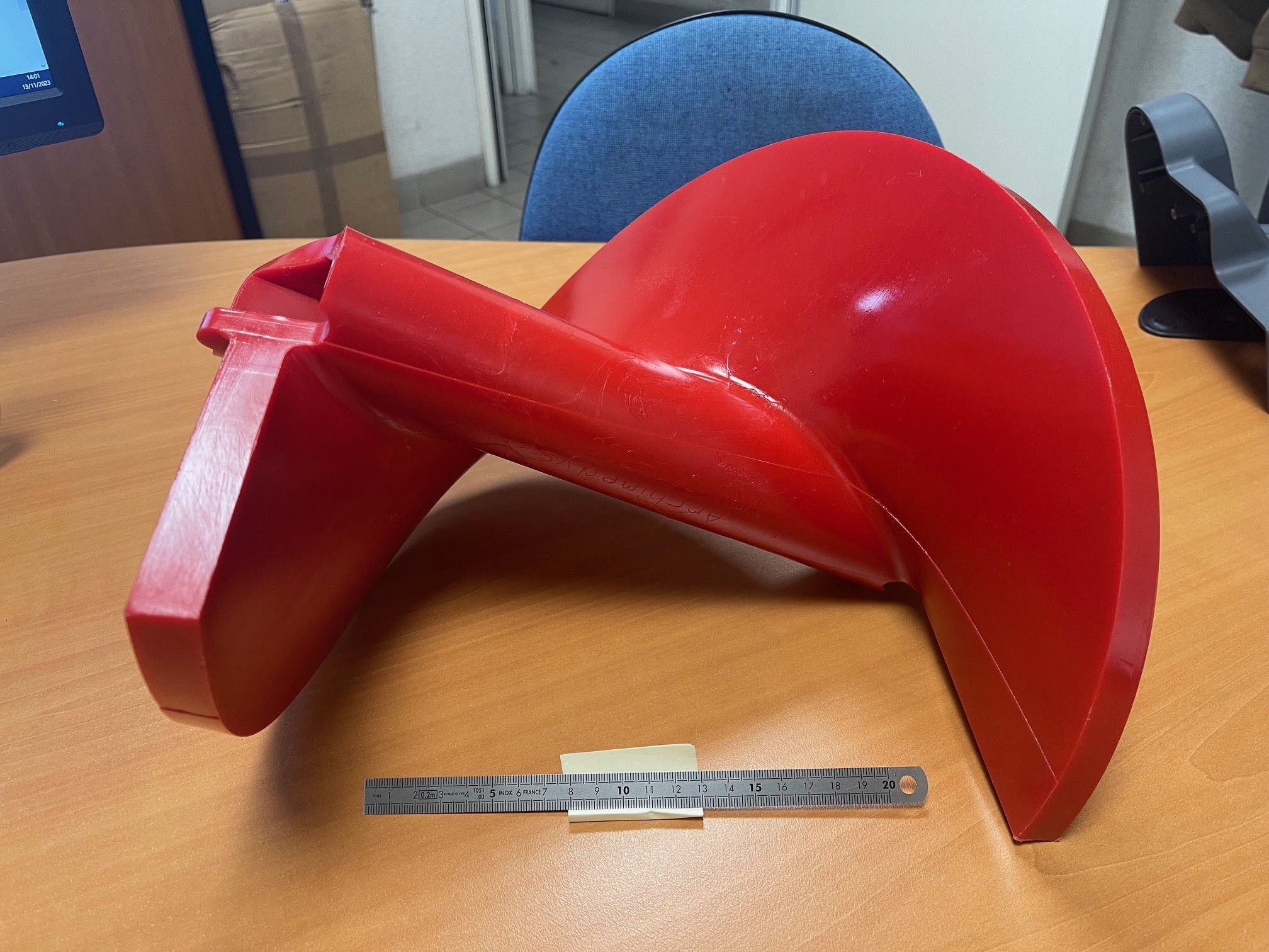

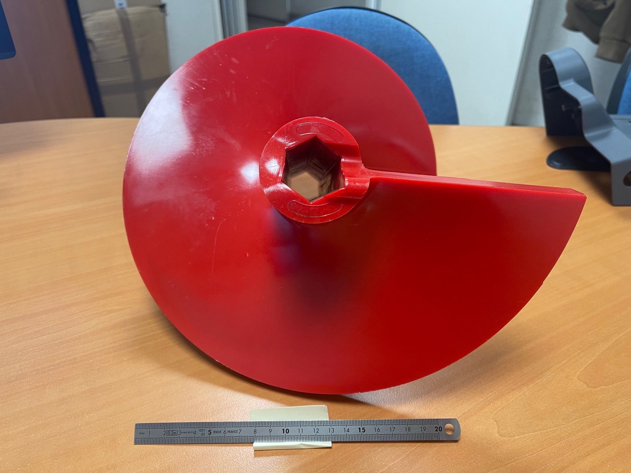

divers Posté(e) Novembre 13, 2023 Posté(e) Novembre 13, 2023 Une vis sans fin est généralement faite pour transporter des produits (exemple dans le silo et dans de très nombreux domaines). Nous fabriquons des vis sans fin modulaires en injection dans différentes tailles, en photo le plus gros module 12 pouces environ Ø 304 mm, elles s'assemblent sur un arbre hexagonal en acier de 34 mm sur plats (certaines mesurent jusqu'à 8 mètres). Elles sont en polyuréthane alimentaire 65 shores D et chacune pèse 2,50 kg. Sur la seconde photo on voit bien le plan de joint du tiroir latéral du moule.
BourrinDesBois Posté(e) Novembre 13, 2023 Posté(e) Novembre 13, 2023 Oui mais ce qui est appelé lead screw c'est une vis sans fin à pas trapezoidale. Exemple classique en mécanique
divers Posté(e) Novembre 13, 2023 Posté(e) Novembre 13, 2023 (modifié) Oui, tu as raison, c'est ce que l'on trouve souvent dans les réducteurs irréversibles. Je trouvais ça sympa de montrer un exemple original de ce que nous fabriquons, des vis d'Archiméde en plastique (mais j'aurais dû être plus précis). Modifié (le) Novembre 13, 2023 par divers
BourrinDesBois Posté(e) Novembre 13, 2023 Posté(e) Novembre 13, 2023 Oui oui, bien sûr, et comme souvent un même terme regroupe plusieurs réalités.
