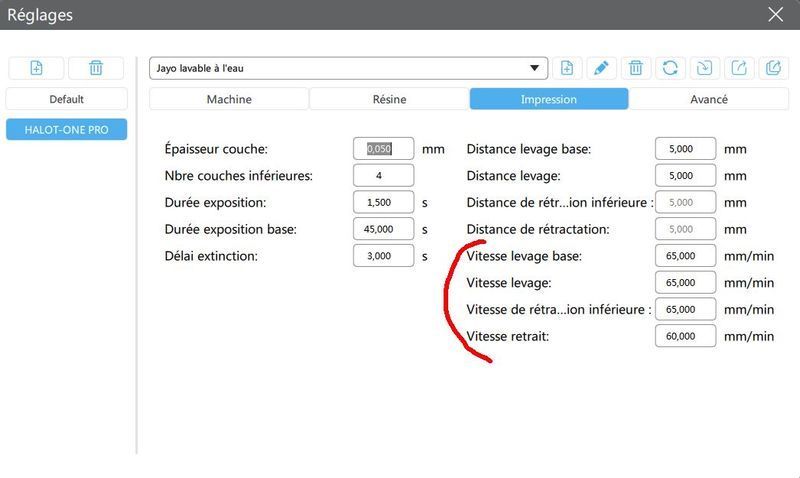

Funboard29 Posté(e) Novembre 14, 2023 Auteur Partager Posté(e) Novembre 14, 2023 Il y a 1 heure, isidon a dit : j'ai toujours mis la vitesse à bloc lors de l'impression Tu peux nous en dire plus ? quels paramètres pour quelles vitesses ? En complément j'ai du mal à faire le distinguo entre ces trois paramètres : - Vitesse levage base. - Vitesse levage. - Vitesse de rétraction inférieure. - Vitesse retrait. Merci. En ce qui me concerne, après étalonnage avec la méthode J3D (merci @PPAC pour le tuyau) j'expose à 1.5 s. Lien vers le commentaire Partager sur d’autres sites More sharing options...
PPAC Posté(e) Novembre 14, 2023 Partager Posté(e) Novembre 14, 2023 il y a 4 minutes, Funboard29 a dit : En complément j'ai du mal à faire le distinguo entre ces trois paramètres : - Vitesse levage base. - Vitesse levage. - Vitesse de rétraction inférieure. - Vitesse retrait. Alors c'est une histoire de "Two-Stage Motion Control" TSMC, en gros on décompose un mouvement en 2, et donc on a deux distance et deux vitesses pour un mouvement ( D'un point A a un point C en passent par un point B), par exemple pour la levé : Point A ( distance de A a B avec la vitesse pour cette distance) , Point B ( distance de B a C avec la vitesse pour cette distance), Point C. Et une vidéo pour illustrer 1 Lien vers le commentaire Partager sur d’autres sites More sharing options...

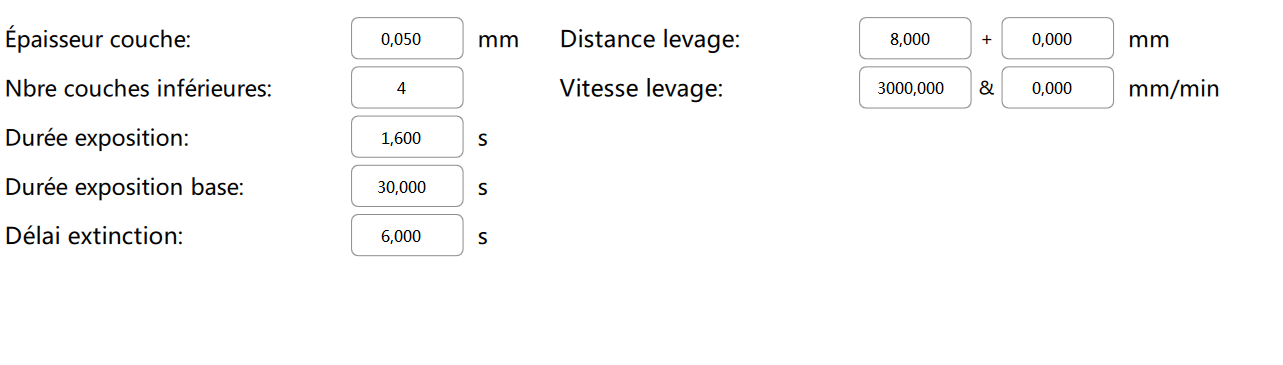

isidon Posté(e) Novembre 14, 2023 Partager Posté(e) Novembre 14, 2023 (modifié) il y a 30 minutes, Funboard29 a dit : Tu peux nous en dire plus ? quels paramètres pour quelles vitesses ? Dans mon cas, j'utilise simplement les paramètres de la machine "dynax+". Uilisant chitubox, les profils "modifiables" de la machine sont bridé, c'est "distance levage" et "vitesse levage", donc vitesse à 3000mm/mn et basta. La source lumineuse de la Halot-mage pro est stratosphérique (11mW/cm²) soit deux à trois fois plus puissant que les autres, j'ai rarement exposé plus d'une seconde selon les résines que j'ai utilisés (xp finder à l'appui) Modifié (le) Novembre 14, 2023 par isidon Lien vers le commentaire Partager sur d’autres sites More sharing options...
Funboard29 Posté(e) Novembre 14, 2023 Auteur Partager Posté(e) Novembre 14, 2023 Merci @PPAC mais ma machine n'est pas équipée de ce système. Ce que j'essaie de comprendre c'est la signification des paramètres que j'ai marqué en rouge. il y a 5 minutes, isidon a dit : j'ai rarement exposé plus d'une semaine Patient comme gars ! Merci pour les infos. 1 Lien vers le commentaire Partager sur d’autres sites More sharing options...
isidon Posté(e) Novembre 14, 2023 Partager Posté(e) Novembre 14, 2023 Bah moi j'ai que ça à l’instant, Funboard29 a dit : Patient comme gars ! J'arrive à faire des lapsus en écrivant, c'est ouf (je voulais dire "seconde" bien entendu) 1 Lien vers le commentaire Partager sur d’autres sites More sharing options...
PPAC Posté(e) Novembre 14, 2023 Partager Posté(e) Novembre 14, 2023 il y a 1 minute, Funboard29 a dit : Merci @PPAC mais ma machine n'est pas équipée de ce système. Arf, mes excuses, ici, les "* base" c'est pour les couches sur-exposé/ les couches inférieur. Lien vers le commentaire Partager sur d’autres sites More sharing options...
