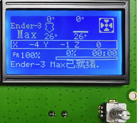

Bonsoir tous, j’ai acheté dernièrement une imprimante 3D crealty ender 3 d’occasion. Autan un décalage entre la buse et le plateau, j’ai voulu faire un réglage du Z offset mais quand je vais dans control puis Motion, il n’y a pas de paramètres de réglage du Z offset.
aurais je oublié un capteur à brancher ou autre bêtise de noob?

Bonsoir et bienvenue sur le forum :
@Samz
Pour t'aider il faudrait que tu décrives mieux ta machine :
Une Ender 3 stock a un écran comme celui là (avec un boîtier)
Ce n'est pas ton cas,
Vu la photo de ton écran, si il y a un bouton rotatif c'est un écran type Ender3 V2,
si non un tactile peut-être ?
Tu dois avoir le modèle de l'imprimante indiquée sur un autocollant sur la machine.
Après tu as peut-être une ender 3 custom, déjà au niveau de l'écran, ou c'est une ender 3 xxxx (V2, Pro, ...)
as-tu un BLtouch (Crtouch) ?
Quel firmware as-tu, c'est indiqué dans un des menus de l'imprimante (info ou un autre)
Modèle de carte mère, version 8 bits ou 32 bits (carte 4.2.2 ou 4.2.7).
En tout cas Sur la ender 3 v2 stock quand je l'ai eu le réglage du Z-offset était dans le menu "Prepare" pas control .
au besoin illustres avec quelques photos.
Tu as une ender 3 customisée,
un écran HD type ender 3 V2
et sûrement une carte mère 4.2.2 ou 4.2.7 à vérifier en ouvrant le boîtier sous l'imprimante.
Tu n'as pas répondu sur la présence ou pas d'un BLtouch.

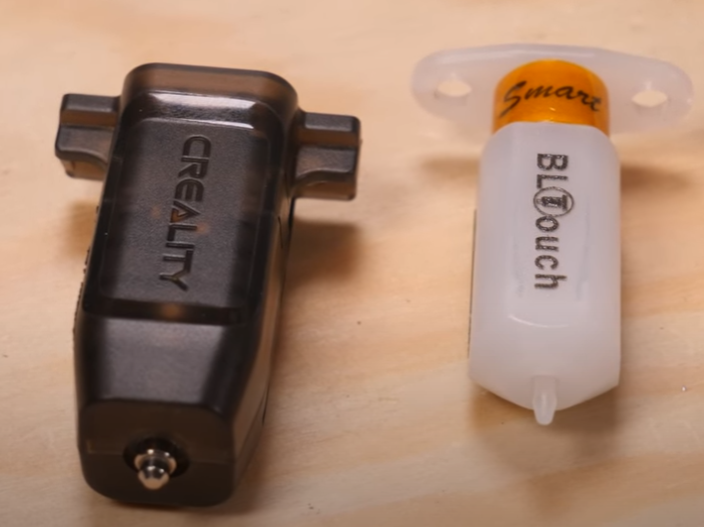

si oui c'est monté sur la tête d'impression sur un côté et cela ressemble à cela.
Cela sert à faire le leveling du plateau et tu devrais avoir un menu level avec une icône en bas à droite.
Ensuite si tu n'as de système de palpation du plateau le Z-offset n'est pas vraiment utile,
puique tu peux régler le Z0 de ton plateau entre le capteur Z-endstop situé sur le côté gauche de l'imprimante et
en montant et descendant la position du plateau avec les quatres molettes  (ressorts) situées sous le plateau.

Je n’ai malheureusement pas le bl touch et avant de venir passer pour un noob sur le fofo, j’ai quand même essayer pas mal de truc pour mes réglages. Le problème, c’est que le vendeur me dit justement de régler le Z offset pour palier à mon écart entre le plateau et la buse quand je fais mes réglages. Si je trouvais le z Offset dans les paramètres, je ne serais pas ici lol
Si tu n'as pas de BL-Touch, il te faut régler la butée Z pour que la buse touche le plateau, puis tu joues sur les 4 molettes du plateau pour réaliser le réglage du grattage de la fauille de papier.
Le Z-offset n'est nécessaire que pour le BL-Touch : si tu monte ce dispositif, il te faudra flasher le firmware pour obtenir ce réglage.
