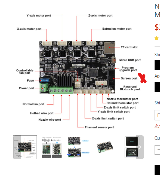

cleme765 Posté(e) Novembre 13, 2023 Partager Posté(e) Novembre 13, 2023 Bonjour, J'ai besoin d'aide pour changer une carte mère. Actuellement j'ai une Alfawise U50 et j'aimerais changer ma carte mère pour une plus silencieuse mais ça n'existe pas. Pensez vous que si je mets une carte mère d'une Ender 3 silencieuse, sa pourrait fonctionner ? L'OS seras celui de creality ducoup? Merci Lien vers le commentaire Partager sur d’autres sites More sharing options...
pascal_lb Posté(e) Novembre 13, 2023 Partager Posté(e) Novembre 13, 2023 Il y a 7 heures, cleme765 a dit : Pensez vous que si je mets une carte mère d'une Ender 3 silencieuse, sa pourrait fonctionner ? Tu peux pratiquement mettre n'importe quel carte, mais après il faut voir pour la fixer sur la machine, il faudra sans doute que tu changes également l'écran et que tu adaptes un marlin pour ta machine... Bref c'est des gros changements à faire... es tu prêt à faire ça ? Lien vers le commentaire Partager sur d’autres sites More sharing options...
cleme765 Posté(e) Novembre 14, 2023 Auteur Partager Posté(e) Novembre 14, 2023 Il y a 14 heures, pascal_lb a dit : Tu peux pratiquement mettre n'importe quel carte, mais après il faut voir pour la fixer sur la machine, il faudra sans doute que tu changes également l'écran et que tu adaptes un marlin pour ta machine... Bref c'est des gros changements à faire... es tu prêt à faire ça ? Merci pour ta réponse Changer l'écran pourquoi ? (Pas la même taille d'écran ou de nombre de pixels) Marlin est déjà installé sur la nouvelle carte mère ? Après pour installer marlin sa doit pas être compliqué, c'est comme un OS d'ordinateur non ? Lien vers le commentaire Partager sur d’autres sites More sharing options...
pascal_lb Posté(e) Novembre 14, 2023 Partager Posté(e) Novembre 14, 2023 (modifié) Il y a 1 heure, cleme765 a dit : Changer l'écran pourquoi Si ma mémoire est bonne l'écran chez Alfawise n'est pas compatible avec d'autres cartes Il y a 1 heure, cleme765 a dit : Marlin est déjà installé sur la nouvelle carte mère Peut être mais il doit être reconfiguré Il y a 1 heure, cleme765 a dit : Après pour installer marlin sa doit pas être compliqué, c'est comme un OS d'ordinateur non Pas vraiment, il faut l'adapter à ton imprimante et il suffit de parcourir le forum pour voir que ça n'est pas simple du tout Modifié (le) Novembre 14, 2023 par pascal_lb Lien vers le commentaire Partager sur d’autres sites More sharing options...
cleme765 Posté(e) Novembre 14, 2023 Auteur Partager Posté(e) Novembre 14, 2023 il y a 13 minutes, pascal_lb a dit : Si ma mémoire est bonne l'écran chez Alfawise n'est pas compatible avec d'autres cartes Peut être mais il doit être reconfiguré Pas vraiment, il faut l'adapter à ton imprimante et il suffit de parcourir le forum pour voir que ça n'est pas simple du tout Ok merci beaucoup Mais à part ces 3 paramètres important il n'y a pas de problème Lien vers le commentaire Partager sur d’autres sites More sharing options...
pascal_lb Posté(e) Novembre 14, 2023 Partager Posté(e) Novembre 14, 2023 il y a 47 minutes, cleme765 a dit : Mais à part ces 3 paramètres important il n'y a pas de problème Il y a aussi que certaines prises des câbles risque de ne pas être les mêmes Lien vers le commentaire Partager sur d’autres sites More sharing options...
cleme765 Posté(e) Novembre 14, 2023 Auteur Partager Posté(e) Novembre 14, 2023 il y a 1 minute, pascal_lb a dit : Il y a aussi que certaines prises des câbles risque de ne pas être les mêmes Ok je vais me renseigner mais au mieux il faudrait acheter un écran Creality pour la Ender 3 Lien vers le commentaire Partager sur d’autres sites More sharing options...
hyoti Posté(e) Novembre 14, 2023 Partager Posté(e) Novembre 14, 2023 il y a 18 minutes, cleme765 a dit : Ok je vais me renseigner mais au mieux il faudrait acheter un écran Creality pour la Ender 3 Une carte 4.2.7 par exemple pour ender3 v2 pour le firmware (mais tu peux le changer) 40 à 50€. un écran ender 3 v2 HD à encodeur 30à 50€ (il te faut le boîtier avec) le tactile est plus compliqué à gérer. et sûrement un câble pour l'écran (plus autres câbles ?). tu vas en avoir pour une bonne centaine d'euros. la moitié du prix d'une neuve beaucoup plus performante, par exemple la ender3 v3 SE est vers 207€ en ce moment. les ender 3 v2 et V2 néo vers 170 180€. je pense que cela ne vaut pas le coup. Lien vers le commentaire Partager sur d’autres sites More sharing options...
cleme765 Posté(e) Novembre 14, 2023 Auteur Partager Posté(e) Novembre 14, 2023 il y a 28 minutes, hyoti a dit : Une carte 4.2.7 par exemple pour ender3 v2 pour le firmware (mais tu peux le changer) 40 à 50€. un écran ender 3 v2 HD à encodeur 30à 50€ (il te faut le boîtier avec) le tactile est plus compliqué à gérer. et sûrement un câble pour l'écran (plus autres câbles ?). tu vas en avoir pour une bonne centaine d'euros. la moitié du prix d'une neuve beaucoup plus performante, par exemple la ender3 v3 SE est vers 207€ en ce moment. les ender 3 v2 et V2 néo vers 170 180€. je pense que cela ne vaut pas le coup. Merci pour les renseignements mais sa me paraît bizarre de devoir changer d'écran si je change la carte mère Lien vers le commentaire Partager sur d’autres sites More sharing options...
pascal_lb Posté(e) Novembre 14, 2023 Partager Posté(e) Novembre 14, 2023 il y a 18 minutes, cleme765 a dit : mais sa me paraît bizarre de devoir changer d'écran si je change la carte mère Le problème avec Alfawise c'est qu'ils ont des cartes et écrans propriétaires donc qui ne sont pas compatibles avec d'autres cartes Lien vers le commentaire Partager sur d’autres sites More sharing options...
hyoti Posté(e) Novembre 14, 2023 Partager Posté(e) Novembre 14, 2023 La prise pour l'écran est différent pour la U50, une nappe. vois ces posts . sur une 4.2.7 c'est là : Donc bon courage pour te faire un câble et si c'est compatible. Lien vers le commentaire Partager sur d’autres sites More sharing options...
cleme765 Posté(e) Novembre 14, 2023 Auteur Partager Posté(e) Novembre 14, 2023 il y a 3 minutes, hyoti a dit : La prise pour l'écran est différent pour la U50, une nappe. vois ces posts . sur une 4.2.7 c'est là : Donc bon courage pour te faire un câble et si c'est compatible. Ok je comprends mieux merci pour ton aide il y a 5 minutes, pascal_lb a dit : Le problème avec Alfawise c'est qu'ils ont des cartes et écrans propriétaires donc qui ne sont pas compatibles avec d'autres cartes Ha ok Merci pour ton aide Lien vers le commentaire Partager sur d’autres sites More sharing options...
