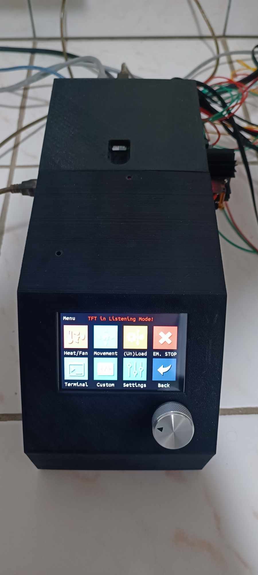

Julien-Stalk Posté(e) Novembre 13, 2023 Partager Posté(e) Novembre 13, 2023 Salut , a tous . Désole de vous dérangé avec un de mes souci . en gros je vient de changé d'écran et de boitier , avant de faire le changement de boitier je test l'écran tactile et le fonctionnement nickel que sa soit le bed , le hotent , les moteur etc ... donc je décide de tout retiré dans le boitier provisoire pour le mettre dans le définitive et la comme par magie des que je fait chauffé le bed sa fait clairement un reboot de la machine . Donc les test que j'ai fait avant de posé ma question . Vérification de tout les câblage - Fait . vérification du mosfeet - Fait . vérification de la tension entrant et sortant de chaque alimentation '' hotent plateau - Fait . vérification des fusible au cas ou - Fait . vérification dans marlin qui soit bien en 24v et non 12 v - Fait test avec l'ancien écran '' écran cr10 origine '' - Fait et cela fait la meme chose - débranchement de tout le câblage pour laisse juste le plateau , carte mere alimenter - Fait . testé une autre alimentation - Fait et toujours la meme souci . donc pour sa que je vient vers vous car la je sature je ne c'est pas pourquoi , sa fait ceci . Désole de vous dérange https://youtube.com/shorts/Og4TgoySu-k Envoyer un message dans #⌨bla-bla-général⌨ Lien vers le commentaire Partager sur d’autres sites More sharing options...

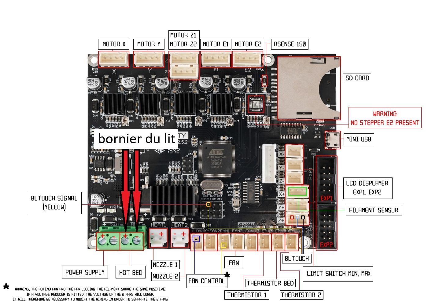

pommeverte Posté(e) Novembre 13, 2023 Partager Posté(e) Novembre 13, 2023 (modifié) C'est la résistance qui m'intéressait, machine éteinte, évidemment, pas la tension. Par contre, comment tu peux avoir 24V sur le bornier du lit alors que tu n'es pas censé pouvoir piloter la sortie??? On est d'accord que les mesures se font ici: Citation Modifié (le) Novembre 13, 2023 par pommeverte Lien vers le commentaire Partager sur d’autres sites More sharing options...
Julien-Stalk Posté(e) Novembre 13, 2023 Auteur Partager Posté(e) Novembre 13, 2023 (modifié) il y a 10 minutes, pommeverte a dit : C'est la résistance qui m'intéressait, machine éteinte, évidemment, pas la tension. Par contre, comment tu peux avoir 24V sur le bornier du lit alors que tu n'es pas censé pouvoir piloter la sortie??? On est d'accord que les mesures se font ici: le 24v au moment que je lui enclenche le processus de chaud il y a afficher le 24v pendant 2 seconde oui oui c'est bien sur le borne bed , et pour la carte mere que j'ai c'est une skr 1.4 turbo sur ma cr10 il y a plus que le chassie et les moteur qui et origine le reste c'est du remplacer ou ajouter en plus de la machine Modifié (le) Novembre 13, 2023 par Julien-Stalk Lien vers le commentaire Partager sur d’autres sites More sharing options...

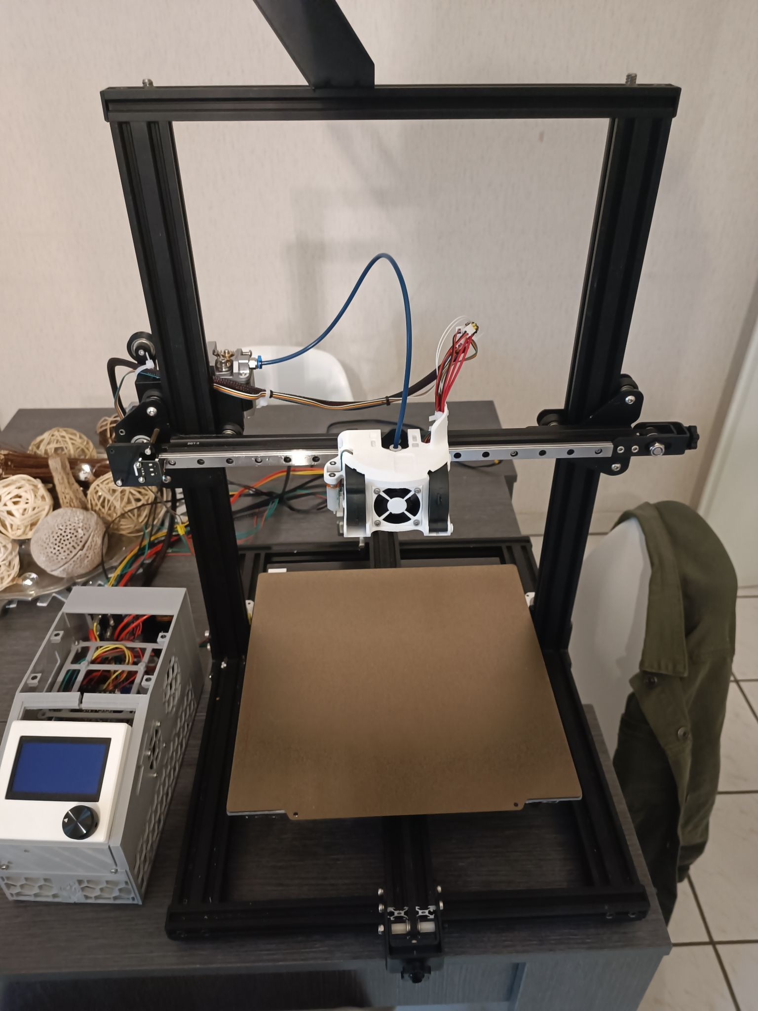

Julien-Stalk Posté(e) Novembre 15, 2023 Auteur Partager Posté(e) Novembre 15, 2023 (modifié) Il y a 1 heure, pommeverte a dit : Salut, Pour info, un relai statique ( SSR ) DC-DC n'est rien d'autre qu'un optocoupleur suivi d'1 ou 2 transistors mosfet (voir ici), ce que l'on retrouve généralement sur les modules "Mosfet" externe. Certaines versions de relai SSR peuvent piloter jusqu'à 100A sous 30V . Autant dire que 16A ne lui fera ni chaud ni froid okok , bais je vais en prendre un a la boutique a cote de chez-moi il la sa en stock avec dissipateur au point ou j'en suis avec la cr10 bien bien upgrade bon la sur la photo le boitier c'est plus du tout le meme maintenant j'ai celui ci Modifié (le) Novembre 15, 2023 par Julien-Stalk Lien vers le commentaire Partager sur d’autres sites More sharing options...
