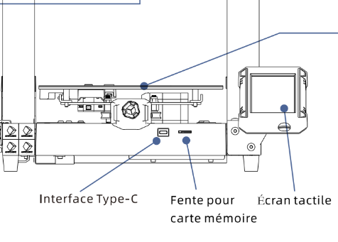

nico83123 Posté(e) Novembre 14, 2023 Partager Posté(e) Novembre 14, 2023 bonjour, je pense acheter une imprimante kobra2 mais elle semble très bruyante(moteur du plateau) avez vous une solution ou pas? Je voulais également savoir si la kobra 2 comprenait un port usb ou pas? car j'aurais souhaité rajouter un module réseau(wifi ou ethernet DIY). cela existe il déja ou est t on obligé d'utiliser la carte SD a chaque fois(avec la fragilité qui va avec)? Merci pour vos réponses. Bonne soirée. Lien vers le commentaire Partager sur d’autres sites More sharing options...
PPAC Posté(e) Novembre 14, 2023 Partager Posté(e) Novembre 14, 2023 (modifié) Salutation ! il y a 47 minutes, nico83123 a dit : je pense acheter une imprimante kobra2 Tu parle de laquelle exactement ? https://wiki.anycubic.com/en/home#fdm-3d-printer ( en gros dans la série "Kobra 2" il y a la Neo sous un firmware Marlin et les autre Kobra 2 Pro, Plus, Max qui font tourner un Klipper verrouillé, sous un TinaLinux lui aussi verrouillé (pas de serveur ssh, mise a jours signé donc pas bidouillable) et donc sans interface autre que via l'application Anycubic ou Anycubic Slicer qui passent par le Cloud Anycubic pour envoyer un fichier d'impression a la machine (donc besoins d'une connexion internet et ne permet pas l'envoie seulement via son réseau local). ) il y a 47 minutes, nico83123 a dit : mais elle semble très bruyante(moteur du plateau) avez vous une solution ou pas? Pour le bruit, sauf imprimer lentement ou mettre dans un caisson je ne vois pas trop. il y a 47 minutes, nico83123 a dit : Je voulais également savoir si la kobra 2 comprenait un port usb ou pas? car j'aurais souhaité rajouter un module réseau(wifi ou ethernet DIY). cela existe il déja ou est t on obligé d'utiliser la carte SD a chaque fois(avec la fragilité qui va avec)? C'est selon de quelle Kobra 2 tu parle. ( En gros avec les Kobra 2 Pro,Plus,Max seulement via l'application Anycubic ou Anycubic Slicer qui passent par le Cloud Anycubic, si tu ne veux pas utiliser la carte SD. Sinon sous la Kobra 2 Neo, uniquement par la carte SD sauf probablement si tu ajoute un RPi avec OctoPrint https://octoprint.org/ ( cf avec une distribution OctoPi ) ) Modifié (le) Novembre 14, 2023 par PPAC Lien vers le commentaire Partager sur d’autres sites More sharing options...
nico83123 Posté(e) Novembre 15, 2023 Auteur Partager Posté(e) Novembre 15, 2023 Je parlais de la kobra 2 "classique", (pas pro,Plus ou MAX), est ce qu'elle dispose d'un port usb pour mettre octoprint? car sur lr site d'anicubic ce n'est pas mentionné alors que sur d'autres sites oui. Merci Lien vers le commentaire Partager sur d’autres sites More sharing options...
PPAC Posté(e) Novembre 15, 2023 Partager Posté(e) Novembre 15, 2023 il y a 8 minutes, nico83123 a dit : Je parlais de la kobra 2 "classique", (pas pro,Plus ou MAX), est ce qu'elle dispose d'un port usb pour mettre octoprint? car sur lr site d'anicubic ce n'est pas mentionné alors que sur d'autres sites oui. Ha mes excuses ( j'avais oublié qu'il y avait la "Kobra 2" (tout court)) Donc oui un port USB Type-C cf https://wiki.anycubic.com/en/fdm-3d-printer/kobra-2 -> manuel https://drive.google.com/file/d/1xopuuf6Cgv4OzDzHH0A6zr5kxXp3TR7X/view "Interface Type-C" Citation Lien vers le commentaire Partager sur d’autres sites More sharing options...
