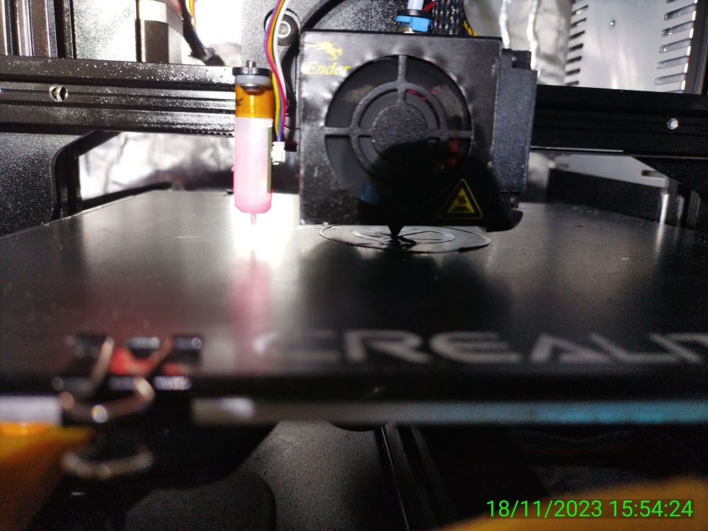

bonjour ca me tien a cour pour réalise  et imprime une girafe pour mon petit fils que adore ce formidable animal
trouve dans le site  https://www.printables.com/en/model/60564

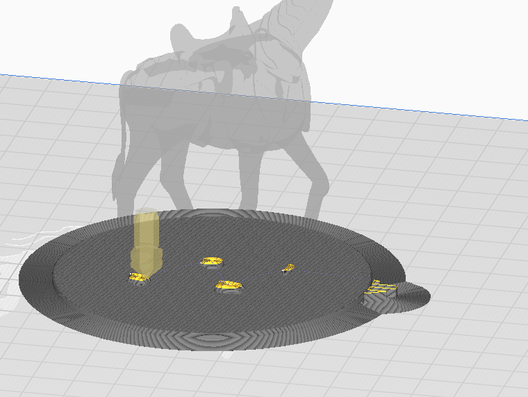

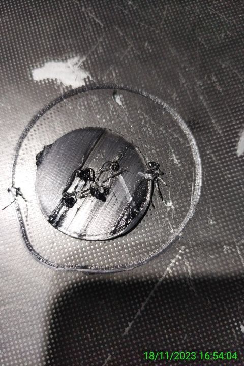

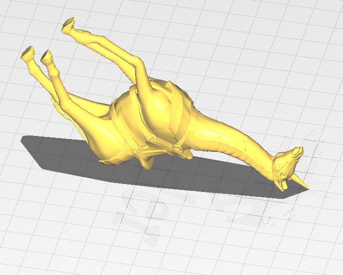

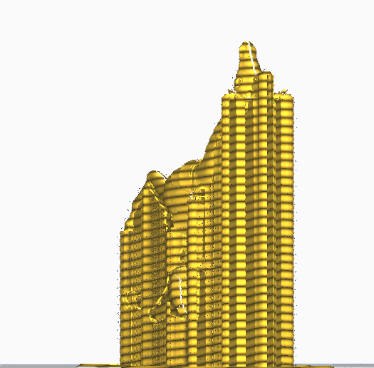

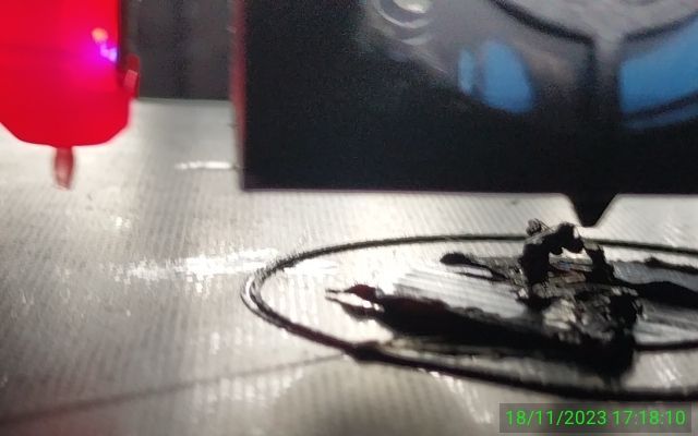

decupe avec cura et transmis a l'imprimante  elle commence bien a faire le socle et après  elle travaille dans le vide

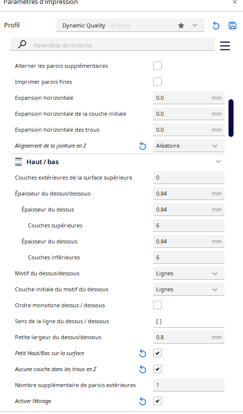

ci joins des  capture photo video trop lourde et la config avec cura et fichier pdf complet
et ca donne ca en derniere photo
ender 3 pro avec cura 2.1.2.1 et creality 4.2.7
avec support ou sans support ca donne la meme chose
je vous remercie pour mon petit fils batiste
soit ce mon imprimante le programe ou mon encrant beau  soi ils a persone que peut le réalise et me transmettre le fichier pour mon ender  3 pro contact moi merci

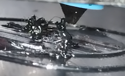

capture de  video   pour quoi ca comencé bien et après  elle et perdu ??
@ANGE76
Pour les "supports sur le plateau",
tu n'auras pas de support sous le ventre, soit mettre support partout ou arborescent.
autrement cela ne passera pas.
J'ai l'impression qu'avec ton modèle et sa taille,
les pattes sont trop fines pour que cela passe sans casser.
Tu as sûrement un autre problème, mais avec les pâtés je ne sais pas dire.
On dirait bien que la température est trop haute, c'est de la confiture.
+1 Pour la taille du modèle, ça ma l'air très petit pour de la FDM.

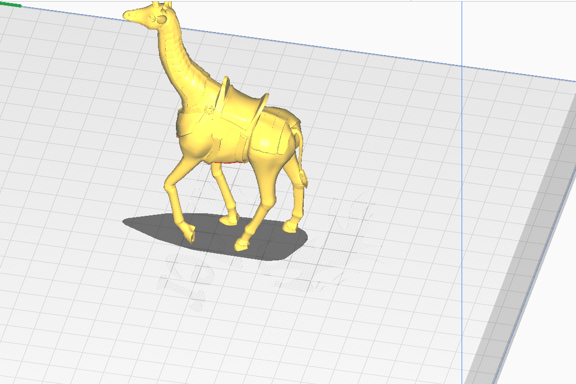

@Skizhoo a raison le modèle est trop petit pour une imprimante à filament.

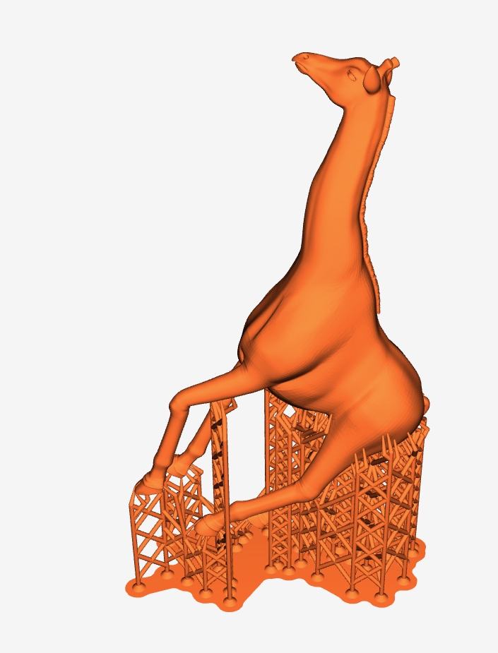

si tu regardes bien sur le site Prusa Printables où tu as trouvé le modèle
il y a 12 minutes, ANGE76 a dit :
pour quoi on le met sur des sites si ce ne pas réalisable
Tu aurais du voir ceci :
Et ceci est typique des supports pour une imprimante résine (SLA).
Conclusion tu as un modèle pour un autre type d'impression (imprimante).
N'essaies pas  d'imprimer le modèle présupporté il n'est pas prévu pour ton type d'imprimante.
Le mieux si tu veux une girafe, c'est de chercher un modèle compatible avec ton type d'imprimante par exemple sur thingiverse,
https://www.thingiverse.com/search?q=giraffe&page=1&type=things&sort=relevant
et en mettant des supports et les pieds de la bête sur le plateau ainsi qu'une grosse bordure (sauf pour celles couchées)

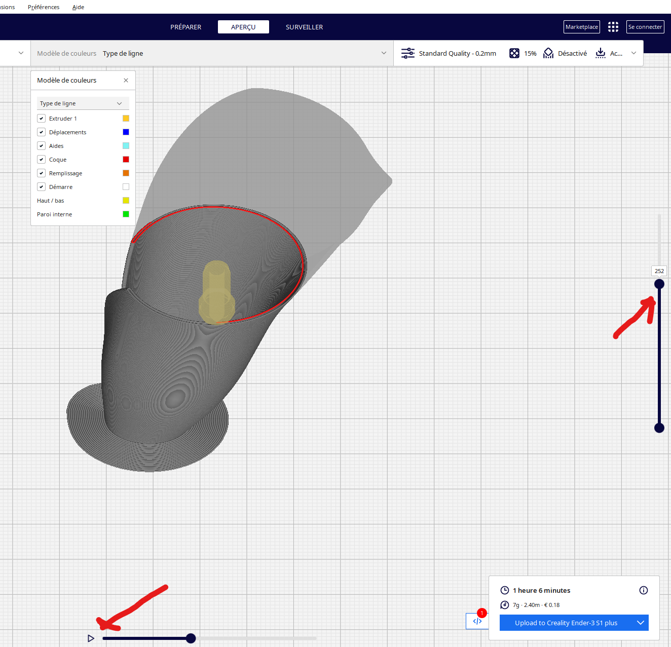

@ANGE76
Entraîne toi à utiliser l'aperçu de cura une fois que tu as découpé slicé ta pièce.
Avec le curseur à droite de l'écran, tu peux balayer les couches et avec le bouton play en bas,
tu lances une simulation dynamique de l'impression et là tu pourras voir quand tu imprimes dans le vide et faire les corrections nécessaires.
en refaisant une découpe. Cela t'évitera de gacher du filament.
Ta température pour le PLA est trop forte,généralement il faut prendre la plus basse préconisée par le fournisseur voire moins.
Il semblerait aussi que tu aies besoin de calibrer ton extrudeur (100mm de filament) il y a un tuto sur le forum.
 merci  On dirait bien que la température est trop haute, c'est de la confiture.   je suis le fournisseur   marque 200 a 220
ce fait je demande 100mm et je fait le réglage et je bien les 100mm

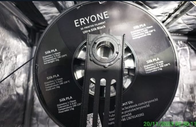

Pour la température essaie 200°C 195°C,

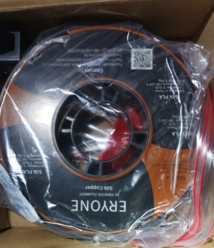

c'est quoi comme filament, marque type.?
 ERYONE  TRES VIEN ET SOLIDE  LA ACTUEL EN NPOIR ERYONE
 PLA  TEMPERATURE 19-220
LA ERYONE JE RECOMANDE CA TIEN  TRES BIEN ET CE COSTEAU SA DU MAL A CASSE MMEME DANS LE TEPMS

mets plutôt 190°C, l'intérêt de monter la température avec un filament silk est de le rendre plus brillant,
mais pour cela il faut des modèles simples où tu auras peu de risque de stringing.
Il me semble à voir ton aperçu que tu as mis support "en contact avec le plateau".
prends l'option "support partout"  , car le ventre à besoin d'être soutenu,
ainsi que certains sabots qui touchent à peine le socle.
c'est pas gagné pour les pattes mais tu le verras vite si elles cassent en route.

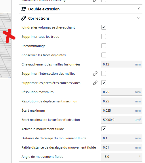

et sur carre sur prepare ce normal par contre can je passe en Aperçu  tout l'intérieur et rempli    don si je emprime  l'intérieur sera rempli ???
ce quoi que a etait modifier dans cura ??  pour  quoi me rempli l'intérieur   ce pas posible de avoir la pisse comme ca
Modifié (le) par ANGE76
Regarde dans Cura si tu n'aurais la case supprimer les trous de cochée.
Alor la trop fort  bravo merci ca marche

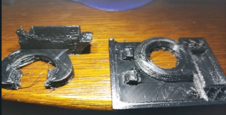

dernière question comme faire pour les support des fixation des vis deux pattes de fixation   ils casse pas ase solide
j e    trouve ca sur le site
