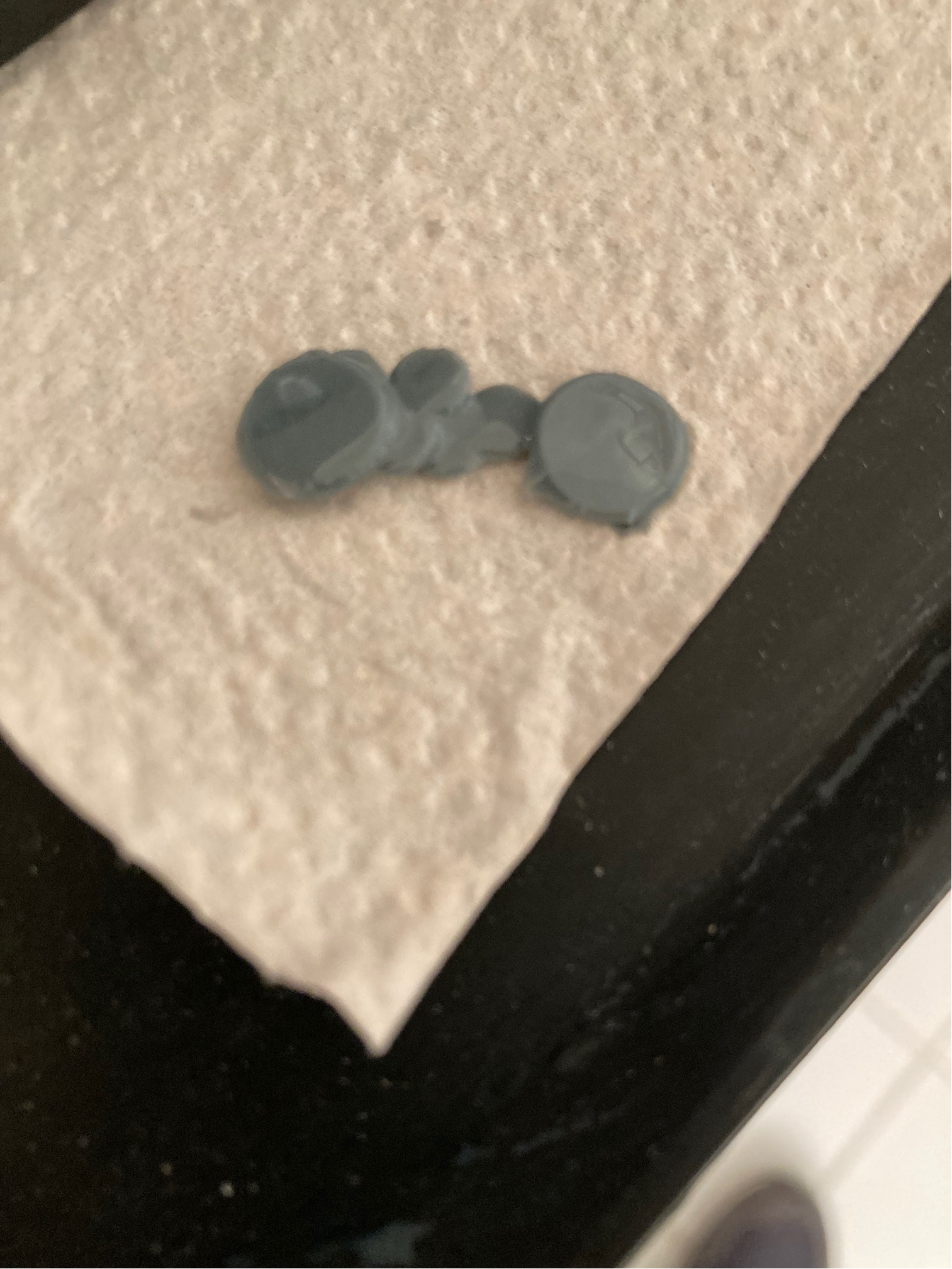

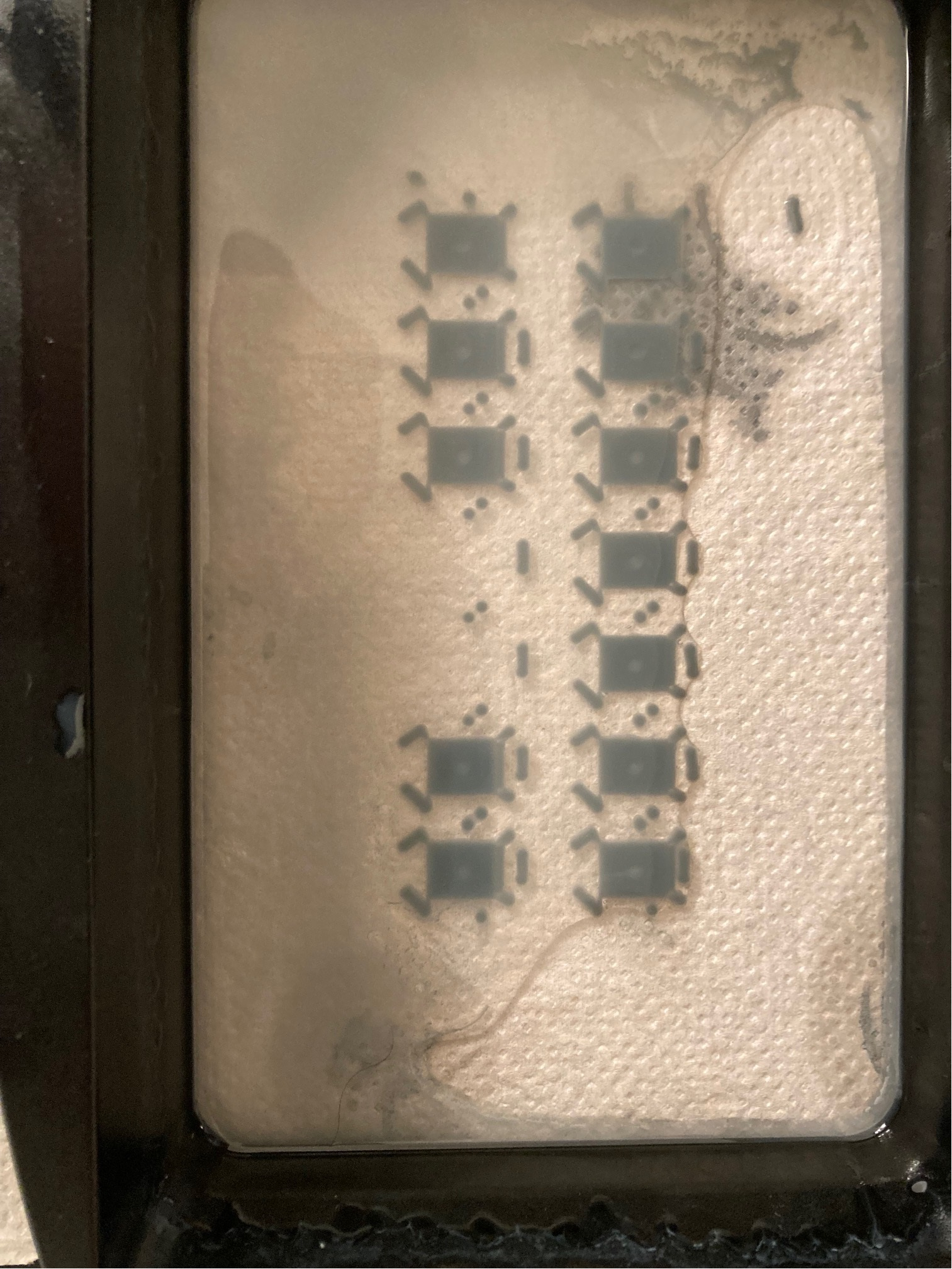

OlivierH Posté(e) Novembre 20, 2023 Auteur Partager Posté(e) Novembre 20, 2023 J'ai relance une impression avec une exposition de 6 sec pour tester J'ai vérifié le FEP est bien tendu NB : contrairement après vérification des résidus ci-dessous, cela s'est décollé au bout de 15 couches +- et puis tout a été sur le FEP. Voici à quoi ressemblait la partie qui collait à la plaque Et au FEP Lien vers le commentaire Partager sur d’autres sites More sharing options...
PPAC Posté(e) Novembre 20, 2023 Partager Posté(e) Novembre 20, 2023 (modifié) il y a une heure, OlivierH a dit : 6 sec pour tester Faire des incrément de 1s en durée d'exposition des couches normale c'est énorme... ( et pour certaine résines, avoir des couches sur-exposé ou des ruptures trop grande de durées d'exposition entre couches peut faire que des couches n’adhère pas aux précédant ... ) (voir le point soulevé dans le commentaire de @sabre ) Sinon, finalement je suis pas sur de bien comprendre. Ce que tu retrouve sur le plateau se serait des partie des couches qui ont migré ? Retrouve tu bien sur le plateau les couches de bases (les couches sur-exposé) ? Cette limite des "15 couches +/-" c'est quand cela arrive en fin des couches de transitions ? Si tu regarde le résultat de tranchage couche par couche rien d’anormal a ce niveau ? A tu fait un essais d'impression a vide ( sans le plateau ni le réservoir mais juste une feuille de papier pour pas te prendre plien d'UV dans le yeux et bien voir) pour vérifier que l’écran expose bien le motif attendus. Modifié (le) Novembre 20, 2023 par PPAC Lien vers le commentaire Partager sur d’autres sites More sharing options...
OlivierH Posté(e) Novembre 20, 2023 Auteur Partager Posté(e) Novembre 20, 2023 RE-bonjour, Pour finir cela fonctionne avec 6 sec. Je pensais que des couche auraient pu migrer mais ce n'était pas le cas. Simplement, le couche n'adhéraient pas entre elles à un certain moment à cause sans doute de la température plus basse dans la pièce. Je devrais essayer avec 5sec mais pas envie de chipoter Merci pour vos conseils. 1 Lien vers le commentaire Partager sur d’autres sites More sharing options...
