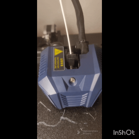

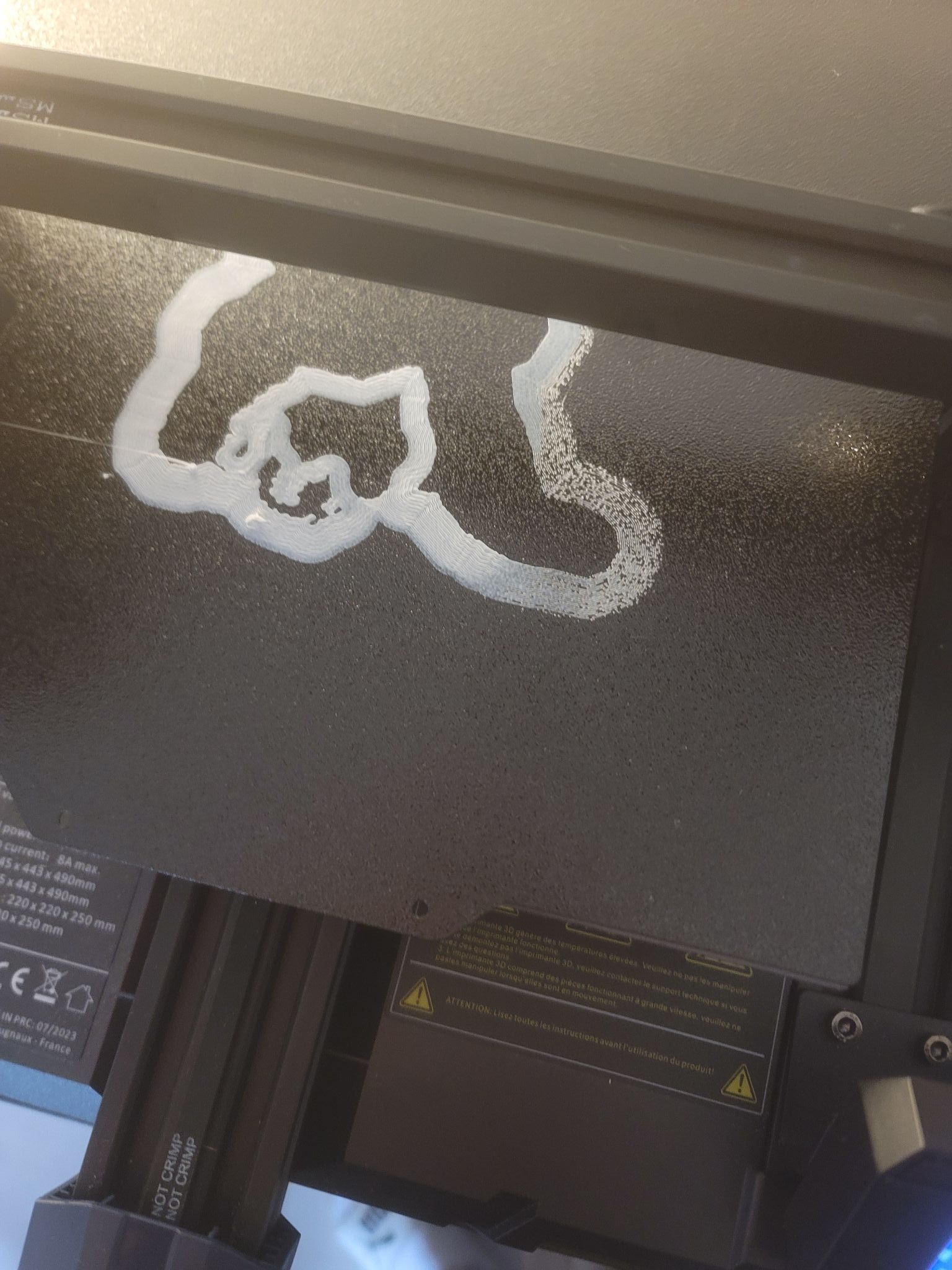

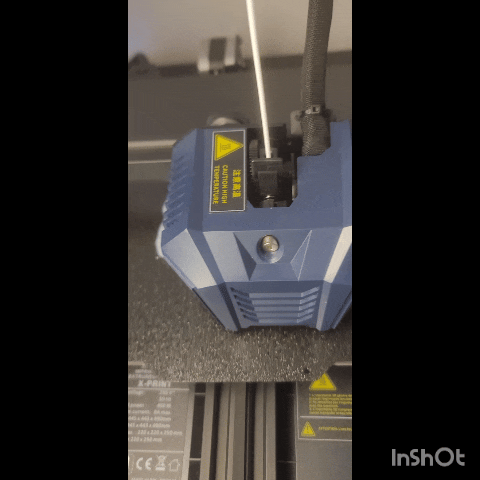

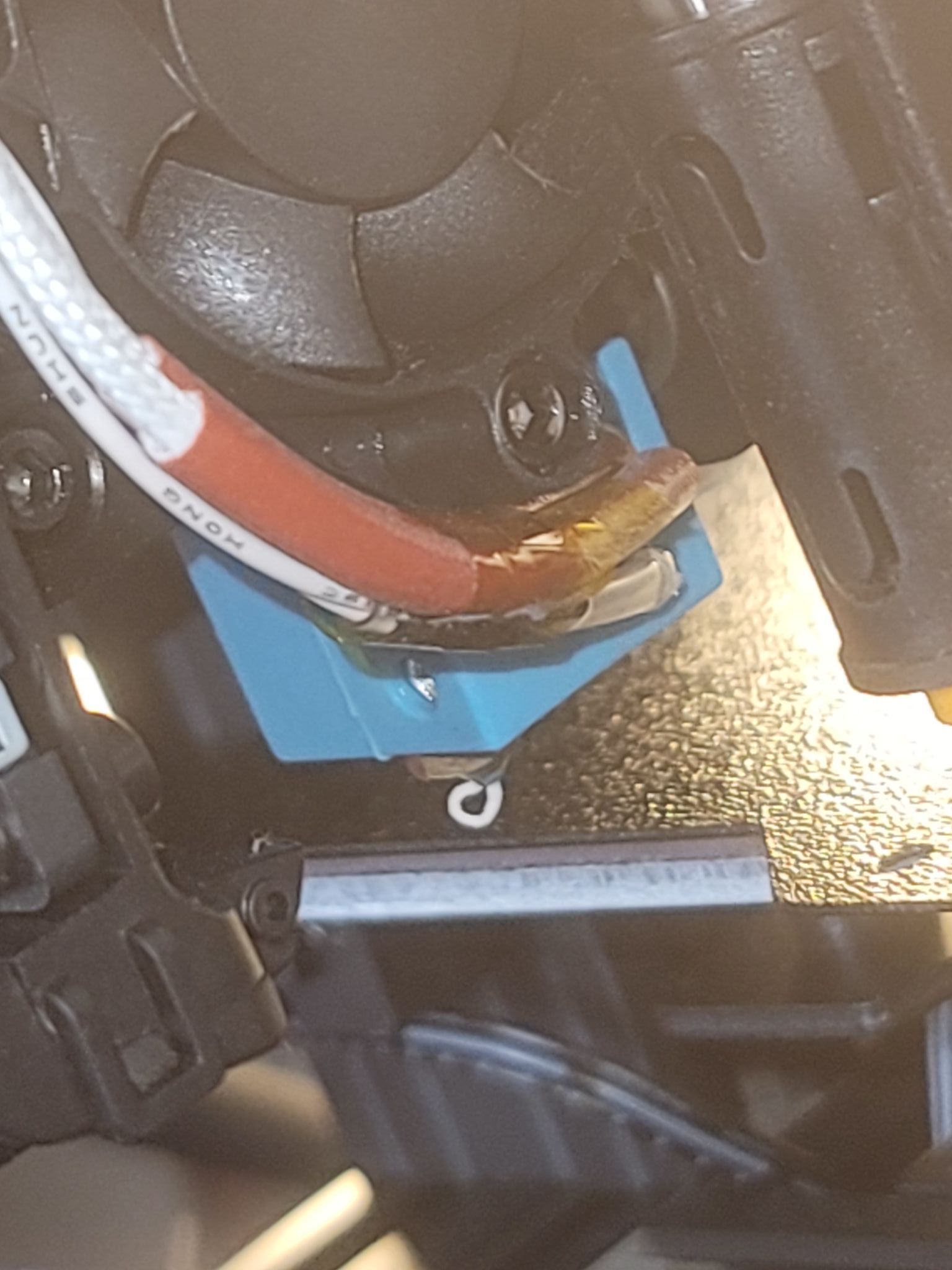

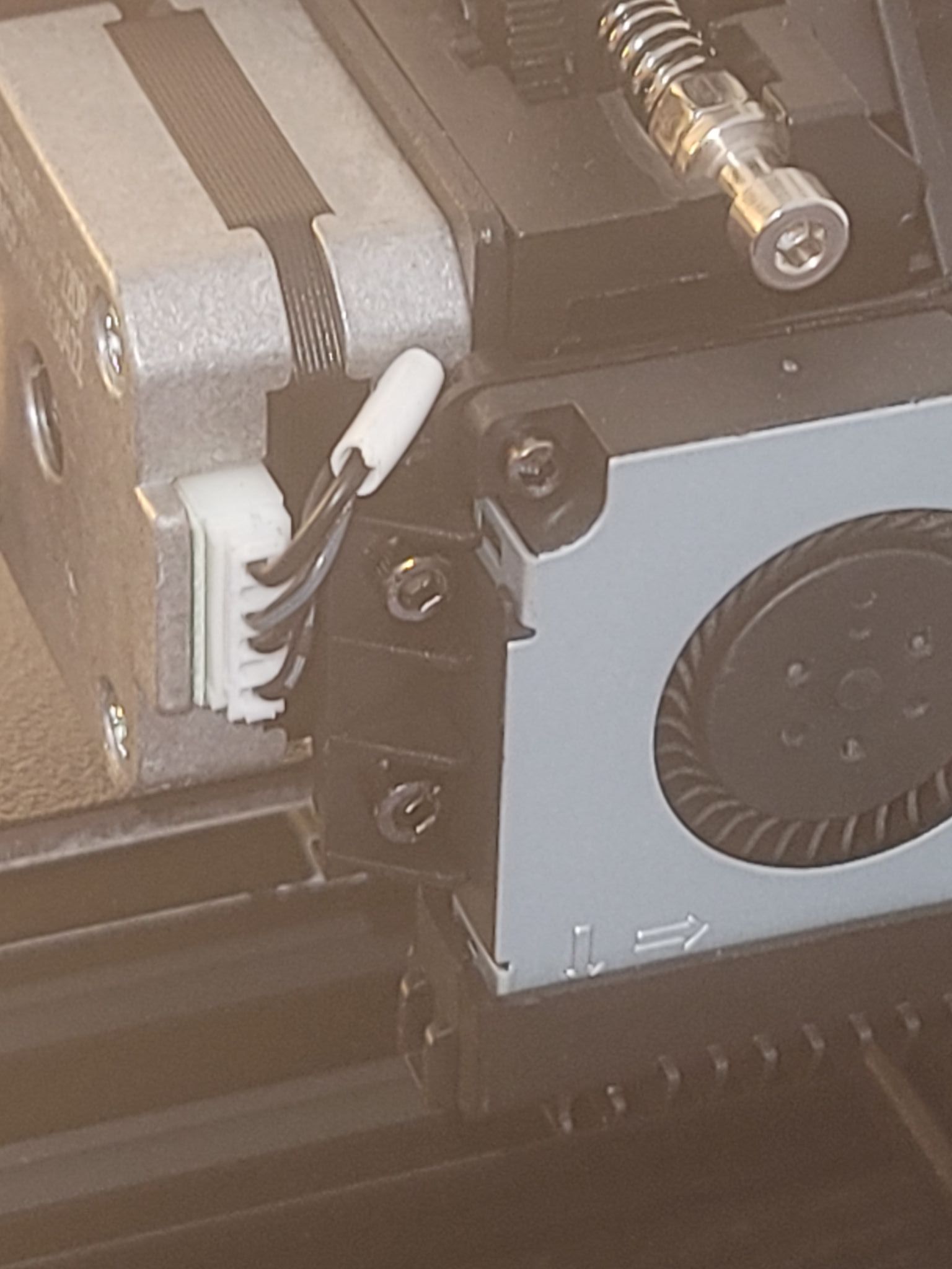

manyboston Posté(e) Novembre 21, 2023 Partager Posté(e) Novembre 21, 2023 Bonjour à toutes et tous.. J'ai dernièrement acquis une imprimante 3d à bricodepot de la marque FEIDER (apparemment cest une base Anycubic Kobra Neo).. depuis 2 semaines les impressions étaient niquel. Hier en lançant une impressions j'ai remarquer que l'impression ne se déroulé pas bien.toutes mes excuses par avance car je débute et je ne saurais l'expliquer correctement dans les règles de l'art... L'impression démarre très bien et une fois que cela arrive sur la droite du plateau la roulette cranté ne roule pas comme sur le reste du plateau...du coup on voit bien que le pla accroche moins que sur le reste du plateau... Je suis complètement perdu.. J'ai ouvert et nettoyer le bloc de chauffe.. Nettoyer le plateau mais rien n'y fait.. Je vous joint vidéo et photo en espérant que quelqu'un pourra m'aider... Bien cordialement et une bonne journée à vous. Manu Lien vers le commentaire Partager sur d’autres sites More sharing options...
PPAC Posté(e) Novembre 21, 2023 Partager Posté(e) Novembre 21, 2023 (modifié) Salutation ! il y a une heure, manyboston a dit : L'impression démarre très bien et une fois que cela arrive sur la droite du plateau la roulette cranté ne roule pas comme sur le reste du plateau...du coup on voit bien que le pla accroche moins que sur le reste du plateau... Si c'est pas une histoire de buse trop proche du plateau sur cette zone, mais bien de l’extrudeur qui n'extrude plus ( la roue cranté visible sur le haut de la tête d'impression fait partie de l’extrudeur direct drive), alors cela me fait penser a un défaut de câblage ou de connexion du faisceau de câble qui vient a la tête. Plus spécifiquement, selon la torsion du faisceau de câble, il doit y avoir un faux contacte pour l'un ou plus, des quatre fils du moteur de l'extrudeur. Attention toujours bien éteindre la machine quand on bidouille, branche, débranche, les câbles des moteurs au risque de griller un composant (le contrôleur de moteur pas a pas de ce moteur) sur la carte mère si le moteur était sous tension. Pour vérifier que c'est bien cela, via le menu faire une pré chauffe (tête et plateau), placer la tête a disons 5 cm de hauteur, et sur cette zone en X, puis demander une extrusion de quelque millimètre de filament. ( Si la tête est bien a température (il y a une sécurité qui bloque les extrusion a froid (<~170°C), alors si il n'y a pas d'extrusion cela confirmerais mon hypothèse de problème de câble / connecteur. ) Et donc si c'est bien cela, je regarderais sous le cache plastique de la tête d'impression pour vérifier que les fils du faisceau de câble ne sont pas abîmé et qu'ils sont bien enfichés dans leur connecteur et le connecteur bien enfiché ... Pour illustrer une photo de la tête d'une Kobra neo sans le cache plastique, où l'on voit le moteur de l'extrudeur, et où l'on distingue le câble de quatre fils étiqueté "E0" qui y est connecté. Le 01/02/2023 at 11:08, PPAC a dit : Bon dépannage. Tiens nous au jus. Modifié (le) Novembre 21, 2023 par PPAC Lien vers le commentaire Partager sur d’autres sites More sharing options...
Krl Posté(e) Novembre 21, 2023 Partager Posté(e) Novembre 21, 2023 (modifié) il y a une heure, PPAC a dit : Si c'est pas une histoire de buse trop proche du plateau sur cette zone EN effet, Je partirais plutôt sur cette hypothèse. Il y a un dégradé de matière de gauche à droite (et même légèrement vers le haut) assez visible, qui est typique d'une vague provoquée par un mauvais nivelage du plateau :) Il y a 2 heures, manyboston a dit : la roulette cranté ne roule pas comme sur le reste du plateau...du coup on voit bien que le pla accroche moins que sur le reste du plateau... Si le plastique ne peut pas sortir de la buse dû au fait que le plateau est collé à la buse dans cette zone, alors il est normal que cela entraine des problèmes méchanique au niveau de l'extrusion. Je commencerais donc par vérifier que le niveau du plateau soit correcte. Comme te le suggère @PPAC Modifié (le) Novembre 21, 2023 par Krl 1 Lien vers le commentaire Partager sur d’autres sites More sharing options...

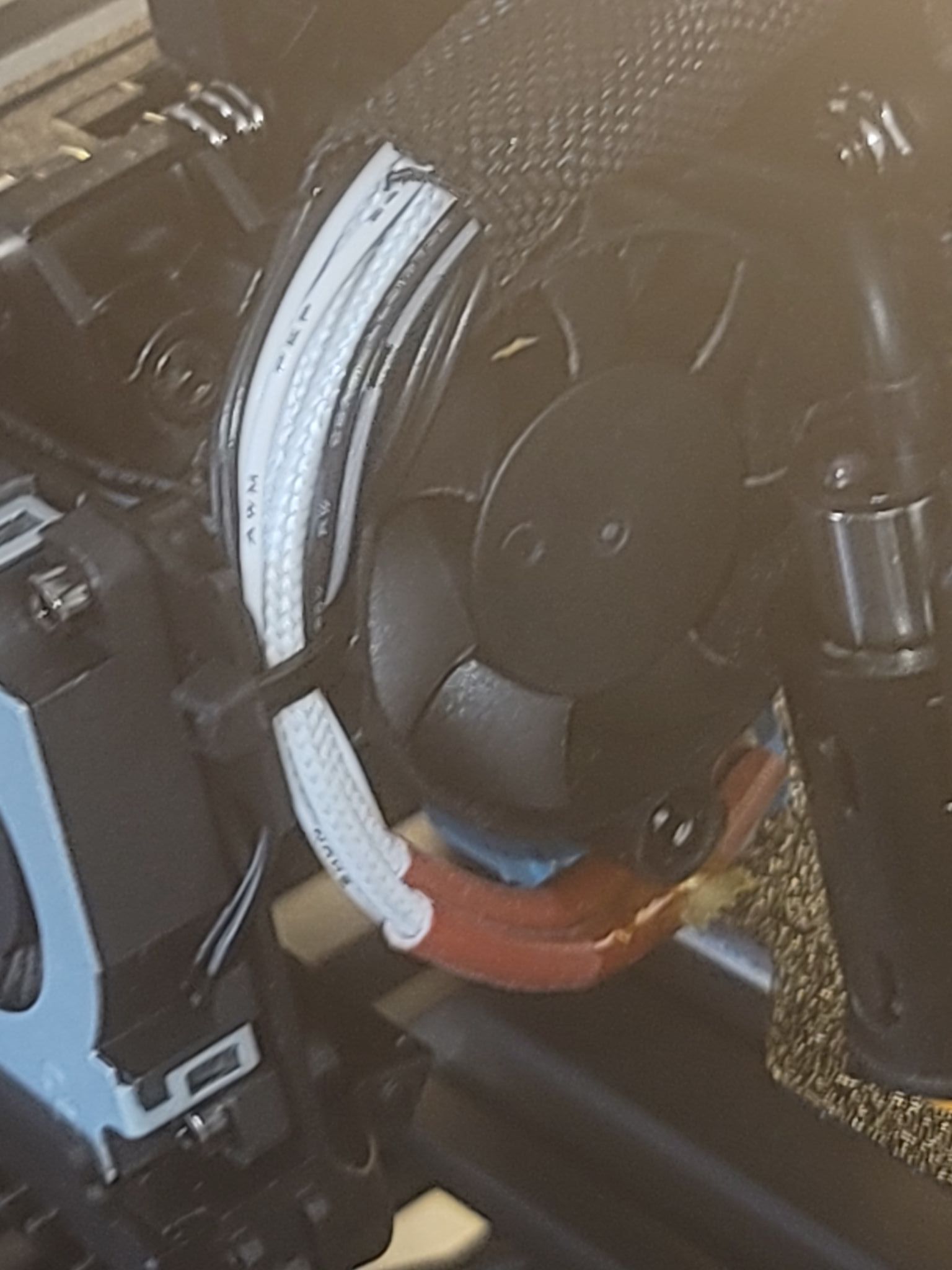

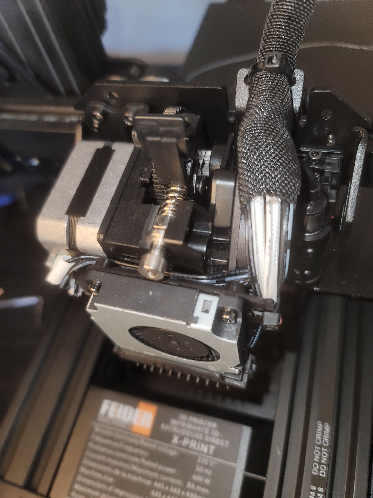

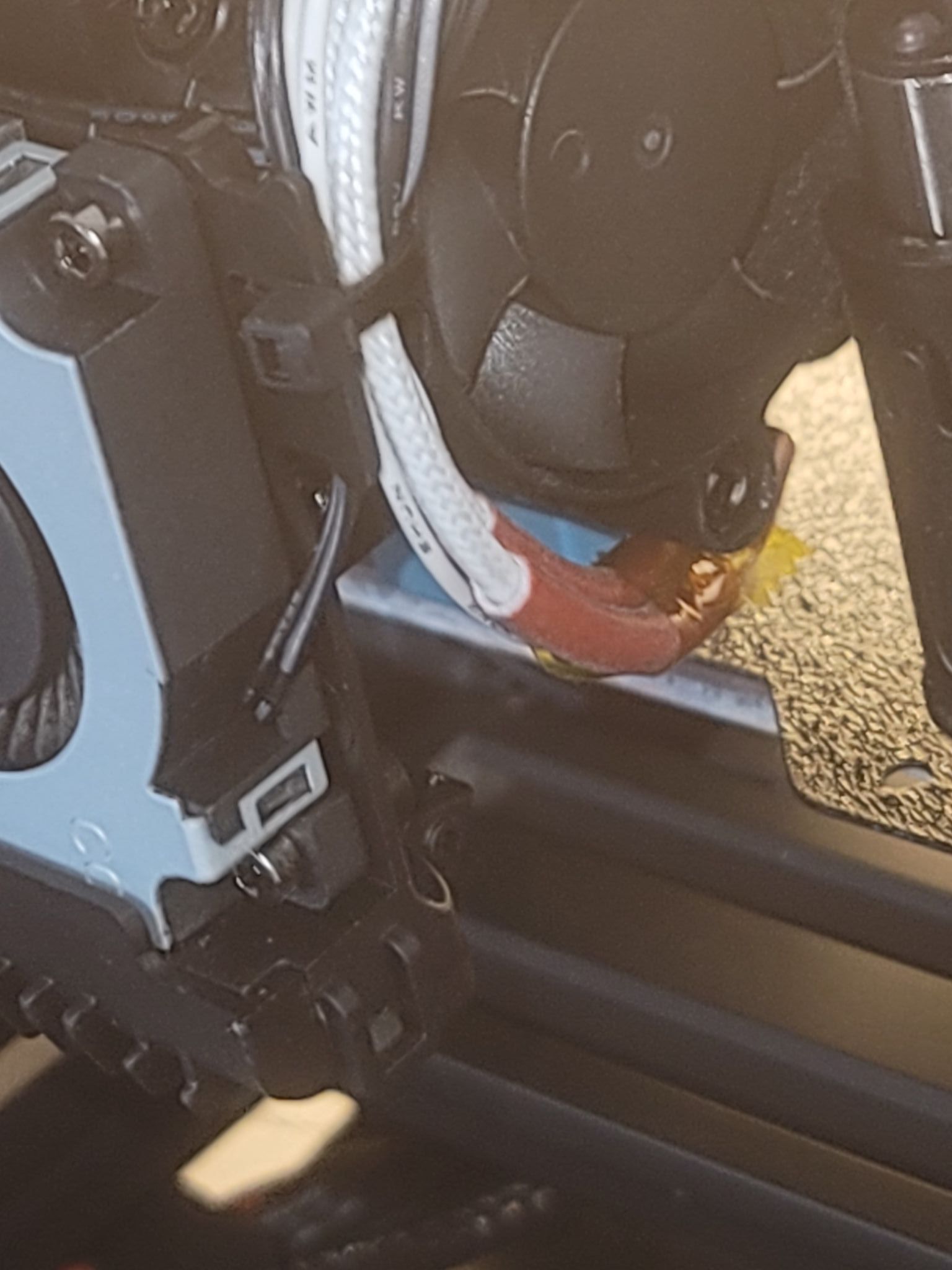

PPAC Posté(e) Novembre 21, 2023 Partager Posté(e) Novembre 21, 2023 Il y a 4 heures, manyboston a dit : J'ai démonter le cache et je t'avoue que je ne vois rien a priori....j'ai aussi netoyer la buse à chaud...j'ai resserrer les vis sous plateau...refait zoffset,bed.... J'ai refait un test mais tjr pareil.. Ha zut ... car donc pour le moment je reste sur mon hypothèse de défaut d'un des fils du moteur de l'extrudeur ... ( un faux contacte selon comment le fils se trouve courbé ... ) Sinon pas de chute / forte variation de température mesuré ? ( Une sécurité dans le firmware bloque l'extrusion si pense être en dessous de 170°C, donc cela peut dans ce cas être les fils de la thermistance ) Mais pour tester ma piste principale, là, ... sauf trouver un câble suffisamment long pour relier directement le moteur de l'extrudeur a la carte mère cela ne va pas être simple, même avec un multimètre pour tester la continuité des fils car si c'est des brins sectionnés dans un fils, le faux contacte ne se fait que de temps en temps (selon comment se trouvent pliés / contraints le fil ... ) Je dirais que tu est bon pour faire une demande de SAV pour voir si ils n'ont pas d'autres idées et au pire, te proposer un câble ou un échange de machine. Lien vers le commentaire Partager sur d’autres sites More sharing options...
manyboston Posté(e) Novembre 22, 2023 Auteur Partager Posté(e) Novembre 22, 2023 Il y a 13 heures, PPAC a dit : Ha zut ... car donc pour le moment je reste sur mon hypothèse de défaut d'un des fils du moteur de l'extrudeur ... ( un faux contacte selon comment le fils se trouve courbé ... ) Sinon pas de chute / forte variation de température mesuré ? ( Une sécurité dans le firmware bloque l'extrusion si pense être en dessous de 170°C, donc cela peut dans ce cas être les fils de la thermistance ) Mais pour tester ma piste principale, là, ... sauf trouver un câble suffisamment long pour relier directement le moteur de l'extrudeur a la carte mère cela ne va pas être simple, même avec un multimètre pour tester la continuité des fils car si c'est des brins sectionnés dans un fils, le faux contacte ne se fait que de temps en temps (selon comment se trouvent pliés / contraints le fil ... ) Je dirais que tu est bon pour faire une demande de SAV pour voir si ils n'ont pas d'autres idées et au pire, te proposer un câble ou un échange de machine. Salut..bon après avoir démonter il s'avère que c'est pire..la roulette bug complet maintenant..quelle soit coller au bed ou à 1cm ça fait un bordel sonor,je syisbperdu dégoûté... J'ai fait une demande sav mais j'y croit pas trop...je te met une vidéo.. J'ai encore l'espoir d'y remédier.. Lien vers le commentaire Partager sur d’autres sites More sharing options...
Krl Posté(e) Novembre 22, 2023 Partager Posté(e) Novembre 22, 2023 (modifié) Il y a 5 heures, manyboston a dit : .la roulette bug complet maintenant. un problème de liaison des roulements dans le système d'extrusion ? ou un problème de serrage sur l'axe moteur de l'extrudeur ? Je reste sur l'hypothèse d'un blocage de sortie de filament qui aurait créé une contrainte mécanique sur l'extrusion. Possiblement une roue cranté en plastique rongée ou cassée... Quel est (si il existe) le système de sécurité sur cette machine en cas de bouchon ou bourrage de filament? le moteur claque normalement, mais peut-être qu'il y une pièce qui fait office de fusible dans l'extrudeur? Modifié (le) Novembre 22, 2023 par Krl Lien vers le commentaire Partager sur d’autres sites More sharing options...
