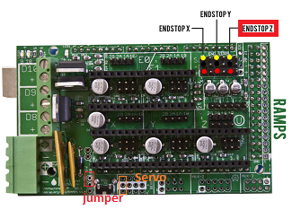

vivi54 Posté(e) Novembre 17, 2016 Partager Posté(e) Novembre 17, 2016 Bonjour, Après mainte et mainte recherche je ne trouve pas la solution pour faire fonctionner mon servo et l'auto bed levelling, j'ai l'impression d'avoir tout essayer, je dois passer a coté de quelque chose... J'avais réussi a faire fonctionner mon servo via repetier mais j'ai modifier des éléments sur marlin d’après un tuto sans faire attention et depuis il veut plus bouger et je me retrouve avec une imprimante qui fonctionne plus, ça fais 3 jours que je suis après ça ... si quelqu'un pourrais m'aider ? Il vous faut quoi comme élément ? En vous remerciant d'avance. Lien vers le commentaire Partager sur d’autres sites More sharing options...
Absolem Posté(e) Novembre 17, 2016 Partager Posté(e) Novembre 17, 2016 Modèle de machine, quel type de système d'autolevel, électronique embarqué Lien vers le commentaire Partager sur d’autres sites More sharing options...
vivi54 Posté(e) Novembre 17, 2016 Auteur Partager Posté(e) Novembre 17, 2016 (modifié) itopie faite maison ? systeme d'autolevel : servo g9 avec switsh mécanique ramps 1.4 et arduino Faut d'autre renseignement ? Modifié (le) Novembre 17, 2016 par vivi54 Lien vers le commentaire Partager sur d’autres sites More sharing options...
nicephore Posté(e) Novembre 17, 2016 Partager Posté(e) Novembre 17, 2016 De mémoire une sortir PWM (pour le servo moteur) est dispo sur AUX-1 de la RAMP 1.4. Les sortie et monté du servo-moteur (si je peux dire comme ça) se feront via la commande GCode M42. Lien vers le commentaire Partager sur d’autres sites More sharing options...
vivi54 Posté(e) Novembre 17, 2016 Auteur Partager Posté(e) Novembre 17, 2016 (modifié) le servo est brancher sur le pin d11 avec un cavalier pour le 5v, mais ça viens pas de ça puisque ça marchais avant que je modifie marlin ... j'ai fais un peu au hasard et je ne m'y retrouve plus (dans marlin).. Modifié (le) Novembre 17, 2016 par vivi54 Lien vers le commentaire Partager sur d’autres sites More sharing options...

vivi54 Posté(e) Novembre 18, 2016 Auteur Partager Posté(e) Novembre 18, 2016 J'ai repris mon Marlin à zéro, j'ai trouvé ce qui clocher, j'ai bien le servo qui se déploie et se rétracte comme il faut maintenant et je peut faire g28 z : le servo se déploie, ça descend jusqu'à ce que le switch fasse contact remonte de 2 et rétracte le servo. En revanche si je fais g 29, ça devrais palper si j'ai bien compris mais pour l'instant ça fais rien.... Quel paramètres rentre en compte pour ça ? si quelqu'un a des idées. Lien vers le commentaire Partager sur d’autres sites More sharing options...
