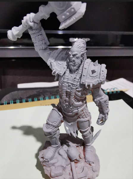

MrMagounet Posté(e) Novembre 22, 2023 Partager Posté(e) Novembre 22, 2023 Il y a 2 heures, Madmike a dit : Concernant la résine, je fais de la figurine que je peins. C'est généralement du 28-32mm, mais faire de plus grosses pièces (dragons, monstres) ou des statuettes (genre Naruto... j'ai 3 gars!) serait cool. Je te pose la question car si tu imprime du 28-32mm et que ce sont des modèle ultra détaillé une machine 8k peu avoir du sens, si tu es pas sur de l'ultra détaillé une 4k petit budget peut très bien faire le job. Quels exemple d'impression en 4k+ sur mes machines : Ce Thrall fait 130mm du bas de la base au haute du marteau. celle si fait 70mm Sur les figurine ou diorama de 200 à 350mm que j'ai imprimé et peint le résultat me convient a 100% en 4k+ cela pose pas de soucis, jusque 60mm j'ai une qualité plus que bien pour mon usage en dessous je fais jamais mais cela peux être un plus une 8 si tu as besoin de details super précis. EN imprimante résine 4k la Photon M2 est en promo a 149€ et elle a une techno equivalente a mes Photon M3 et Halo One Plus avec juste un plateau un peu plus petit. Photon M2 de plus tu peux l'avoir a 238€ en pack avec le W&C 3 ce qui est assez intéressant je trouve, en machine avec meilleur définition tu as la Mars 4 9k mais du dépasse un peux ton budget 311€ et y pas le W&C pour ce prix si tu prend le W&C c'est 100€ de plus. Pour les plus grande figurine la Photon M2 fera le taf sans soucis et cela devrait te satisfaire pour les figurine 28 et 32mm je ne serait te repondre réellement. Lien vers le commentaire Partager sur d’autres sites More sharing options...
