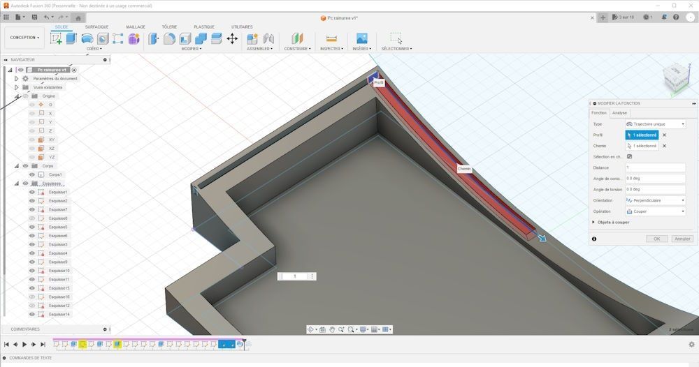

francky87 Posté(e) Novembre 22, 2023 Partager Posté(e) Novembre 22, 2023 Bonjour, J'ai une rainure de 3mm de profondeur à réaliser d'étanchéité en périphérie sur mon boitier. Je n'ai pas trouvé la solution.ca fait un moment que je cherche surtout du cote ou il y a le trou. L'autre coté j'aurai pu m'en sortir avec un plan de décalage mais bon. Lien vers le commentaire Partager sur d’autres sites More sharing options...
pommeverte Posté(e) Novembre 22, 2023 Partager Posté(e) Novembre 22, 2023 Salut, Une des solution est d'utiliser la fonction balayage: Citation Lien vers le commentaire Partager sur d’autres sites More sharing options...
francky87 Posté(e) Novembre 22, 2023 Auteur Partager Posté(e) Novembre 22, 2023 (modifié) Houla ca ressemble à mon projet, j'ai l'impression que tu as fait un plan intermédiaire? Modifié (le) Novembre 22, 2023 par francky87 Lien vers le commentaire Partager sur d’autres sites More sharing options...
pommeverte Posté(e) Novembre 22, 2023 Partager Posté(e) Novembre 22, 2023 il y a 49 minutes, francky87 a dit : Houla ca ressemble à mon projet j'ai grossièrement modélisé ta pièce il y a 49 minutes, francky87 a dit : j'ai l'impression que tu as fait un plan intermédiaire? j'ai créé le chemin sur la face d'extrémité de la 1ère rainure, celle au bord de la pièce. Le profil a été créé sur l'autre face de la rainure 1 Lien vers le commentaire Partager sur d’autres sites More sharing options...
gerardm Posté(e) Novembre 23, 2023 Partager Posté(e) Novembre 23, 2023 (modifié) Une autre manière: Tu fabriques une pièce (emporte-pièce) ayant la forme de ton joint(en place) et tu la soustrais à ta forme. Modifié (le) Novembre 23, 2023 par gerardm 2 Lien vers le commentaire Partager sur d’autres sites More sharing options...

francky87 Posté(e) Novembre 24, 2023 Auteur Partager Posté(e) Novembre 24, 2023 J'ai réussi à faire l'empreinte , mais quand je la pose dedans elle fusionne. 1 Lien vers le commentaire Partager sur d’autres sites More sharing options...
gerardm Posté(e) Novembre 24, 2023 Partager Posté(e) Novembre 24, 2023 Il y a 15 heures, francky87 a dit : j'ai vu retirer pas soustraire c'est ça? Je n'utilise pas fusion donc il m'est difficile de te confirmer quoi que ce soit. Mais tous les modeleurs volumiques agissent de la même manière. Tu construis tes deux volumes dans 2 "corps" différents dans la même pièce et tu fais un "soustraire". Pour le 3ème age, bien venu au club. Lien vers le commentaire Partager sur d’autres sites More sharing options...
