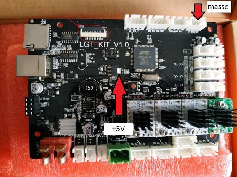

Il y a 13 heures, pommeverte a dit :
tu peux mesurer le 5V sur la carte-mère
J'ai testé au multimètre (représenté pas le gros rectangle sur mon schéma) entre +5v et gnd a coté du pin d7 (tu me diras si c'était pas au bon endroit) et j'ai 4.7v peux t-on en déduire qu'on viens de trouver la coupable ? Je devrais pas avoir 5v normalement ?
oui, bien sûr, pourquoi ce ne serait pas possible?🤨 on est de grands curieux 😅
Super, dès que la carte mère est là je fais ça !
Merci encore @pommeverte

Salut,
Il y a 3 heures, teba38 a dit :
C'est bien là qu'il fallait faire les mesures et que tu aurais dû mesurer 5V 🥴. Par contre, je ne pense pas que le BLTouch soit le coupable mais il est plutôt le symptôme du vrai problème.
Est-ce que tu as la même tension en sortie de ce que je crois être le régulateur 5V:
Citation
