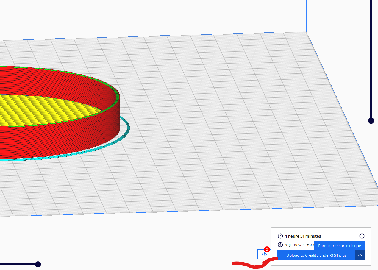

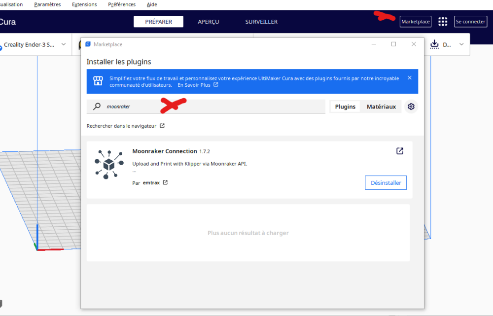

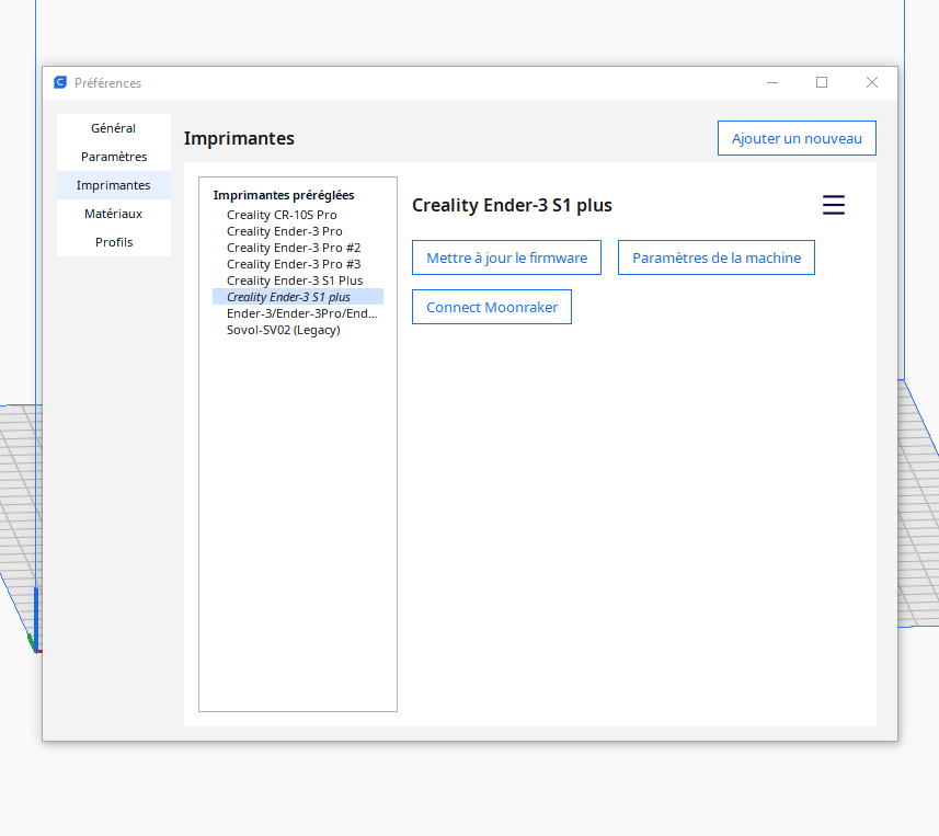

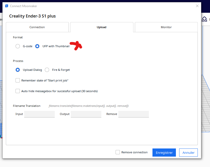

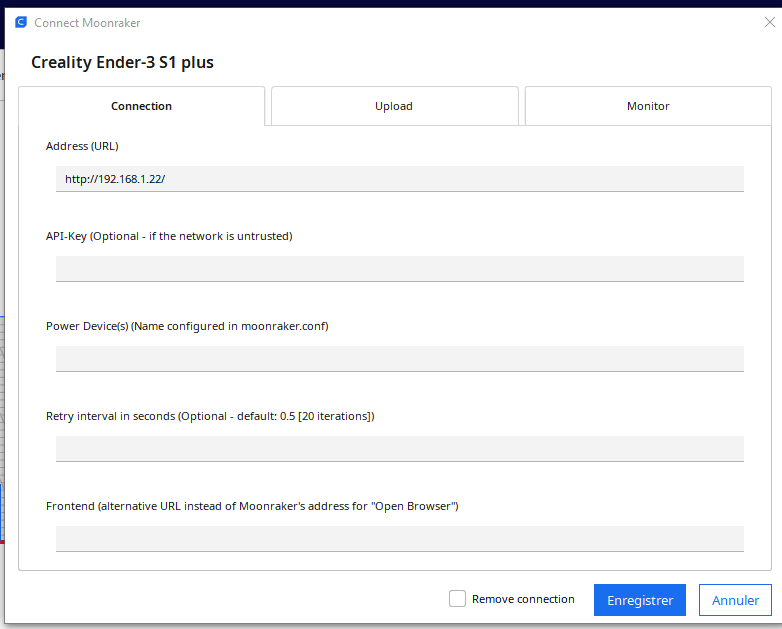

hyoti Posté(e) Novembre 29, 2023 Posté(e) Novembre 29, 2023 (modifié) Il y a 2 heures, pnume22 a dit : manuellement tout fonctionne, déplacement x,y,z. la température idem, j'ai d'ailleurs fait les réglages des PID. côté slicer, je n'ai essayé que le creality print, il a nativement sonicPad + CR10V2 dans le choix des imprimantes. Je n'ai pas encore essayé d'autres slicers style Cura car pour l'instant je ne sais pas comment l'utiliser avec sonic pad/klipper/cr10v2. je vais essayer de choper un message d'erreur ... Sur le sonicpad, j'ai ma ender S1 plus et une ender 3 v2, avec Creality print, je n'ai pas réussi à logger creality print et le sonic pad ni à l'associer, le bouton de connection reste muet. donc j'exporte le slice le .gcode sur mon disque dur du PC et le copie soit sur la clef (SD) --->sonic pad. ou plutôt avec l'interface web moonraker du sonicpad sur PC, je fais "pick and drop" dans la fenêtre file. Pour CURA, si tu rajoutes l'extension (plugin) "Moonraker" sur le marché en ligne . tu peux uploader directement ton fichier gcode sur le sonicpad (il y a un bug sur Crealityprint du moins dans mon cas). après tu auras cela sur cliquant sur connect moonraker (la première fois) tu mets l'adresse IP du pad. onglet upload mettre UFP... et enregistrer. Et ensuite upload l'envoie sur le pad (tu peux d'ailleurs le voir arriver sur l'interface web du PC). Pour Cura je pense que tu as à prendre le profil CR10 V1. Modifié (le) Novembre 29, 2023 par hyoti correction
pnume22 Posté(e) Novembre 30, 2023 Auteur Posté(e) Novembre 30, 2023 merci pour ces infos, je vais essayer avec cura et tes paramétrages, je le connais plus que creality print.

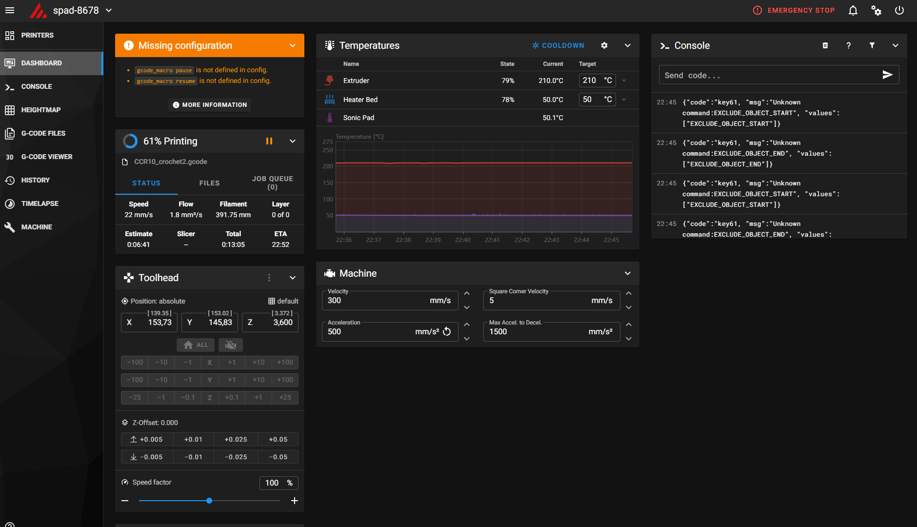

pnume22 Posté(e) Novembre 30, 2023 Auteur Posté(e) Novembre 30, 2023 ça marche nickel, quelques soucis de connexions au début avec Cura qui ne trouvait pas l'imprimante. Après la correction de quelques erreurs que trouvait que moonraker au démarrage de la page web, j'ai enfin pu lancer l'impression. Il reste 2 warnings qui ne sont pas bloquant à priori. Il me reste à faire maintenant tous les affinage des pid, précision d'extrusion, ... Merci à tous pour l'aide qui m'a été apporté, cela a été moins galère que je ne le craignais.

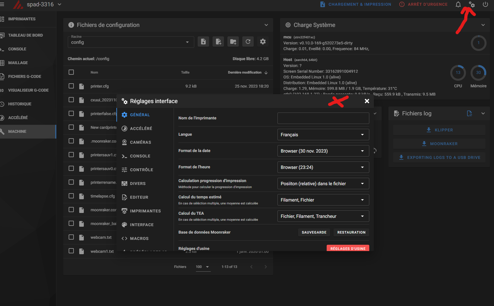

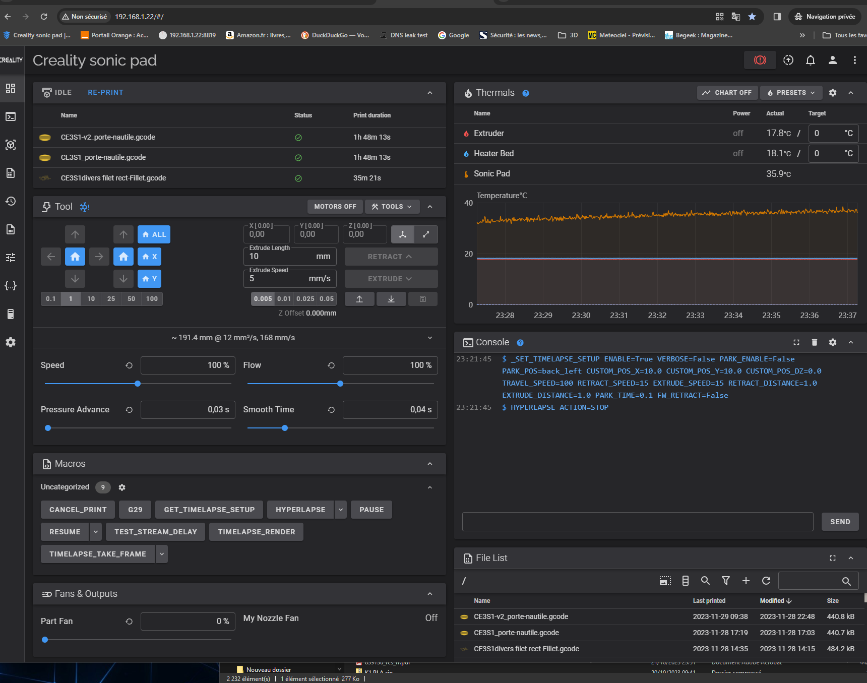

hyoti Posté(e) Novembre 30, 2023 Posté(e) Novembre 30, 2023 Si tu le souhaites, tu peux le mettre en français. là : Tu as aussi une autre interface WEB qui est sympa (en anglais) (creality sonic pad). ex http://192.168.1.22/#/ IP du sonic pad/#/ pour tes erreurs sur les macros manquante pas gênantes pour l'instant. voici ce que j'ai dans printer.cfg. Citation [gcode_macro PAUSE] description: Pause the actual running print rename_existing: PAUSE_BASE # change this if you need more or less extrusion variable_extrude: 1.0 gcode: ##### read E from pause macro ##### {% set E = printer["gcode_macro PAUSE"].extrude|float %} ##### set park positon for x and y ##### # default is your max posion from your printer.cfg {% set x_park = printer.toolhead.axis_maximum.x|float - 5.0 %} {% set y_park = printer.toolhead.axis_maximum.y|float - 5.0 %} ##### calculate save lift position ##### {% set max_z = printer.toolhead.axis_maximum.z|float %} {% set act_z = printer.toolhead.position.z|float %} {% if act_z < (max_z - 2.0) %} {% set z_safe = 2.0 %} {% else %} {% set z_safe = max_z - act_z %} {% endif %} ##### end of definitions ##### PAUSE_BASE G91 {% if printer.extruder.can_extrude|lower == 'true' %} G1 E-{E} F2100 {% else %} {action_respond_info("Extruder not hot enough")} {% endif %} {% if "xyz" in printer.toolhead.homed_axes %} G1 Z{z_safe} F900 G90 G1 X{x_park} Y{y_park} F6000 {% else %} {action_respond_info("Printer not homed")} {% endif %} [gcode_macro RESUME] description: Resume the actual running print rename_existing: RESUME_BASE gcode: ##### read E from pause macro ##### {% set E = printer["gcode_macro PAUSE"].extrude|float %} #### get VELOCITY parameter if specified #### {% if 'VELOCITY' in params|upper %} {% set get_params = ('VELOCITY=' + params.VELOCITY) %} {%else %} {% set get_params = "" %} {% endif %} ##### end of definitions ##### {% if printer.extruder.can_extrude|lower == 'true' %} G91 G1 E{E} F2100 {% else %} {action_respond_info("Extruder not hot enough")} {% endif %} RESUME_BASE {get_params} Comme c'est paramètré en mode variable, cela devrait aller aussi pour toi, à essayer. bons prints
pnume22 Posté(e) Décembre 1, 2023 Auteur Posté(e) Décembre 1, 2023 nickel, je n'ai plus les 2 erreurs sur les macros, ça fait plus propre
